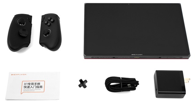

X2 包裝盒附有 X2 本體、手掣、1 個十字鍵、1 份說明書、1 個 100W PD 充電器和 1 條 USB Type-C 線材;另外首批購買 Hornington 代理行貨的用家亦會獲附贈鍵盤配件及收納包。

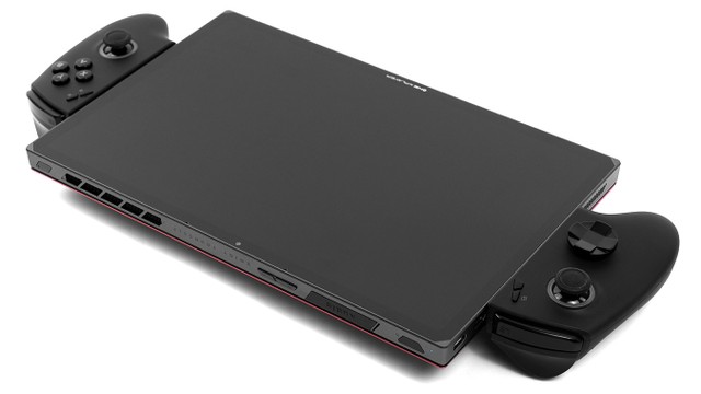

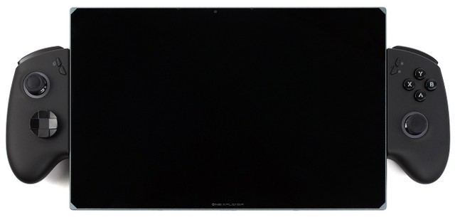

OneXPlayer X2 為 Windows PC 平台的掌上遊戲機,本體與兩側手掣採用可分離式設計,本體尺寸為 252mm x 163.5mm x 14mm,採用灰色磨砂金屬外殼,手柄內建遊戲控制器按鍵,機身設計呈橫向微拱橋形狀。

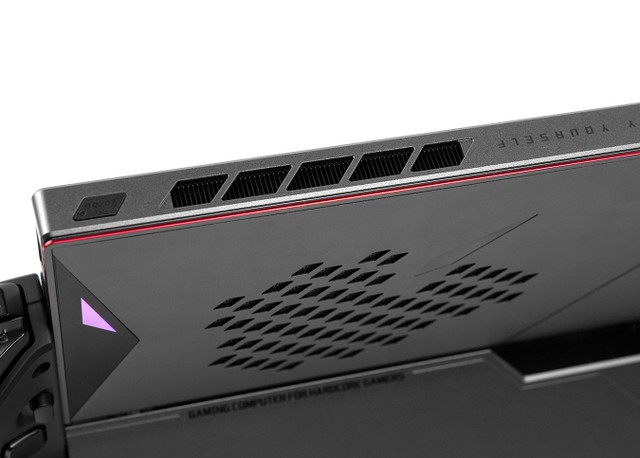

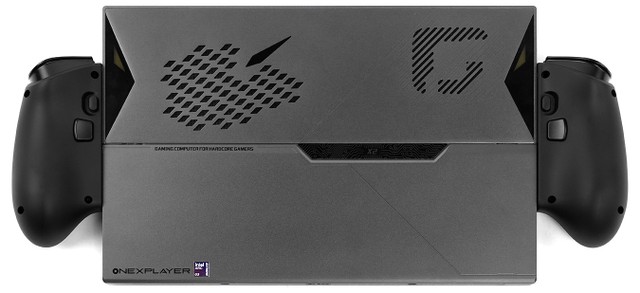

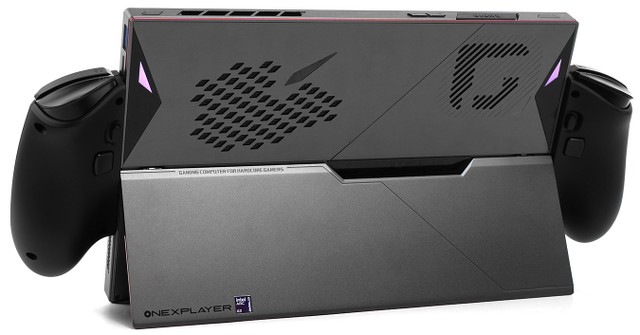

OneXPlayer X2 機背採用平滑設計,分為上下兩部分,上半部分設有造型散熱開孔,並於頂部加入一條紅色裝飾線條;下半部分則是一個支架,支援 173° 調較,打開後可將 X2 保持於直立狀態,用家在長時間使用時可用支架幫助承托 X2 的重量,減輕手部疲勞。
OneXPlayer X2

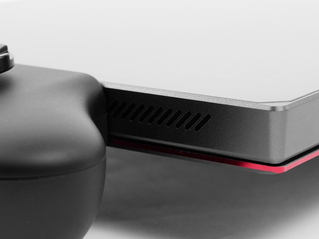

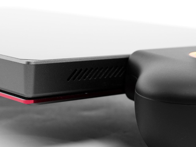

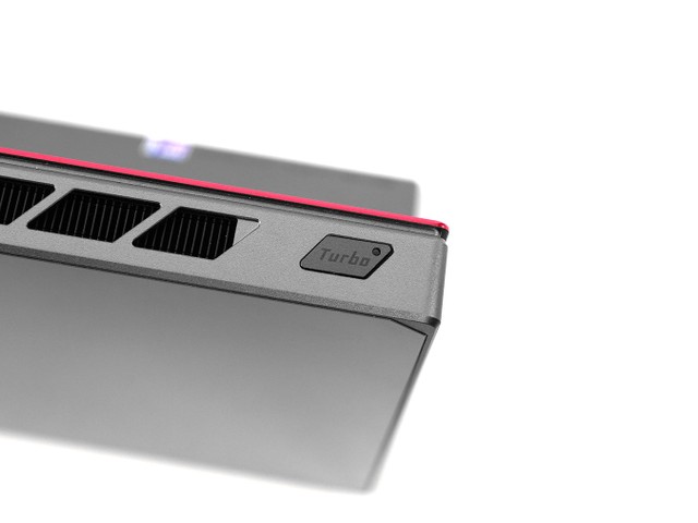

X2 設有 3 個散熱開孔區域,機背的造型開孔為吸風口,頂部右側為出風口。

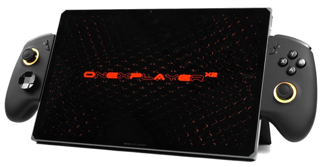

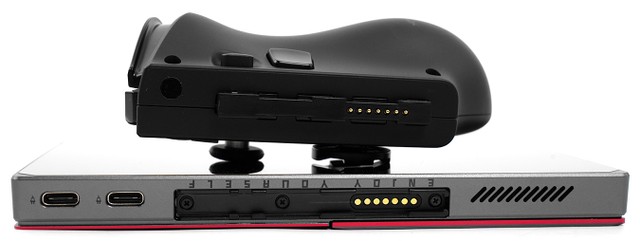

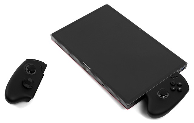

OneXPlayer X2 兩側的手掣採用可拆式設計,透過 X2 本體供電,並不能拆下來單獨使用,須配搭另購的 Connector 配件,才可在拆下來後當作一般手掣使用。
OneXPlayer X2
OneXPlayer X2 的手掣採用相當酷似初代 Nintendo Switch 的連接方式,透過金屬觸點連接,用家須將手掣瞄準卡榫,並由上方向下滑以固定手掣。
OneXPlayer X2

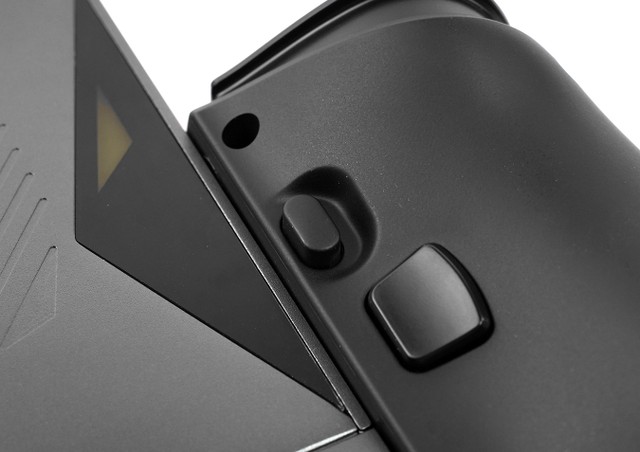

至於拆除手掣方面,手掣背面靠上方位置設有解鎖按鈕,用家須按住按鈕並將手掣向上推才可將手掣拆除,毋須擔心在使用途中不小心將手掣拆下。

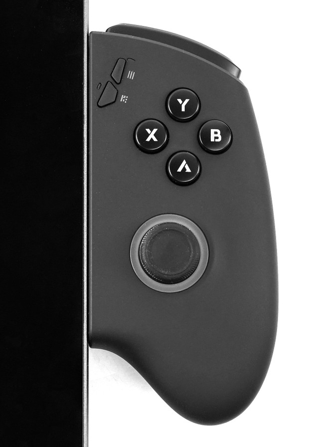

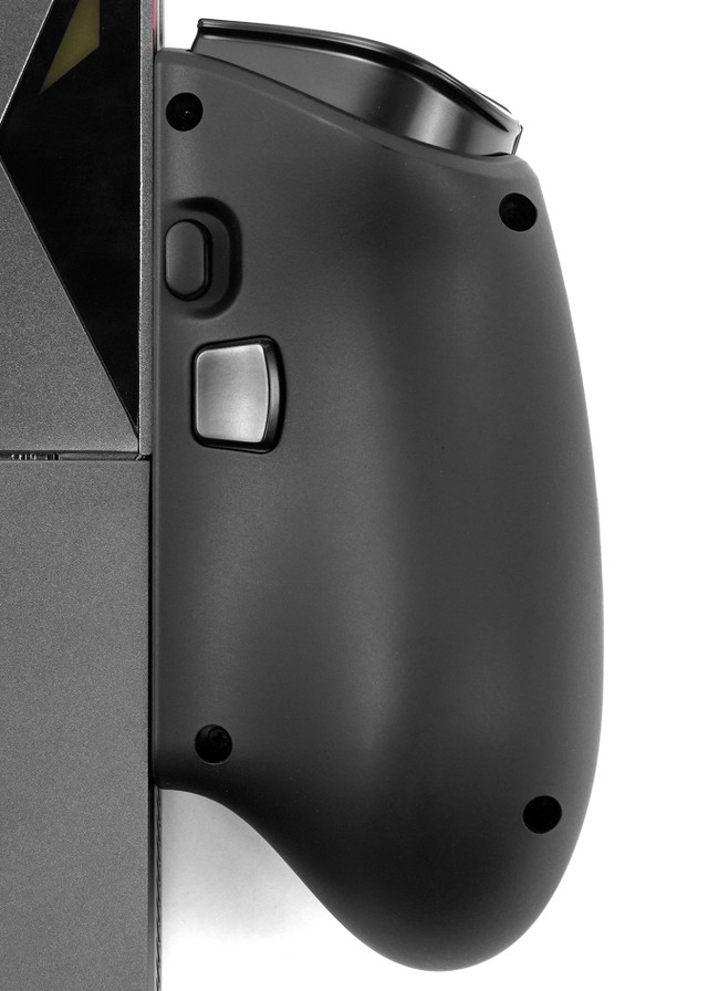

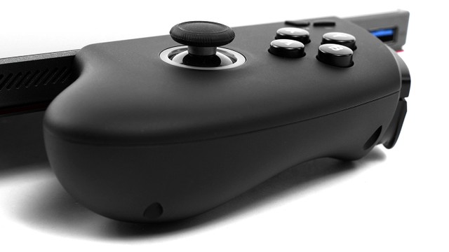

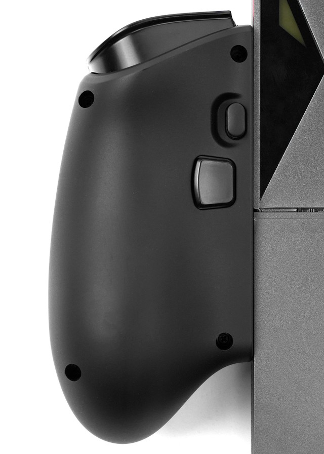

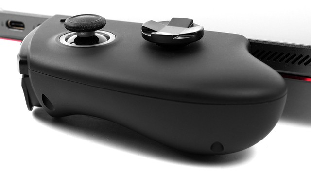

X2 採用全新設計的手握柄外殼,靈感源自 Xbox 控制器的曲線握把,帶來厚實自然貼合的設計,帶來 Xbox 控制器般的舒適手感。雖然整體機身變厚了,不過提供了十分出色的舒適自然的握感設計,相當值得。
OneXPlayer X2

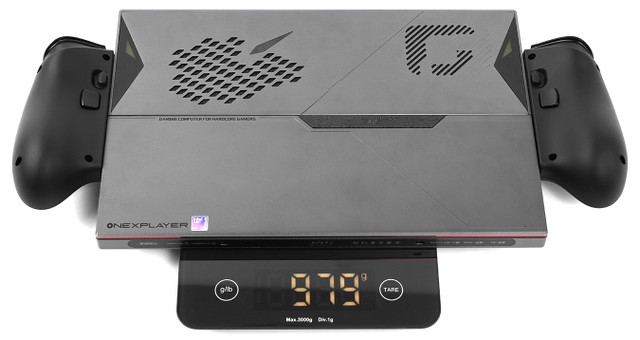

OneXPlayer X2 本體官方重量為 835g、手掣官方重量為 125g,實測總重量為 979g,機身重量分佈相當平衡,雖然重量以手提遊戲機而言較重,但仍可滿足隨身攜帶的需求。

OneXPlayer X2 內建遊戲控制器按鍵,採用 XBOX 控制器的常規佈局,正面設有非對稱左右搖桿、ABXY 按鍵、D-Pad 十字方向鍵、Back 鍵、Xbox Game Bar 鍵、Start 鍵、虛擬鍵盤快捷鍵​等。

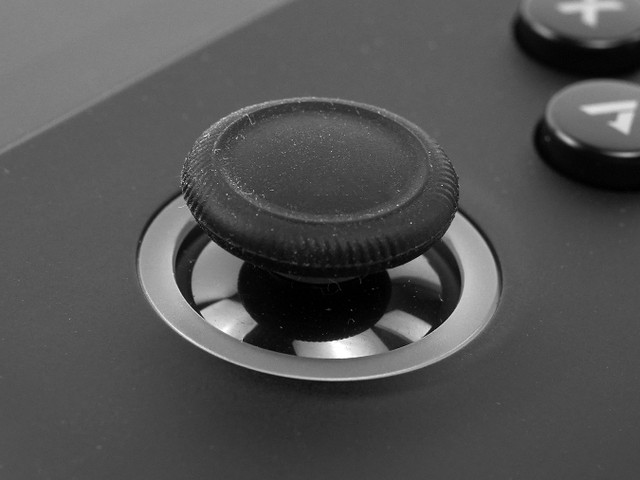

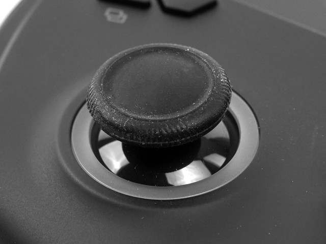

OneXPlayer X2 採用霍爾效應 Hall Effect 搖桿,擁有高精確度和壽命長久特性。左右搖桿高度為 6.7mm,提供 22° 傾斜角度,蘑菇頭設有輕微內凹設計,四周部分設有防滑花紋設計,稍微增強抓握力。

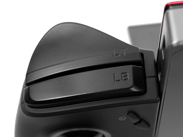

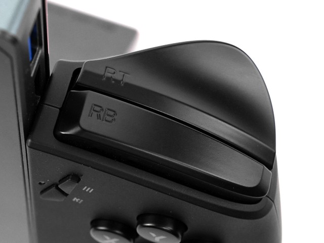

頂部設有 LB / RB 緩衝鍵和 LT / RT 扳機鍵。緩衝鍵採用按鍵開關,按壓回饋感輕巧爽快。扳機鍵採用霍爾效應器,提供線性訊號,具備中等的鍵程深度,鍵程回饋輕巧舒適。
OneXPlayer X2OneXPlayer X2

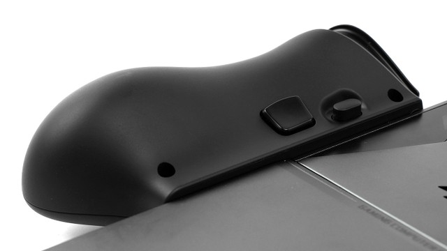

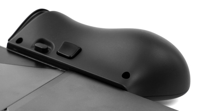

OneXPlayer X2 電競掌機背面設有 2 個自訂 Macro 巨集鍵,可自訂至控制器按鍵、系統動作、鍵盤、滑鼠等按鍵觸發設定。Macro 巨集鍵採用不錯質感的立體按鍵外形,佈局位置同時適合中指按壓。

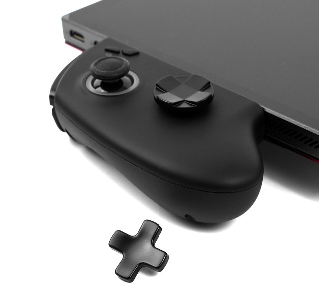

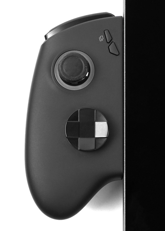

十字鍵採用可拆式設計,OneXPlayer X2 包裝盒內附連另一款外形的十字鍵,用家可按個人習慣自行替換。

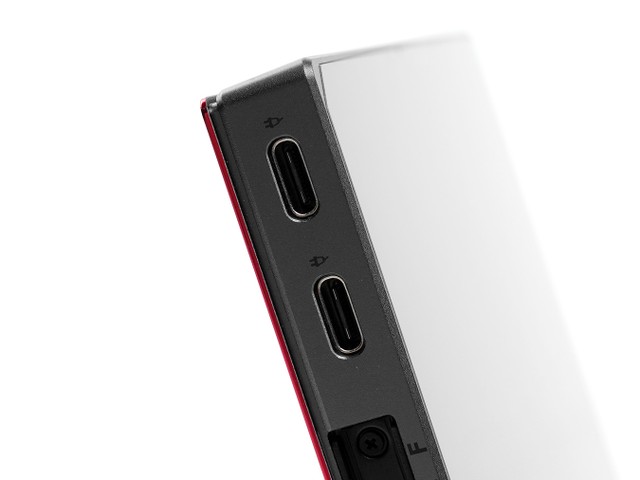

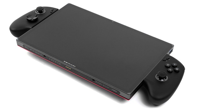

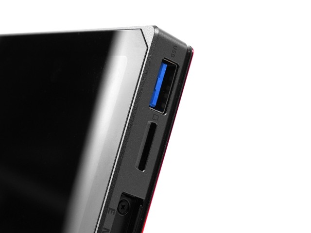

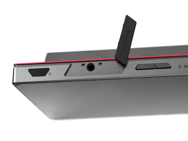

OneXPlayer X2 頂部由左至右分別設有電源指示燈、支援指紋辨識功能的電源鍵、3.5mm 4 極音訊孔、音量鍵及 Turbo 按鍵;左側近頂部位置設有 2 個 USB4 Type-C 接口,兼容 Thunderbolt 4 協議,支援 DisplayPort 2.1 顯示輸出功能、PD 3.0 充電功能,支援 65W PD 充電功能;右側近頂部位置則具備 1 個 USB 3.2 Gen 2 10Gbps Type-A 接口及 1 個 TF 4.0 卡槽,支援最高 2TB 容量、300MB/s 傳輸速度。
值得留意的是,在插上手掣後,左側靠下方的 USB4 接口及右側的 TF 4.0 卡槽會被手掣阻擋,用家若有插拔 TF 卡的需要,建議先在插上手掣前進行。

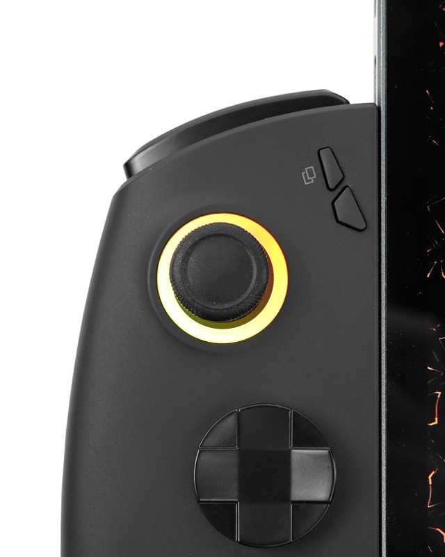

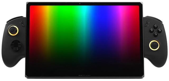

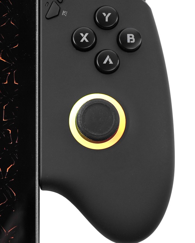

OneXPlayer X2 在左右搖桿中加入 RGB 燈環,可展示 ARGB 幻彩燈效,並支援 10 種燈光模式切換,帶來個性氛圍效果。

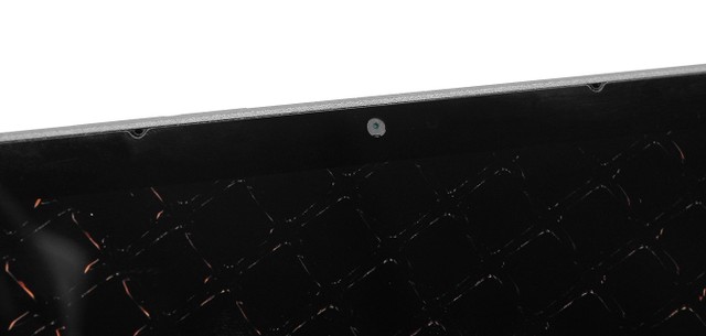

螢幕上方設有 1 組支援 Windows Hello 的 720p 30FPS WebCam 鏡頭,鏡頭左右方亦設有雙麥克風陣列。

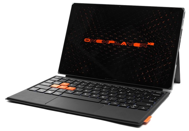

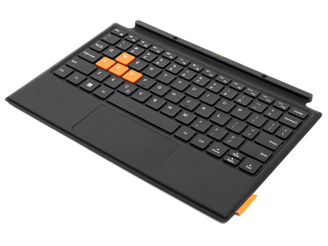

OneXPlayer X2 設有鍵盤配件,具備磁吸功能,用家可將鍵盤安裝到 X2 的底部,透過底部的金屬接點及鍵盤上的針腳連接;鍵盤採用緊湊型佈局,捨棄數字鍵區和大部分編輯鍵區,觸控板尺寸為 9.2cm x 4.4cm,整體尺寸較小,但仍可滿足文書、辦公等用途。
OneXPlayer X2
拆除手掣並安裝鍵盤後,配搭 X2 背面的直立支架,用家可將其當作一般手提電腦使用。
OneXPlayer X2

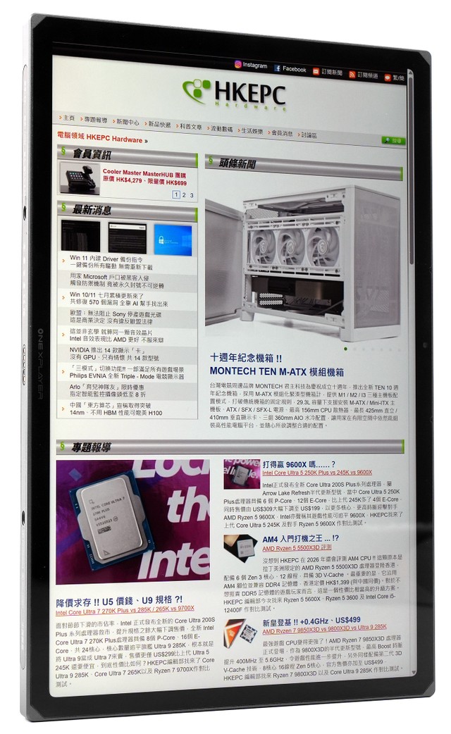

OneXPlayer X2 亦支援 Tablet 模式,內建陀螺儀、支援垂直或橫向使用,支援觸控操作,方便用家用作瀏覽網頁、觀看影片等用途。

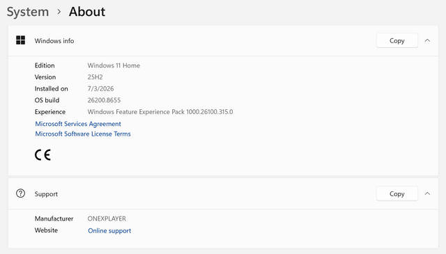

OneXPlayer X2 預載 Windows 11 Home 25H2 作業系統,主機板內置 OEM 產品金鑰,首次開機完成 Windows 11 歡迎設定便能使用,並自動啟用 Windows,可提供開機即用的使用體驗。

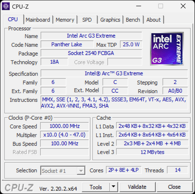

OneXPlayer X2 電競掌機採用 Intel Arc G3 Extreme 處理器,採用 Intel 18A 1.8nm 製程 、Panther Lake 微架構,內建 2 個 P-Core 大核心、8 個 E-Core 小核心、4 個低功耗 E-Core 小核心,合共 14 核心、14 線程,擁有 12MB L3 Cache,內建 Intel Arc B390 繪圖核心,內建 Intel AI Boost NPU 單元。

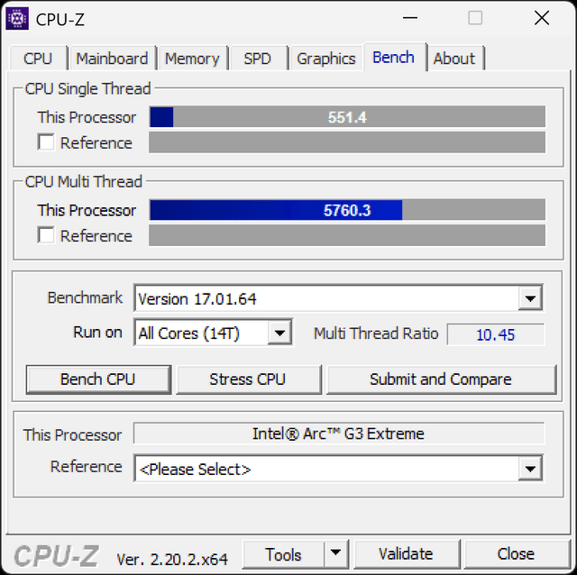

時脈方面, Intel Arc G3 Extreme 採用 Hybrid 大小核心混合架構設計,P-Core 基礎時脈為 1.9GHz、最大加速時脈為 4.7GHz,E-Core 基礎時脈為 1.5GHz、最大加速時脈為 3.4GHz,低功耗 E-Core 基礎時脈為 1.5GHz、最大加速時脈為 3.1GHz。官方規格基礎功耗為 25W TDP、最高加速功耗為 80W、保證功率下限為 15W。

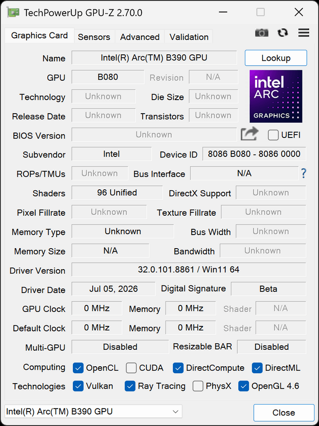

Intel Arc B390 顯示核心

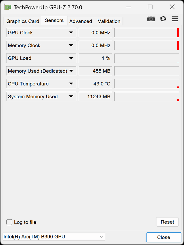

繪圖核心方面,Intel Arc G3 Extreme 處理器內建 Intel Arc B390 顯示核心,擁有 12 個 Xe-core 單元,GPU 最大時脈為 2.3GHz,支援 DirectX 12.2 / OpenGL 4.6 / OpenCL 3.0 API,支援光線追蹤功能,同時具備完整的影像編碼解碼能力,支援 8K AV1、8K VP9、8K H.265 及 4K H.264 的硬體編碼解碼,支援 Intel Quick Sync Video 功能。

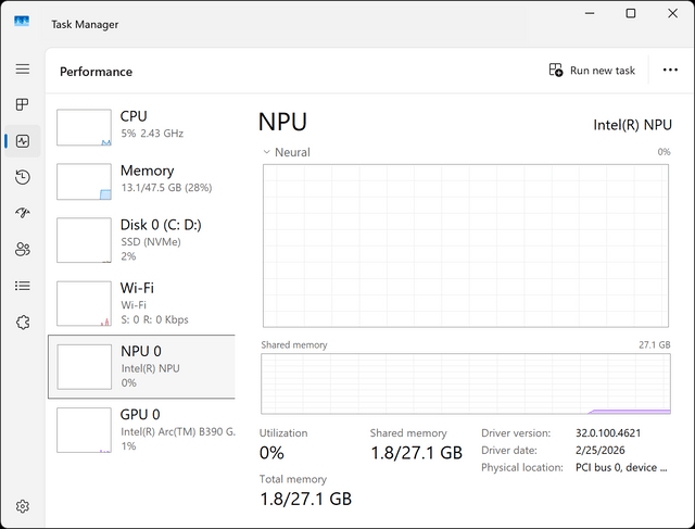

OneXPlayer X2
AI NPU 方面,Intel Arc G3 Extreme 處理器內建 Intel AI Boost NPU 單元,提供 46 TOPS 算力 (INT8),支援 OpenVINO / WindowsML / DirectML / ONNX RT 等 AI 軟件框架。

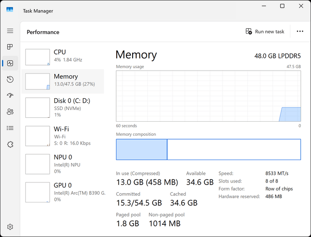

記憶體方面,OneXPlayer X2 電競掌機搭載 48GB LPDDR5X-8533 記憶體,運行 DDR5-8533 速度,記憶體焊死在 PCB 上不能升級,但 48GB 記憶體容量應可滿足重度文書處理及專業級圖片、影片編輯等需求。

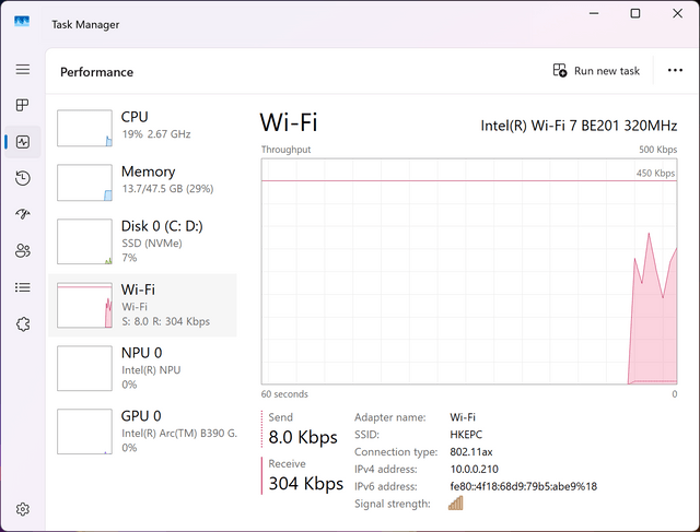

OneXPlayer X2 搭載 Intel BE201 Wi-FI 7 無線網絡模組,支援 802.11be 雙頻 2x2 320MHz Wi-Fi 技術、4K QAM,並向下支援 IEEE 802.11 a/b/g/n/ac/ax 無線網絡協定,支援 2.4GHz / 5GHz / 6GHz 頻段,近距離傳輸速度更高、更低延遲,同時具備 Bluetooth 5.4 支援新一代智能手機、穿戴裝置以及智能家居產品等連結。

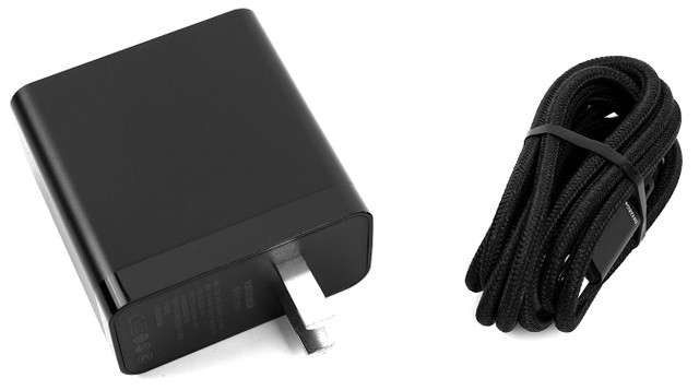

100W PD 充電器
OneXPlayer X2
OneXPlayer X2 掌機附連 1 個 100W USB-C PD 充電器 (ADP-65SD D),支援 100V ~ 240V 50~60Hz 1.5A 電源輸入,支援 5V 3A 15W / 9V 3A 27W / 15V 3A 45W / 20V 3.25A 65W 電源輸出;正式市售版本會附連一顆同規格的英規充電器。

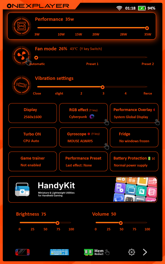

OneXPlayer X2 內建 OneXConsole 軟件,用家短按一下右上角 Turbo 按鈕可開啟設定面板,用家可在此頁面更改不同設定,包括手動設定 3W ~ 35W 的功耗上限、調整風扇轉速、手掣震動程度、螢幕解析度及亮度、RGB 燈效、音量等,另外亦提供即時監控 OSD 介面、電池保護、Memory Flush 及虛擬鍵盤功能。

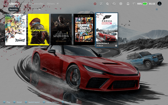

長按右上角 Turbo 按鈕則可開啟遊戲管理面板,Library 頁面 會顯示已安裝的 PC 遊戲程式,支援 Steam、Xbox、Epic Games 等遊戲發行平台的遊戲,可讓用家快速尋找及開啟遊戲。

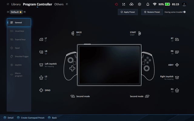

用家在 Program Controller 頁面中為手掣設定頁面,提供修改手掣按鍵定義、設定 Macro 巨集、調整左右搖桿的靈敏度曲線和死區範圍、LT / RT 扳機鍵的鍵程幅度範圍等功能。

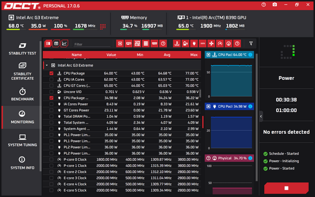

OneXPlayer X2 具備單風扇及 2 根導熱管,透過背面的進風口抽入冷風,再將廢熱由頂端排出。
OneXPlayer X2
遊戲掌機在 AC 電源狀態下,使用 35W 功耗限制、自動風扇、Windows 高效能電源模式等設定。使用 OCCT 燒機壓力測試軟件,執行 Power 負載測試,CPU 和 iGPU 進行 Full Load 負載下,30 分鐘後,Intel Arc G3 Extreme 的 CPU Package 功耗平均為 34W、最高為 36W,P-Core 頻率平均為 1.3GHz,E-Core 頻率平均為 1.3GHz,LP E-Core 頻率平均為 1.3GHz,CPU Package 溫度平均為 65°C、最高為 77°C,溫度表現相當良好,惟高負載下的風扇噪音較明顯。

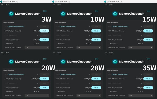

Cinebench 2026 測試
OneXPlayer X2
採用不同功耗限制進行 Cinebench 2026 單次跑分測試中,OneXPlayer X2 搭載的 Intel Arc G3 Extreme CPU 獲得以下分數:
Intel Core Ultra 200S Plus 處理器規格
TDPCinebench 2026 多核分數
3W480
10W1971
15W2422
20W2936
28W3344
35W3728
*單核分數未能作準

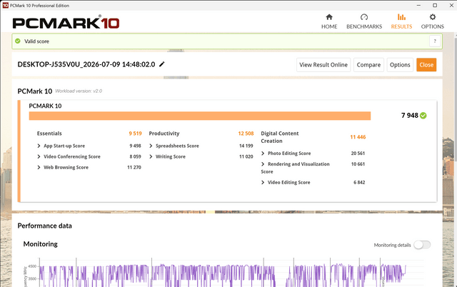

PCMark 10 測試
OneXPlayer X2
OneXPlayer X2 在 PCMark 10 基測測試中綜合成績為 7,948 分,其中 Essentials 基本測試得分為 9,519 分屬於高水平、Productivity 生產力測試得分也有 12,508 分,數碼媒體運算得分 11,446。

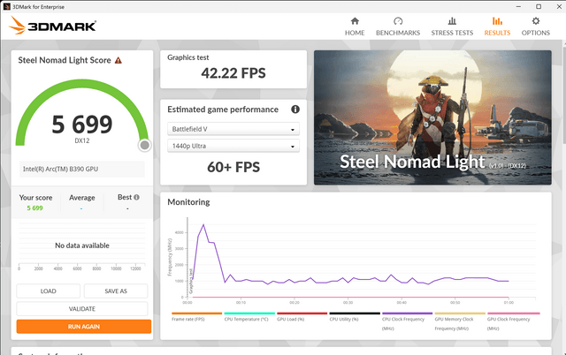

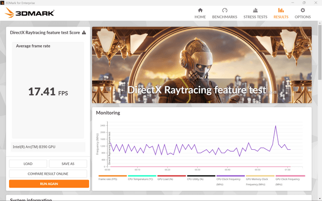

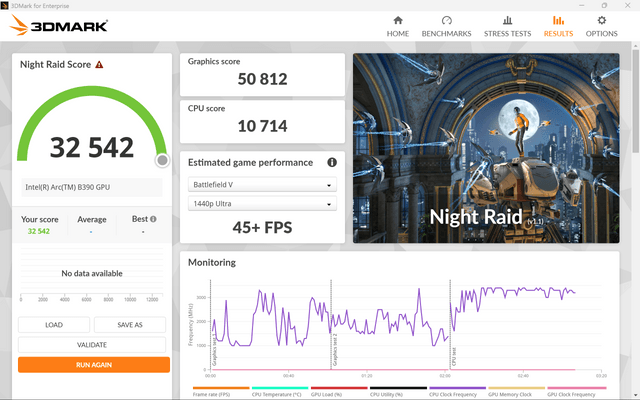

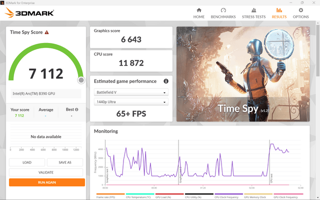

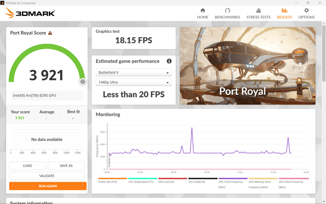

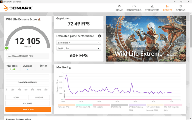

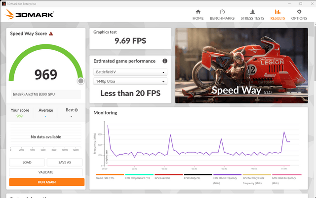

3DMark 測試
3DMark 是現時最廣泛地使用的 3D 性能基準測試軟件,測試採用了主流 DX11/12 遊戲的 Fire Strike、進階 DX12 遊戲的 Time Spy、DX12 光追 Speed Way、等基準測試場景,以了解這台手提遊戲機在不同程度的遊戲運算下的性能表現。
OneXPlayer X2
OneXPlayer X2
OneXPlayer X2
OneXPlayer X2
OneXPlayer X2
OneXPlayer X2
OneXPlayer X2

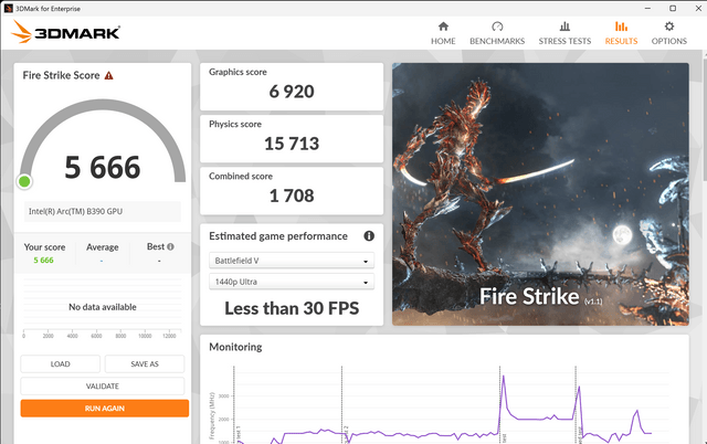

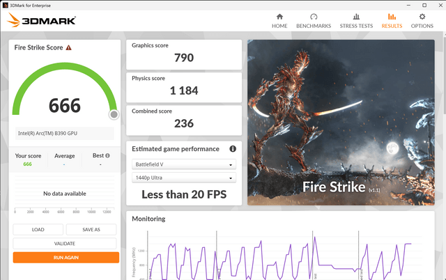

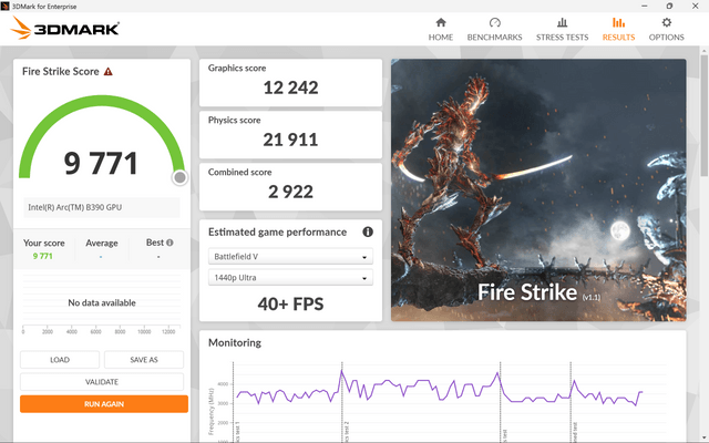

3DMark Fire Strike 測試
採用不同功耗限制進行 3DMark Fire Strike 測試,OneXPlayer X2 搭載的 Intel Arc G3 Extreme CPU 獲得以下分數:
▲ 3W(左上)、10W(右上)
15W(左中)、20W(右中)
28W(左下)、35W(右下)

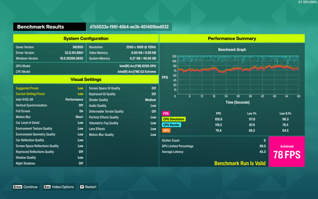

遊戲效能測試︰

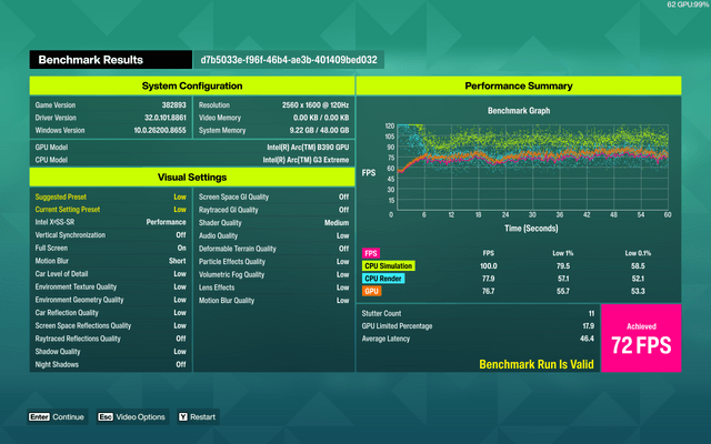

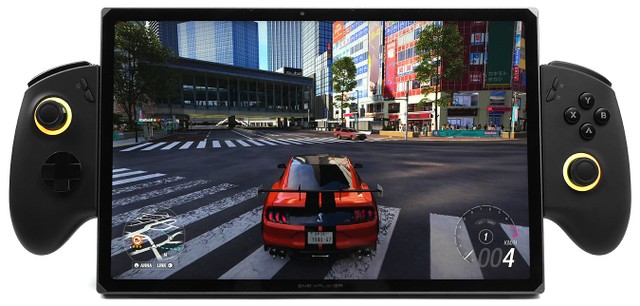

Forza Horizon 6
▲ 10W(左上)、15W(右上)
20W(左下)、28W(右下)
OneXPlayer X2
▲ 35W
測試採用 2560 x 1600 解析度,遊戲中關閉了光線追蹤功能,畫質設定為 Low,並啟用了 XeSS Performance 設定。

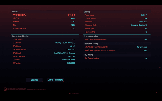

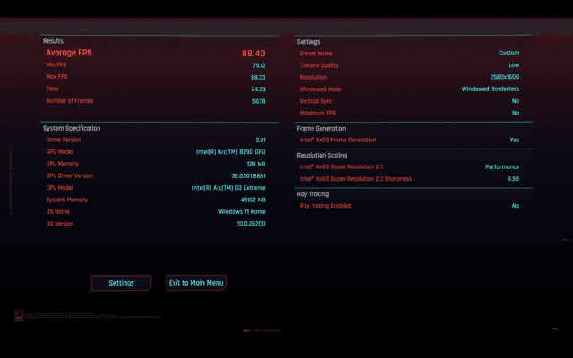

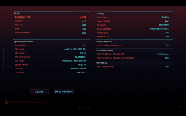

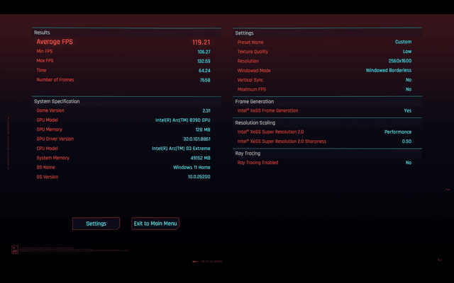

Cyberpunk 2077
▲ 10W(左上)、15W(右上)
20W(左下)、28W(右下)
OneXPlayer X2
▲ 35W
測試採用 2560 x 1600 解析度,遊戲中關閉了光線追蹤功能,畫質設定為 Low,並啟用了 XeSS Performance 及 2x Frame Generation 等設定。

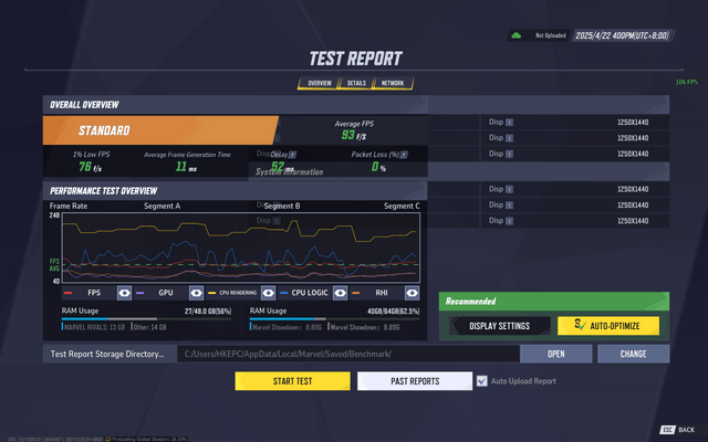

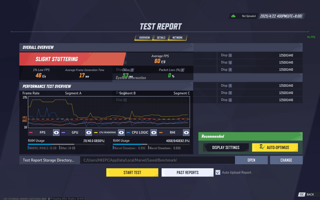

Marvel Rivals
▲ 10W(左上)、15W(右上)
20W(左下)、28W(右下)
OneXPlayer X2
▲ 35W
測試採用 2560 x 1600 解析度,畫質設定為 Low,並啟用了 XeSS Performance 及 2x Frame Generation 等設定。

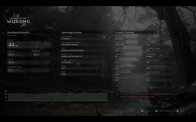

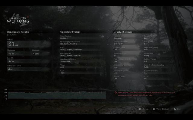

Black Myth: Wukong
▲ 10W(左上)、15W(右上)
20W(左下)、28W(右下)
OneXPlayer X2
▲ 35W
測試採用 2560 x 1600 解析度,遊戲中關閉了光線追蹤功能,畫質設定為 Low,並啟用了 45% XeSS 設定。

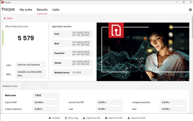

UL Procyon 測試
除了常見的 PCMark 及 3DMark 測試外,UL 還推出了針對 Microsoft Office 及 Adobe CC 系列應用的 UL Procyon 基準測試套裝,設有辨公室生產力、照片編輯、影片編輯及 AI 推理四個基準測試,前三者分別透過腳本控制 Microsoft Office 系列應用程式、Adobe Photoshop + Lightroom Classic 及 Adobe Premiere Pro 進行實際的功能性測試,對比採用自家開發程式的基準測試工具更貼近實際使用情境,提供極具參考性的測試成績。
OneXPlayer X2
▲ Procyon 辨公室生產力基準測試
UL Procyon Office Productivity Benchmark 基準測試中,運用了 Microsoft Office 系列中的 Word、PowerPoint、Excel 及 Outlook,執行大量常用的功能及指令,例如匯出 PDF、載入文件、插入圖片、VLOOKUP 指令、移動郵件等等。
OneXPlayer X2 搭載 Intel Arc G3 Extreme CPU 和 Arc B390 GPU,在這次測試中得到 5,579 的分數,在 UL Procyon 評分標準中獲得 Mid 等級,可滿足大部份文書工作處理需求。

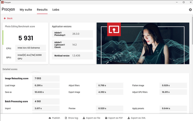

UL Procyon Photo Editing Benchmark 基準測試中,採用了 Adobe Creative Cloud 系列中的 Photoshop 及 Lightroom Classic,測試首先會將 DNG 數位負片圖片導入 Adobe Lightroom Classic 中,然後批量應用各種預設效果,並且對圖片作出裁剪、拉直及修改。而在第二部分中,測試則將多種編輯及圖層效果應用於 Adobe Photoshop 中的照片上,並且紀錄每個項目所需的運算時間,用來衡量系統執行常見相片編輯處理工作時的速度。
OneXPlayer X2 搭載 Intel Arc G3 Extreme CPU 和 Arc B390 GPU,在這次測試中得到 5,931 的分數,在 UL Procyon 評分標準中獲得 Mid 等級,可滿足一般修圖及創作需求。

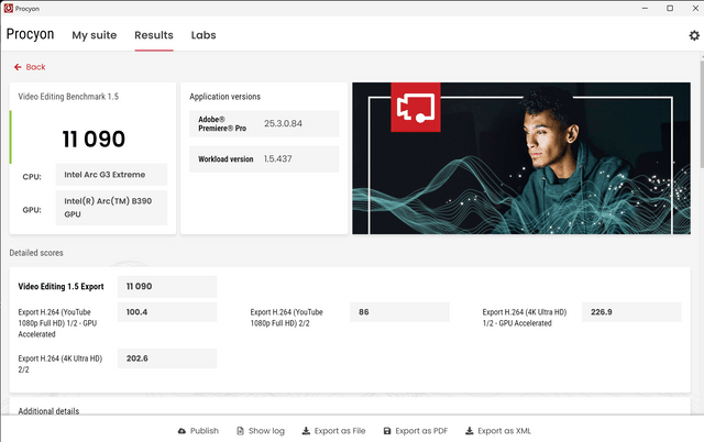

UL Procyon Video Editing Benchmark 基準測試中,採用了 Adobe Premiere Pro 影片剪輯軟件,測試首先會導入兩個影片項目文件進行編輯、調整並分別加入 CPU-Based 特效及 GPU 加速特效,兩個影片項目再分別以 1080p H.264 及 4K H.265 格式輸出,並基於 4 段影片輸出的所需時間計算出基準得分。
OneXPlayer X2 搭載 Intel Arc G3 Extreme CPU 和 Arc B390 GPU,在這次測試中得到高達 11,090 的分數,在 UL Procyon 評分標準中獲得 Mid 等級,可滿足 4K H.265/HEVC 影片剪輯工作需求。

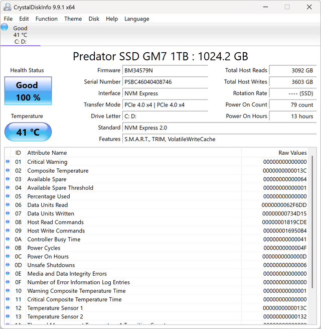

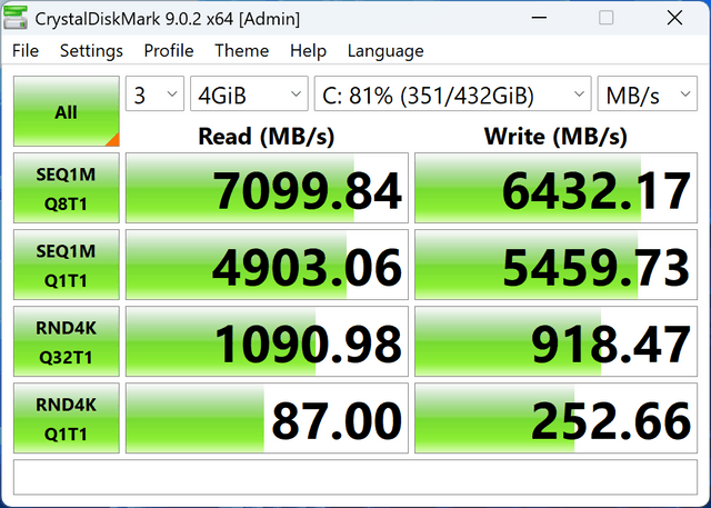

OneXPlayer X2 預載 1 顆 Acer GM7 1TB M.2 Gen4 NVMe SSD,最高連續讀寫為 7,200MB/s Read、6,300MB/s Write。
OneXPlayer X2
透過 CrystalDiskMark 8.0.4 版本進行測試,連續讀寫 Q8T1 速度分別為 7099.84 MB/s Read、6432.17 MB/s Write;連續讀寫 Q1T1 速度為 4903.06 MB/s Read、5459.73 MB/s Write;4K Q32T1 隨機多工讀寫速度為 1090.98 MB/s Read、918.47 MB/s Write;4K Q1T1 隨機多工讀寫速度為 87.00 MB/s Read、252.66 MB/s Write。

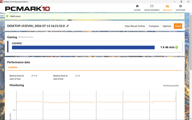

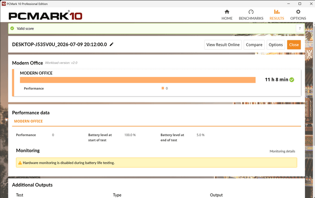

運行 PCMark 10 Gaming 電池續航力測試,此測試可模擬用家玩遊戲時的續航力,螢幕亮度為 50%。
OneXPlayer X2
PCMark 10 電池續航力測試中,使用 10W 功耗限制,開啟 Windows 設定 Battery Saver 功能,將屏幕的亮度調至 40% 及關掉鍵盤背光後執行 Modern Office 測試情境,能夠提供 11 小時 8 分鐘的電池續航力。
