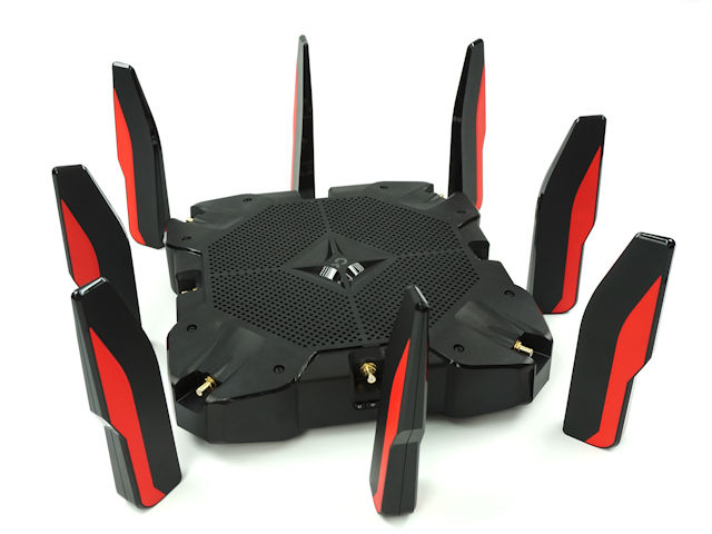

TP-LINK 「Archer AC5400X」尺寸為 240.5mm x 240.5mm x 53.3mm,體積與市面其他主流的旗艦級路由器相約。路由器採了磨沙黑色作為外殼的主色,天線上再以有規律的鮮紅色作點綴,讓整個路由器隱約滲透出殺氣,帶出不一樣的電競風。
AC5400XAC5400X

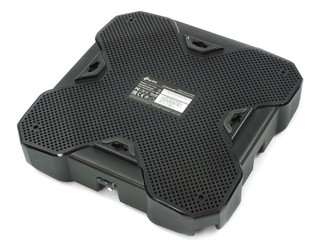

為了應付四核心處理器和三組輔助處理器所產生的熱量,TP-LINK「Archer AC5400X」的外殼面蓋及底部均加入密集的散熱氣孔,氣孔密集程度幾乎可在路由器外部直接觀看到內裡的 PCB,有效讓散熱金屬與外部的鮮風有更多的接觸從而提高散熱效率,降低路由器因處理器或晶片過熱而造成的斷線或當機問題。
AC5400XAC5400X

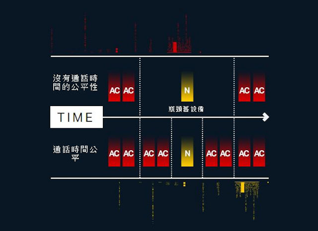

TP-Link「Archer AC5400X」加入了商用 Airtime Fairness( 公平傳輸時間技術 ) ,這項技術會為處於同一個無線網路下,使用新或舊式無線技術的產品提供一個公平的傳輸時間。無論是舊型用戶端或較遠的用戶端,都不會拖慢其他人的傳輸速度,還可讓用家的網路獲得更高承載力。

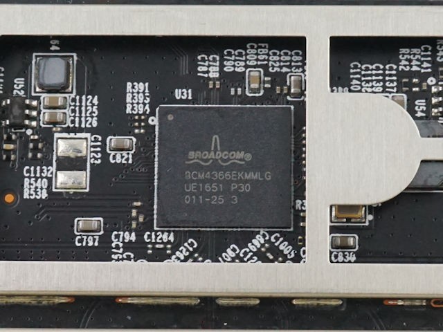

移除「Archer AC5400X」的金屬散熱片及抗干擾屏敝後,可以看到內部採用了 Broadcom 網絡晶片,採用新一代「 BCM4908 」 SoC 處理器,「 BCM4908 」是 Broadcom 高階 64 位四核心處理器,核心時脈高達 1.8GHz ,「 BCM4908 」主要提供對外的五個 Gigabit Ethernet Switch 、三條 PCIe 通道及兩個 USB3.0 ,採用低功率 28nm 技術及更完善的電源管理能力,耗電量比上代產品更低。
ac5400x
Broadcom BCM4908
另外,「 BCM4908 」的網絡數據封包處理器可提供超過 5Gb/s 的系統數據吞吐量,並不增加 CPU 負擔,也意味著「 Archer AC5400X 」可通過 2.5Gb/s 的對外的 WAN 及對內 LAN 的連接。

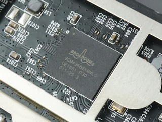

「Archer AC5400X」的內部所有處理器均採用 Broadcom 解決方案,包括三組的無線網路及路由器的對外 WAN/LAN 的連接部份,PCB 上總共有三組的副處理器及一顆用作 Switch 的晶片。一組 2.4GHz 及 兩組 5GHz 頻段的無線網路均設有一組「 BCM4365E 」晶片,每顆「 BCM4365E 」也各自配備四顆增幅器,即合共三組晶片及 12 顆增幅器負責無線網路的控制及處理。
ac5400x
Broadcom BCM4366E
「 BCM4366E 」 是整合 2.4GHz 及 5GHz 的 WiFi SoC,採用 Cortex ARM A7 架構設計,SoC 時脈可達 800MHz,支援 802.11ac/a/b/g/n 無線通訊協定、 4x4 MU-MIMO Wave2(1.7 Gbps) 、 Rangeboost( NitroQAM ) 及 Double Zero 無線視頻傳輸技術,有效確保無線串流期間不會出現封包丟失問題。
