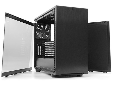

Fractal Design 推出全新 「Define 7」Mid-Tower 機箱,繼承上代 「Define R6C」 優點,特別強化對自組水冷提升支援性,新玻璃側透的設計大幅減低爆玻璃機會率,同時保留 Define 系列對儲存擴充的強大擴充彈性,最高支援 14 個 儲存裝置,同時加入高密度抗噪物料亦系統運作更寧靜,Fractal Design 粉絲們一定對 「Define 7」 愛不釋手。
Fractal Design Define 7 Light Tempered Glass 機箱
Define7
▲ 前端面板採用鋁合金材質拉絲處理
Fractal Design 推出了新一代 「Define 7」機箱,具備多方面支援性,以迎合不同玩家,即使玩家是打算組裝自組水冷,或是想組裝巨量儲存裝置的伺服器,或是追求靜音與散熱效能平衡的話,「Define 7」也能完全滿足到你,簡約時尚的造型絕對讓人愛不惜手。
FD7
▲ Fractal Design Define 7 Light Tempered Glass 機箱
Fractal Design Define 系列一向是玩家熱捧對象之一,新一代「Define 7」除了一貫嘅靜音設計,具備隔音物料阻隔機箱內部噪音,今代特別針對自組水冷玩家及仍然使用大量儲存裝置的玩家,大幅度改良機箱內部設計,以滿足一眾 Hard Core 玩家需求,一如以往,Fractal Design 推出了不同版本,包括以 Clear、Dark 及 Light Tempered Glass,不過香港只會入 Light 版本,側板配上黑白或白色本體,或是以靜音側板配上黑、黑白、全白或灰色本體,本次送測的是 「Define 7 Light Tempered Glass」版本。

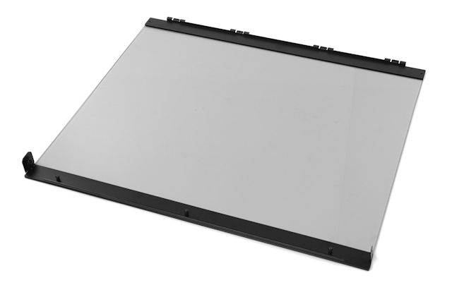

兩面側板使用全新的免螺絲設計,只需於側面輕輕一拉就可以把側板拆下,拆下時玻璃面板的底部有倒扣扣住機箱本體,防止拆下時玻璃直擊桌面或地下而造成爆玻璃的情況。
