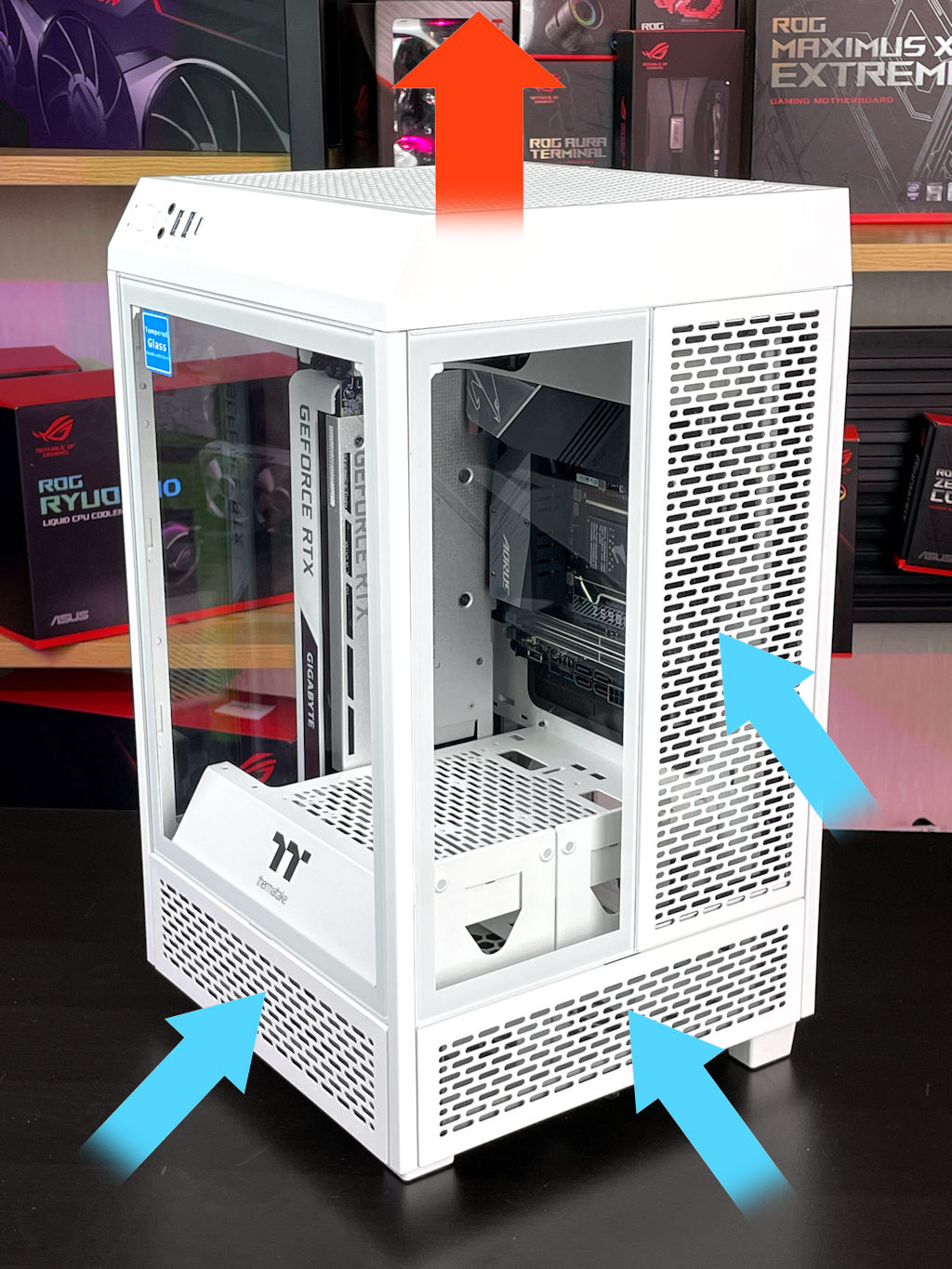

▲ 採用垂直煙囪佈局
相較傳統機箱佈局由前端吸氣,Thermaltake The Tower 100 Mini 改為垂直風道的「煙囪」佈局,機殼內部氣流通道改為由下而上,由底部及兩側的通氣柵欄引入冷空氣,利用熱空氣上升的自然原理,廢熱更直接由頂部排出並減少亂流干擾,實現高效、低聲噪散熱性能。
