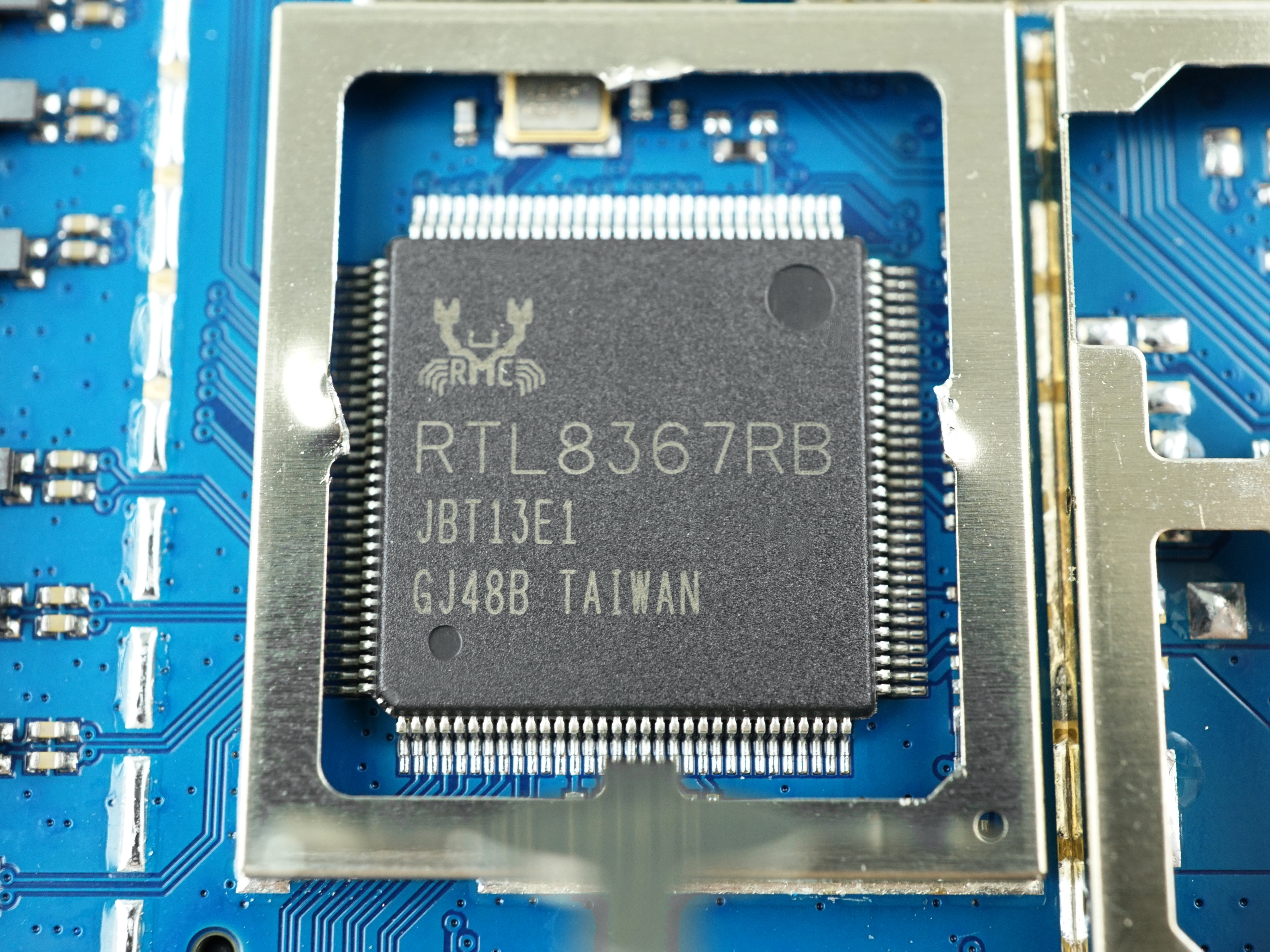

▲ Realtek RTL8367RB-VB-CG Ethernet switch
有線連接方面,DWR-961 加入了 Realtek RTL8367RB-VB-CG Ethernet switch,內建 5 個 10/100/1000Base-T PHY,以提供 4 個 Gigabit Ethernet 接口,支援以 10/100/1000M 全雙工速度模式運作。

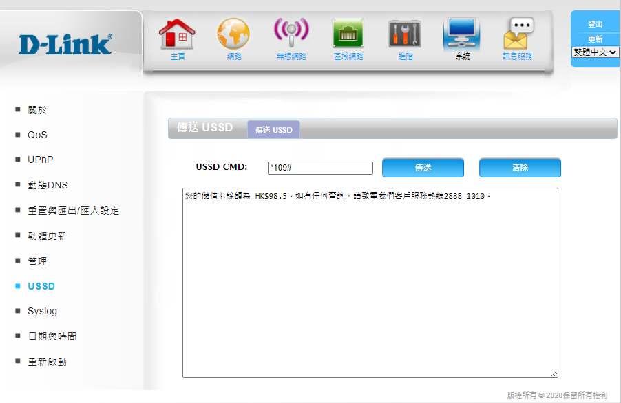

現時有些 4G 儲值卡非常抵玩,不少對網絡需求不大的人都會選擇以 4G 網絡作為家居寬頻使用,但使用儲值卡最不方便的地方就是是每當卡內金額不足或快將花光數據用量時,需要透過接收 SMS 訊息通知才可得知。普遍的 4G 路由器或許能夠查閱 SMS,但卻需要將 SIM 卡從路由器中取出,在手機內撥打指定 USSD 快速碼,亦即是那些「*#xxxx#」的指令,進行開通或儲值後再重新插入數據卡。
D-LINK DWR-961 4G LTE Router
▲ USSD 快速功能碼傳送功能
D-LINK 就考慮到這個情況,特別加入了 SMS 接收 及 USSD 功能碼發送功能,當用家的 SIM 卡接收到 SMS 時,路由器的 SMS LED 指示燈會開始閃爍提醒用家進入 WEB 後台查閱訊息,更能直接藉著後台中的 USSD 快速功能碼發送功能撥出相應指令,進行流量開通或金額儲值。現時市面上大部分 4G LTE Router 都沒有加入這個功能,筆者對這部 D-LINK DWR-961 大大加分。
▲ 能在 WEB 後台收發 SMS

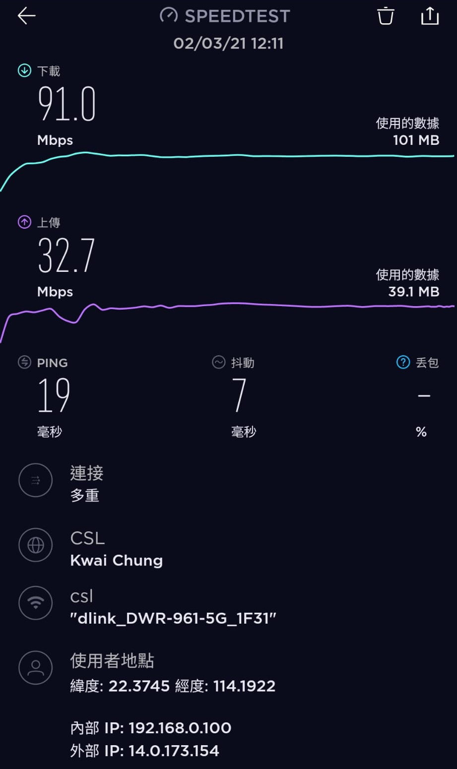

▲ 沙田山下圍曾大屋

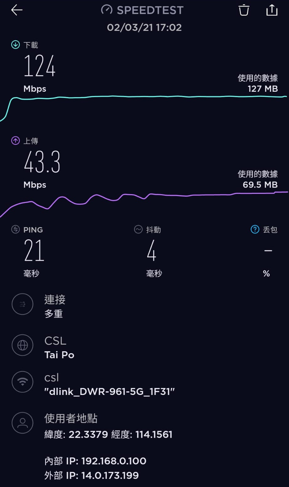

▲ 於長沙灣青山道唐樓進行測試
D-LINK DWR-961 4G 速度測試
測試結果顯示 D-LINK DWR-961 4G LTE Router 配合 CSL 的 4.5G 儲值數據卡在新界的圍村也能達到超過 90Mbps 下載速度,而在市區的唐樓單位也錄得 124Mbps 下載速度、43Mbps 上傳速度。雖然速度表現不可能跟光纖寬頻作比較,而且 LTE 網絡亦會受到天氣、接收位置及網絡繁忙程度所影響,但多少總比「56K」電話線上網好吧。
