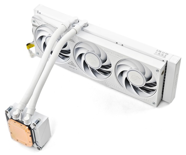

ASUS 全新推出 ROG Strix SLC IV 360 ARGB LCD 一體式水冷,為第四代 ROG Strix LC 系列的短管版本,採用水冷頭內置水泵設計,搭配 360mm 高密度加厚鋁金屬水冷排和 360x124 整合式風扇,提供強勁散熱效能,相較上代 ROG Strix LC III 散熱溫度表現進一步降低 7%,更加入 5.08 吋 IPS 顯示器水冷頭,支援獨家 ASUS AIO Q-Connector 連接技術,可實現無線材連接,帶來極致簡便的水冷安裝體驗,展示更加簡潔俐落的視覺美感。
ASUS ROG Strix SLC IV 360 ARGB LCD 一體式水冷
ASUS ROG Strix LC IV 360 ARGB LC
▲ ASUS ROG Strix SLC IV 360 ARGB LCD 一體式水冷

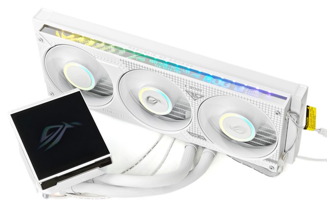

ASUS 推出全新 ROG Strix SLC IV 360 ARGB LCD 一體式水冷,為 ROG Strix LC IV 系列的短管版本,設有黑色和白色版本,採用水冷頭內置水泵設計,搭配 360mm 高密度加厚鋁金屬水冷排和 360x124 整合式風扇,提供強勁的散熱表現,配備支援 ASUS AIO Q-Connector 連接的 5.08 吋 IPS 顯示器水冷頭和 ARGB 發光風扇,配合使用 ASUS Infohub 控制軟件,可展示系統監控、系統時間、圖片/影片播放等自訂螢幕顯示內容,同時可展示華麗的 ARGB 燈效,並提供 6 年保養服務。

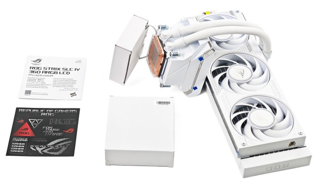

包裝盒附有 ROG Strix SLC IV 360 ARGB LCD 水冷連風扇、扣具合、快速指南、信仰裝飾貼紙。
支援 Intel LGA 1851/1700、AMD AM5/AM4 平台安裝
▲ 支援 Intel LGA 1851 / 1700、AMD AM5 / AM4 平台

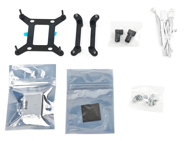

ASUS ROG Strix SLC IV 360 ARGB LCD 附有 1 個扣具配件包,附連 Intel 平台背板、Intel LGA 1851 / 1700 膠柱、AMD AM5 / AM4 平台支架,另外附有水冷排固定短螺絲、ASUS AIO Q-Connector 插頭、ROG 磁吸飾片。Intel 平台方面支援 LGA 1851 / 1700 Socket, AMD 平台支援 Socket AM5 / AM4。
*4 個水冷排固定長螺絲預先與風扇安裝固定在水冷排。

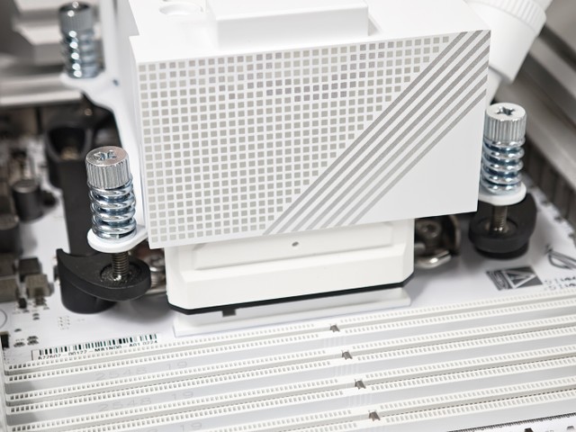

水冷頭預先安裝扣具支架連彈簧螺帽,具備相容 Intel 和 AMD 平台安裝,提供快速且便利的安裝體驗。

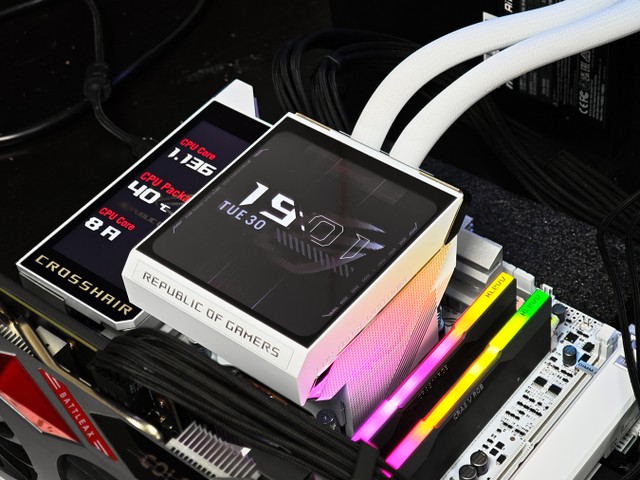

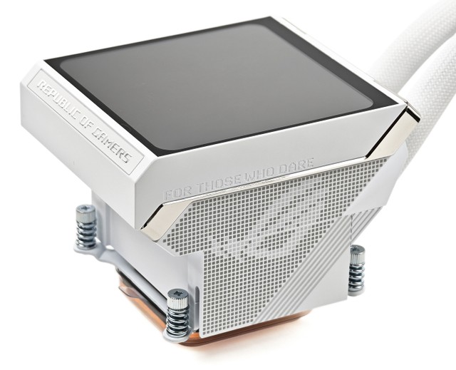

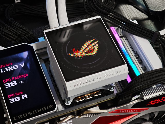

ROG Strix SLC IV 360 ARGB LCD 水冷採用獨特的多邊形柱體設計水冷頭,尺寸為 113.7mm × 83.8mm × 102mm,由水冷頭外殼和螢幕顯示器外殼兩部分組成,顯示器外殼和水冷頭外殼皆採用白色霧面塑膠材質,具備幾何線條及俐落切角造型設計,設有方格子組合的 ROG 敗家之眼圖案、REPUBLIC OF GAMERS 字樣、FOR THOSE WHO DARE、金屬裝飾環等設計,展現型格的 ROG 美學外觀風格。
5.08 吋 LCD IPS 顯示器
ASUS ROG Strix LC IV 360 ARGB LCASUS ROG Strix LC IV 360 ARGB LC

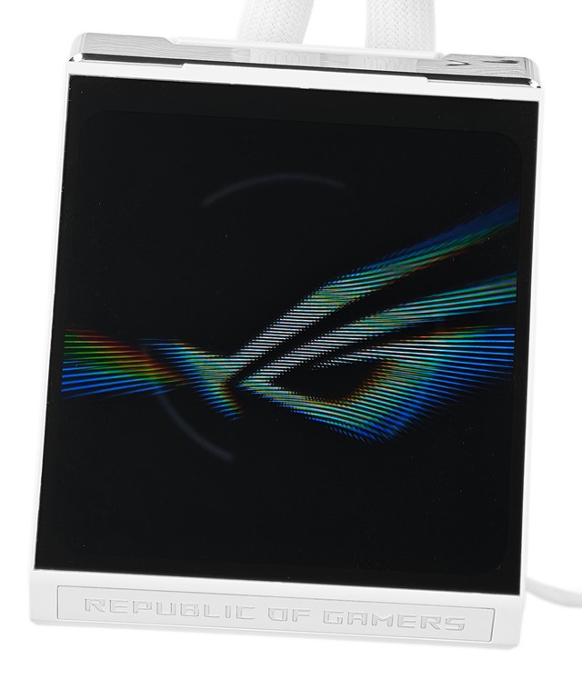

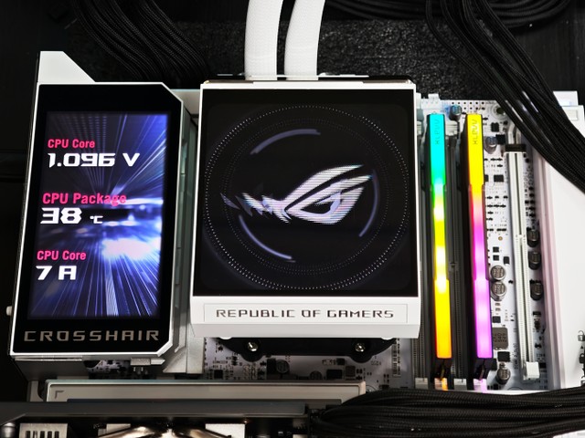

ROG Strix SLC IV 360 ARGB LCD 水冷頭配備 5.08 吋 IPS 方形螢幕顯示器,搭配玻璃面板,提供 720P 解析度,擁有不錯的色彩還原畫面質素,搭配使用獨立的 ASUS Infohub 控制軟件,提供內建 2 種背景主題,並可自訂系統監控資訊、圖片、影片、系統時鐘等個性化顯示內容。

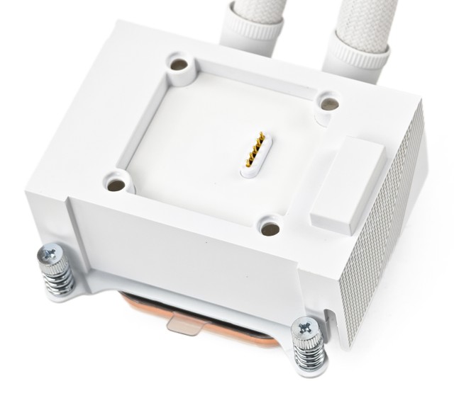

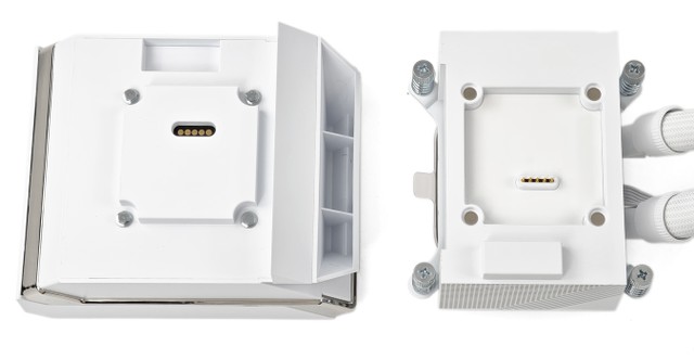

顯示器螢幕與水冷頭使用磁吸和金屬接點連接。

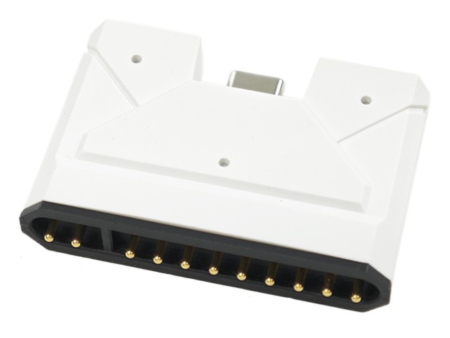

▲ASUS AIO Q-Connector 插頭

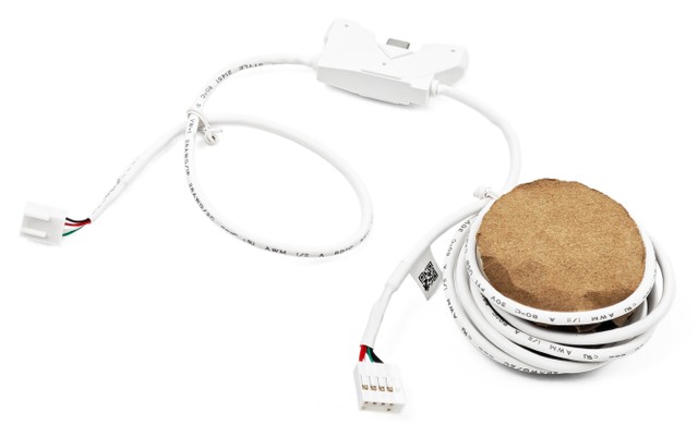

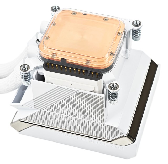

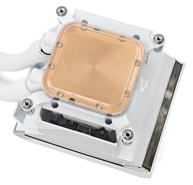

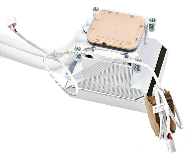

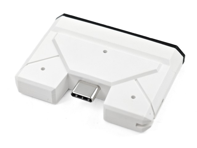

水冷頭內部設有 USB-C 接口,用作於螢幕、水泵、風扇連接運作,同時附有專用的線纜插頭 (預裝至水冷頭上) 和 ASUS AIO Q-Connector 插頭。

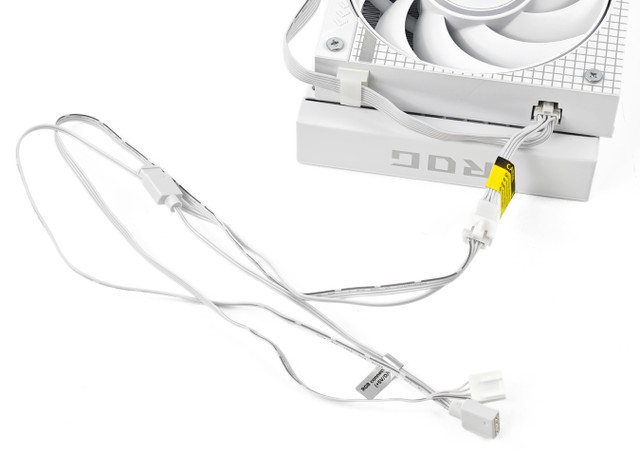

線纜插頭延伸 1 條 4pin PWM 供電連接線和 1 條 USB 2.0 9pin 連接線,可為水泵提供運作及控制,並讓螢幕顯示器連接至主機板上。

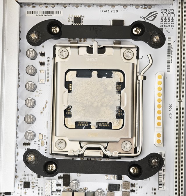

ASUS AIO Q-Connector 插頭採用金屬針腳設計,可與支援 AIO Q-Connector 的 ASUS 主機板完美搭配。
ROG Strix LC IV 360 ARGB LCD
ROG Strix SLC IV 360 ARGB LCD 搭載 ASUS 獨家且創新的 AIO Q-Connector 技術,水冷頭的 AIO Q-Connector 模組透過金屬接觸點與主機板直接連接,同時傳輸電力及控制訊號,使用水冷頭、水冷排、風扇與主機板實現完全無線材連接,帶來更加簡潔流暢的水冷連接體驗。
*若使用 ASUS AIO Q-Connector,請不要額外連接散熱器風扇線材,以免造成潛在損壞。

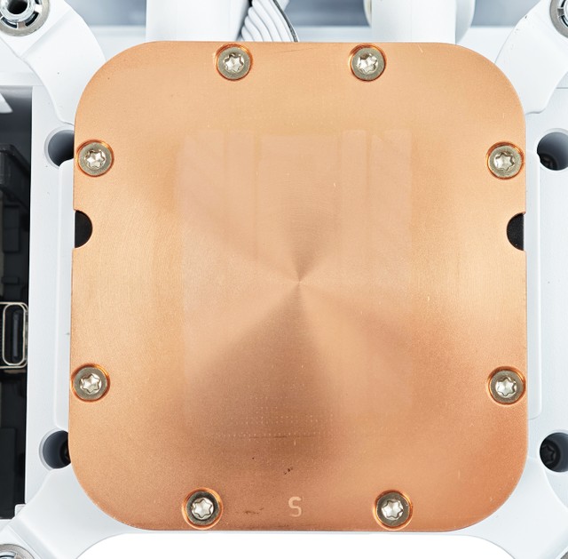

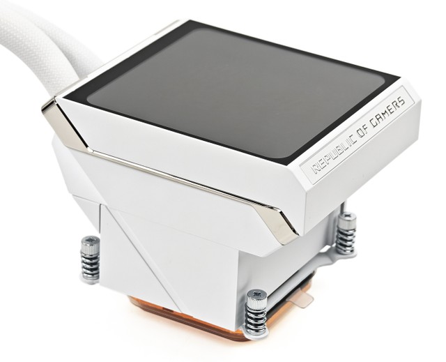

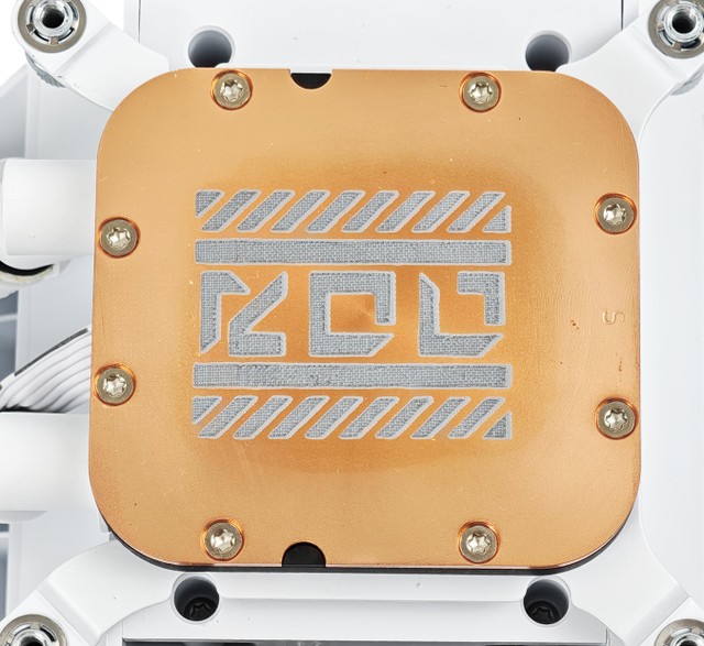

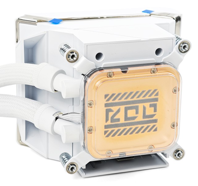

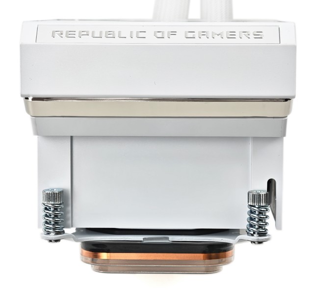

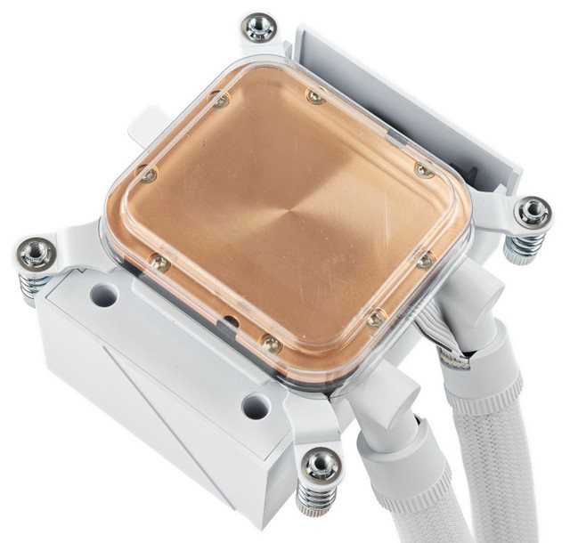

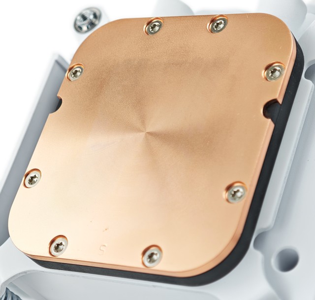

ROG Strix SLC IV 360 ARGB LCD 採用方形銅底設計,可接觸面積直徑約 60mm x 65mm,能覆蓋 Intel 及 AMD CPU 上蓋,內部具備精密鏟齒微水道。銅底表面經拋光打磨處理,並具備中央微凸設計,可緊密貼合下凹的 CPU 表面,進一步提升導熱效果。
ROG Strix SLC IV 360 ARGB LCD 水冷出廠時,水冷頭銅底預先塗上導熱膏,同時配備保護膠蓋,方便用家首次安裝時不需要手動塗上散熱膏。

▲ 360mm 加厚鋁金屬水冷排

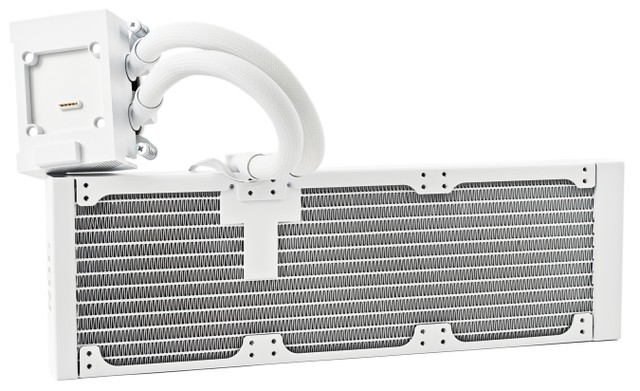

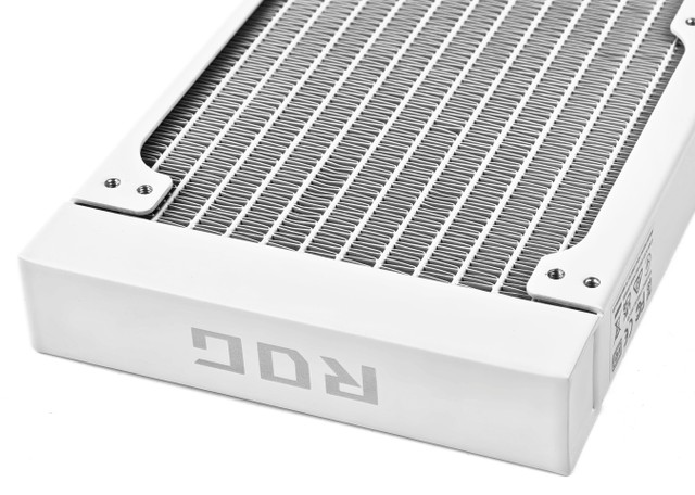

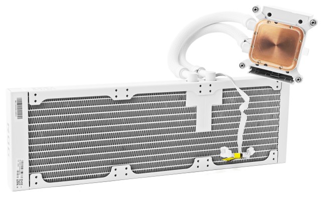

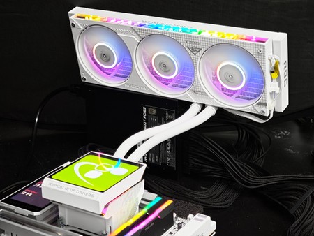

ROG Strix SLC IV 360 ARGB LCD White Edition 水冷採用 360mm 高密度加厚鋁金屬水冷排,整個水冷排都噴上白色塗層,尺寸為 397mm x 125.8mm x 27mm,水冷排左右端的水室為方形方角設計,採用 U 型鰭片焊接方式,水道與鰭片之間密度為每吋 20 片 ( FPI 值 ),內層水道鰭片厚度約 20mm,提供 6 進 6 出的水道散熱循環系統,總共為 12 條水道,整體水冷排散熱面積及水道容量都增加不少。
工業級 EPDM 三元乙丙橡膠水管、250mm 短管設計
▲ 250mm 工業級 EPDM 三元乙丙橡膠水管

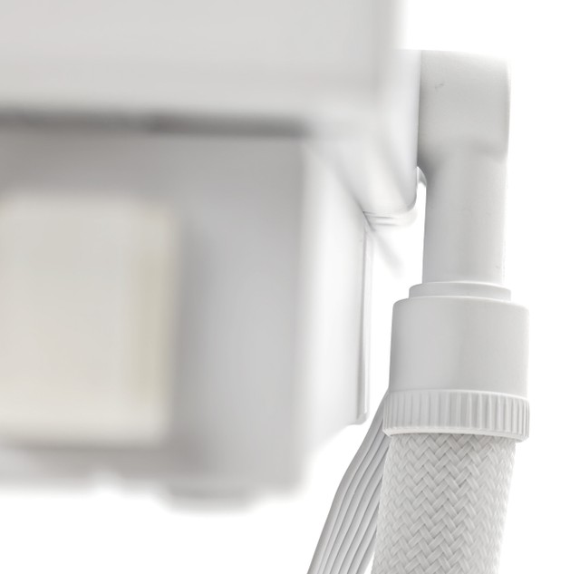

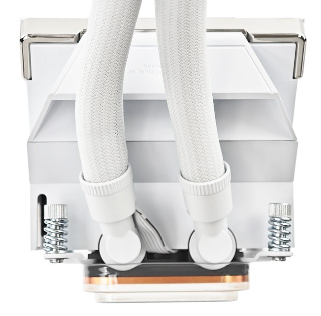

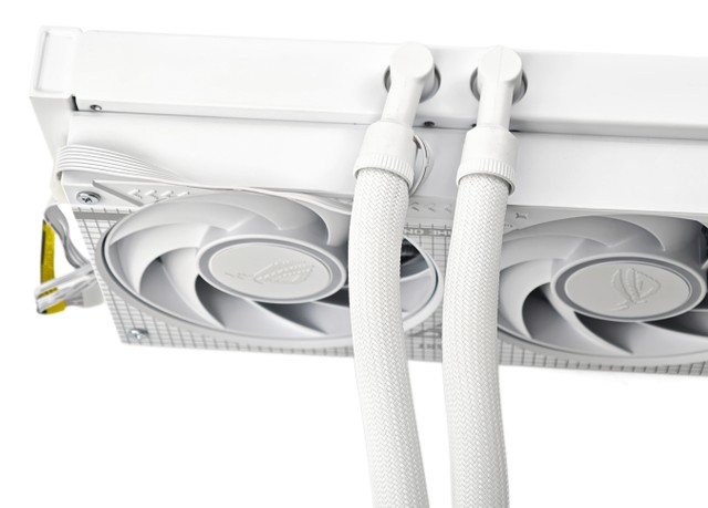

ASUS ROG Strix SLC IV 360 ARGB LCD 水冷採用 250mm 工業級 EPDM 三元乙丙橡膠水管,EPDM 水管相較一般橡膠更耐熱、耐老化,可加強密封性防止洩漏和蒸發,亦擁有更耐久的壽命,並提供極佳的柔軟屈曲特性。水管外層採用白色編織網管包覆,除了提升產品外觀質感外,更提供防切割、耐磨等保護作用。
此外,ROG Strix LC IV 水冷搭載 250mm 短管設計,出入口水管改為水冷排的側面偏左位置,更短的水管設計可減少水管對主機板零件的遮擋,營造極致簡潔的視覺效果,不過使水冷排安裝位置僅限於機箱頂部。

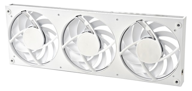

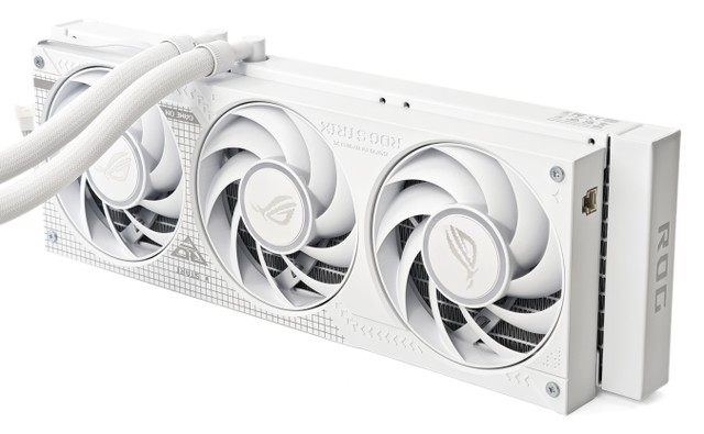

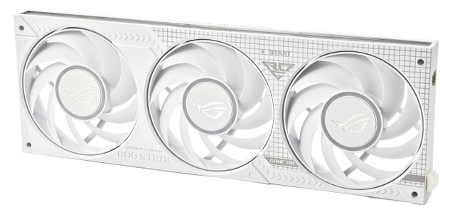

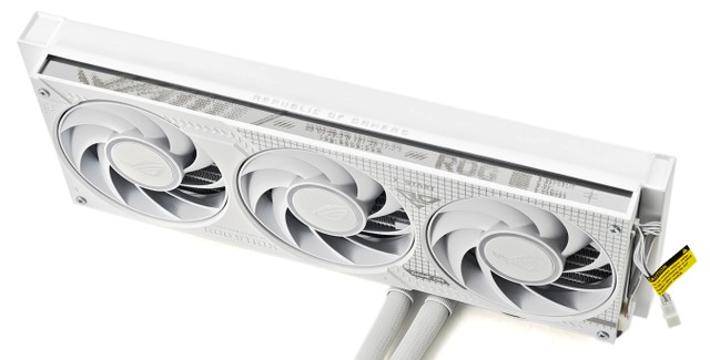

ROG Strix SLC IV 360 ARGB LCD 在水冷排上預先安裝創新的整合式風扇,採用一體式邊框設計,整合三個 120mm 風扇,尺寸為 360mm x 124mm x 36.5mm,支援 12V 電壓輸入以 PWM 作轉速控制,轉速為 800 ~ 2500rpm ± 10%、最大風流量為 82.57 CFM、最大風壓為 4.36 mm H²O、最高聲噪水平為 35.78dBA。
整合式風扇 (白色版) 採用白色風扇框架和白色扇葉,結合三個 120mm 風扇,每個風扇配備 9 塊導風環鐮刀型扇葉,提供強勁的風流量和風壓性能。此外,風扇邊框配備四角螺絲孔,背面設有白色防震墊,可有效減少風扇與水冷排或機箱之間的共振噪音。
由於水管接頭略微佔用了水冷排的安裝空間,因此在水冷排的兩個 120mm 風扇鎖孔設計上,分別提供了常規佈局與偏移佈局兩種選項,而整合式風扇則預設安裝於偏移佈局位置。

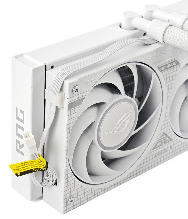

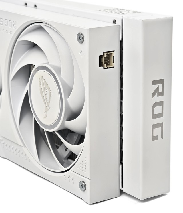

整合式風扇採用專屬定製線材及插座設計,水管延伸出一條 Y 型一公一母定製連接線,並預先安裝於風扇右側定製插座,並且需保持連接。
在標準有線連接設定下,用家需使用隨附的風扇整合連接線,連接到風扇左側或右側的定製插座,並將 5V 3pin ARGB 和 4pin PWM 接頭連接到主機板上。
*5V 3pin ARGB 和 4pin PWM 需同時連接,風扇才有燈效。
若選用 AIO Q-Connector 模組的無線連接設定,則無需額外為整合式風扇進行線材連接,安裝過程更為簡便,並能保持機箱內部整潔美觀。

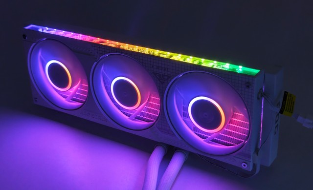

整合式風扇的軸承輪蓋和邊框側面裝飾鏡面部分,具備透光設計和 ARGB LED 燈粒,運作時可展示色彩繽紛的 ARGB 燈光效果,可透過 AURA Sync 燈效控制軟件進行調整燈光效果。

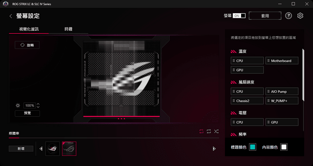

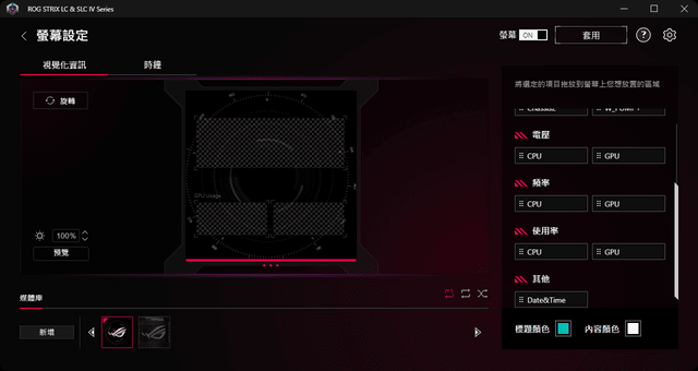

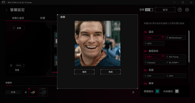

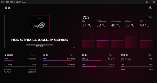

ASUS Infohub 控制軟件支援自家 ROG Strix IV ARGB LCD / ROG Strix SLC IV ARGB LCD 水冷,提供顯示器螢幕顯示調整。軟件首頁設有系統即時監控資訊,並能自動偵測 ROG Strix IV 水冷顯示器裝置。
ROG Strix SLC IV 360 ARGB LCDROG Strix SLC IV 360 ARGB LCD

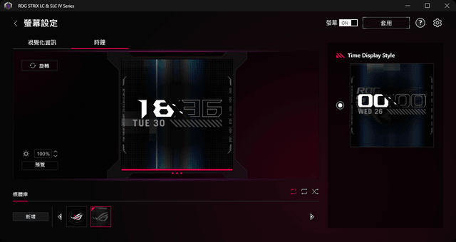

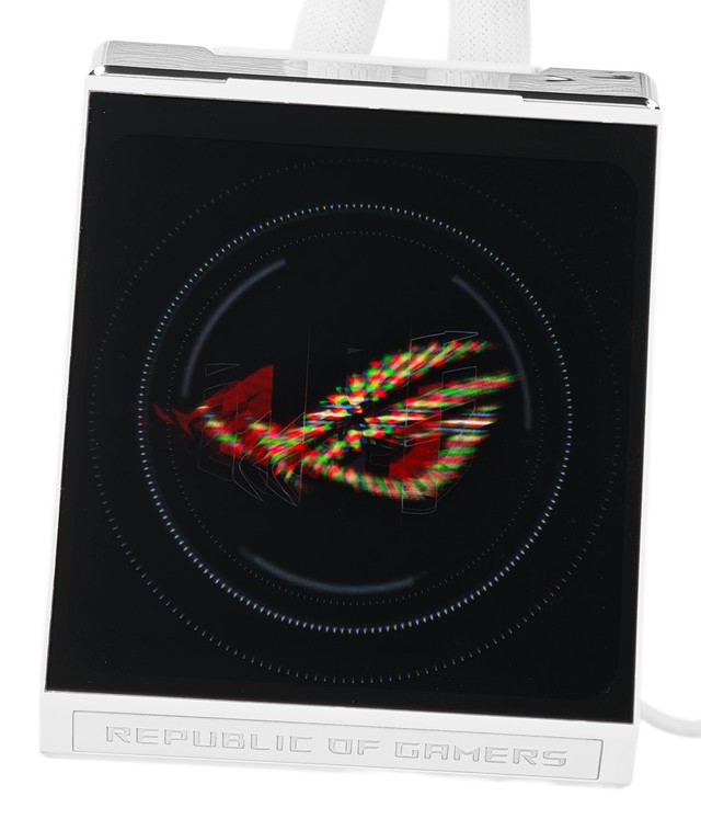

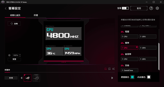

軟件提供 2 個預設動畫背景,用家可選項單獨播放、輪播或隨機播放,設有系統監控和時鐘樣式顯示。
系統監控顯示:提供三種固定格式,支援 CPU、GPU 與主機板等多項感應器資訊,包括溫度、風扇速度、電壓、頻率、使用率,以及日期與時間。用家可自由選擇顯示項目,並可調整文字色彩。

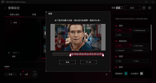

軟件支援上載自訂背景,支援上載 JPG / PNG / GIF / MP4 / AVI 等多種圖片及影片格式。上載圖片或影片時,軟件可支援 1:1 比例縮放,並可調整影片播放的起始和結束時間。
ROG Strix SLC IV 360 ARGB LCD 風扇墱效展示

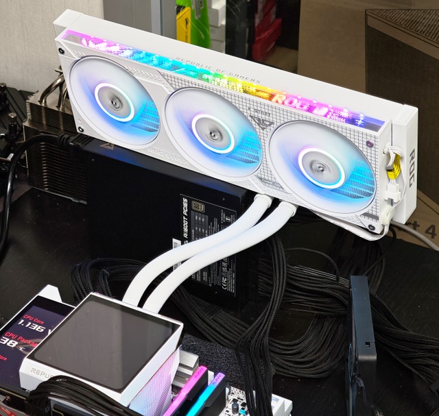

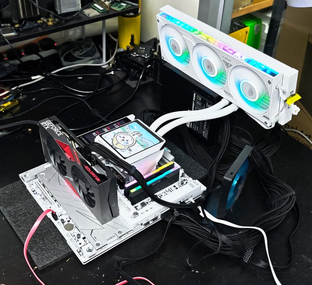

CPU 散熱測試使用開放式平台,室溫約 24 ~ 26℃,採用 AMD Ryzen 9 9950X3D CPU、ASUS ROG Crosshair X870E Glacial 主機板、ASUS ROG Strix SLC IV 360 ARGB LCD 一體式水冷配置,主機板 Bios 版本為 0916。
BIOS 設定中,分別使用 PBO Enable 和 PBO Advanced 設定。PBO Advanced 設定為 PBO Scalar 10X、CPU Boost Clock Override +200MHz、PPT Limit 100℃。PBO Limits 設定為 PPT Limit 300W、TDC Limit 250A、EDC Limit 250A,並設定 Curve Optimizer (All Cores) 為 CO -30。屬中高強度的 PBO 超頻設定。

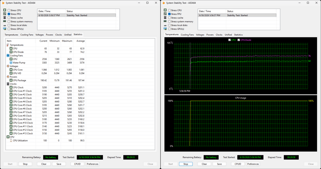

BIOS 使用 PBO Enable、「Turbo」風扇轉速設定。CPU 燒機負載測試運行 AIDA64 System Stability,並單選 FPU 單元完全負載 (AVX2)。
經過 20 分鐘負載後,錄得 Ryzen 9 9950X3D CPU Package 平均為 189W、最高為 198W,CPU Diode 溫度平均為 75℃、最高溫度為 79℃,CPU CCD1 頻率於 4935MHz ~ 4975MHz 之間跳動,CPU CCD2 頻率於 4895MHz ~ 4920MHz 之間跳動。
BIOS 使用 PBO Advanced、CO -30 設定、「Turbo」風扇轉速設定。CPU 燒機負載測試運行 AIDA64 System Stability,並單選 FPU 單元完全負載 (AVX2)。
經過 20 分鐘後,錄得 Ryzen 9 9950X3D CPU Package 平均為 187W、最高為 191W,CPU Diode 溫度平均為 76℃、最高溫度為 77℃,CPU CCD1 頻率於 5185MHz ~ 5205MHz 之間跳動,CPU CCD2 頻率於 5140MHz ~ 5180MHz 之間跳動。

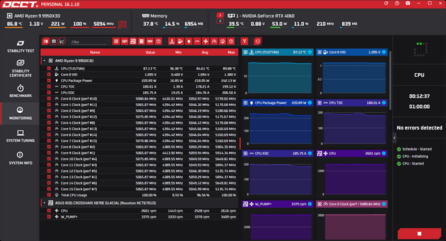

在相同的 PBO Advanced 設定下,執 OCC線纜插頭T CPU AVX2 負載測試。
經過 12 分鐘後,錄得 Ryzen 9 9950X3D CPU Package Power 平均為 218W、最高為 242W,CPU (Tctl/Tdie) 溫度平均為 85℃、最高溫度為 89℃,CPU CCD1 頻率保持於 5065MHz,CPU CCD2 頻率保持於 5065MHz。
Ryzen 9 9950X3D 在中高強度 PBO 超頻設定下,搭配 ASUS ROG Strix SLC IV 360 ARGB LCD 水冷散熱器,CPU 燒機約 180W ~ 200W 功耗輸出,CPU 溫度保持平均 765℃,提供不俗的散熱表現,可滿足大部分日常運作。而 CPU 燒機約 210W ~ 240W功耗輸出,最高CPU 溫度僅 89℃,整體的 CPU 溫度散熱表現相當出色。
水冷排風扇的轉速由約 1300rpm 上升至約 2500rpm,全速轉速狀態下,可以聆聽到明顯的風扇轉動聲音,快接近引擎聲級別,不太適合對靜音有需求的用家使用。用家可考慮調整至上限 60% PWM 約 2000rpm 或以下,在幾乎不影響散熱性能帶來寧靜運作表現。
