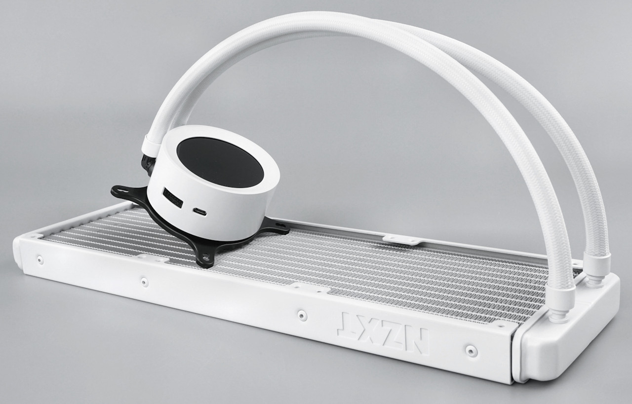

NZXT 全新推出 KRAKEN Z73 RGB 一體式水冷,是 Kraken Z 系列的白色版 360mm 版本水冷散熱器,另外設有 240mm 及 280mm 版本和黑色版本,採用最新Asetek 第 7 代水泵,配搭 3 組 Aer RGB 2 120 風扇和 360mm 高密度鋁金屬水冷排,可提供十分強勁的散熱性能,同時具備 2.36" LCD 水冷頭螢幕及 RGB 風扇,擁有更多獨家 NZXT 信仰動畫,並且可以上載個人化 GIF 圖像,玩味性及觀賞性大增不少,另外支援原廠 6 年保養。

NZXT KRAKEN Z73 RGB 具備白色圓形設計的水冷頭,並採用鋁合金金屬外殼,金屬外殼採用平滑光亮霧面表面處理,水冷頭外觀設計帶來時尚簡潔的感覺,而且極具質感。

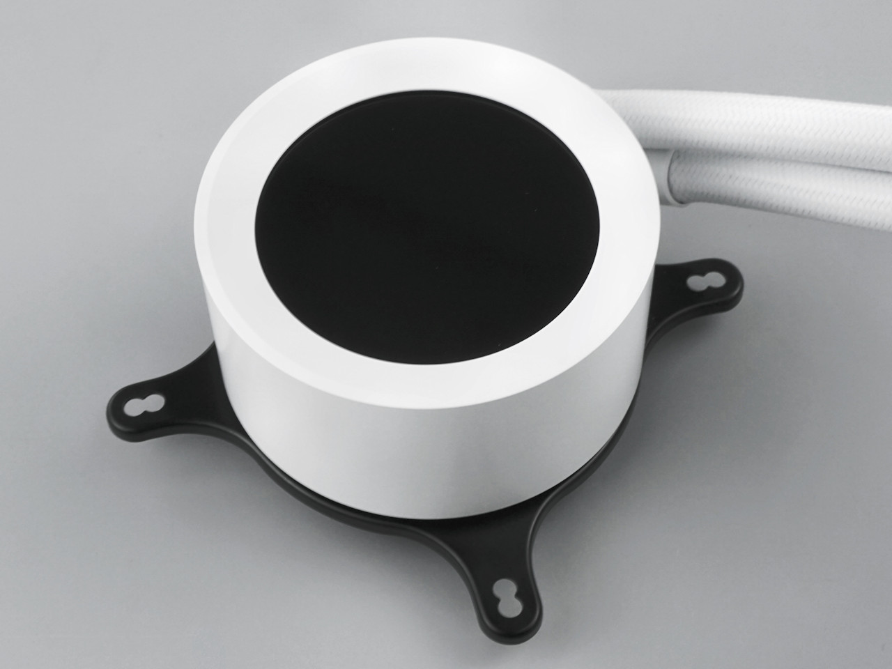

NZXT KRAKEN Z73 RGB 螢幕水冷頭搭載了一個 60mm 圓形 2.36" LCD 顯示器,採用 24bit 全彩面板,顯示器解析度為 320x320,亮度最高為 650nits,配合使用自家 NZXT CAM 軟件,能夠調整顯示多種獨家 NZXT 動畫特效,並且可以上載圖片及 GIF 圖像等,展示個人獨特信仰風格。

NZXT KRAKEN Z73 RGB 採用最新 Asetek 第 7 代水冷水泵方案,具備全陶瓷軸承及軸心,擁有耐磨損、低聲噪及高壽命的特性,馬達轉速為 800 - 2800rpm ± 300rpm,提供更大揚程及加快水流速度,並採用內部擁有超高精密鰭片群的銅金屬散熱底部,相較一般 AIO 水冷傳導效率更提升了 30%,能夠把 CPU 熱力快速地傳遞到水冷液上,出廠時冷頭已預先塗上高性能散熱膏,非常貼心。

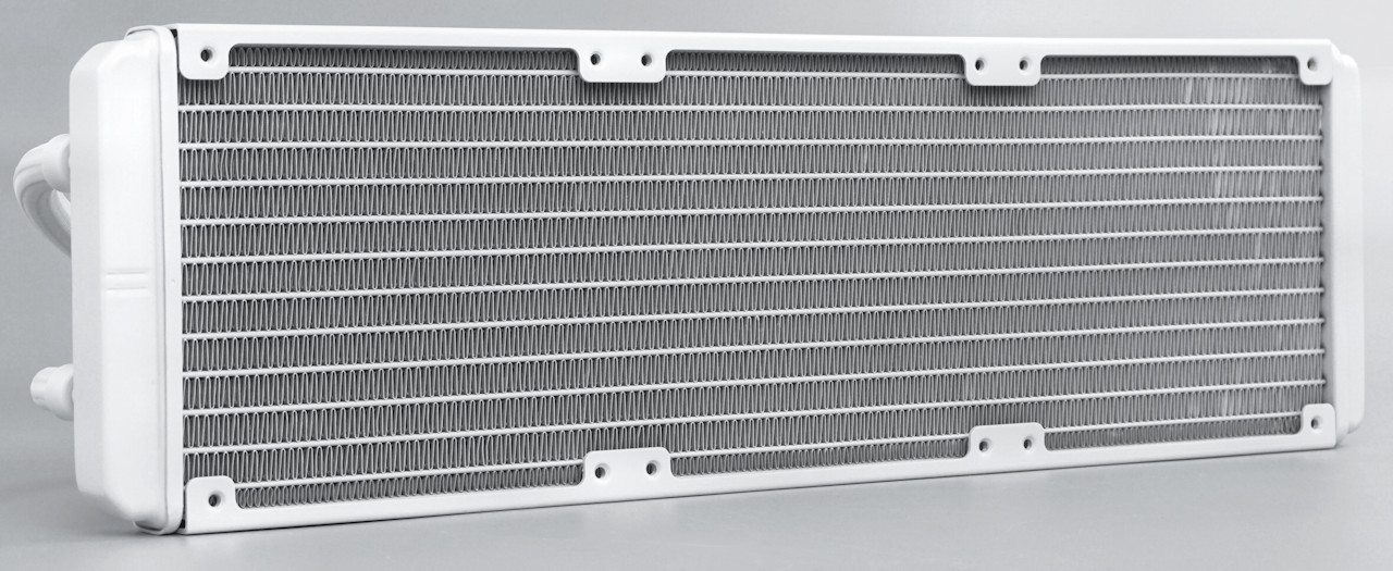

NZXT KRAKEN Z73 RGB 水冷採用 360mm 高密度鋁金屬水冷排、尺寸為 394mm x 121mm x 27mm,採用 U 型鰭片焊接方式,令水道與鰭片的接觸面增加,同時密度增至每吋 22 片 ( FPI 值 ),鰭片之間距離只有 1.5mm,水道厚度為 1.3mm、提供 6 進 6 出的超薄水路散熱循環系統,在同等冷排體積下散熱的面積更大,達至最大散熱效能。
