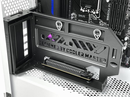

收到 Cooler Master 送測 Vertical Grapghics Card Holder Kit V3 安裝架,這已經是第三代版本,針對機箱及顯示卡相容性作出了多項改進,市面上絕大部份 MicroATX / ATX / EATX 機箱都能使用,打開包裝盒附連 V3 安裝架本體、PCIe 4.0 Riser Cable、安裝說明書及 7 顆黑色螺絲,售價 HK$585、保養一年。
Vertical V3
Vertical Graphics Card Holder Kit V3 安裝架改用 SGCC Steel 材質令金屬鋼性提升了 42%,尺寸為 249mm x 148.1mm x 141.8mm、重量約為 0.81kg,V3 版本鏤字了 Designed by Cooler Master 字樣,免工具設計、即時可調設計,玩家可以隨時調 X 軸及 Z 軸的位置。

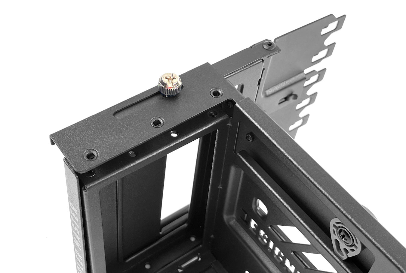

舊版 V2 的顯示卡深度是固定的,Z 軸是無法移動的,Vertical Graphics Card Holder Kit V3 加入了 Z 軸可調性設計,提供了 30mm 顯示卡深度移動,無論機箱厚度都能以最佳位置示人。
Vertical V3
Vertical Graphics Card Holder Kit V3 的 X 軸亦可以調整,可以水平調節 65mm,對於卡不夠長的顯示卡可以被移至中央擺放,免工具卡榫扣具安裝時更加方便。

筆者找來了一隻大陸入門價平 MicroATX 機箱,發現 Vertical Graphics Card Holder Kit V3 可以完美支援,要注意的是顯示卡會佔用了 CPU 散熱器區域,建議一定要使用水冷散熱器。
