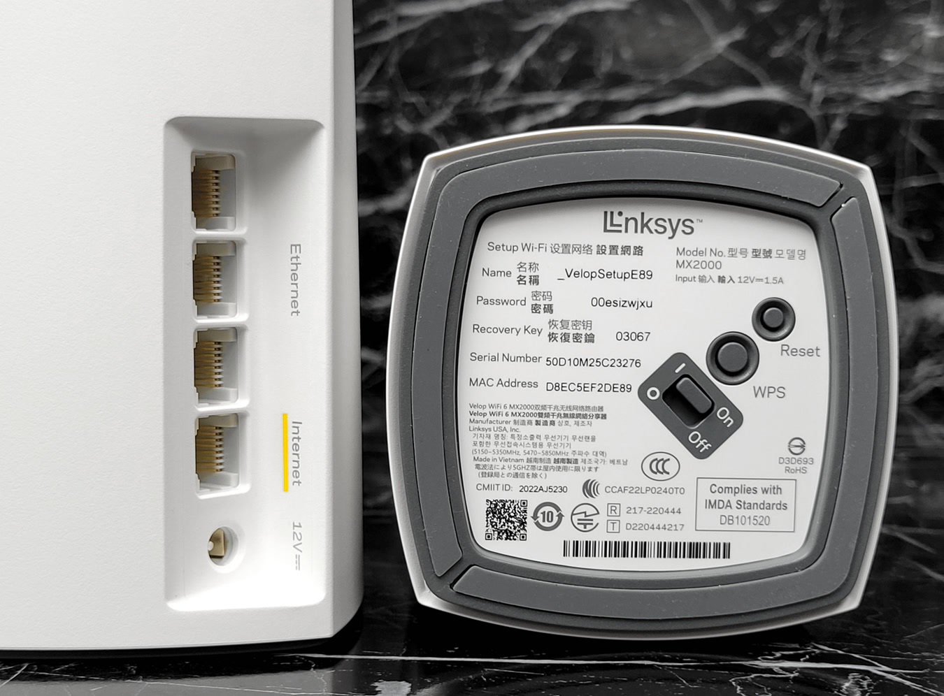

▲ 1 WAN + 3 LAN 配置
Linksys Atlas 6 的有線介面保留了 1 WAN + 3 LAN 設計,並沒有因為其入門定位而有所縮減,全部接口皆支援 Gigabit Ethernet 規格。接點與接點之間除了支援無線連接外,亦可以透過有線連接組建 Mixed Mesh 或 Wired Mesh,令 Mesh 網絡的建設更具彈性。而機底則設有 WPS 快速安全配置按鈕、Reset 按鈕及電源開關。

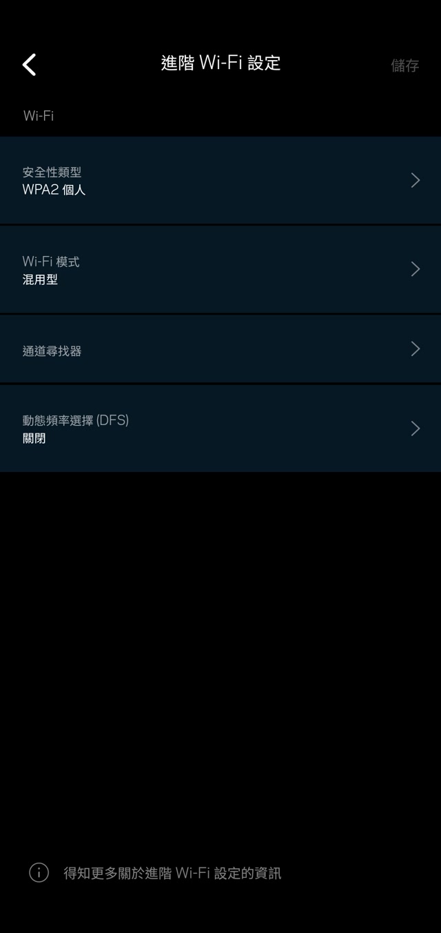

在完成設定後便會進入 Linksys APP 的主頁面,首頁會顯示 Mesh 網絡的狀態及已連線的裝置數目,下方具偏數個常用的設定捷徑。在打開左方的選單後可以進入 Wi-Fi 設定、家長監護功能、網絡管理等設定頁面,整個介面非常簡潔,並沒有太多額外功能。
