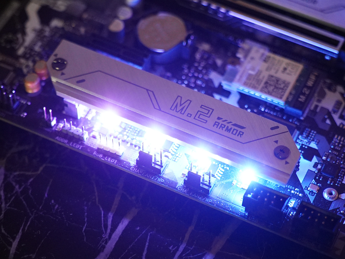

ASRock B760M Steel Legend WiFi 主機板具備亮眼的 RGB 燈效,在 M.2 散熱器和主機板右上方底部都加入了 ARGB 燈粒,並且可以使用 ASRock Polychrome SYNC 軟件調整燈效。

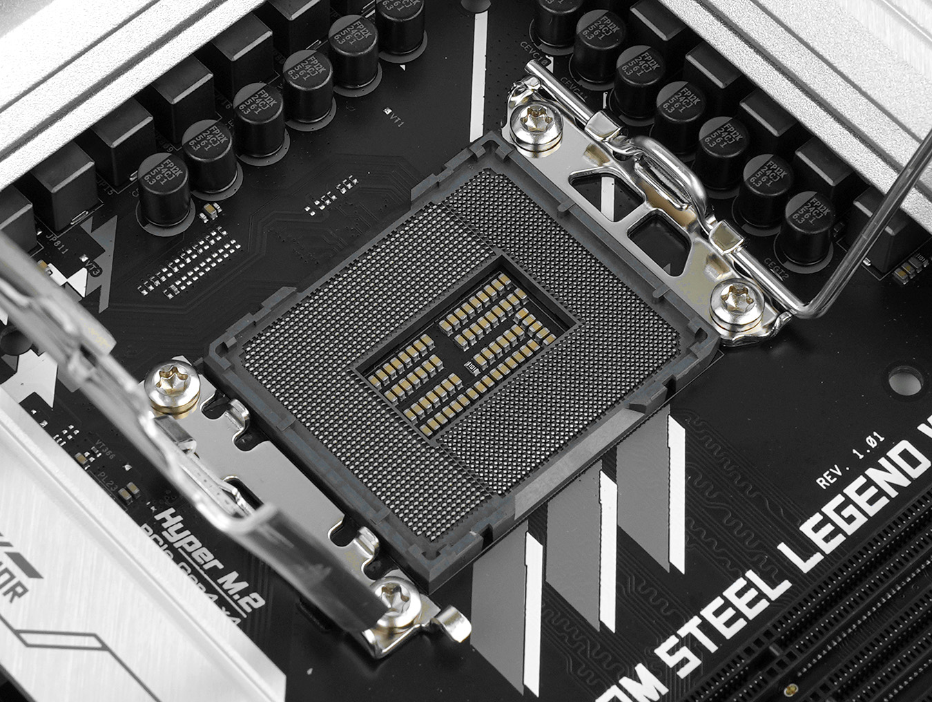

Intel B760 主機板沿用上代 LGA 1700 處理器介面,支援第 13 代 Core 處理器和兼容第 12 代 Core 處理器,外觀較舊有的 LGA 115X、1200 有著相當大的差別,不但從正方形變成長方形,尺寸為 37.5mm x 45.0mm,防呆的凹槽移至上下各兩處而不是左右兩側各一,更大的改動在於 Socket 裝載板的打開方式換成類似 LGA 1366 的結構,插座杆與裝載板的方向相反。
▲ LGA 1700 Socket
雖然這代的處理器介面稱作 LGA 1700,但實際上 LGA Pin 數為 1800 個引腳,暫時有 100 個引腳尚未作出定義,將會預留給未來的 CPU 作為額外電源或 I/O 引腳之用,做法與當年 LGA 2011 相似。

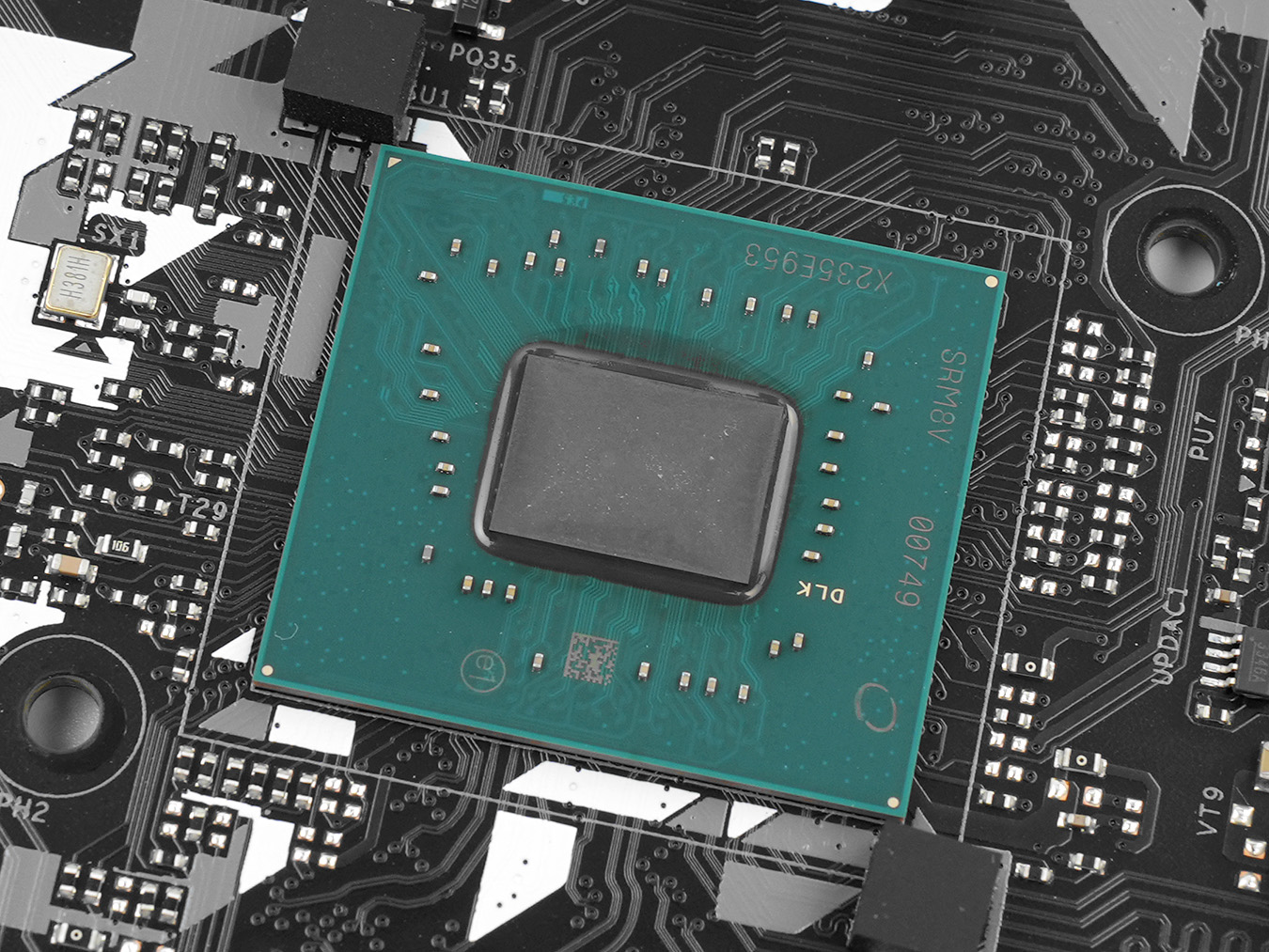

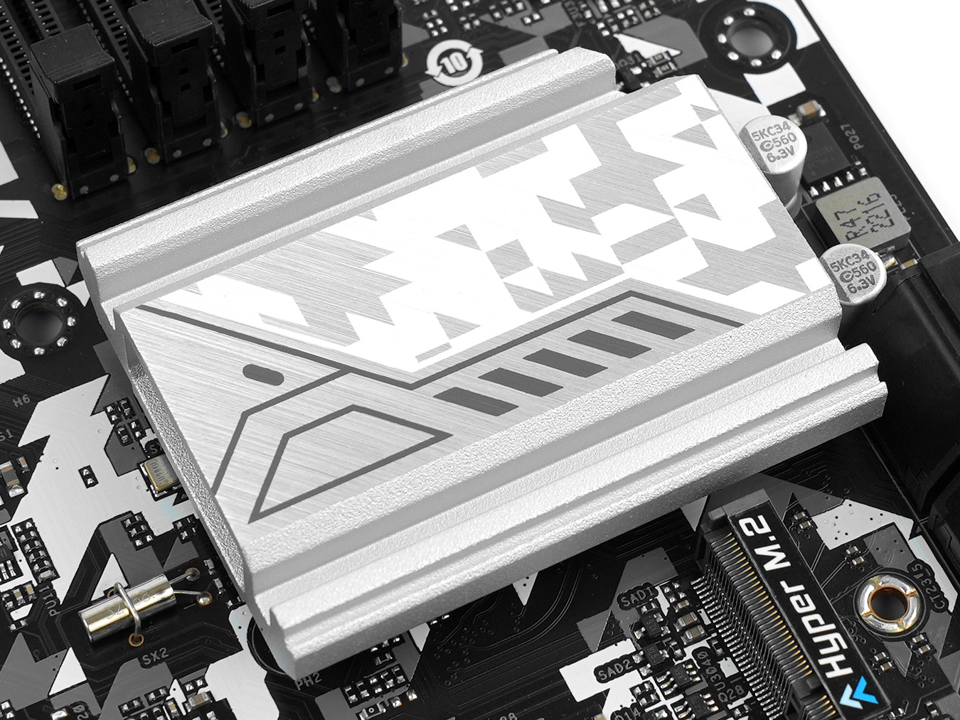

全新 Intel B760 系統晶片
ASRock B760M Steel LegendASRock B760M Steel Legend
▲ PCH 散熱器 & Intel B760 PCH 系統晶片
Intel 為 13 代 Core 處理器推出中階 B760 晶片組,對比 Z790 在功能及規格上有所刪減,例如 Z790 可支援 PCIe 5.0 雙 x8 繪圖接口,B760 則不可分割只有單一 PCIe 5.0 x16。同時 B760 僅支援記憶體超頻,不支援 CPU Ratio 超頻,同時 DMI 4.0 Lanes 亦由 x8 降至 x4,CPU 與 PCH 晶片之間頻寬降至 7.96GB/s,是兩者的主要市場區間。

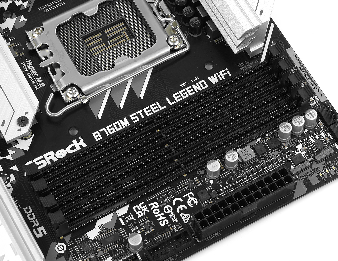

支援最高 DDR5-7200+ OC
記憶體方面,ASRock B760M Steel Legend WiFi 主機板支援 DDR5 記憶體,設有 4 組 DDR5 DIMM 擴充槽,採用 SMT 表面黏著技術的插槽以減少訊號干擾,支援 Dual Channel 雙通道模式、 2 DIMM per Channel 配置,每組 DIMM 擴充槽最大支援 32GB 容量,系統記憶體最大容量為 128GB。記憶體速度方面,主機板官方規格表示支援最高 DDR5-7200+ OC 速度 (1DPC 1R)。

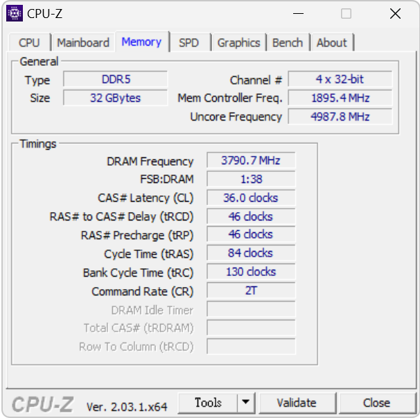

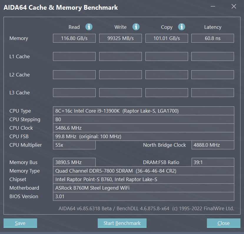

測試採用 i9-13900K CPU 搭配 TeamGroup T-FORCE DELTA RGB DDR5-7600 16GB x2 記憶體,在手動調整工作電壓及延遲值後成功超頻至 DDR5-7800 CL36 Gear 2 並完成 AIDA64 記憶體讀寫速度測試,記憶體超頻能力不俗。

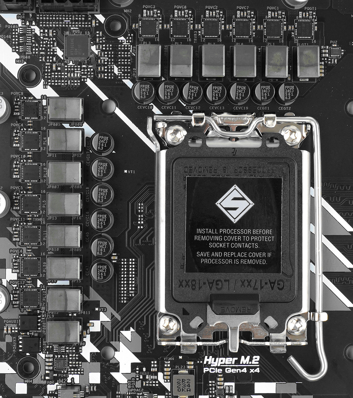

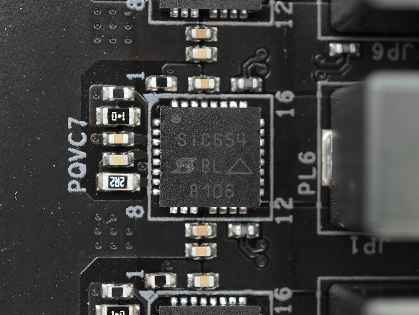

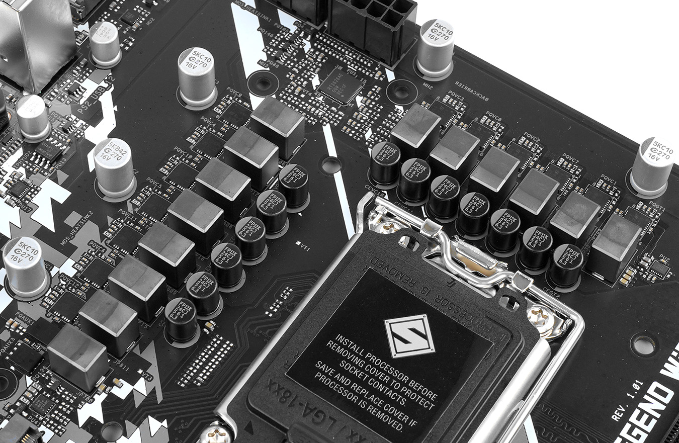

VRM 供電模組方面,ASRock B760M Steel Legend WiFi 採用 14 組 Power Stage 數位供電模組設計,其中 12 組為 CPU vCore 供電、1 組為 VCCGT 供電、1 組為 VCCAUX 供電,每相供電平均攤分電流負載,加強系統穩定性以應付繁重的運算需求。
▲ RT3628AE PWM 控制器 ▲ SiC654 50A DrMOS 晶片

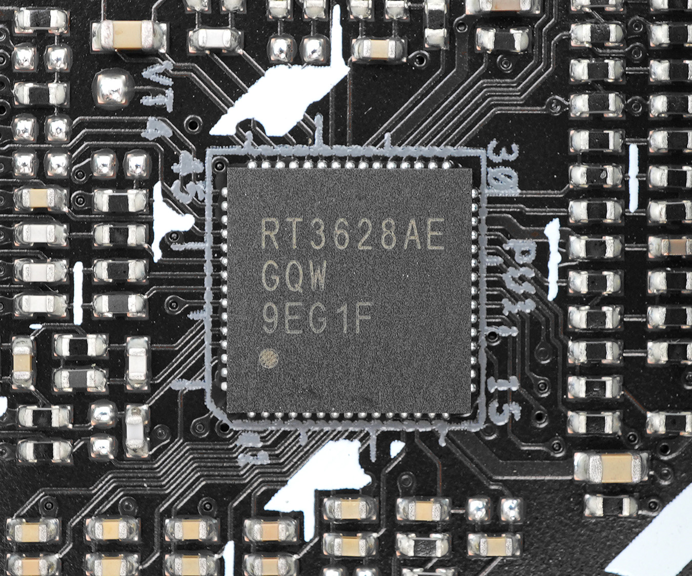

ASRock B760M Steel Legend WiFi 採用 Richtek RT3628AE PWM 控制器,原生最高 8 + 1 相雙通道輸出配置,這片主機板以 12(6x2) + 1 相並聯模式配置運作,驅動 12 相 CPU vCore 供電和 1 相 VCCGT 供電,配搭 13 組 Vishay Siliconix SIC654 DrMOS 晶片,單顆能夠提供最高 50A 持續電流處理能力,vCore 部分總輸出可達 600A 電流負載,可應付 Intel 第 13 代 Core i5 / i7 非 K 版處理器供電需求。

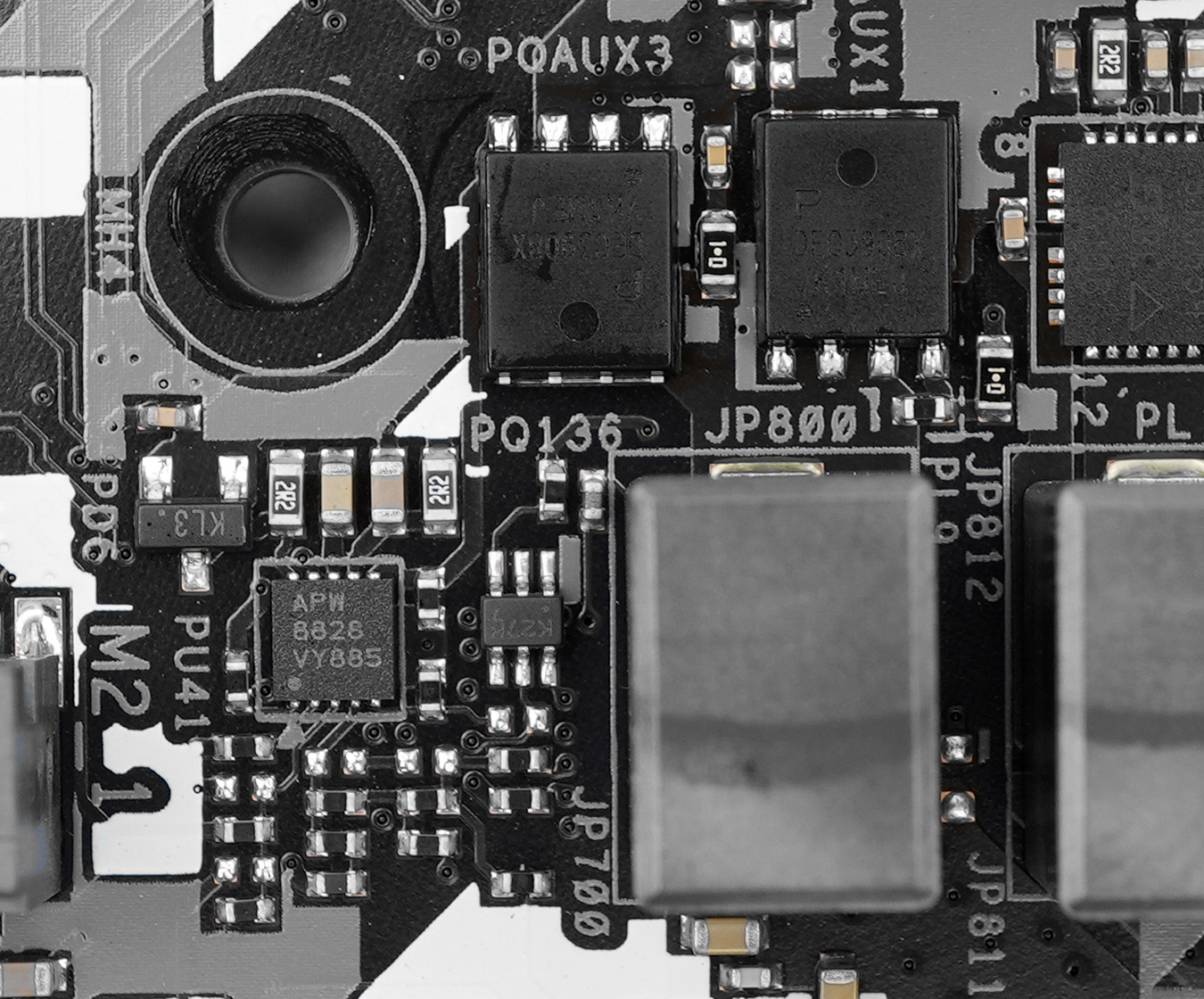

全新的 VCCAUX 供電部分,結合以往的 VCCSA 和 VCCIO 的供電,負責處理 CPU 內部記憶體控制器和 PCIe 控制器供電,主機板採用 Anpec APW8828 PWM 控制器,直出驅動 1 相 VCCAUX 供電,配搭 1 組 1 上 SM4337NSKP 55A + 1 下 SM4337NSKP 55A MOSFET 配置。

採用高效金屬合金功率電感搭配頂級規格的日本 Nichicon FP 12K 黑色電容,在高度負載或是大幅超頻下改善 Vcore 電壓供應穩定,黑色電容在 105ºC 極端環境下能具備至少 1.2 萬小時使用壽命,相較市面上不少主流級主機板僅採用台系 5K 或 10K 電容更勝一籌。

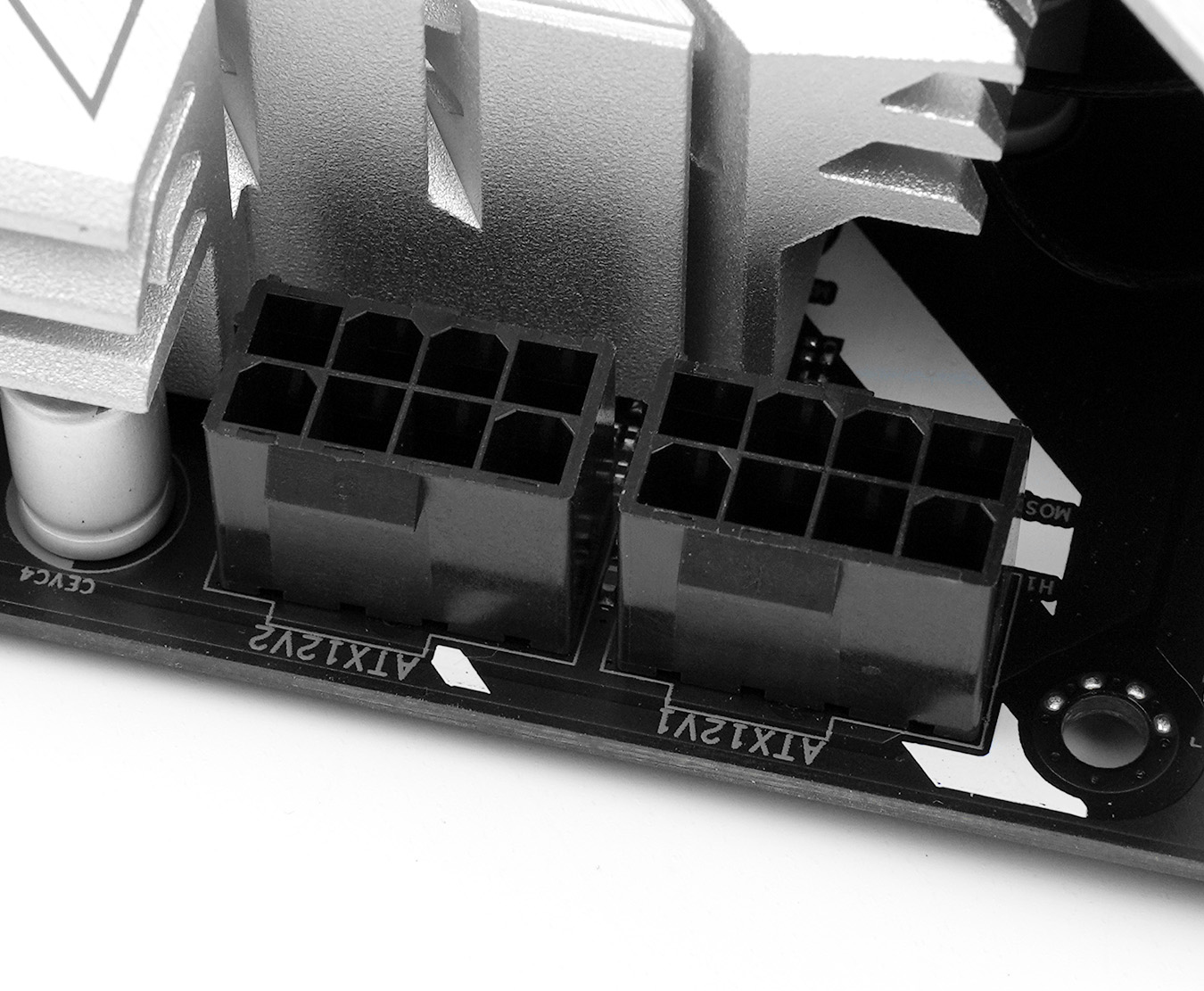

▲ ATX 8+8-pin CPU 供電插槽
ASRock B760M Steel Legend WiFi 主機板採用 2 組 ATX 8-pin CPU 供電插槽,可滿足 Intel Core 13 代全系列 CPU 電源功耗需求。

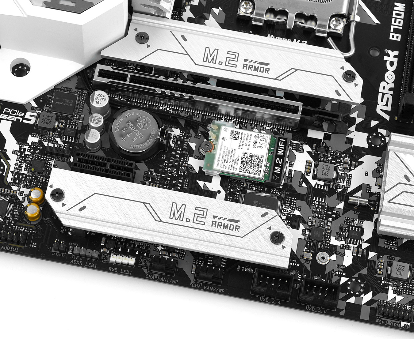

3 組 M.2 SSD 介面、4 組 SATA 3 介面

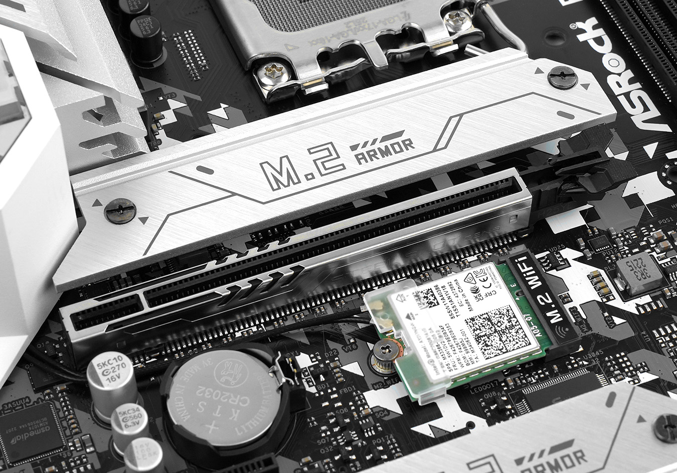

ASRock B760M Steel Legend WiFi 主機板提供 3 組 M.2 SSD 介面配置,CPU 插槽下方的 M2_1 插槽由 CPU Lanes 提供,而 PCIE2 插槽下方的 M2_2 及 M2_3 插槽由 B760 PCH 提供,全數支援最高 PCIe 4.0 x4。

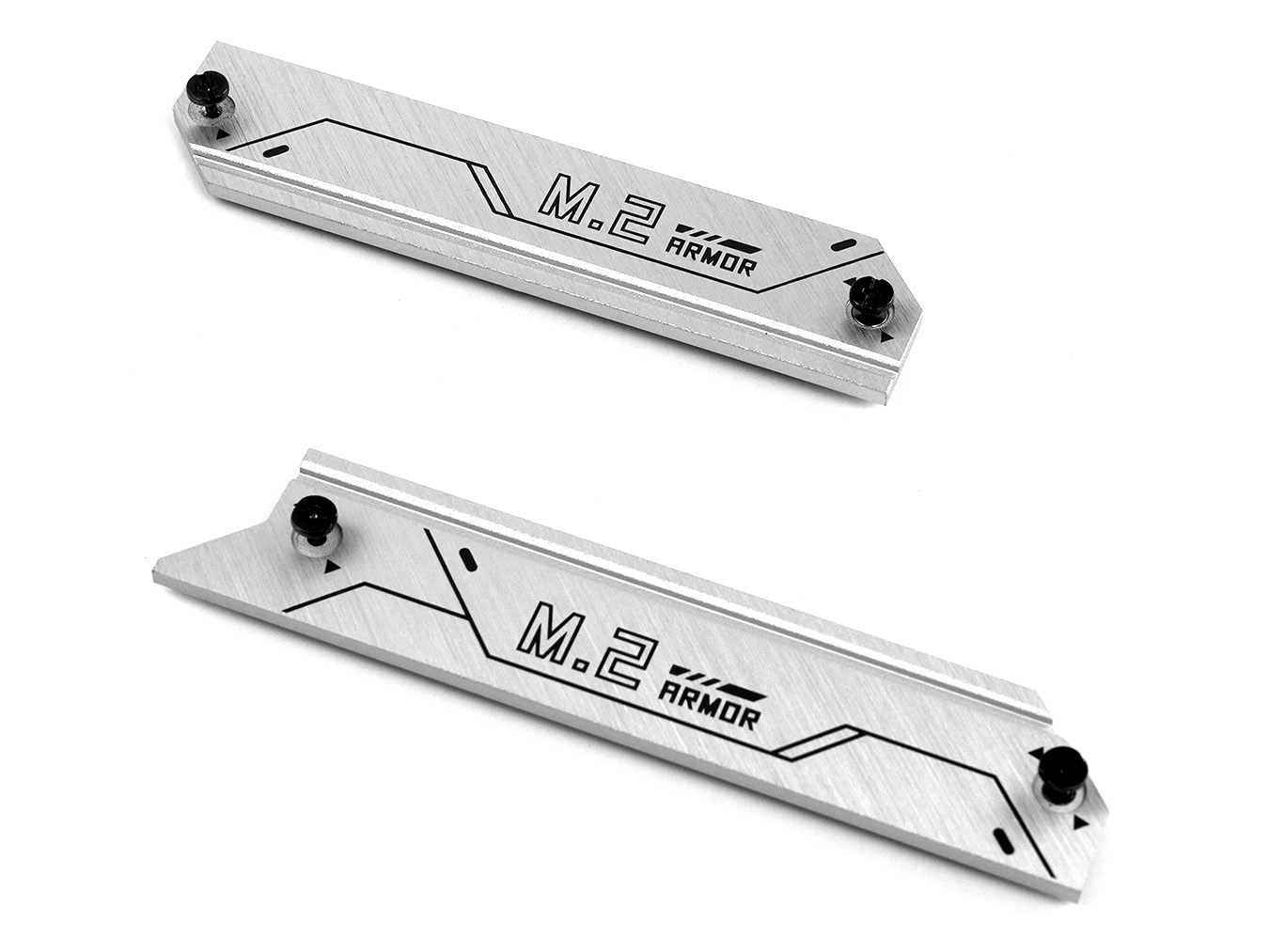

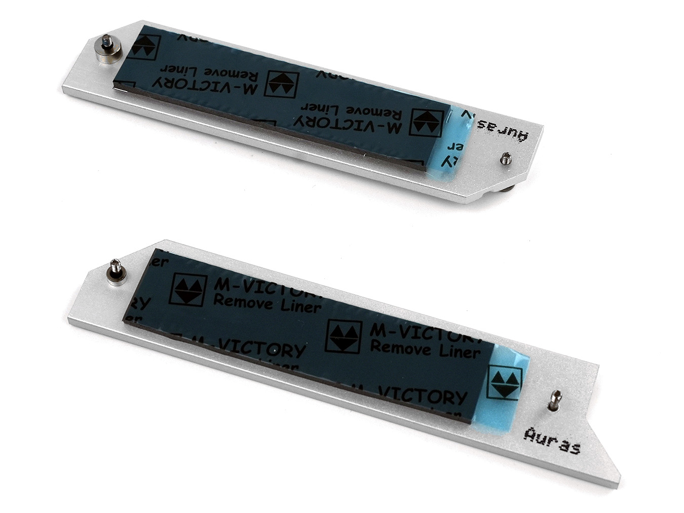

為滿足高速 M.2 SSD 產品的散熱需求,M2_1 及 M2_2 插槽皆具備單面導熱貼的金屬散熱器,可避免發生過熱降速的情況,並確保高速 M.2 SSD 能穩定地提供最佳的讀寫速度。

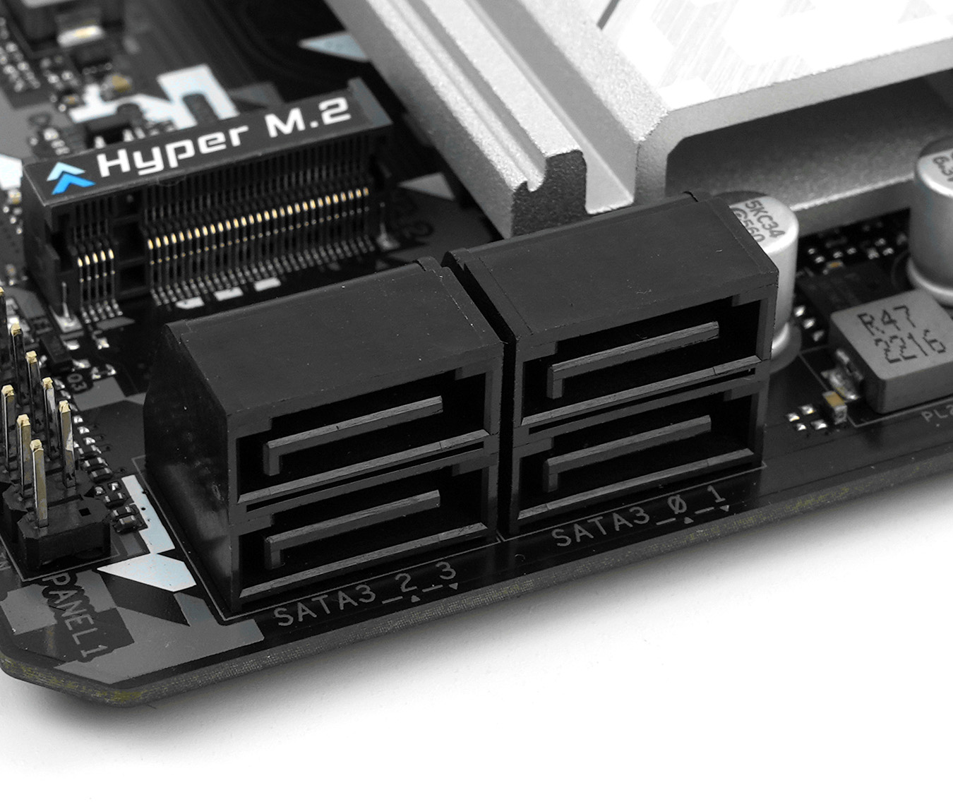

此外,主機板提供了 4 個 SATA 6Gbps 接口,皆由 B760 系統晶片提供,並支援 RAID 0、RAID 1、RAID 5、RAID 10 運作模式。

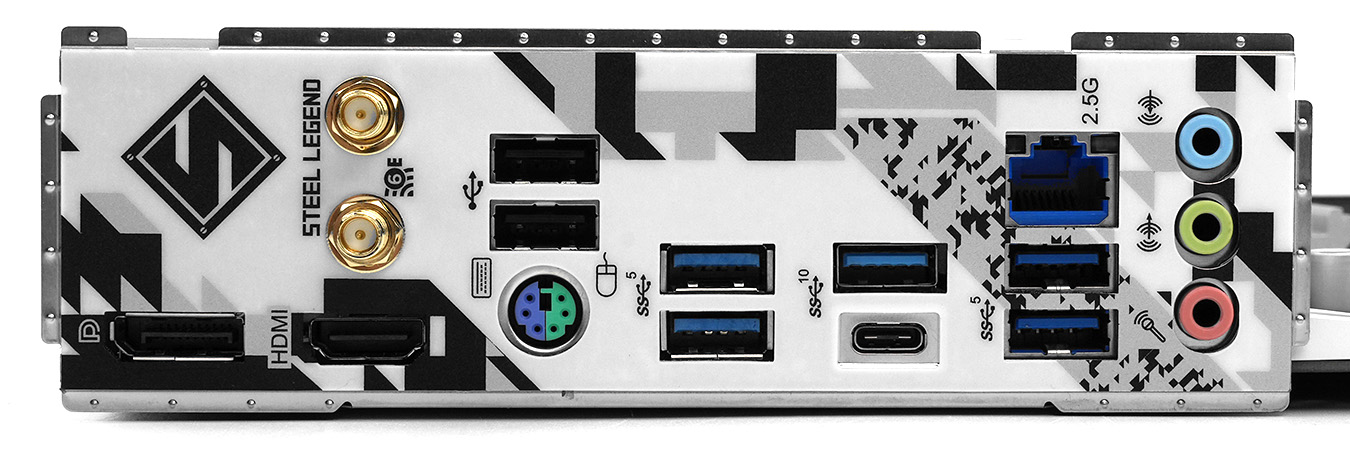

主機板後置 I/O 提供 1 組 HDMI 2.1 與 1 組 DisplayPort 1.4 顯示輸出,HDMI 支援最高 4K @60Hz,Display Port 1.4 最高 5K @ 120Hz 或 8K @ 60Hz,另外亦提供 2 組 USB 2.0 Type-A 接口、4 組 USB 3.2 Gen1x1 5Gbps Type-A 接口、1 組 USB 3.2 Gen 2x1 10Gbps Type-A 接口、以及 1 組 USB 3.2 Gen 2x1 10Gbps Type-C 接口,整體 USB 數目相對充足。
主機板亦提供 1 組 USB 3.2 Gen 2x1 10Gbps 前置 USB Type-C 接口。

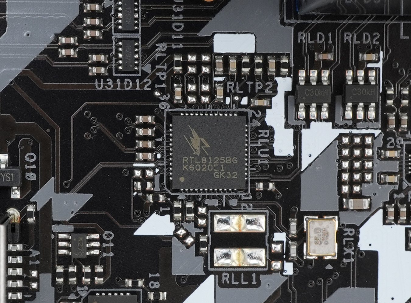

Realtek 2.5G LAN 網絡模組
▲ RTL8125BG 2.5G 網絡晶片
ASRock B760M Steel Legend WiFi 採用 Realtek RTL8125BG 2.5G 網絡晶片,支援最高 2,500 Mbps 網絡傳輸速度,並向下支援 1000/100/10 Mbps 速度,雖然以單一線路提供 2Gbps 速度的光纖寬頻服務仍未普及,但卻非常適合用作連接現時相當流行的 NAS 及 DAS 等儲存裝置。

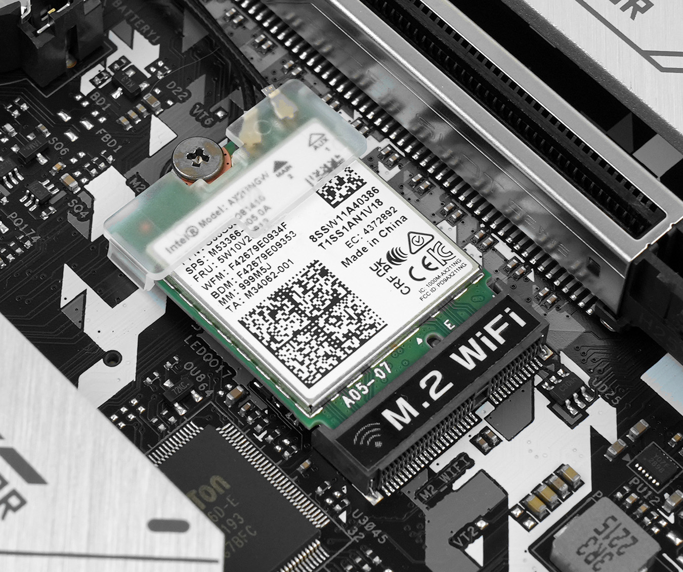

Wi-Fi 6E 無線網絡模組
▲ AX211 無線網絡模組
ASRock B760M Steel Legend WiFi 採用 Intel Wi-Fi 6 AX211 無線網絡模組,支援 802.11ax 雙頻 2x2 160MHz Wi-Fi 技術,同時向下支援 IEEE 802.11 a/b/g/n/ac 無線網絡協定,最高頻段更由 5GHz 升級到 6GHz,近距離傳輸速度更高、更低延遲。同時具備 Bluetooth 5.3 支援新一代智能手機、穿戴裝置以及智能家居產品等連結。

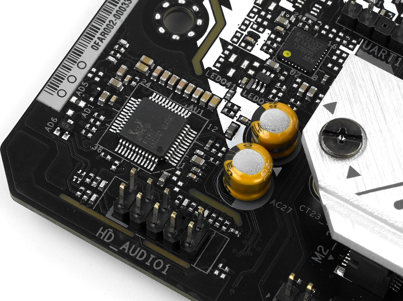

音效方面,ASRock B760M Steel Legend WiFi 主機板採用了 Realtek ALC897 音效晶片,支援最高 7.1 聲道劇場級環繞音效、 S/PDIF 光纖輸出,具備左右聲道的線路隔離設計,並搭配高品質音效電容,是現時低中階主機板常見的音效晶片配置。

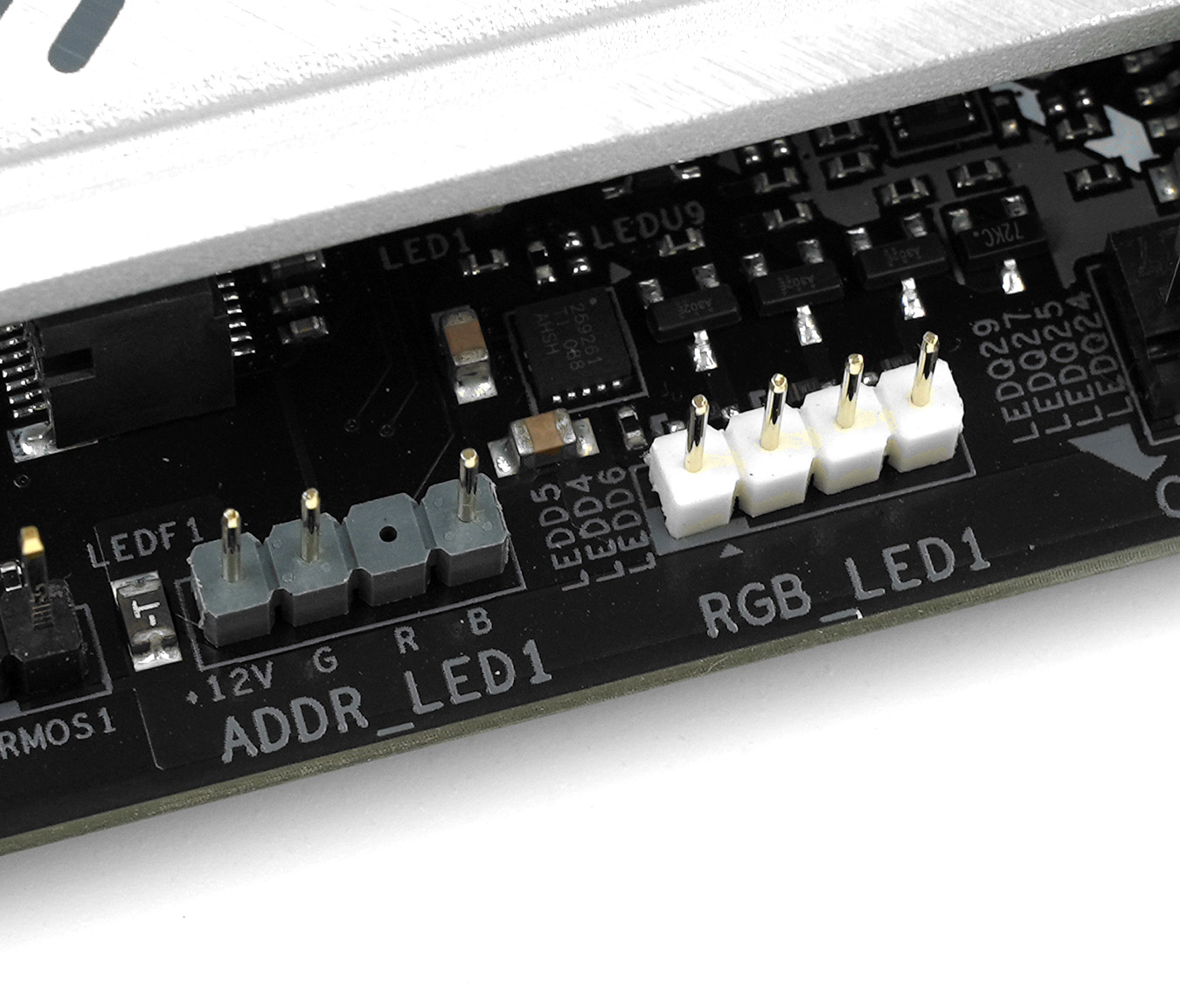

為滿足用家需求,主機板亦提供了 1 組 4-pin RGB LED 接口,支援標準 5050 RGB LED 燈條,輸出為 12V 3A 36W,以及 3 組 3-pin 可編程 RGB 接口,輸出為 5V 3A 15W,讓用家為系統佈置更豐富的 RGB 燈效。
