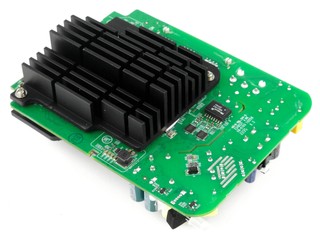

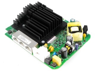

▲ 內部設有兩塊鋁金屬 Heatsink
接著又來到將路由器拆解看用料的環節,將 TP-Link Deco PX50 的外殼移除後,可以看到 PCB 主板被兩塊鋁金屬 Heatsink 前後緊夾著,能夠為元件提供充足的散熱能力,再經由外殼的空隙排出機外,確保路由器能夠長時間穩定運作。
TP-Link Deco PX50
另外可以看到 Deco PX50 的電源轉換模組,將 100V~240V 的 AC 市電轉換為電路元件所需的 DC 電流,同時採用 G.hn Wave-2 協議進行 Powerline 訊號收發,透過火線(L)+中線(N) 以及火線(L)+地線(E) 兩組線路提供 2x2 MIMO 傳輸通道,最高物理理論速度可達 1.5Gbps。

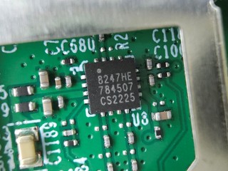

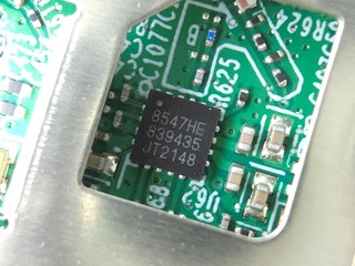

▲ KCT8547HE、KCT8247HE Wi-Fi FEM 晶片
訊號增益方面,路由器  的 5GHz 及 2.4GHz 頻段分別搭載了 2 顆 Kangxi Communication Technologies 的 KCT8547HE 及 KCT8247HE Wi-Fi 前端模組,兩者都整合了訊號增益器及低噪音放大器 (LNA) 等等的整合式 FEM 常見設計。其中負責 5GHz 頻段的 KCT8547HE 的發射增益高達 29dB、MCS11 HE160 的能量輸出亦高達 +17dBm @ -43dB EVM,能夠提供廣闊的 5GHz Wi-Fi 訊號覆蓋範圍。

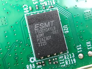

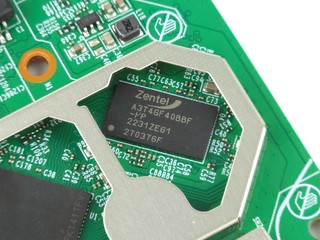

▲ Zentel A3T4GF40BBF-HP 4Gb DDR3L RAM、
ESMT F50D1G41LB 1Gb SPI-NAND Flash
記憶體方面,TP-Link Deco PX50 搭載了一顆 Zentel A3T4GF40BBF-HP 4Gb DDR3L-1866 記憶體顆粒,提供 512MB 系統記憶體,較大的記憶體容量能夠為路由器提供更高的資料吞吐量,在多裝置同時進行高流量傳輸時維持網絡的穩定性。另外搭載一顆容量為 128MB 的 ESMT F50D1G41LB 1Gb SPI-NAND Flash 作為路由器的 ROM 韌體儲存空間。
