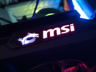

當接上電源及啟動後,顯示卡正面的龍爪燈條和頂部的龍魂圖案及 MSI 字樣,皆會發出華麗炫彩的 ARGB 燈效,配合使用自家 Mystic Light 燈效控制,可為顯示卡調整不同的燈光效果,可帶來不俗面積範圍的 RGB 燈效。

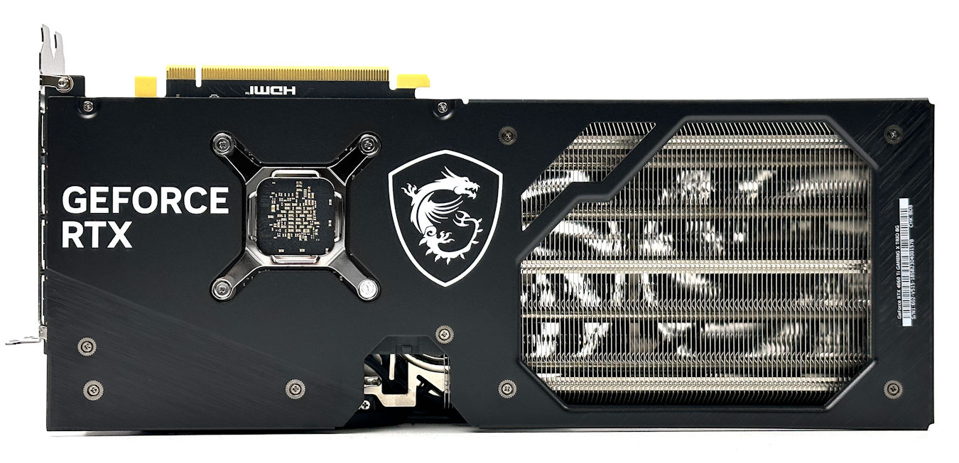

顯示卡背面設有鈦灰色金屬背板,能夠加強 PCB 剛性並增強承托力,從而避免 PCB 彎曲損壞,金屬背板加入了導熱散熱貼,可為顯示卡背面 PCB 的被動元件作少許被動散熱,背面亦有導風開口將熱力直接穿越至機箱上方,可讓機箱內部溫度變得較平均。

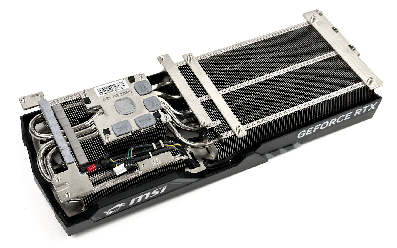

MSI GeForce RTX 4060 Ti GAMING X TRIO 顯示卡採用 TRI FROZR 3 三風扇散熱器,採用大面積厚身銅板底座連接 3 支 6mm 純銅導熱管並貫穿到三組散熱鰭片散熱器,並且設有鍍鎳表面處理,接觸厚身銅板底座位置的純銅導熱管採用方形形狀設計,可加強接觸面積及提升導熱效率,更能平衡及迅速把核心晶片的廢熱傳遞到整個散熱器上。
RTX 4060 Ti Gaming X TrioRTX 4060 Ti Gaming X Trio
採用 3 把全新 TORX FAN 5.0 風扇,TORX FAN 5.0 風扇為 9.5cm、9 片扇葉、雙滾珠軸承設計,環形扇框將三組傾斜 22°的風扇葉片相連接,形成類似導風環設計,即使在較慢的轉速下也能保持高壓氣流,並提升了 23% 氣流產生,搭配波浪 2.0 入口散熱鰭片和 V 型出口散熱鰭片設計,控制氣流能更順暢地通過,在降低氣流聲噪的同時提供更佳的散熱表現。

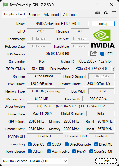

時脈方面,雖然運算單元數目較少,但 GeForce RTX 4060 Ti 時脈較 RTX 4070 高很多,MSI GeForce RTX 4060 Ti Gaming X Trio 預設時脈為 2,310MHz Base、2,670MHz Boost,相較公板提升了 135MHz,安裝 MSI Center 後在 Extreme 模式下會再超頻至 2685MHz,Power Limit 預設為 160W、可手動提升至 195W 。

MSI GeForce RTX 4060 Ti Gaming X Trio 採用了 4 顆 SAMSUNG K4ZAF325BC-SC20 18Gbps GDDR6 顆粒,運作時脈為 2,250MHz,每顆單顆容量為 16Gbit (512M x 32),總容量 8 GB 繪圖記憶體容量。

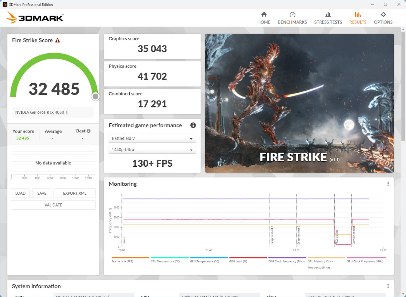

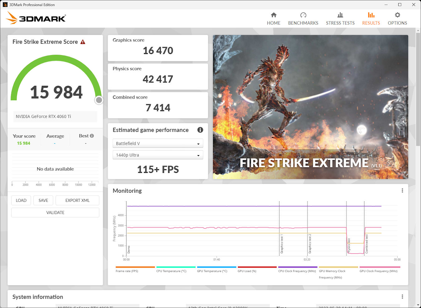

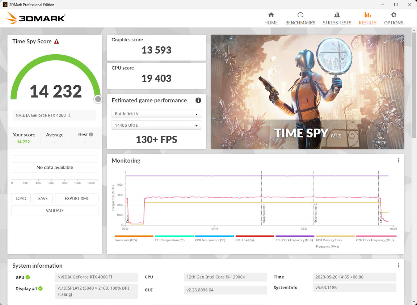

3DMark 測試︰
RTX 4060 Ti
RTX 4060 Ti
RTX 4060 Ti
RTX 4060 Ti
RTX 4060 Ti
