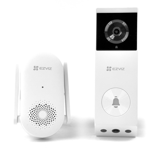

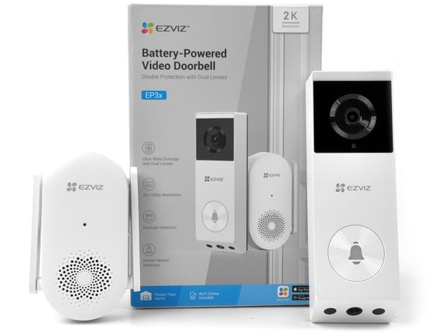

EZVIZ 推出全新 EP3x 雙鏡頭智能影像門鐘,結合雙攝影機、門鈴及雙向通話功能於一身,擁有 2K 超廣角主鏡頭 + 1080p 下方副鏡頭,能清楚捕捉門外的一切狀況及地上的快遞包裹。此產品內建聚光燈,提供全彩夜視拍攝功能,並且除了支援雲端儲存外,亦可同時使用最大 512GB 的 microSD 卡進行錄影。配備 5,200mAh 高容量鋰電池,約可提供 6 個月的使用壽命,無需鑽洞或佈線,安裝過程簡單易用。

EZVIZ EP3x 雙鏡頭智能影像門鐘的尺寸為 166.57mm x 50.18mm x 31.6mm,採用黑白雙色設計,外觀簡約時尚。它支援 2.4GHz Wi-Fi 無線連接,並通過 IP65 防塵防水等級認證,能抵抗紫外線及風雨侵襲,更可在 -20°C 至 50°C 的溫度範圍內穩定運作,無論安裝在村屋、獨立屋門口,或者悶熱的貨倉及冷藏庫門外都毫無問題。

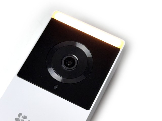

主鏡頭方面,EZVIZ EP3x 配備 2.3mm 焦距、f/2.2 特大光圈鏡頭,結合 1/2.8 吋 Progressive CMOS 300 萬像素超高感光元件,即使在微弱燈光下亦能提供明亮的影像。它支援 2K (2048 x 1296) 解析度,更重要的是採用 H.265 影像壓縮格式,相較 H.264 能縮減 50% 儲存空間,提供每秒 15fps 的流暢畫質。此外,擁有 162° 超廣角拍攝能力,能夠完整紀錄門外整個人像。
EZVIZ EP3x 機體頂端設有小型聚光燈環,夜間可在 1 米近距離提供全彩夜視影像,另內建 850nm IR LED,可提供 6 呎紅外線夜視功能,保證夜間拍攝清晰。

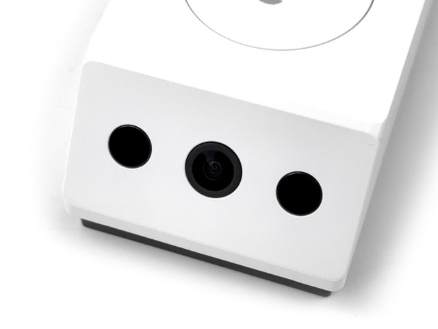

下方設有 1080p 副鏡頭,專為門外地面上的包裹而設,當快遞送來包裹而您不在家時,EZVIZ EP3x 可以偵測包裹盒子,如果有人在您不知情的情況下拿走它,就會向您發出通知。
副鏡頭兩側是 PIR 動作感應器,採用被動紅外線技術檢測人體熱量變化,從而提高靈敏度及準確性。當有人進入感應範圍時,感應器能精確檢測人體熱量並觸發相應動作。雙 PIR 感應設計有效減少因風或動物等因素引起的錯誤觸發。

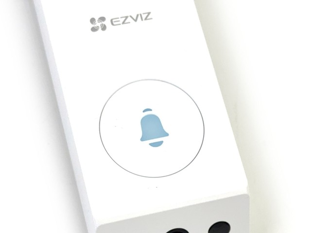

EZVIZ EP3x 設有巨型門鈴按鈕,當偵測到有人員進入範圍後,門鐘會亮起藍色 LED 燈,協助訪客找到門鈴位置。當訪客按下門鈴後,除了內建門鈴會響起,用戶的手機 App 亦會即時收到通知。如果用家不在家,還可以透過視像功能進行雙向通話。最有趣的是,EP3x 更支援變聲器功能,大大提升用家的隱私保護能力。

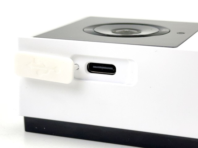

內建 5,200mAh 高容量鋰電池,透過 USB-C 介面充電後,視乎人流及拍攝片段的數量,可提供約 3 至 6 個月的使用時間。儲存方面,用家可以選擇訂閱 EZVIZ Cloud Play 服務,將影片直接上傳至雲端,同時亦支援 microSD 卡錄影功能,最大支援 512GB 容量。

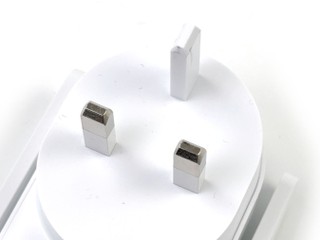

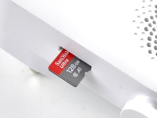

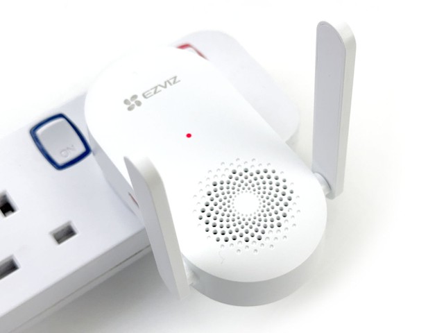

門鈴插座並不僅僅是一個普通的蜂鳴器,它實際上是 2.4GHz Wi-Fi 網絡橋接器,負責連接 EZVIZ EP3x 門鐘本體,同時還配備 SD-Card 插槽以提供本地錄影功能。即使門外的門鐘被人拿走,SD-Card 內的影片仍然會安全存儲在門鈴插座中。
門鈴聲音方面,EZVIZ EP3x 提供音量調節功能及 20 種不同的鈴聲選擇,滿足不同用家的需求。

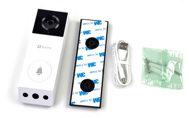

在安裝方面,EZVIZ EP3x 智能影像門鐘可以選擇使用 3M 背膠,同時亦可以使用鑽牆固定,靈活應對不同安裝環境。

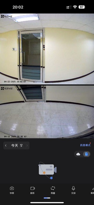

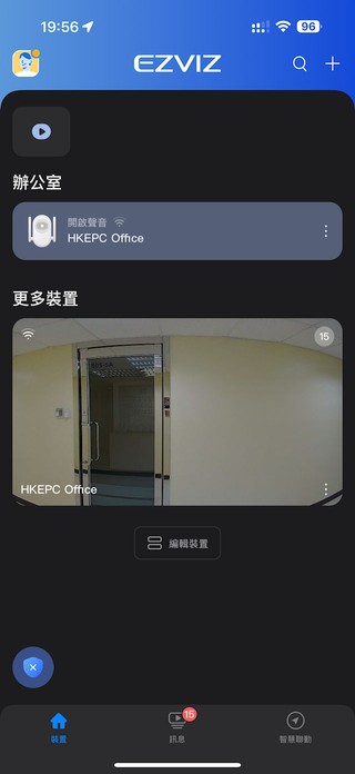

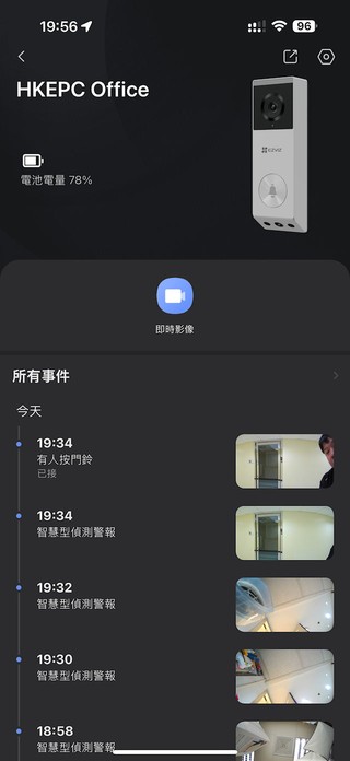

完成安裝後,用家可以在 EZVIZ 手機應用程式中看到「EZVIZ EP3x」門鐘及門鈴插座裝置,點進「EZVIZ EP3x」裝置可查看今天所有事件的錄影片段、也可以觀看門外的即時影像、操作方法簡單直觀。
EP3xEP3x

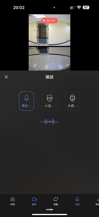

即時影像畫面會同時顯示 2K 主鏡頭與 1080p 副鏡頭,介面提供多個主要功能按鈕,包括快照、錄影、視圖、交談、設定解析度等功能,操作方法簡單直觀。在交談功能介面,提供了雙向語音通話,讓用家可直接與門外的訪客或快遞人員對話,快速應對門外的突發情況,而且還可以使用變聲器,包括了小丑及大叔聲音。

EZVIZ EP3x 提供162°超廣角 2K 主鏡頭,影片解析度為 2048 x 1296,能完整紀錄門外的全身影像。即使門外走道只有 1.5 米寬,鏡頭仍能提供良好的視角覆蓋,確保清晰掌握門外的所有活動。

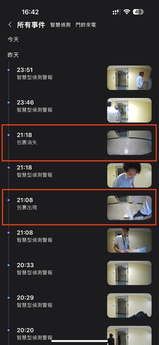

下方設有 1080p 副鏡頭是專為門外地面上的包裹而設,影片解析度為 1920 x 1080,能完整紀錄門口地面的影像,HKEPC 實測放置了 1 個 Fedex 包裹。
實測包裹檢測功能
EP3xEP3x

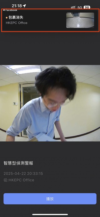

在上面的影片中,我們在 21:08 在門外放置了一個 Fedex 包裹,系統會檢測到包裹在地面,手機 App 會發出「包裹存在」的通知,21:18 另一位同事經過門口,看到地上有包袱並拿回公司內時,手機 App 會通知用家「包裹消失」,點撃通知就能可包裹是誰拿走。
