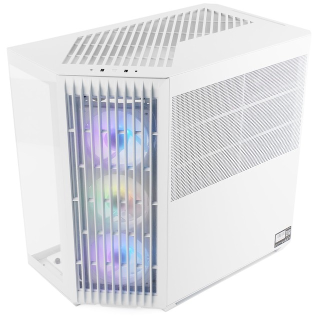

Hornington 代理又引入新品牌了,這次是機箱品牌 APNX,HKEPC 編輯部收到送測的 V1 Mid-Tower 機箱,以雙艙海景機箱為基礎,加入了 45° 進風面板設計以改良機箱內部風道,支援 ATX 主機板、3 組 360mm 水冷排、395mm 長顯示卡,另外提供兩種主機板安裝模式,可兼容最厚 82mm 的頂置水冷排,備有黑白兩色,定價 HK$799。

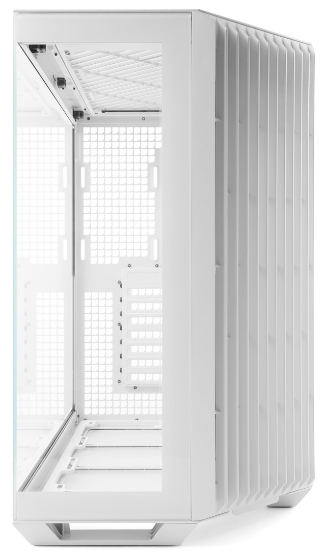

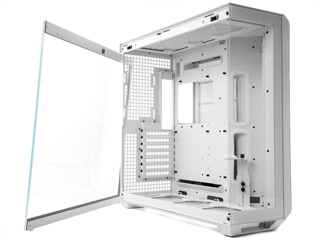

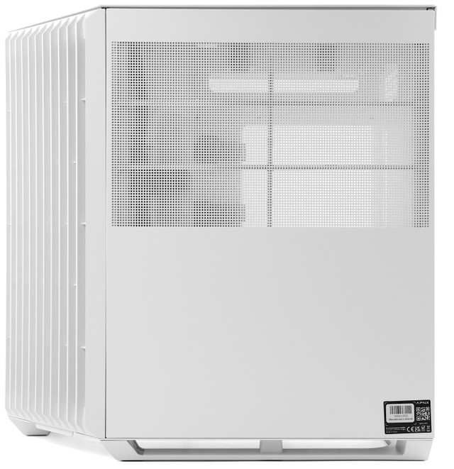

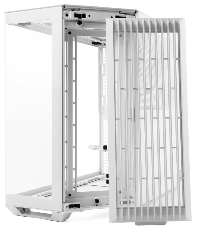

APNX V1 並沒有採用傳統的四方外形,而是在前端右側「切掉」一角,再將多出來的斜面加入透氣柵欄,以改善主流海景機箱無法從前方抽入鮮風的設計,另外亦具備近期流行的無立柱海景設計,前方玻璃面板和左側玻璃面板無縫連接,使外觀更具觀賞性,亦加入懸浮式腳座,整體外觀相當具未來感。

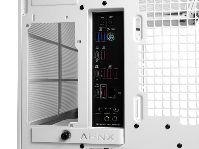

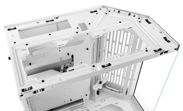

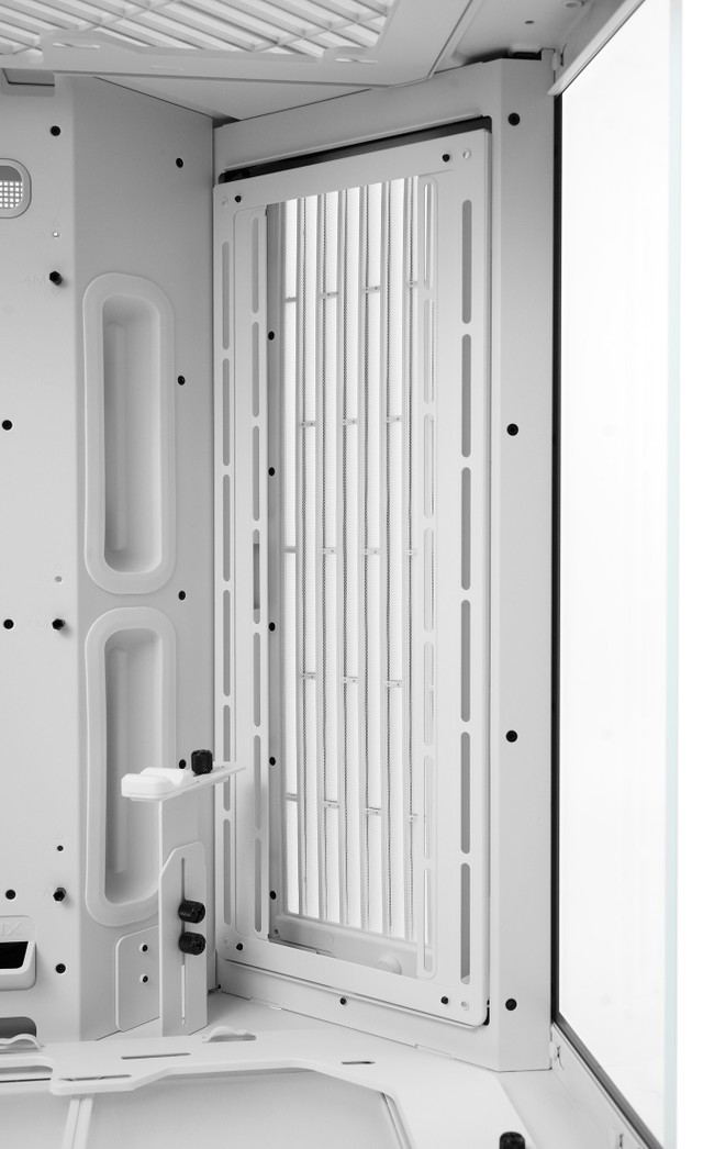

右側的金屬面板於上半部分加入了大面積開孔,內建具塑膠框架的隔塵網,具備卡榫設計支援免工具拆裝。

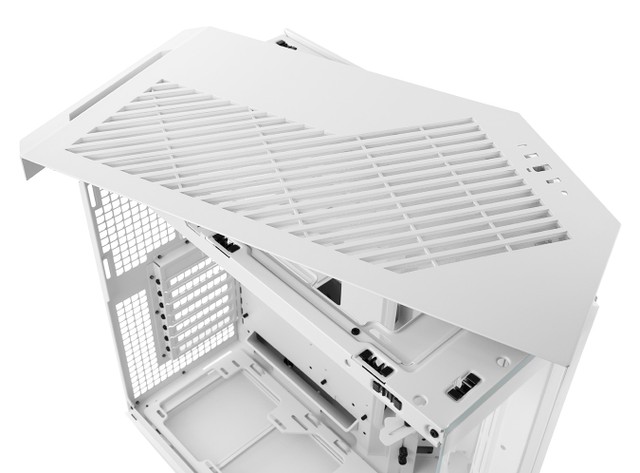

機箱頂面板採用透氣設計,同時內建隔塵網。
前面板同樣採用免工具設計方便用家拆裝,同時設有具塑膠框架的磁吸隔塵網方便用家清潔。
底部同樣採用透氣設計,同時設有具塑膠框架的隔塵網方便用家清潔。

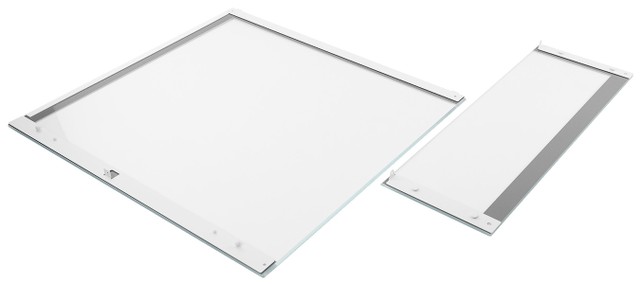

前端及左側玻璃側板採用鋼化玻璃,上、下方加入金屬強化邊框取代在玻璃上開孔,令施力點藉由金屬邊框吸收與承壓,減低邊角碎裂風險,左側玻璃採用榫卯結構腳點快拆設計、防掉落卡扣設計,頂端亦加入一顆螺絲令其更穩固;前端玻璃則由兩顆螺絲 + 卡扣固定。

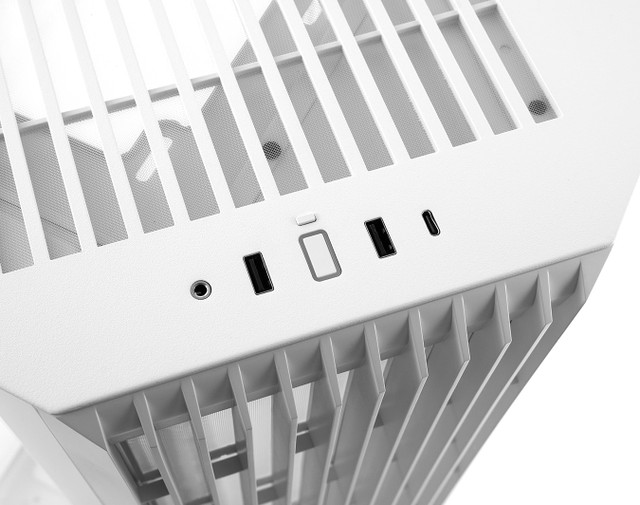

APNX V1 機箱 I/O Panel 設於頂端右方,提供 Power 開關按鈕、LED 燈效控制按鈕、2 組 USB 3.0 Type-A 5Gbps 連接埠、1 組 USB 3.2 Gen 2x2 Type-C 20Gbps 連接埠及 3.5mm 耳機及麥克風音訊接口。

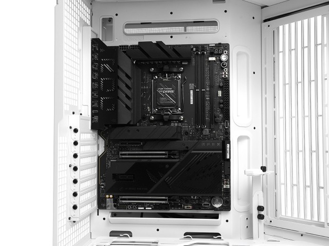

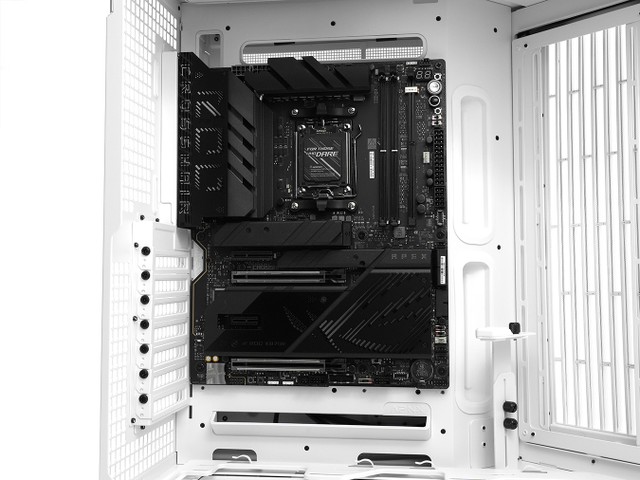

APNX V1 採用 SPCC 冷軋鋼板及 ABS 塑膠材料,尺寸為 290mm x 485.5mm x 500mm,可支援 Mini-ITX、Micro-ATX 及 ATX 主機板,支援最高 170mm 的 CPU 散熱器。
▲ 82mm 模式
▲ 62mm 模式

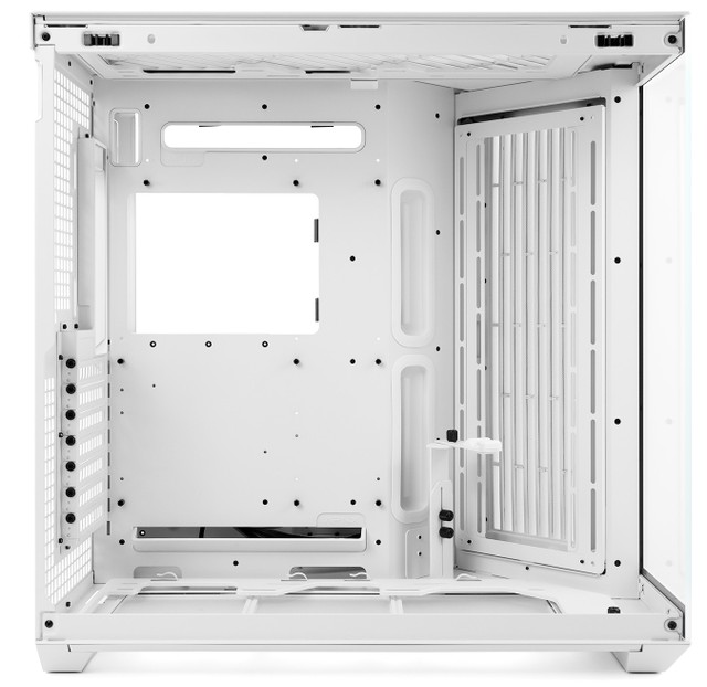

APNX V1 提供兩種主機板安裝高度,預設兼容 82mm 厚的頂置水冷排,用家可透過更改主機板銅柱及後端裝飾條的位置,將主機板安裝於高一槽的高度;此模式下水冷排厚度限制減至 62mm,不過下方能騰出更多空間予顯示卡,方便顯示卡抽入更多鮮風改善散熱。

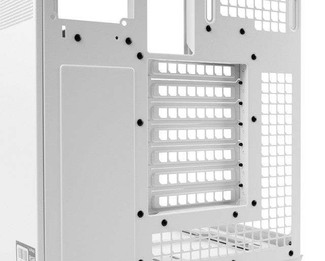

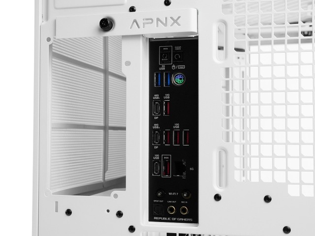

APNX V1 具備 7 個 PCIe 擴充槽,PCIe 擋片採用可重複使用的設計,PCIe 擋片之間沒有橫樑,沒有內建支援垂直安裝;顯示卡方面,APNX V1 支援最長 395mm 顯示卡。

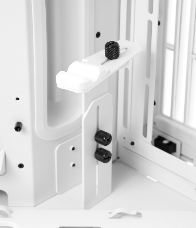

APNX V1 具備一組顯示卡固定架,用家安裝後可調整固定架的上下位置和左右角度,方便承托不同尺寸的顯示卡,減少顯示卡 PCB 下彎變形的機會。

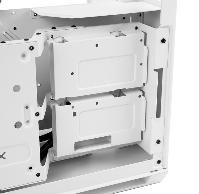

支援最多 6 個 2.5 吋 / 2 個 3.5 吋儲存裝置

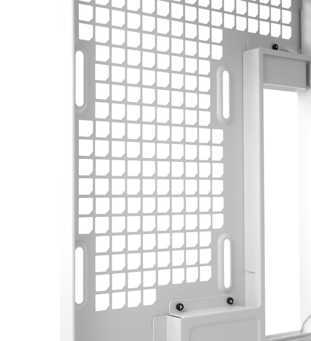

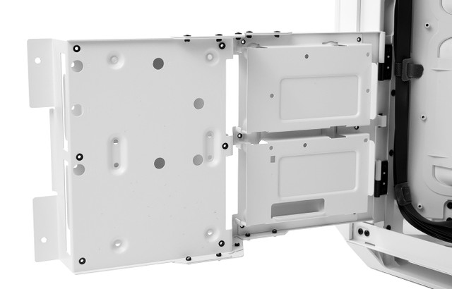

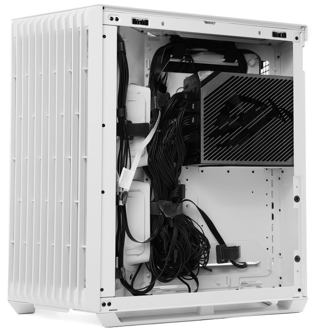

APNX V1 採用雙艙式內部設計,電源供應器安裝於主機板背面,支援最長 220mm 的 ATX 電源,另外理線槽深度為 90mm,亦加入了一個揭門式磁吸遮擋支架,並提供魔術貼束帶方便走線。
APNX V1 機箱支援最多 6 個 2.5 吋 SSD 或 2 個 3.5 吋 HDD,機箱背面的揭門式磁吸遮擋支架正面可安裝 2 個 2.5 吋儲存裝置,同時具備 1 個 2.5 / 3.5 吋儲存裝置安裝槽。
遮擋支架內部亦可安裝 2 個 2.5 吋儲存裝置,同時具備 1 個 2.5 / 3.5 吋儲存裝置安裝槽。

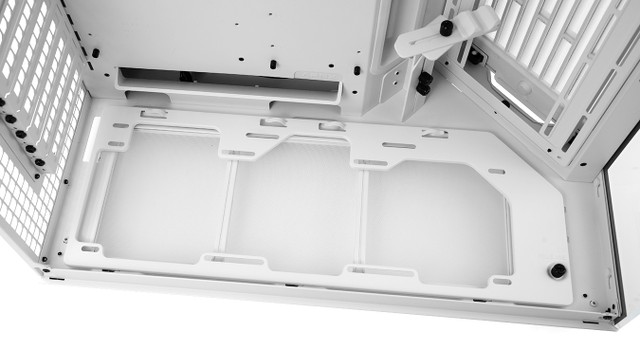

機箱底部配備可拆式風扇安裝支架,更方便安裝風扇或水冷排,支援 3 顆 120mm 或 2 顆 140mm 風扇,最大支援 280 / 360mm 水冷排,可以為顯示卡提供更直接的散熱。
頂端同樣配備可拆式風扇安裝支架,支援 3 顆 120mm 或 2 顆 140mm 風扇,最大支援 280 / 360mm 水冷排。

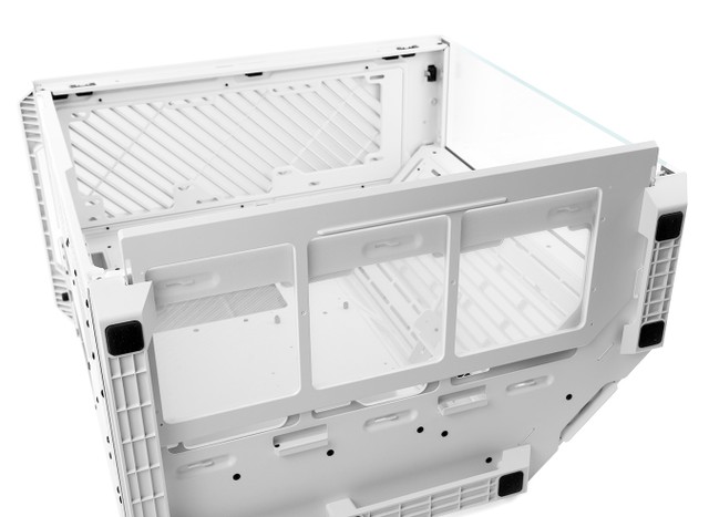

側端同樣配備可拆式風扇安裝支架最多可安裝 3 顆 120mm 或 2 顆 140 / 160mm 風扇,最大支援 280 / 360mm 水冷排。

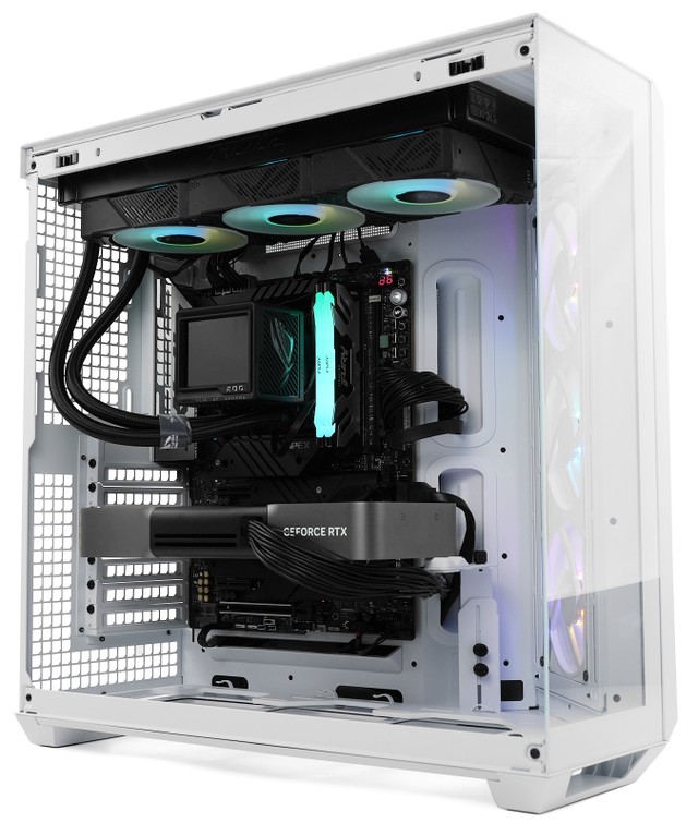

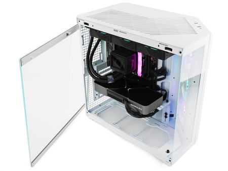

組裝成品:
APNX V1 採用了雙艙式設計,理線層深度達 90mm,亦提供了數量相當充足的魔術貼束帶,令整理線材變得相當輕鬆;不過機箱預設沒有附連任何風扇,建議用家至少在側端加裝風扇以增加機箱進風量。
