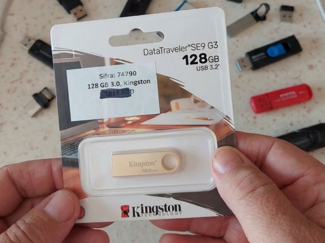

【實測 📊】網絡上有一個傳言,USB 隨身碟如果長期斷電資料可能會流失,因此師父教落一年半載要「插一插」,是科學還是玄學?一名進階玩家 ZA3K 為找出答案,在 2020 年購買了 10 支 Kingston DataTraveler SE9 USB 隨身碟,寫滿資料後等了六年,結果發現 …
據 ZA3K 表示,2020 年新冠疫情肆虐期間實在太無聊,因此他想做個「流言終結者」實測,驗證「USB 隨身碟如果長期斷電資料可能會流失」是不是真的?於是他買了 10 支 Kingston DataTraveler SE9 USB 隨身碟進行長時間實測,測試方式如下︰
