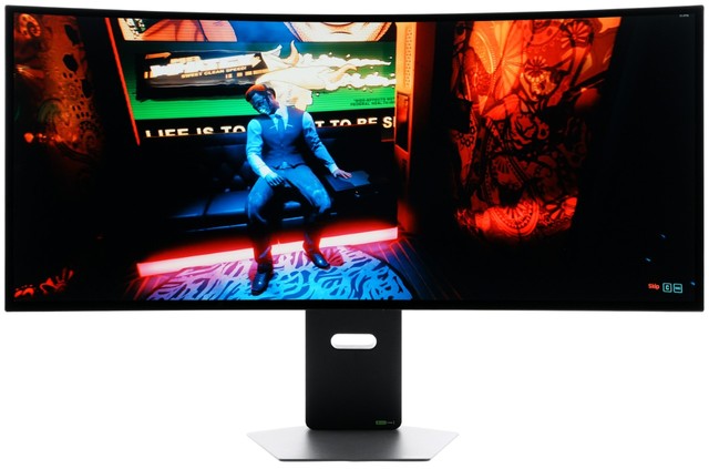

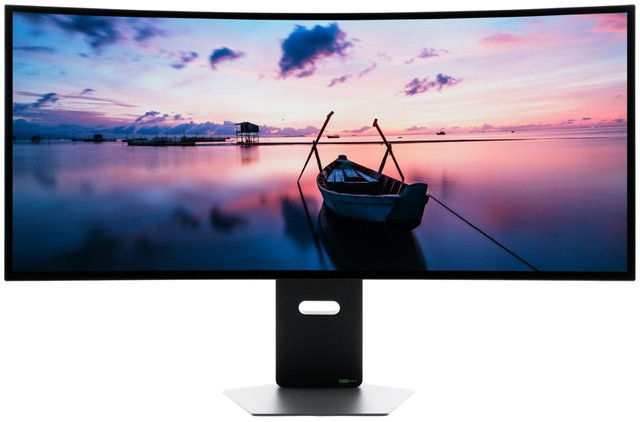

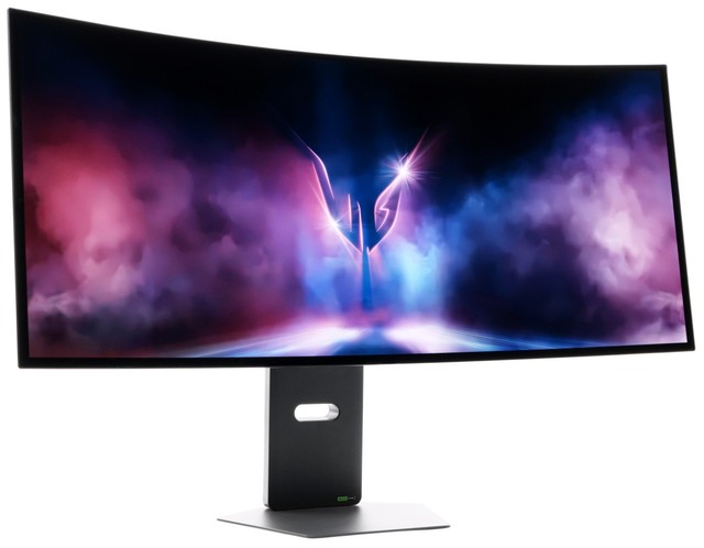

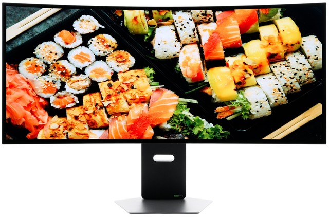

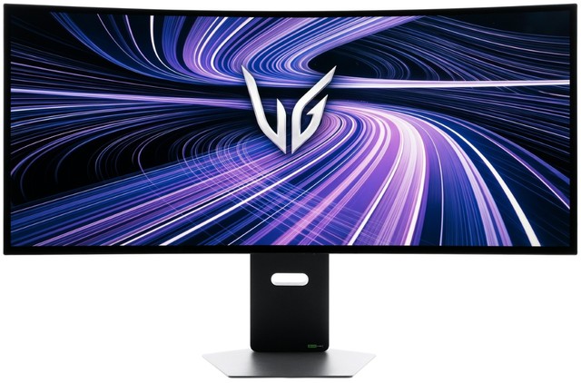

▲ 正面採用四邊無邊框設計
LG 39GX950B-B 39 吋曲面電競顯示器
▲ 採用深灰色磨砂塑膠外殼

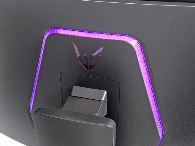

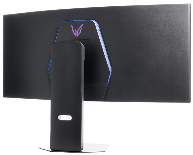

▲ 機背設有一道透明 RGB 燈條
LG 39GX950B-B 大致沿用了 UltraGear 系列近年的外觀設計語言,正面繼續採用四邊視覺無邊框設計,同時全機外殼以深灰色磨砂塑膠材質打造,呈現出低調的科技質感,且不易沾染指紋。機背中央加入了一條透明六角五邊形 RGB 燈條,支援四種固定顏色及色彩循環燈效,搭配上方的反光鏡面 UltraGear 標誌,電競氛圍感十足。此外,寬扁的支架上垂直印有標誌性的點陣品牌字樣,下方的理線孔能有效整理線材,配合平面化設計的 L 型五邊形底座,除了提供穩固的支撐力,亦較 V型/Y型立體底座更能釋放寶貴的桌面空間。

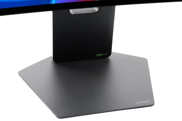

▲ 搭載節省空間的平面化底座

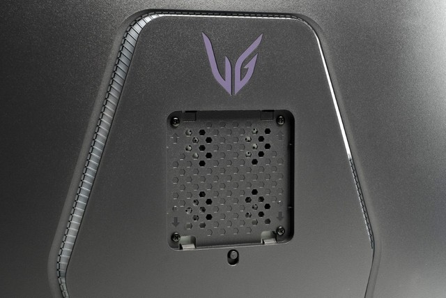

▲ 支援 100 x 100mm VESA Mount 扣具
至於它的人體工學支架亦提供了相當高的自由度,除了基本的 -5° ~ 23° 傾斜與正負 30° 的擺動外,還提供 110mm 的高度升降,而且對於需要搭載螢幕支臂或掛牆支架的用家來說,它亦預留了標準的 100 x 100mm VESA 孔位可供使用。

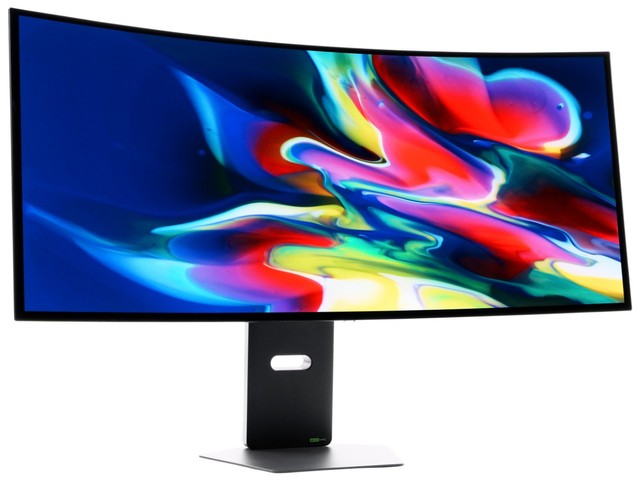

▲ 搭載了最新第 4 代 RGB Tandem OLED 面板

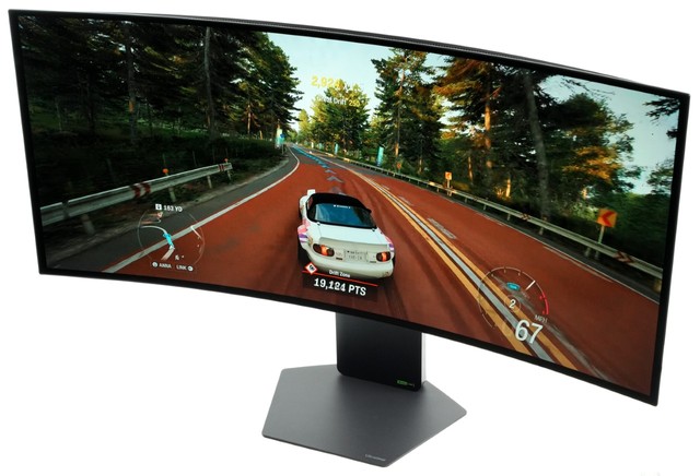

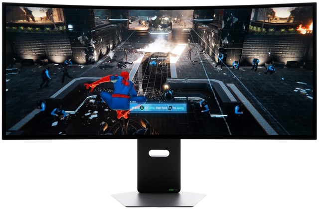

與此同時,顯示器擁有 1500R 曲面弧度,配合 21:9 的寬闊畫面比例,不但能在遊戲中獲得更廣闊的視野範圍,亦帶來更具包覆感的沉浸式遊戲及觀影體驗,用來遊玩近期大熱的實車遊戲《 Forza Horizon 6 》就更「有 Feel」。

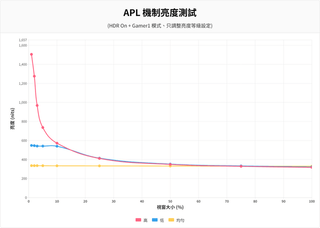

亮度方面,新一代 RGB Tandem OLED 面板的整體亮度表現較 QD-OLED 陣營競品有明顯優勢,LG 39GX950B-B 的全屏亮度和峰值亮度分別達到 335nits 和 1500nits,令高亮度不再是 Mini-LED 背光面板的專利。然而由於 OLED 面板存在 ABL 自動亮度限制的機制,當畫面需要發光的區域越大,顯示器能夠達到的亮度就越低,所以在替 OLED 顯示器進行亮度測試時,除了全屏亮度外,還需要額外量度不同 APL 水平下的亮度輸出,至於想了解更多關於 ABL 機制以及 APL 計算方式的讀者則可以參考這篇科普文

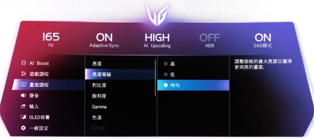

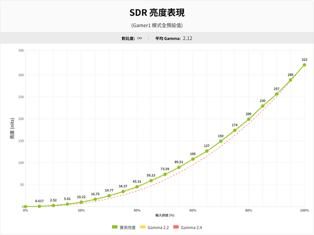

LG 39GX950B-B 在 OSD 選單內就提供了「高」、「低」及「均勻」三個獨立的亮度等級選項供選擇,支援在大部分圖像模式、SDR 或 HDR 輸入下自由切換,當中在 SDR 輸入下的大部分模式預設採用「均勻」,而在 HDR 輸入則視乎模式預設採用「高」或「低」。
經實測,顯示器在「均勻」亮度等級下正如其名,亮度會穩定地維持在 330 至 335 nits 之間,白場亮度不會因畫面內容的變動而出現大幅度跳動,在日常文書或網頁使用時會更加自然舒適。此外,其實測亮度表現完全符合 335 nits 的規格標示,亦遠較上代的 275 nits 更能滿足不同環境照度下的使用需求。

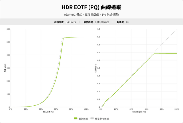

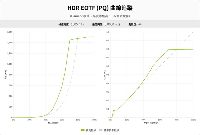

至於在 HDR 輸入下則會視乎模式預設採用「高」或「低」的亮度等級選項,實測在「低」等級會將最大亮度限制在 540nits 左右,並在 10% APL 以內維持,在 HDR 還原能力及亮度跳動之間取得平衡。而在「高」等級則會完全放寬亮度限制,當中在 1% 測試視窗錄得高達 1505nits,符合官方所宣傳的 1500nits 最大亮度,不過如此高的亮度只能在細小的測試視窗內維持,之後隨 APL 增加會逐漸回落至與「低」等級相若的亮度表現。
▲ 全新 OLED 面板能帶來出眾的 HDR 觀感
憑藉全新升級的 OLED 面板,LG 39GX950B-B 在 HDR 表現方面明顯較舊代產品有所增強,當中峰值亮度的提升在呈現高亮度、高對比的場景時尤其明顯,配合進一步提升至 99.5% DCI-P3 的超廣闊色域、像素級控光能力和優秀的抗反光效果,更通過了嚴謹的 VESA DisplayHDR True Black 500 認證,完美展現 OLED 面板在 HDR 還原能力方面的絕對優勢。

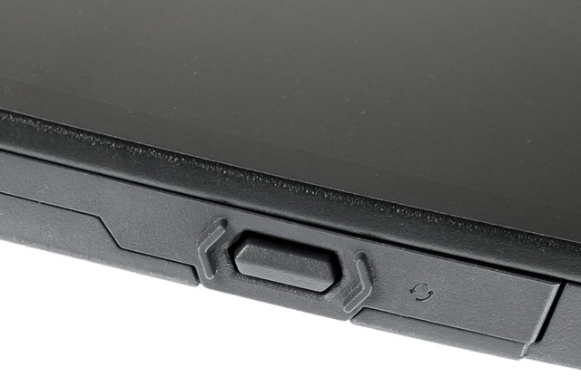

▲ 機底中央設有「Dual Mode」切換按鈕

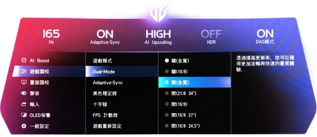

LG 39GX950B-B 其中一大賣點就是具備經 VESA 認證的 Dual Mode 雙模式切換功能。顯示器本身具備高達 143 PPI 的像素密度,在日常辦公或影片剪輯等生產力應用上能提供極致細膩的文字與畫面表現;而在遊戲娛樂時,用家亦可自由在原生 5K2K 165Hz 和 WFHD 330Hz 模式之間作出切換,以最佳更新率匹配不同的遊戲類型。在遊玩著重畫面細緻度的 RPG 或冒險等 3A 遊戲大作時,可利用 5K2K 解析度呈現高精細度的影像細節;而在遊玩 FPS 或賽車等快節奏的競技類遊戲時,則可無縫切換至 330Hz 高刷新率模式,以獲得更佳的動態清晰度與畫面流暢感。

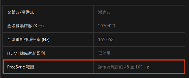

而且在兩種解析度模式下,顯示器皆支援可變刷新率(VRR)與 LFC(Low Framerate Compensation)低刷新率補償技術,同時亦通過了 NVIDIA G-Sync Compatible、AMD FreeSync Premium 及 VESA AdaptiveSync 三大主流 VRR 技術認證,不論是連接 PC 還是家用遊戲主機,皆能提供流暢不撕裂的遊戲畫面。不過比較可惜的是,顯示器並未針對 OLED 面板在 FPS 大幅波動時常見的 VRR 閃爍現象,提供相對應的防閃爍最佳化功能。

VRR 範圍 (DisplayPort)
48-165Hz (5K2K) / 48-330Hz (WFHD)
VRR 範圍 (HDMI)
VRR 範圍 (USB-C)
VESA Adaptive Sync通過 AdaptiveSync 認證
AMD FreeSync通過 FreeSync Premium Pro 認證
NVIDIA G-Sync通過 G-Sync Compatible 認證
G-Sync 硬件模組沒有
VRR Over HDMI支援
LFC 低刷新率補償支援

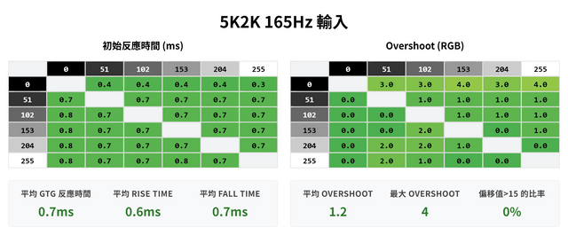

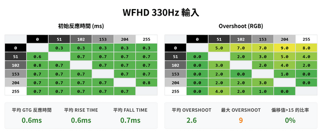

對於遊戲玩家來說,除了高刷新率及防撕裂畫面同步技術外,顯示器的反應時間尤其重要,反應時間越短在高速的動態畫面上出現的殘影就越輕微。由於 OLED 面板本質上是透過控制每顆子像素的電壓水平去控制其亮度,毋需像傳統 LCD 面板般等候液晶進行偏轉,LG 39GX950B-B 就宣稱具備低至 0.03ms 的 GtG 反應時間速度規格,提供接近即時轉換的超低殘影表現。

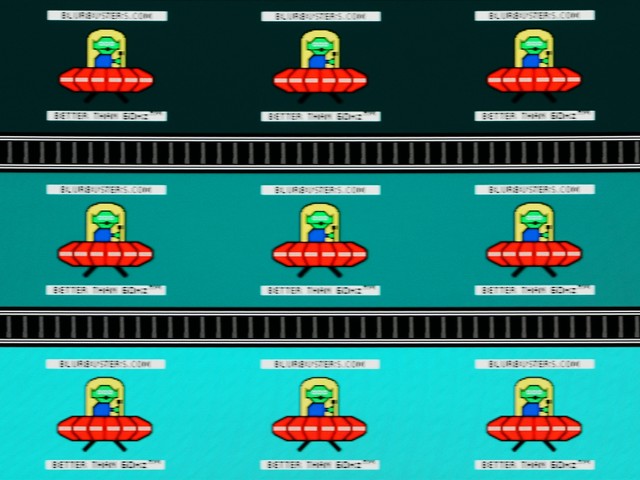

筆者亦實際透過光敏感測器分別測量顯示器 在 5K2K 165Hz 及 WFHD 330Hz 模式下的 GtG 反應時間及 Overshoot 偏移程度。從上方的數據圖表可以看到兩個模式的反應時間差距不大,平均初始反應時間低至 0.6ms,輕鬆滿足 165Hz 所需的 6.06ms、甚至 330Hz 所需的 3.03ms 的更新週期,同時 Overshoot 程度輕微,平均完整過渡時間為 1.17ms,反應時間表現極之優秀。
實際觀看效果演示

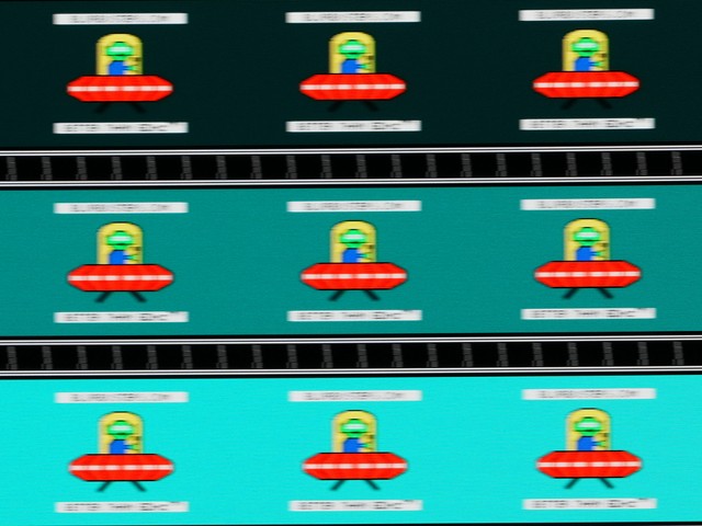

▲ 5K2K 165Hz 模式下的實拍效果
▲ WFHD 330Hz 模式下的實拍效果
為了將抽象的數據具象化,我們透過著名的 Blur Busters UFO Ghosting Test 對兩個解析度模式進行實拍驗證,從上圖可以看到顯示器在 5K2K 165Hz 模式下的動態清晰度經已十分優秀,UFO 圖案的後方幾乎沒有任何殘影。而在切換至 WFHD 330Hz 模式後,流暢度和清晰度都有進一步的提升,就連 UFO 圖案上下的文字都變得可閱,非常適合在 FPS 遊戲上使用。

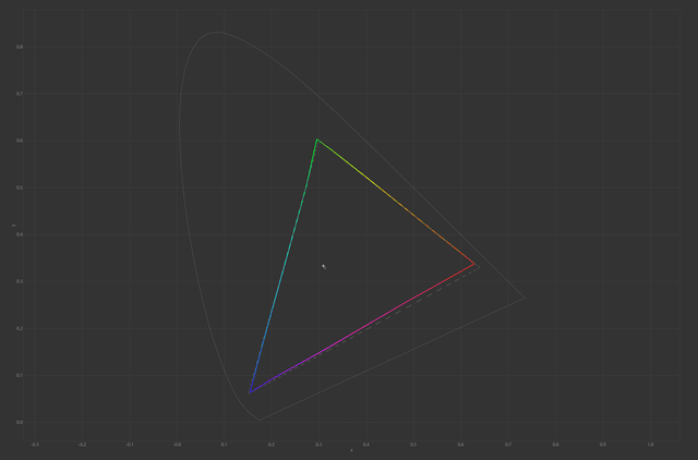

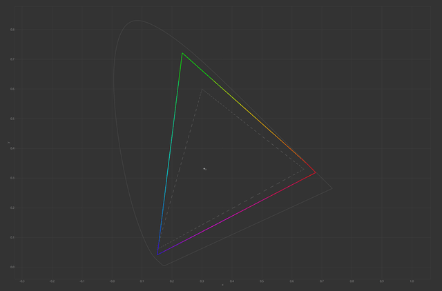

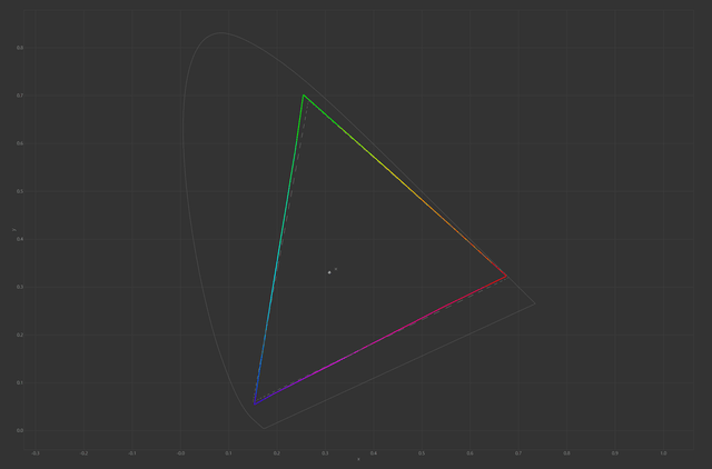

色域方面,顯示器憑藉新一代 RGB Tandem OLED 面板,將色域覆蓋率進一步提升至 99.5% DCI-P3,同時廠方提供了多個遊戲模式供用家選擇,當中還設有 sRGB 和 DCI-P3 兩個標準色域模式,筆者透過 Calibrite Colorchecker Display Plus HL 校色器對各個模式進行色域檢測,所有測試皆以模式的預設值及在 SDR 輸入下進行。
▲ 顯示器的最大色域覆蓋範圍
(灰色虛線為 sRGB 標準色域)
測試數據顯示,顯示器在預設的「Gamer1」模式下展現出極廣的色域表現,其色域容積分別達到 165.9% sRGB、114.3% Adobe RGB 及 117.5% DCI-P3;同時,DCI-P3 色域覆蓋率亦高達 99.6%,完全符合官方標示的規格。對於追求極致視覺衝擊、非嚴格追求色彩準確度的遊戲應用而言,此模式能提供極其豐富豔麗的色彩,完美突顯第 4 代 RGB Tandem OLED 面板在色彩還原能力方面的強大之處。
▲ sRGB 模式下的色域覆蓋範圍
(灰色虛線為 sRGB 標準色域)
▲ DCI-P3 模式下的色域覆蓋範圍
(灰色虛線為 DCI-P3 標準色域)
至於在切換至 sRGB 和 DCI-P3 兩個標準色彩空間模式後,色域限縮方面的處理同樣表現成熟。系統能準確地將色彩輸出範圍鎖定在各自的標準界線之內,這有效修正廣色域面板在觀看非廣色域內容時,經常出現的膚色泛紅、草地過綠等色彩過度飽和及失真現象,為有基本色準要求的用家提供更具參考價值的畫面輸出。

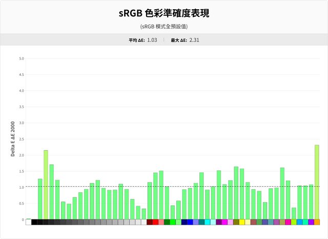

▲ sRGB 標準色準測試
色準方面,雖然 LG 39GX950B-B 並未宣傳其色彩精準度,但筆者仍有對其 sRGB 模式進行測試,結果平均 Delta E 只有 1.03,同時最大 Delta E 亦只有 2.31,對於一款主打遊戲性能的電競顯示器來說,這樣的表現十分優秀,應付日常修圖或專業設計需求可說是游刃有餘。

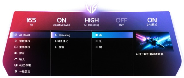

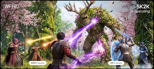

LG 39GX950B-B 的另一大創新亮點,在於它是全球首款導入「5K2K AI Upscaling」技術的電競顯示器。透過顯示器內建的專屬處理器,系統能在硬體底層將任何輸入來源的畫面智能提升至 5K2K 解像度,獲得更清晰的影像細節與高畫質表現,提供了「高」和「低」兩個升頻強度等級可供選擇。筆者嘗試在同一畫面下反覆開關 AI Upscaling 功能,能看到畫面上一些小細節的邊緣變得較為清晰,但與傳統單純調高銳利度的手法不同的是,技術並沒有對整個畫面進行銳利化,所以線條的呈現會較為自然,在正常的觀看距離下並沒有出現鋸齒和粗糙感增加的感覺。
5K2K AI Upscaling 技術官方示意圖
▲ AI Upscaling 技術官方示意圖

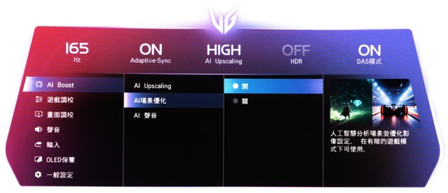

此外,LG 39GX950B-B 還為顯示器加入了 AI 場景優化功能,透過內建的影像處理器實時分析及識別畫面內容,並自動調節各項影像設定以符合該內容類型的需要。支援偵測辨公、動畫、遊戲及體育內容,完美解決過往用家需要手動切換不同顯示模式的痛點。經實測,其識別準確度相當高,在大部分情況下都能正確偵測當前的內容。

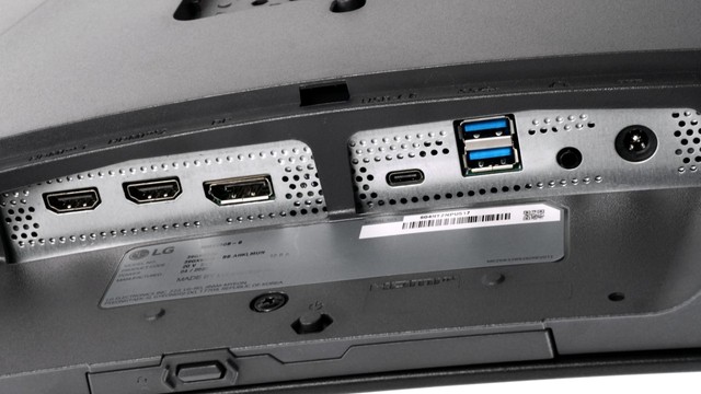

滿血 DP2.1a 80Gbps 輸入、PD 90W USB-C 一線連接
▲ 機背顯示接口一覽

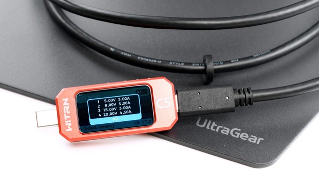

▲ USB-C 接口支援最高 PD 90W 電源輸出
連接性方面,LG 39GX950B-B 提供了兩組 HDMI 2.1、一組 DisplayPort 2.1a 及一組 USB-C 顯示輸入接口,全部接口皆支援最高 5120 x 2160 解析度、165Hz 刷新率及 10-bit RGB 4:4:4 色彩格式的原生輸入,亦。而且 USB-C 接口除了支援顯示輸入外,還具備最高 PD 20V⎓4.5A 90W 快速充電輸出,能讓用家一線連接手提電腦。

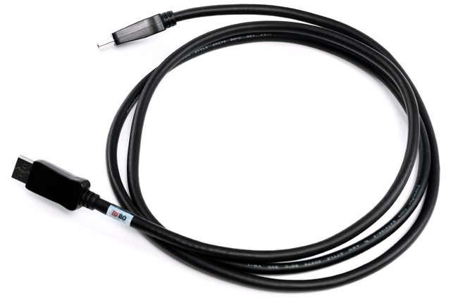

▲ 產品附連了一條 1.8米 DP80 認證線材
其中 DisplayPort 2.1a 接口更是頂規的 UHBR20 規格,具備高達 80Gbps 的超高傳輸頻寬,讓顯示器無需透過傳統的 DSC 畫面壓縮技術,即可直接進行最高規格的畫面輸出。相較於常見的 DSC 壓縮方案,這種純淨、無壓縮的訊號傳輸不僅速度更快,也能從根本上避免因演算法引發的系統相容性或不穩定問題。為追求極致流暢與穩定遊戲體驗的玩家,提供了穩固的連線基礎,隨機更附送了一條 1.8 米的 DP80 認證線材。

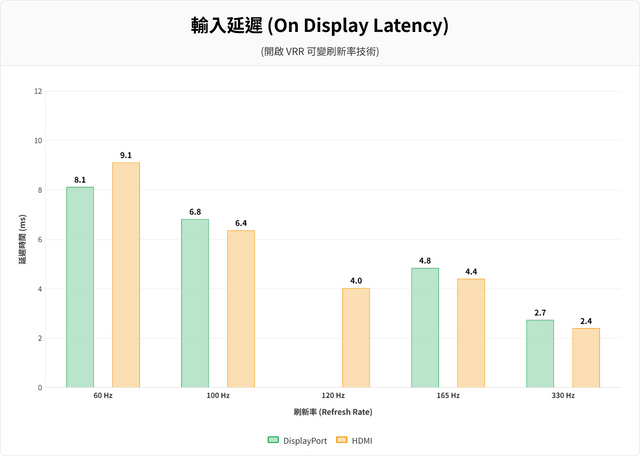

對於遊戲玩家而言,顯示器的輸入延遲表現與操作時的手感息息相關,筆者透過 NVIDIA LDAT v2 工具實測,LG 39GX950B-B 的平均輸入延遲低至 2.4ms,能確保動態畫面即時性與操作準確度。

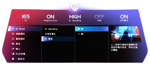

▲ 提供 AI 聲音優化功能
音效輸出方面,顯示器在機底兩側搭載了一對 7W 立體聲喇叭提供音效外放功能,聲音輸出宏亮清晰,而且提供了 AI 聲音場景優化功能自動根據不同的使用場景調整等化器設計,加上設有 Bass Boost 功能進一步增強其低音表現,整體的外放表現不俗。
