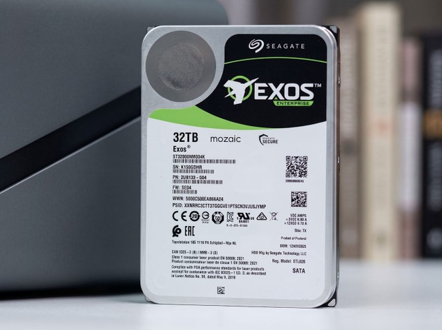

進入 AI 新時代,無論是 AI 模型訓練、大數據分析還是雲端備份,資料量都是幾何級數在成長。要在有限的 Rack Space 空間實現最大的儲存效益,提升 HDD 單碟容量就變得相當重要。
過去,想要擴充容量只能不斷購買新的伺服器、擴充櫃( JBOD ),但這意味著維護成本( TCO )集體飆升。既然空間不能變大,那唯一的解法,就是在同一個 3.5 吋的硬碟空間裡,塞進比以往多出數倍的容量。
技術解密: Mozaic  突破物理極限,單碟突破 3TB+ 容量
Seagate EXOS 系列 HDD 長期以來一直定位於企業與數據中心應用,這款 32TB 型號延續了該系列的特點,不僅單一 HDD 的容量進一步提高了,同時亦大大提升了產品的耐久性。
該系統採用了 Mozaic 技術平台,單碟片密度提升至 3TB+ ,可以在不增加資料中心佔地面積的情況下最大限度地提高容量,同時它的每 TB 能源效率相較提高了 3 倍,從這背後並不是單純疊加碟片,而是物理材料學的巨大躍進:
1. 採用超晶格鉑合金介質( Superlattice Platinum-Alloy Media ),以高矯頑力材料確保數據點更小、更緊密且互不干擾。
2. 採用先進 HAMR (熱輔助磁記錄)寫入技術並配合等離子寫入器,在寫入瞬間精確加熱介質,從根本解決「超順磁效應」所引致的數據遺失問題。
3. 搭載 Seagate 第 7 代自旋電子讀取器,屬目前全球最小且最靈敏的磁場讀取感測器,確保能準確讀取極微小磁道上的數據。
高達 32TB 容量、平均故障間隔時間達 250 萬小時
Seagate EXOS 32TB HDD 與一般桌面級硬碟的差別,就是它擁有 250 萬小時平均故障間隔時間 (MTBF) ,並且 550TB/ 年 的工作負載( Workload Rating ),這是一般 NAS HDD 約 180TB/ 年 至 300TB/ 年,專為企業級應用場景而設計,專為多硬碟環境設計的旋轉振動( RV )感測器,確保在幾百顆硬碟同時震動的嚴苛機櫃中仍能穩定運作。擁有 7,200rpm 轉速及 512MB 磁碟緩存,其持續資料傳輸速度可達約 285 MB/s ,對於大數據儲存和歸檔而言意義重大,
EXOS

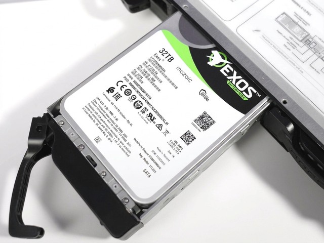

針對不同的企業基礎架構, Seagate EXOS 32TB HDD 担供了 SATA 與 SAS 介面選項,這種靈活性對於那些希望在不徹底改變現有資料中心基礎設施的情況下提升容量的使用者尤其重要,更重要是它具備 SED 、 ISE 和 FIPS 等安全技術,這種區別至關重要,因為在企業儲存中,資料完整性、刪除策略和硬體級保護與容量同等重要。
此外, Seagate EXOS 32TB HDD 更提供了 512e/4Kn 企業級格式支援,透過官方提供的 SeaChest 工具,可以自行在 512E 和 4KN 格式之間切換,這讓企業在未來升級新系統時,不需要重新購買硬碟,只要切換格式就能直接轉換為純 4KN 模式運作。
