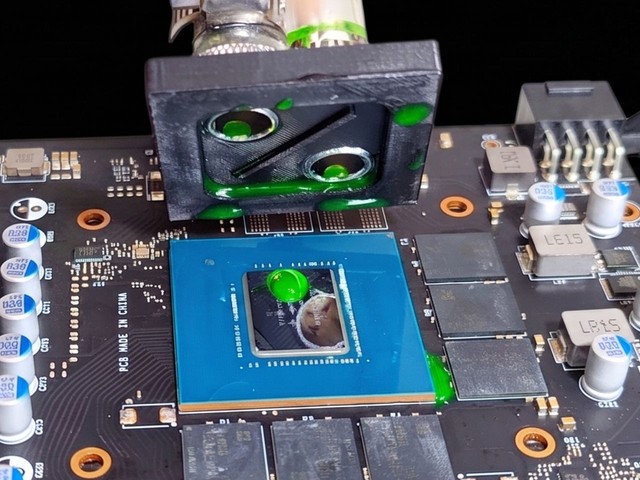

【真水冷 😂】在進階玩家的世界,「開蓋(Delid)」直觸晶片冷卻已不新鮮,但有沒有想過將水冷的銅底也不要,水冷液直觸晶片冷卻呢?近日,YouTuber 頻道《TrashBench》進行了一項大膽的改裝實驗,透過 3D 列印自製水冷頭,讓冷卻液直接沖刷裸露的 GPU 晶片。實驗結果顯示,這套直噴水冷系統成功將 GPU 的滿載(Full Load)溫度驟降至只有 28°C,散熱表現極為驚人。
影片中,《TrashBench》提出疑問:「在追求極致散熱的過程中,為什麼我們還需要金屬介質?為什麼不能直接把水泵入裸露的矽晶片上?」為了驗證這個構想,他利用專業 3D 列印機製作出特殊結構的水冷頭,旨在將冷卻液精準引導並覆蓋至 GPU 晶片表面,藉此省去傳統金屬水冷頭與導熱膏所產生的熱阻。
由於直接使用液體接觸電子元件存在極高的短路風險,TrashBench 在安裝前做了嚴密的絕緣措施,使用指甲油塗抹並覆蓋 GPU 晶片旁的所有表面貼裝元件(SMD)。為防止漏水,改裝過程使用了墊圈、膠圈以及管束(Hose Clamps)進行固定,並將水管接頭熔接至 3D 列印套件上。
初期進行的可行性測試並不順利,水冷系統出現了多次滲漏。為解決密封問題,《TrashBench》改用環氧樹脂(Epoxy)膠水將 3D 列印水冷頭牢牢黏合並密封於 GPU 板卡上,同時對管線接頭進行加固,最終成功打造出滴水不漏的初始原型。
在改裝材料的選擇上,TrashBench 也發現並非所有 3D 列印耗材都適用。部分材質在邊緣處容易微滲,甚至材料本身具有微小孔隙。為確保核心硬體安全,測試期間特別使用 PCIe 延長線將顯示卡與主機板分離,防止冷卻液意外滴落導致主機板燒毀。
測試採用了一張 GeForce RTX 2060 Super,並以 Unigine Heaven 基準測試進行對比,結果顯示直噴水冷相比原廠風冷降低了高達 42°C,甚至比市售 AIO 水冷方案再低 8°C,展現出極高的熱傳導效率。
▪️原廠風冷散熱器:滿載運行溫度約為 70°C
▪️一體式水冷(AIO):滿載運行溫度降至 36°C
▪️直噴式裸晶水冷:滿載運行溫度進一步壓低至只有 28°C
儘管本次改裝成果亮眼,但《TrashBench》發現此類 DIY 直噴系統若要長期使用仍面臨諸多挑戰。除了 3D 列印件與黏合劑在長期熱脹冷縮下的密封耐久度外,冷卻液直接接觸矽晶片與金屬接點可能引發電化學腐蝕、水中雜質反應,或是氫離子擴散等潛在問題,因此只能進行短期實驗,難以量產並長期使用。
