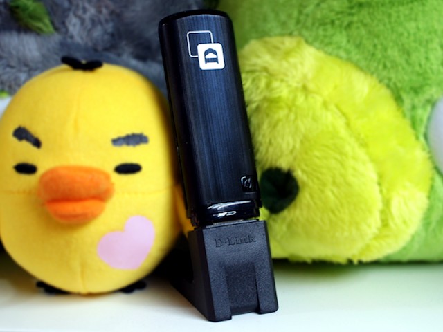

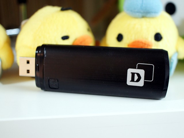

接收器體積約 97.3 x 29.1 x 13.5mm ,除了內建控制晶片之外,還有部份空間被內建天線用途,外殼以黑色塑膠制造,採用仿金屬拉絲設計,有助減少刮花等情況發生。產品附有一組 USB 延長線,能夠方便用家安裝不同地方以提高接收能力。

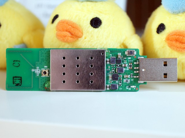

可留意到接收器尾部設有線路用作接收天線

採用黑色仿金屬拉絲設計,減少刮花情況發生

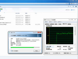

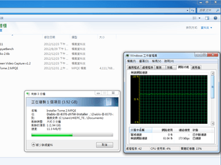

先把 DWA-182 接收器接上 USB 2.0 接口,再連接至路由器另一端的伺服器平台,進行檔案下載以測試最高速度,在 802.11n 情況下測出大約 11.3MB/s 速度,而轉換至 802.11ac 後提升至 30.5MB/s ,速度上 802.11ac 明顯比 802.11n 大幅上升。

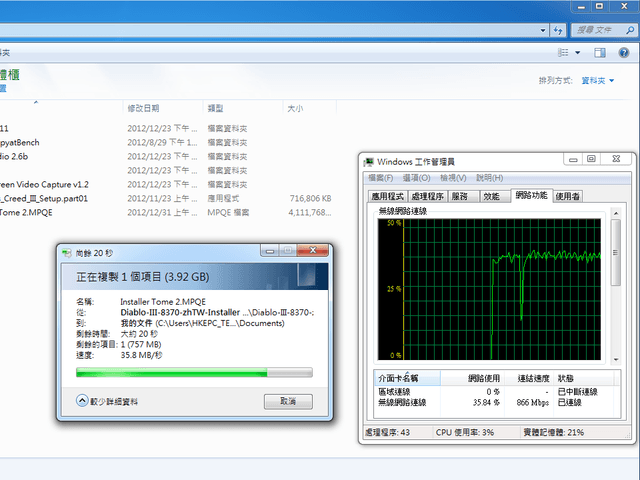

接著把 DWA-182 改為連接至 USB 3.0 接口,同樣地進行檔案下載測速,在 802.11n 連接下速度略略上升,測得大約 13.6MB/s 。當轉換至 802.11ac 後測得約 35.8MB/s ,速度比選用 USB 2.0 高出少許。因此亦建議用家可嘗試選用 USB 3.0 接口,以獲取更高速度效能。

( 左 ) 利用 802.11n 情況下只有 11.3MB/s ( 右 ) 改選 802.11ac 後速度上升至 30.5MB/s

接上 USB 3.0接口後速度升至 35.8MB/s
