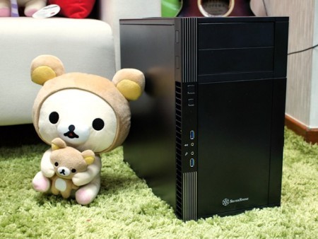

SilverStone 早前推出 PS07 機箱,能夠支援一般 M-ATX 平台,省去部份硬碟機安裝空間以減少體積,而且為加強對流效果,加入 2 組前置 120mm 風扇提高風量,同時為硬碟機及其他硬件降溫,主機板托盤更採用可拆卸式設計,方便安裝、清洗、維修等。
縮減體積、雙風扇降溫
SilverStone PS07
SilverStone 所推出的機箱一直以設計及實用為重,今次所推出 PS07 的 M-ATX 機箱以較特別設計,把主機板安裝方向對調,以獲取機箱內更多空間用作加裝其他硬件如硬碟機及繪圖卡,同時為加強內部通風能力及降低溫度,增設兩組散熱風扇送風到機箱內,令機箱各方面都能夠取得平衡。
SilverStone PS07  只有體積 210 x 374 x 400mm ,無論高度或深度都比一般機箱略為細小,機身以鐵板打造,經過電鍍及黑化處理,令表面保持光滑及加強防蝕能力。採用黑色塑膠面版搭配鋁金屬裝飾襯條,提高外觀美感,面版一旁設有 2 組 USB 3.0 及 HD Audio 接口,方便用家連接。另設有按鈕用作一鍵拆除 5.25 吋光碟機檔板,無需拆開面板便能夠安裝光碟機。
