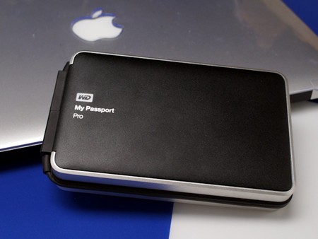

WD 日前推出 My Passport Pro 可攜式硬碟機,針對高容量以及追求速度的用家使用,內建 2 組硬碟機可以組成 RAID 0 或 RAID 1 模式,能夠提高速度或資料安全性,更改為採用 Thunderbolt 連接介面,讀寫速度更可達 200MB/s 以上,比一般 USB 3.0 以及 FW800 速度大大提高。
Thunderbolt 介面、雙硬碟 RAID 模式設計
相信大多用家的身邊總會有不少朋友利用 Mac 蘋果電腦進行日常應用例如一般簡單文書或進行影片剪輯,他們亦會面對一般人所遇到的問題就是硬碟容量不足,最簡單的方法當然是選購外置的便攜式硬碟機,除了市場上常見的 USB 3.0 外置硬碟機之外,針對 Mac 蘋果電腦的用家們其實是擁有一個更好的選擇。
WD 近日推出 My Passport Pro 外置便攜式硬碟機,產品主要針對近年越來越多人使用的 Mac 平台用家而設,採用 2.5 吋硬碟機,設有 2TB 及 4TB 的高容量選擇, My Passport Pro 分別長 143.4mm 闊 88.5mm , 2TB 容量型號厚度約 28.7mm ,至於 4TB 型號則厚 44.2mm ,兩款的重量分別 460g 及 720g 。
外殼採用銀色及黑色的鋁金屬設計,遷就主打銀色的 Mac 電腦平台,採用 Thunderbolt 介面接口, 雖然 Thunderbolt 接口推出多年仍因大多數 PC 平台主機板未有提供 Thunderbolt 接口而在 PC 平台一直未能夠有效發揮,但對於 Mac 來說,現時每款 Mac 產品均具備最少一組 Thunderbolt 接口,而且支援比 USB3.0 更高速的傳輸效率,對 Mac 用家來有說一定吸引力。
