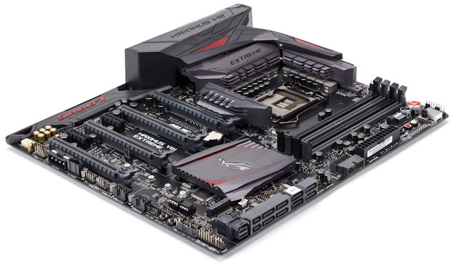

ASUS ROG Z170 主機板旗艦級型號「 Maximus VIII Extreme 」正式上市,產品設計採納了世界各地專業玩家的建議,配備革命性的 OC Panel II 控制面板,內建新一代 Extreme Engine Digi+ 供電設計及 Pro Clock 超頻技術,強大的超頻能力將性能提升至另一層次,加上全新 SupermeFX 2015 音效技術、 Lighting Control 光效控制,更內建 AC1300 3T3R 無線網絡、 USB 3.1 及 Thunderboth 3 支援,將問鼎新一代 Z170 板皇寶座。
ROG Maximus VIII 頂級型號
M8E
為提供最極致的調校及超頻性能, ASUS ROG 旗艦級型號「 Maximus VIII Extreme 」主機板並沒趕及與 Intel Z170 平台同時上市,讓玩家們苦等一個多月後,這款集結世界各地專業電競及超頻玩家的建議,以追求最強硬體設計、具備最創新功能的新一代 ROG 板皇,終於正式登場。
作為今代 ROG Maximus VIII 系列的頂級型,「 Maximus VIII Extreme 」擁有最完整的硬體規格, 12 相 Dual PWM Extreme Engine Digi+ 供電,支援 4 Way CrossFireX 、 SLI 繪圖卡協同加速,唯一附連 OC Panel II 控制面板,加入 Intel Apline Ridge 晶片提供 Thunderboth 3 及 USB 3.1 支援,更內建 AC1300 3T3R 無線網絡等等, ROG 研發團隊同時針對其超頻能力進行優化,性能提升能力更上一層樓。
M8E
「 Maximus VIII Extreme 」無論規格、功能和用料均是 ASUS 主機板系列之冠,因此需要更大的 PCB 面積,採用 E-ATX Form Factor 設計, 8 層 PCB Layers 設計尺寸為 30.5cm x 27.2cm ,玩家需注意機箱能否支援 E-ATX 規格 。處理器接口採用全新 Socket 1151 ,支援 Intel 全新 14nm 、第六代 Intel Core 微架構 Skylake 處理器,包括高階玩家型號 Core i5-6600K 及 Core i7-6700K 處理器。

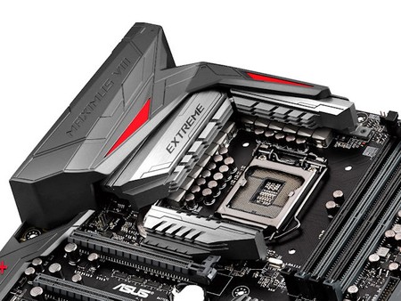

上代 Intel Z87 、 Z97 平台,由於處理器改用 FIVR (Fully Integrated Voltage Regulator) 供電架構,處理器內建 VR 為內部不同單元供電,主機板供電模組只需提供 VCCIN及 VDDR兩個供電線路,供電設計要求變得簡單,主機板供電設計優劣的差異較不明顯。
全新 Intel Z170 平台則推倒重來,取消了 FIVR 供電架構,再次由主機板供電模組獨立控制 VCORE、 VIO、 VGT、 VSA及 VDDR等多個不同供電線路,因此主機板供電設計優劣,將直接影響系統穩定性與超頻能力。
為提升系統穩定性與超頻能力,「 Maximus VIII Extreme 」採用了全新的 Extreme Engine Digi+ 供電設計,配合自家研發的 TPU 控制晶片及 Pro Clock 晶片,以滿足超頻後在高負載下仍能提供穩定供電,解封 Intel Skylake 微架構處理器的超頻潛力。
M8EM8E
雙 VRM 設計 CPU 、 IGP 獨立控制供電、 ASUS 全數位 Digi+ EPU 控制晶片
「 Maximus VIII Extreme 」採用 12 相位供電設計並配搭 2 顆 VRM 控制晶片,其中 8 相位獨立負責 CPU VCORE供電,另外 4 相位則獨立負責 iGPU VGT供電。由於 CPU 與 iGP 不一定會被同時負載,採用 2 顆 VRM 控制晶片獨立控制處理 CPU 及 iGP 供電,將有效提升供電對負載的反應時間,提供更佳的穩定性及超頻能力。
為提供更準確工作電壓, Extreme Engine Digi+ 採用獨有的 ROG 晶片及 TPU 晶片取代 Intel iMVP8 供電設計,以數位迴路實時監察 VCORE、 VGT及 VSA的電壓轉變作出補償,更準確的電壓控制能大幅降低 vDrop 情況。
