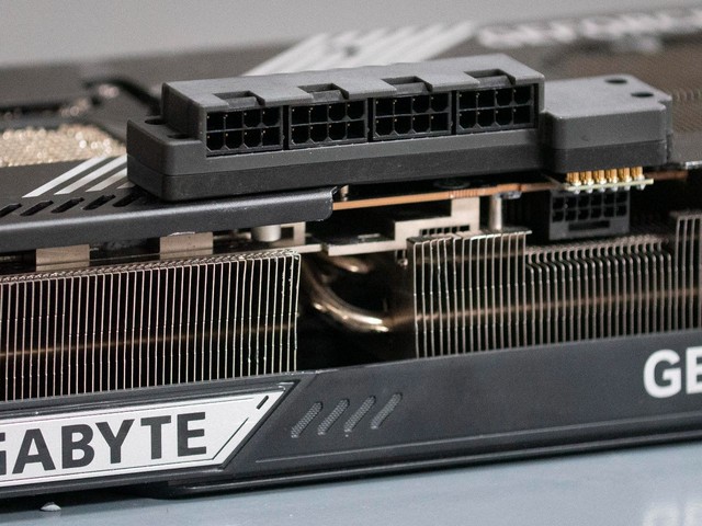

【神人 😱】有外國玩家為徹底擺脫 NVIDIA 12V-2x6 / 12VHPWR 16-Pin 的燒卡惡夢,特別為自己的 GeForce RTX 5090 顯示卡打造出一款專屬轉換模組,成功將供電介面更換為 4 組傳統 PCIe 8-Pin 接頭。該方案不僅能避開容易過熱的 16-Pin 介面,更讓每條導線的電流負載近乎減半,實測運作溫度更大幅降低約 20°C。
儘管 PCI-SIG 與廠商先後針對 12VHPWR 規範推出 12V-2x6 修訂版,並加入縮短感測引腳等多項安全防護措施,但在耗電量極高的旗艦顯示卡上,接頭過熱熔毀的災情仍時有所聞。
Reddit 用戶 DallasGrave 日前展示了一套針對 RTX 5090 的硬體級電源改造方案。與市面上僅將多組 8-Pin 轉接為單一 16-Pin 插頭的常規轉接線不同,這款改裝模組採用了專門設計的客製化電路板(PCB),直接焊接在顯示卡原有的供電焊點上。
該設計具備高度彈性,既能完全取代原本脆弱的 12V-2x6 接頭獨立運作,亦可與原接頭並聯協同供電,藉由增加額外導線來分攤龐大的電流負載。
根據該玩家公布的測試數據,在 4 組 8-Pin 的分流配置下,每條導線承受的電流相較於標準 12V-2x6 接頭近乎減半,在 600W 功耗運作下,單一導線電流僅約 4.1A 至 4.4A,整體運作溫度亦下降約 20°C。
而在進一步透過改動電流偵測電阻(Shunt-Mod)、將 GeForce RTX 5090 功耗推升至 800W 的極限測試中,該客製化 PCB 表面溫度依然維持在約 45°C 的低溫水平。
該玩家表示,他打算提供實體改裝服務,預計於 12 月在美國拉斯維加斯設立實體據點,並推出郵寄改裝服務,目前正式售價尚未落實。不過,此類改裝屬於不可逆的深層硬體焊接工序,除了會立即失去原廠保養外,亦極度考驗專業的焊接技術與工具,其長期運作的耐用度與可靠性仍有待時間驗證。
