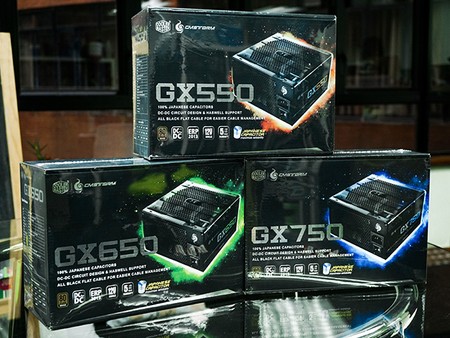

Cooler Master 的 GX 系列推出多年,每隔一段時間 Cooler Master 都會為產品進行改良,務求令產品更完美。 GX 系列設有 450W 、 550W 、 650W 、 750W ,令到一般中入門用家至高階用家亦能夠選擇,加上 GX 系列的平均定價大約 $1-$1.1 /Watt ,所以近年 GX 系列產品受到不少用家愛戴。
Cooler Master 推出的新一代 GX Storm  系列維持同樣的市場定位以及設有 4 種不同功率型號,外型部份就作出新設計,除了印有 CM Storm  的 Logo 之外,風扇的網面部份與外殼造成一體化,並且加入高低的坑紋,類似以前的 GX II 電源供應器,相信是為了風扇貼近機箱出入風口時,用作減少聲噪的方法之一。
GX CM Storm
GX 系列設有 450W 、 550W 、 650W 以及 750W
