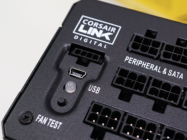

Corsair Link 接線、只需接至主機板上任何 USB 接口便可

Corsair Link 注入 RMi 系列是今次產品其中一個賣點,透過 USB 接線將 RMi 電源供應器與電腦連結起來,在 Corsair Link 軟件內除了可知悉 RMi 電源供應器當前的溫度、輸入輸出功率、能源轉換效率、風扇轉速、電壓等之外,亦能夠切換上述的多路及單路 +12V 電源轉換,所有關於 RMi 電源供應器的實用功能,在 Corsair Link 內都能夠實現。
