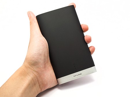

市場有各式各樣的移動電源產品,除了容量有別之外,接口數目、電流上限、電池用料等都不一樣。今次 TP-LINK 推出的 PB50 就提供高達 10,000mAh 電池容量,加上選用 Li-Polymer 鋰聚合物電池,令外殼可以造得更薄,厚度只有 19.3mm ,而且無需好像 18650 鋰電池的產品般需要遷就其電池外型。
PB50
外殼以純黑色設計,表面更用上特別防污物料塗層,就算沾上油脂後都能夠輕易抹走,中間設有 4 顆 LED 燈,可顯示當前的電量, 4 顆 LED 分別代表 100% 、 75% 、 50% 、 25% 電池剩餘量,只需按下側邊的按鍵就能夠顯示,指示燈在 5 秒後就會自動熄滅以節省電力。
設有 2 組 USB 接口,能夠同時為 2 部不同行動裝置充電,分別提供 2A 及 1A 充電電流限制,合共可同時作出 3A 電流輸出,而且內建智能檢測晶片,可針對 iOS 、 Android 、平板電腦、智能手機等不同裝置作出識別,以發揮最高效率充電模式。
