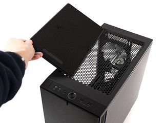

頂部有一塊保護蓋、拆除及加裝風扇後能夠提升氣流出風量

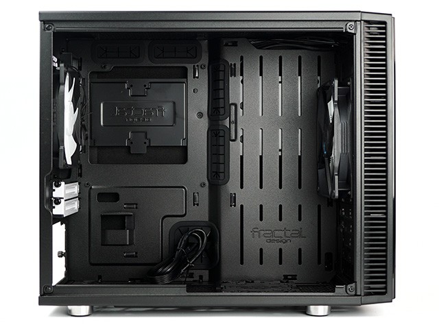

Define Nano S 只支援 ITX 主機板,內籠的龐大空間可讓用家們可以安裝不同類型的繪圖卡以及散熱產品,繪圖卡長度可以達 315mm ,一直伸延到機箱的前置風扇位置。同時 Define Nano S 在水冷散熱方面就提供了非常彈性的安排,前置風扇位置能夠容納 240mm 或 280mm 水冷排,大部份一體式水冷的喉管都沒法縮減,過往在狹窄機箱內籠去安裝可能會有喉管打摺情況,而 Define Nano S 空間寬闊,組裝上就更加輕鬆簡單。
除了一體式水冷,有不少玩家都會嘗試自組水冷系統, Define Nano S 就在機箱前部份預留多組溝槽,方便用家加裝不同類型的水箱及調整位置等,至於自組水冷的水泵方面, Fractal Design 亦預先在底部提供 D5 或 DDC 等不同規格的安裝孔距,令用家能夠輕易去固定,無需額外的轉換工具,令不同類型的水冷玩家都可以在 Define Nano S 上順利組合。

原生前 140mm 後 120mm 風扇設計、前置部份可改為 120/240/280mm 水冷排安裝
儲存裝置的安裝上, Define Nano S 就容許用家安裝 2 組 3.5 吋以及 2 組 2.5 吋硬碟機,針對現時 SSD 等儲存設備大熱的趨勢,其中一組 3.5 吋安裝位置亦可以轉換成 2.5 吋硬碟機使用,這三組安裝位置都同樣設置在背板的位置,方便用家進行替換及收納線材等,而餘下的一組 3.5 吋位置就會與剛才水泵安裝一同共用。
在整理部份 Define Nano S 背板留有高達 35mm 空間作穿線,在主機板頂端及電源器旁邊都設有開孔讓線材出入,加上硬碟機等都安裝在背板位置,所以在線材整理方面亦非常方便,另外 Fractal Design 亦在背板的角落及邊緣位置預留可重複使用的魔術貼扎線帶,令一大堆鬆散的線材可以貼服地固定及改變方向。

通風散熱方面,機箱分別在前後位置安裝了 Fractal Dynamic GP-14 以及 GP-12 風扇,需要安裝水冷散熱的玩家們亦可以將它拆走或移到其他安裝位置,在機頂亦設有 2 組 120/140mm 風扇預留位,在一般情況下頂蓋會將它密封,令機箱內的氣流會從機尾或電源器排出,而傾向更大抽風量的用家就可以自行將它拆開通風。
