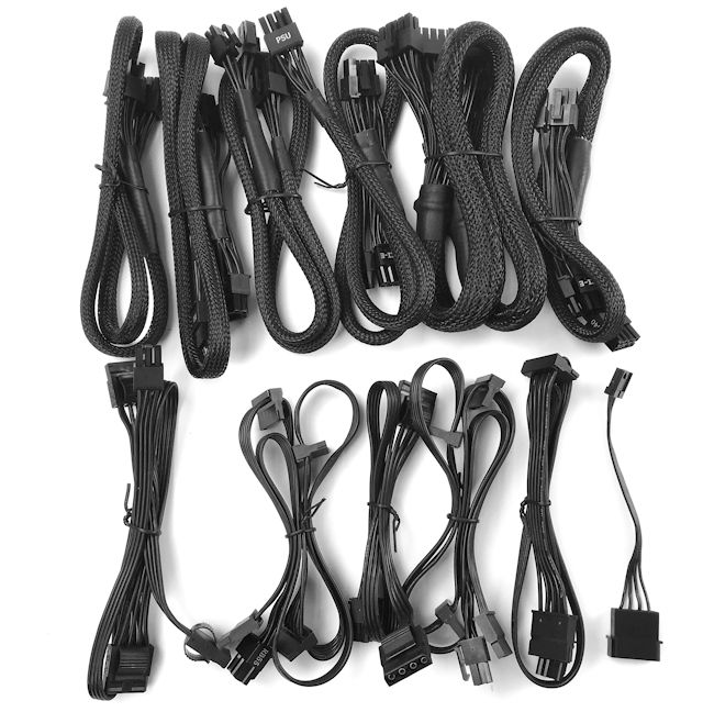

ANTEC新一代High Current Gamer 850W Gold升級全模組化設計,主要供電線材採用編織線材,提升產品美觀質感,週邊裝置供電線材則為Ribbon Cable扁平線,方便藏線減少雜亂。為迎接下代ATX供電規格所需,模組化供電端已加入28 Pin(10+18)插座,為供電規格未來升級作好準備。
HCG850G
線材方面,20+4 Pin 主供電線長為 61cm , 2組 4+4 Pin ATX12 供電長度為 65cm,3組PCIe繪圖卡供電線材長度為67.5 + 7.5cm,合共提供6個PCIe 6+2 Pin接口,5條週邊供電線材合共提供 10 個 SATA 電源、 5 個 Molex 4-Pin 及 1 個 FDD 4-Pin ,非常充裕。

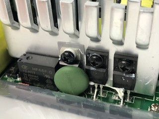

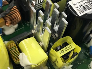

打開外殼後,可以看到ANTEC「High Current Gamer 850W Gold」 內部設計,採用 Active PFC 全橋 LLC 諧振 + 同步整流 + DC-DC 結構,內部結構經過重新設計、空間利用率非常高。採用 Champion CM6901 + On Semi NPC1654 Active PFC 主控制器,Active PFC 電路使用 Infineon IPA50R190CE 低抗阻 MOSFET, 2 組並聯GBU1506 600V/15A 橋式整流器,配搭日本 Nichicon GG系列 105C 400V 680uF 主電容。
HCG850GHCG850G
使用 12V 同步整流電路設計,採用 8 顆 Infinion BSC014N04LS 同步整流管,提供單路 12V 、合共 70A 持續輸出。 5V 及 3.3V 輸出電路採用模組化設計,各採用兩顆 Infineon IPD060N03LG MOSFET ,以 DC-DC 降壓轉換方式提供。
HCG850GHCG850G
