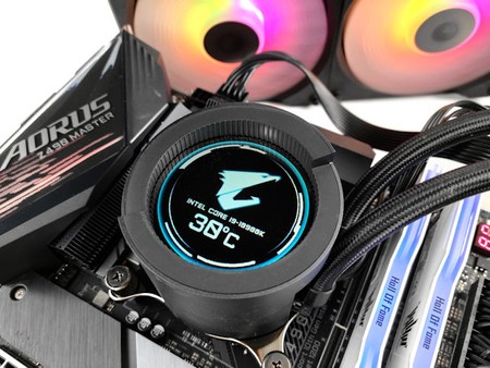

6cm LCD 水冷頭
GIGABYTE AORUS Liquid Cooler 280
 ▲ 中央設有 60 cm 圓型 LCD 顯示器
「AORUS Liquid Cooler 280」AIO 水冷其中一大賣點是具備 60mm 圓型全彩 LCD 顯示屏水冷頭,採用鋁擠金屬外殼令外觀質感更上一層樓,由水冷代工大廠 ASKTEK 品質有一定保証,全陶瓷軸承及軸心擁有耐磨損、低聲噪、高壽命特性,提供 1.5 米揚程及每分鐘 2.2 公升水流速。

60mm LCD 顯示效果
60mm 超大圖形全彩 1,667萬色 320 x 320 LCD 顯示屏設計,相較同級對手只有 256色、留有大量黑邊的160 x 128 OLED 顯示,無論是色彩效果還是解析度均取得完勝,期望 GIGABYTE 可以在未來加入更多的硬體監測顯示,例如工作電壓、系統晶片溫度、記憶體速度、顯示卡狀況等就更加完美。
LC360LC360
▲ 支援自訂輸入文字功能  ▲ 支援 320 x 320 解析度圖像
LCD 顯示屏支援自訂輸入文字功能,但只能顯示英字和數字,無法顯示符號及中文字雖然是美中不足,但文字顯示效果卻非常出色,同時亦支援靜態圖片顯示,支援最高 320 x 320 解析度 BMP 圖檔,由於是圖形的關係四角是無法顯示,圖像顯示效果平滑色彩準確,值得一讚。
