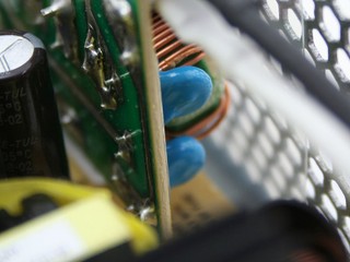

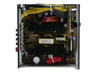

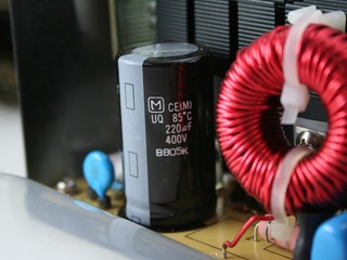

Enermax Liberty ECO 內部結構相當簡潔整齊,雖然設計上大體與市面上其他同類形產品並無大分別,同為順向式 Active PFC 電路設計, Active PFC 電路的輸出電容採用日本 220µF 容量電容。濾波電路方面,  Enermax Liberty ECO 系列採用 1 組 X 電容及 2 對 Y 電容,安放在電源輸入下方的電路板上,能有效減低電能輸入中的噪訊。

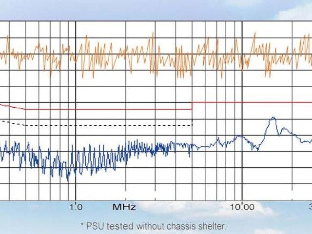

此外, Enermax Liberty ECO 內部各部件的排位均經過 Enermax 研發部門的工程師悉心考量過,為的是甚麼呢 ? 目的其實就是透過電磁干涉抵消的原理,將其 EMI 發出量減至最少。雖然更低的 EMI 訊號並不會對系統效能產生影響,但卻可大大減低 TV Card 等 analog 制式設備的噪訊,是市場上少有對此作出考慮的產品之一。

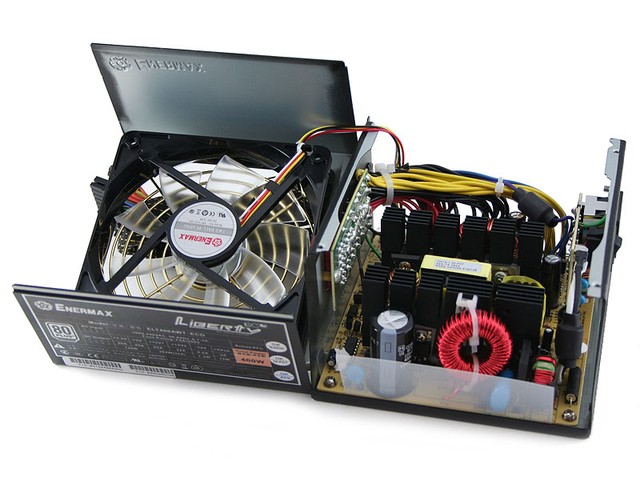

散熱方面,  Liberty ECO  系列採用鍍銅鰭式 T 型散熱片,讓熱力能平均分配至散熱片上再被帶走,設計配備特大 12CM 走珠風扇,俱專利導流框設計的風扇 (Air Guard) ,能減低風扇轉動時的擾流及風切的噪音,加上具備自動轉速調控設計,能有效平衡噪音及散熱。此外,  VULCAN 1200W 更採用蜂巢式通風口與,能有效減少氣流阻力及流過氣孔時所造成的風噪,使電源供應器得以保持良好的溫度,設計並不失水準。

( 左 ) 主電容採用全日系電容 ( 右 ) 專利導流框設計風扇,能減低風扇轉動時的擾流及風切的噪音
