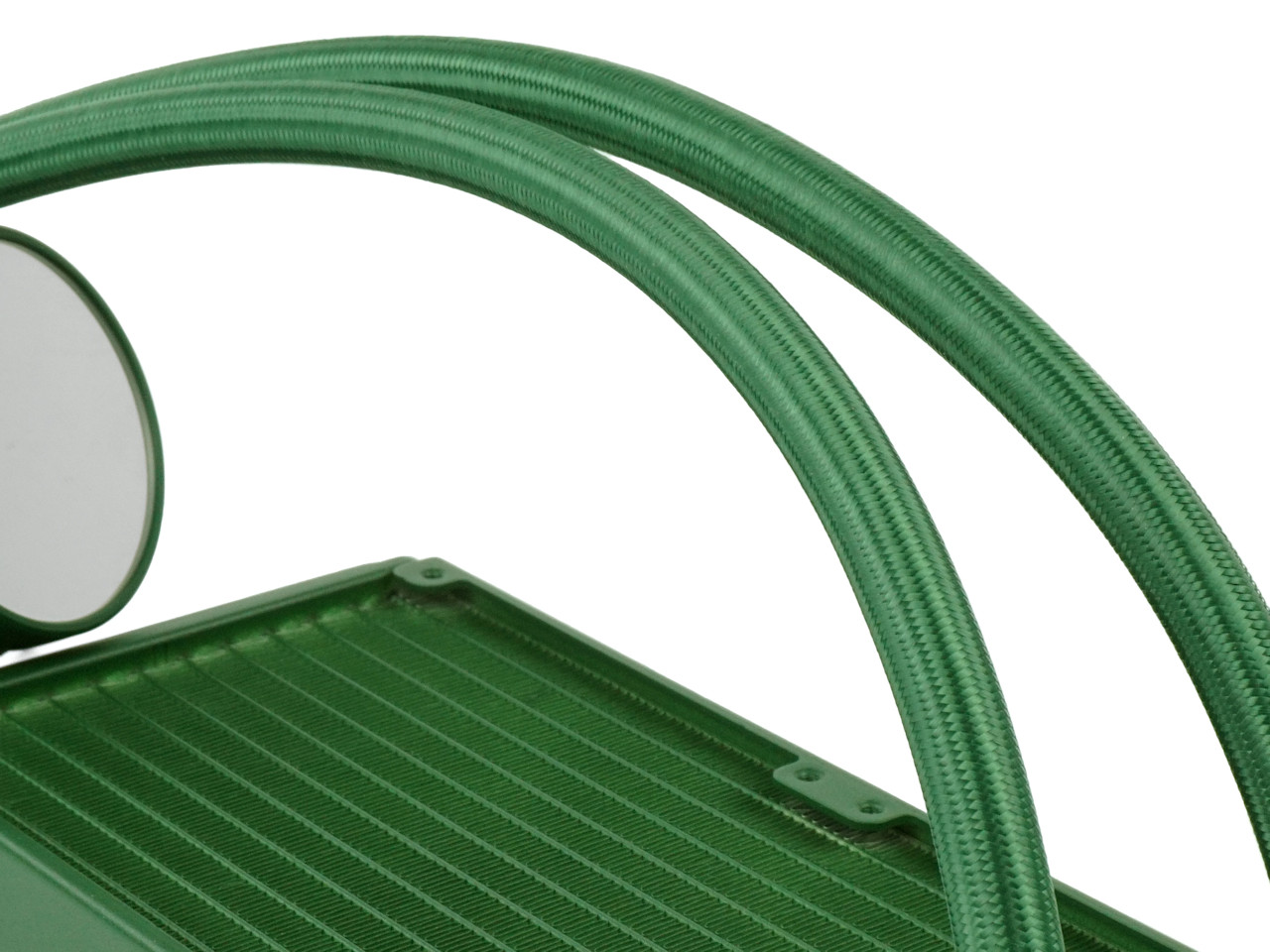

TOUGHLIQUID 240 ARGB Sync 水冷採用 240mm 高密度鋁金屬水冷排、尺寸為 273mm x 120mm x 27mm,採用 S 型鰭片焊接方式,令水道與鰭片的接觸面增加,同時密度增至每吋 20 片 ( FPI 值 ),提供 6 進 6 出的薄身水路散熱循環系統,在同等冷排體積下散熱的面積更大,達至最大散熱效能。
工業級 EPDM 三元乙丙橡膠水管
Thermaltake TOUGHLIQUID 240 ARGB
Thermaltake TOUGHLIQUID 240 ARGBThermaltake TOUGHLIQUID 240 ARGB
▲ 採用 EPDM 橡膠水管
TOUGHLIQUID 240 ARGB Sync 水冷採用 400mm 工業級 EPDM 三元乙丙橡膠水管,比一般 240 水冷提供更長的水管,更能兼容不同大型機箱或是自家品牌的機箱,EPDM 水管相較一般橡膠更耐熱、耐老化,能加強密封性防止洩漏和蒸發,亦擁有更耐久的壽命。水管外層採用尼龍編織網管包覆,除了提升產品外觀質感外,更提供防刺穿、防切割、耐磨等保護作用。

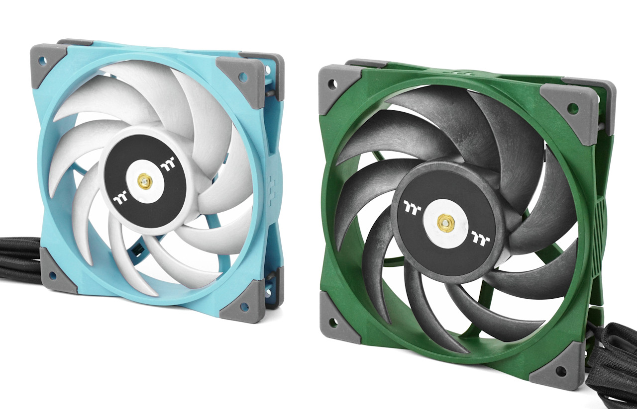

TOUGHLIQUID 240 ARGB Sync 水冷附連 2 把 TOUGHFAN 12 風扇,尺寸為 120mm x 120mm x 25mm,支援 12V 電壓輸入以 PWM 作轉速控制,轉速為 500rpm ~ 2,000rpm、最高風流量為 58.35 CFM、最大風壓為 2.41 mm H²O、最高聲噪水平為 22.3dBA。
TOUGHFAN 12 風扇採用 9 片高弧度鐮刀型扇葉,扇葉物料採用 LCP 特殊液態結晶化合物製成,具有高抗拉強度與低熱膨脹係數,扇葉與扇框之間僅只有 0.5mm 超緊密間隙,以提不俗的風壓表現,並且在高轉速時仍然保持較低葉片震動摩擦,有效降低風扇聲噪。另外採用金屬強化軸心並加入全鋼金屬殼罩,提供更佳熱傳導效果令馬達運作時溫度較低,有效提軸心耐用度,加上第 2 代液壓軸承,新型軸身兩端帶有溝槽,潤滑油可儲於其中,不但便於使軸承在運轉時減少摩擦、降低噪音,同時亦能延長使用壽命。
TOUGHFAN 12 風扇設有 1 組 4-pin PWM 風扇供電插頭。

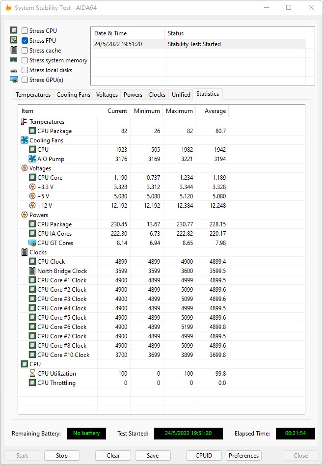

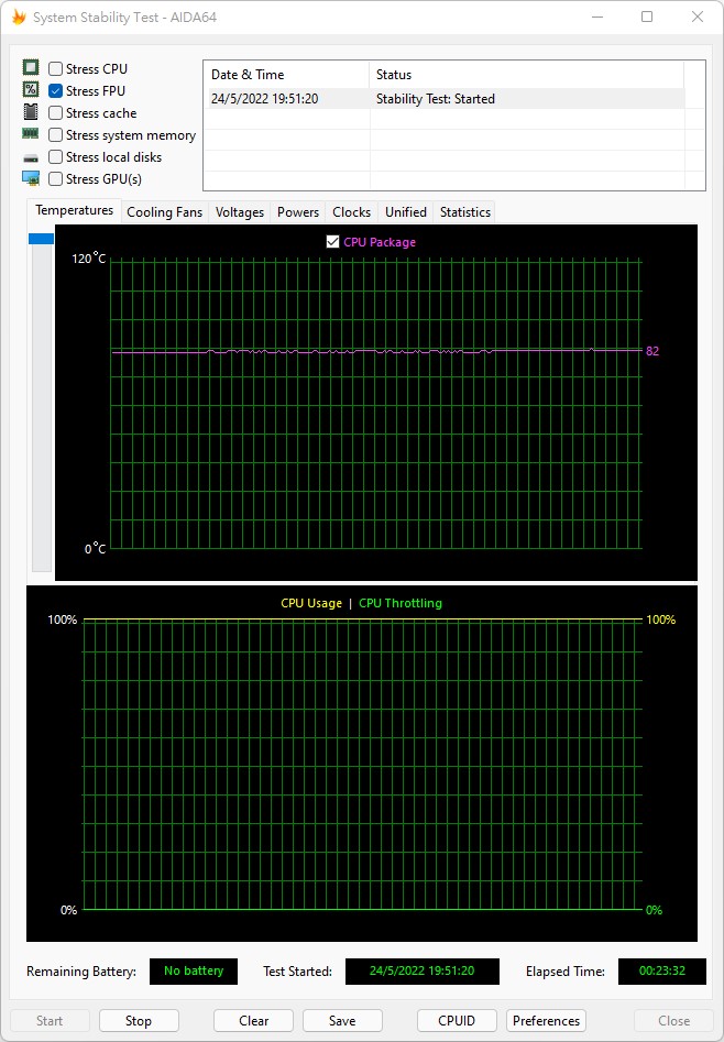

燒機負載測試採用 AIDA64 System Stability,並單選 FPU 單元完全負載 (AVX2),使用預設 BIOS 設定、記憶體 XMP 超頻 DDR5 6000MHz、「TURBO」風扇轉速設定,i9-12900K 的 P-Core 時脈維持在 4.9GHz、E-Core 維持在 3.7GHz,經過 21 分鐘負載後,完全負載下錄得最高 CPU Package 功耗為 230W, CPU Package 平均溫度為 82°C、最高溫度為 82°C。
燒機負載測試採用 AIDA64 System Stability,並單選 FPU 單元完全負載 (AVX2),使用 BIOS 手動設定至全核心 P-Core 時脈為 5.1GHz、E-Core 時脈為 4.0GHz、 CPU 電壓為 1.30V、LLC 為 Level 6、記憶體 XMP 超頻 DDR5 6000MHz、「TURBO」風扇轉速設定,i9-12900K 的 P-Core 時脈維持在 5.1GHz、E-Core 維持在 4.0GHz,經過 20 分鐘負載後,完全負載下錄得最高 CPU Package 功耗約 246W, CPU Package 平均溫度約為 85°C、最高溫度為 86°C。在輕度手動超頻至約 245W 功耗下,TOUGHLIQUID 240 ARGB Sync 水冷能應付 i9-12900K,並能夠保持不俗的散熱表現,加上 TOUGHFAN 12 風扇全速狀態,幾乎聽不到明顯的風扇嘈音,在非常靠近風扇的情況才能聽到輕微風切聲,相當不錯。
