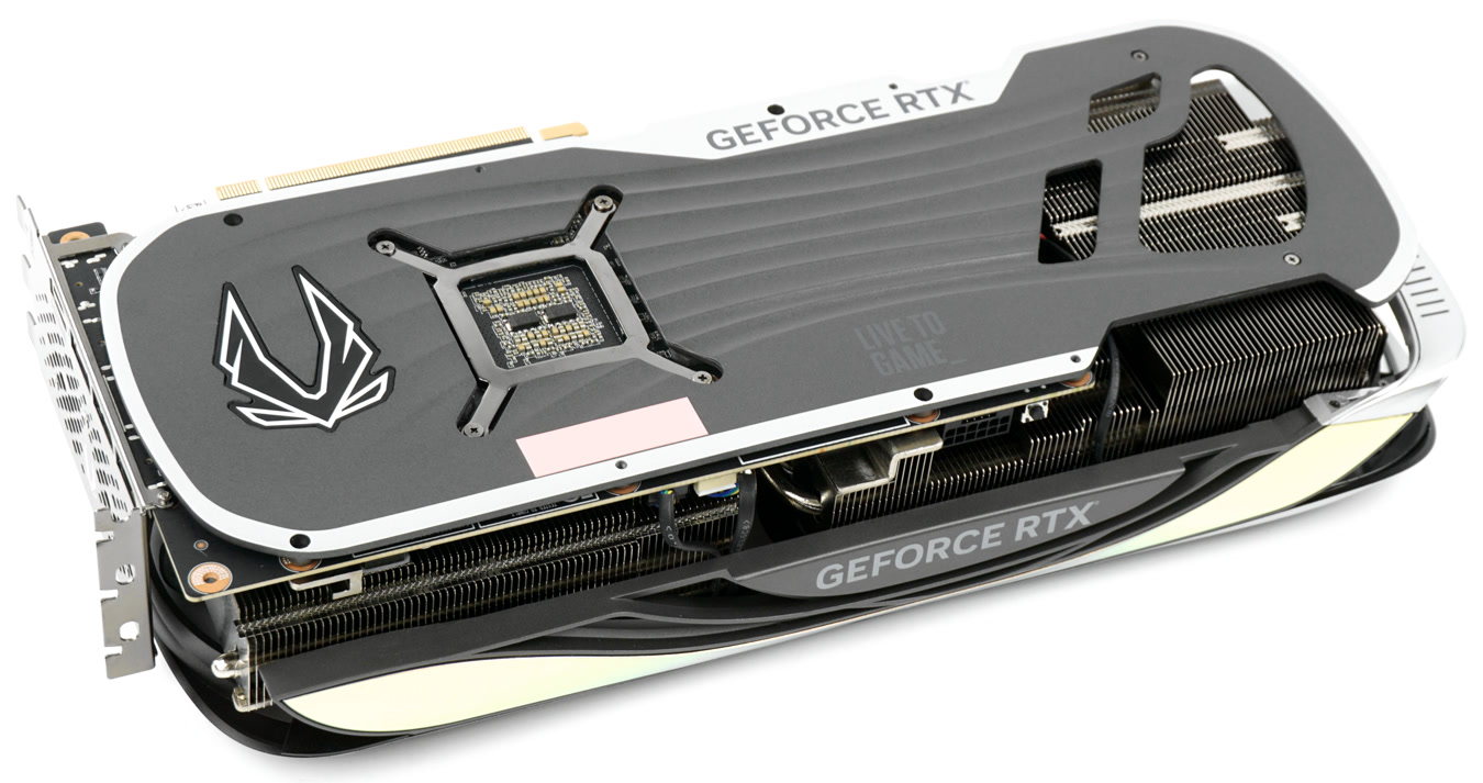

▲ 卡背設有金屬背板
卡背設有鋁金屬背板,能加強 PCB 負重強度避免被如此重型的散熱器壓彎,同時金屬背板能夠吸收來自 PCB 的熱力,稍為提升顯示卡整體的散熱能力。
RTX 4080 16GB AMP Extreme AIRO
▲ 卡背末端加入散熱窗口
背板的未端加入了散熱氣孔,讓氣流能直接排向 CPU 區域再經由處理器散熱器及機箱未端的風扇帶走,減少 GPU 區域的熱力積聚,改善機箱內部的散熱情況。

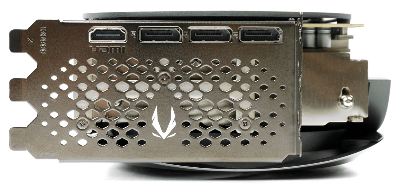

支援 DisplayPort 1.4a、HDMI 2.1 顯示輸出
顯示輸出方面,ZOTAC GAMING GeForce RTX 4080 16GB AMP Extreme AIRO 提供了 3 組 Display Port 1.4a 及 1 組 HDMI 2.1 影像介面,支援 VESA DSC 1.2a 無損壓縮顯示功能,兩種影像介面皆可提供最高 4K@240Hz 或 8K@60Hz 的 12bit HDR 影像輸出,另外還可以結合 2 組 DisplayPort 1.4a 接口達成 8K@120Hz 解析度輸出。

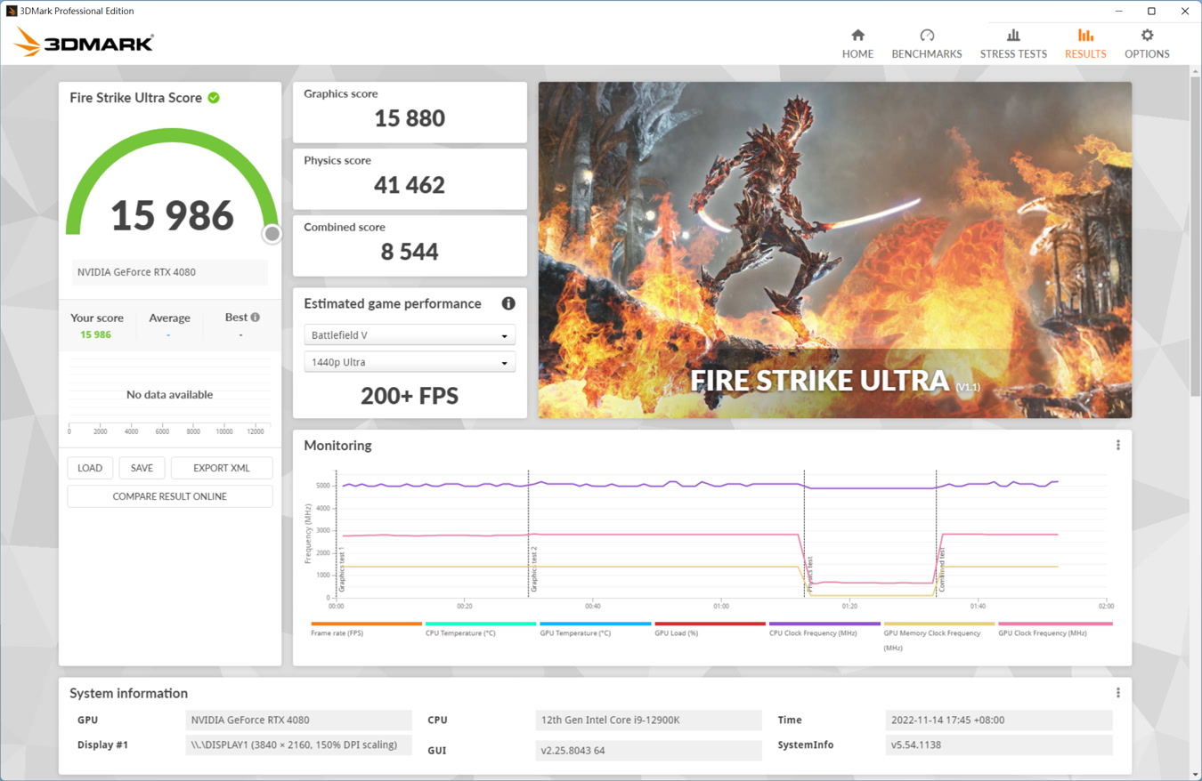

3DMark 測試:

3DMark 光線追蹤效能測試:
3DMark Port Royal 是首款針對即時光線追蹤所設計的測試工具,支持 Microsoft DirectX Raytracing 技術,讓玩家測試不同顯卡對於光線追蹤的效能。
3DMark NVIDIA DLSS feature test
3DMark NVIDIA DLSS feature test 測試透過利用 Tensor Core 以深度學習方式對較低的渲染解析度的畫面進行運算,重新輸出更高解析度的畫面,令遊戲流暢度有所提升,新增全新 DLSS 3 版本,並支援全新 Frame Generation 功能。測試結果顯示在 4K 解析度、DLSS 3 Performance Mode 設定下,FPS 從 DLSS OFF 的 39.52 FPS 提升到 DLSS ON 的 135.13FPS,幅度相當誇張。
