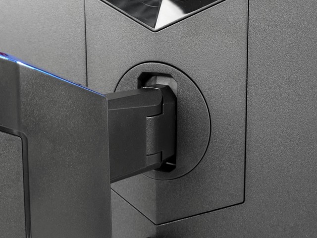

底座方面採用了常見的 V 型立體腳架設計,雖然能夠穩固支撐屏幕本體,但是相對上會佔用較多的桌面空間。支架具備 -5º 至 20º 俯仰度、正負 30° 擺動、120mm 高度升降及正負 90° 的垂直旋轉調節,讓玩家能以最符合人體工學的姿勢使用屏幕。同時附連了 75 x 75mm VESA Mount 扣具,能夠將顯示器裝上夾檯式支臂或其他支架使用。另外,在支架的頂部還設有一個可收合的小掛勾,讓用家掛上耳機騰空桌面空間及保持桌面整齊。

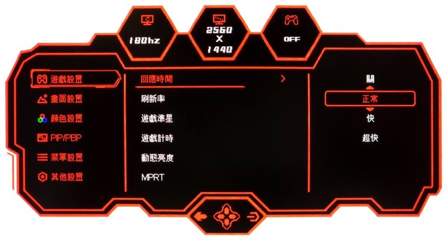

對於遊戲玩家來說,除了高刷新率及防撕裂畫面同步技術外,顯示器的反應時間同樣重要,反應時間越短在高速的動態畫面上出現的殘影就越輕微。INNOCN 27G1R Plus 所搭載的 AUO M270DAN08.B 面板的原生 GtG 反應時間為 5ms,屬於 Fast-IPS 等級的液晶面板,而產品的官方規格則宣稱產品的 GtG 反應時間為 1ms,並且提供了「關」、「正常」、「快」及「超快」 4 個反應時間等級可供選擇,亦即是常見的 Overdrive 液晶加速模式,透過推高驅動 LCD 液晶的電壓,加速液晶分子偏轉的過程,從而降低面板反應時間、減輕畫面的殘影問題。
INNOCN 27G1R Plus
▲ 提供 4 個反應時間等級可供選擇

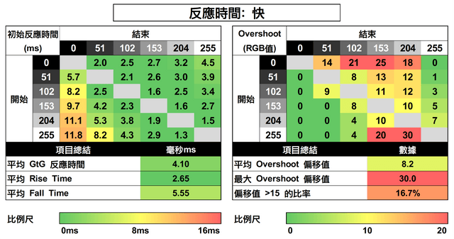

為了了解產品的實際灰階過渡速度表現,筆者以下將利用光敏感測器配合電壓測量設備量度顯示器在各個反應時間模式下的 GtG 反應時間及 Overshoot 偏移程度的數據。
INNOCN 27G1R Plus
INNOCN 27G1R Plus
測試結果顯示,27G1R Plus 在「關」反應時間等級下的平均 GtG 反應時間為 7.16ms,而在「正常」等級下測得的平均初始反應時間則降至 5.4ms,接近面板規格上列明的 5ms 常規數據,當中平均上升時間 (Rise Time) 只有不足 4ms,能在大部分灰階過渡階段中滿足 180Hz 刷新率所需的 5.56ms 更新週期,同時未有出現明顯的 Overshoot 偏移問題。
INNOCN 27G1R Plus
INNOCN 27G1R Plus
至於在「快」及「最快」等級下,平均初始反應時間更能分別縮短至 4.1ms 及 3.16ms,當中最低反應時間更能達到官方規格所指的 1ms。不過由於液晶電壓調較得過份進取,兩個等級都衍生出相當嚴重的 Overshoot 偏移問題,尤其是在「最快」等級下偏移值大於 15 的比率更佔了整個測試超過七成,基本上是不可用的狀態,你們可以理解為這是為了讓廠方能夠刷出所謂 1ms GtG 數據的模式。

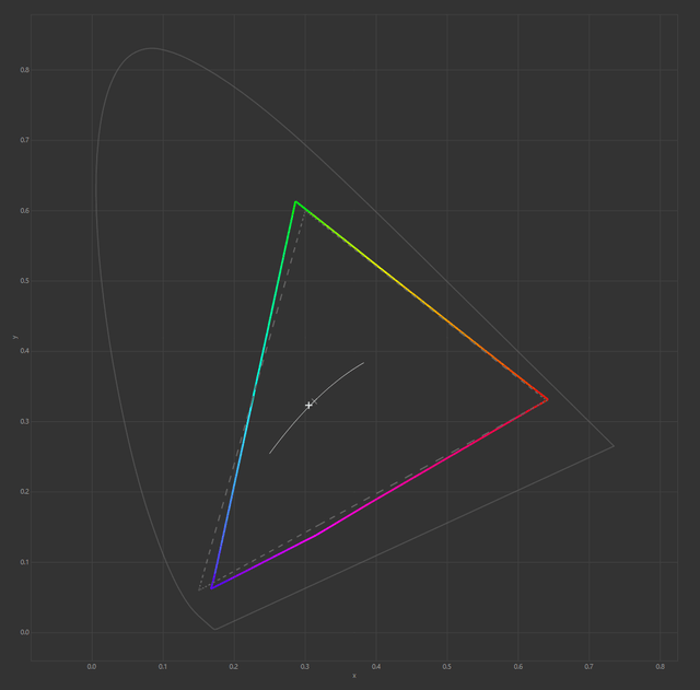

色域方面,官方宣稱顯示器具有 99% sRGB 及 95% DCI-P3 的色域覆蓋,並在 OSD 選單提供了數個情景模式可供選擇,筆者就利用了 Calibrite Colorchecker Display Plus 色度計對部分模式進行了色域檢測,所有測試皆以模式的預設值及在 SDR 輸入下進行。
INNOCN 27G1R Plus
▲ 一般模式下的色域覆蓋範圍
(實線為顯示器色域、虛線為 sRGB 標準色域)
測試結果顯示,27G1R Plus 在預設未打開情景模式 (一般模式) 下測得的色域容積最大,可以達到 130.8% sRGB、90.1% Adobe RGB 及 92.6% DCI-P3,對於不追求色彩精準度的使用情景來說一般模式能夠呈現最豐富的顏色。
INNOCN 27G1R Plus
▲ sRGB 模式下的色域覆蓋範圍
至於在 sRGB 模式下的色域限縮表現則僅屬一般水平,雖然大致上能將色域控制在 sRGB 標準色彩空間範圍內,能夠減輕由廣色域覆蓋引致的顏色過飽和問題,但是從上面俗稱馬蹄圖的 CIE 1931 色域圖中可以看到綠色頂點仍然有超出標準色域範圍的問題,導致畫面上的綠色內容會比預期鮮艷。

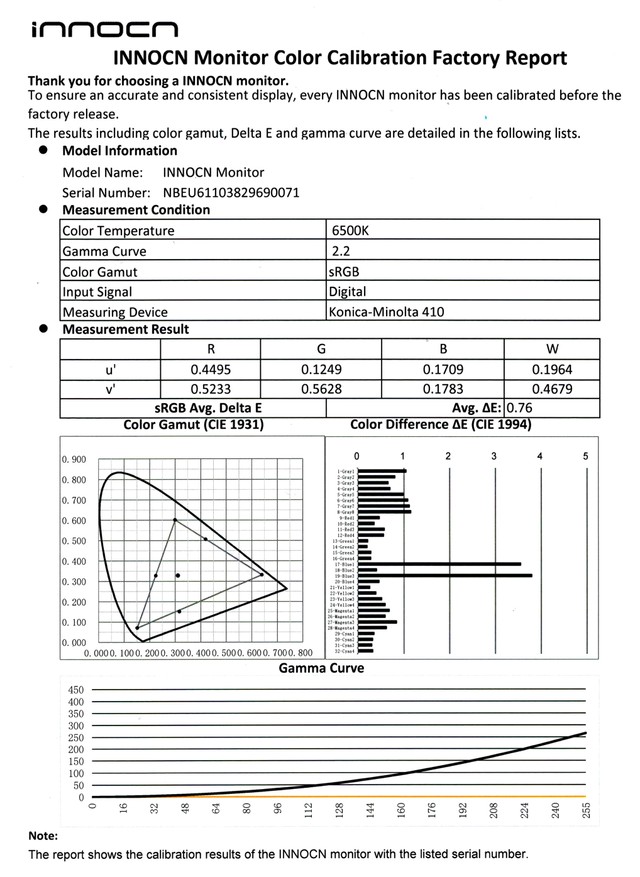

▲ 提供獨立出廠色彩校正報告
色準方面,每部 27G1R Plus 在出廠前皆會經過色彩校準,確保產品在 sRGB 標準色域下能提供平均 DeltaE < 2 的色彩精準度,同時亦會提供一份獨立色彩校正測試報告供用家參考。
INNOCN 27G1R Plus

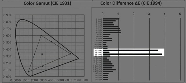

筆者亦對顯示器的 sRGB 情景模式進行了色準測試,結果測得平均 DeltaE 為 1.37,可惜在藍色色塊的部分偏移的問題略為嚴重,導致原本是藍色的內容實際看起來更像是紫色,最大色差值達到 5.24 DeltaE。
INNOCN 27G1R Plus
▲ 出廠校正報告上顯示 Blue-1 及 Blue-3 色塊擁有較大的色差
而事實上,在廠方提供的出廠色彩校正報告中亦如實反映筆者手上的送測品在 Blue-1 及 Blue-3 色塊上有較大的色差,與筆者的色準測試結果大致脗合,至少可以證明出廠報告上的數據可信性是相當高的。

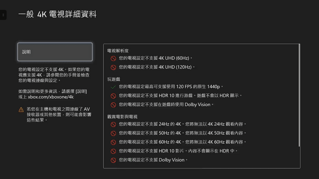

▲ PS5 顯示輸入支援性
INNOCN 27G1R Plus
▲ XBOX Series X 顯示輸入支援性

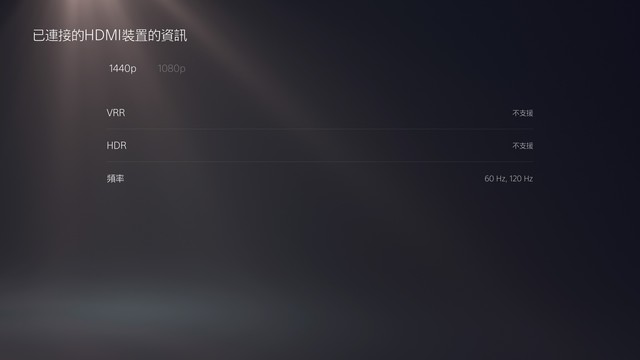

Console 家用機支援性方面,INNOCN 27G1R Plus 的兩組 HDMI 接口皆為 2.0 版本,僅支援 TMDS 而非 FRL 傳輸模式,提供最高 18Gbps 的頻寬容量,無論是連接 XBOX Series X|S 還是 Sony PlayStaion 5 都能夠支援最高 1440p@120Hz RGB 訊號輸入。不過由於不支援 HDMI-VRR 功能,只有 XBOX Series X|S 能夠通過 Adaptive-Sync over HDMI 功能達成刷新率同步的效果,同時 HDR、ALLM、虛擬 4K、HDMI-CEC 等功能全部欠奉,家用機支援性較差。

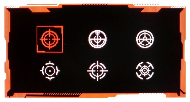

INNOCN 27G1R Plus 亦有內建一些常見的遊戲輔助功能,包括能讓玩家在畫面中心加入射擊準心的虛擬準心功能、計時倒時器功能以及 FPS 幀數計等等,對於遊戲玩家來說相當實用。
