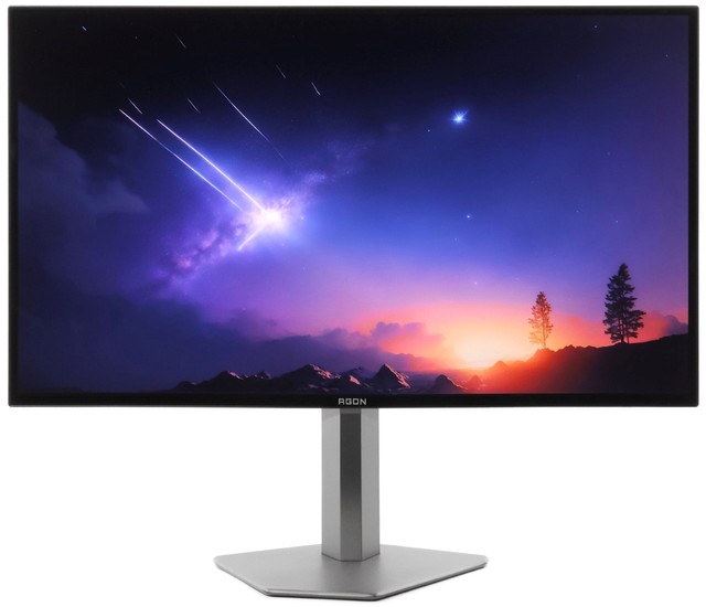

AOC AGON PRO AG276QZD
▲ 正面採用四邊無邊框設計

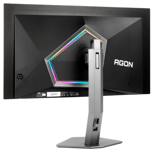

▲ 機背採用不規則切割設計、配以五邊形 RGB 燈環
由於 OLED 面板無需像傳統液晶面板般加入背光模組,故廠商一般能夠將機身至邊框部分做得十分纖薄,不過由於仍然為時序控制電路板等元件提供放置的空間,機背中央通常會配以一個「小書包」。AOC AGON PRO AG276QZD 就將這個「小書包」設計成不規則切割風格,中間配以一個五邊形 RGB 燈環,整個機背用上磨砂材質,配合金屬質感的支柱及底座,整體觀感時尚大方。

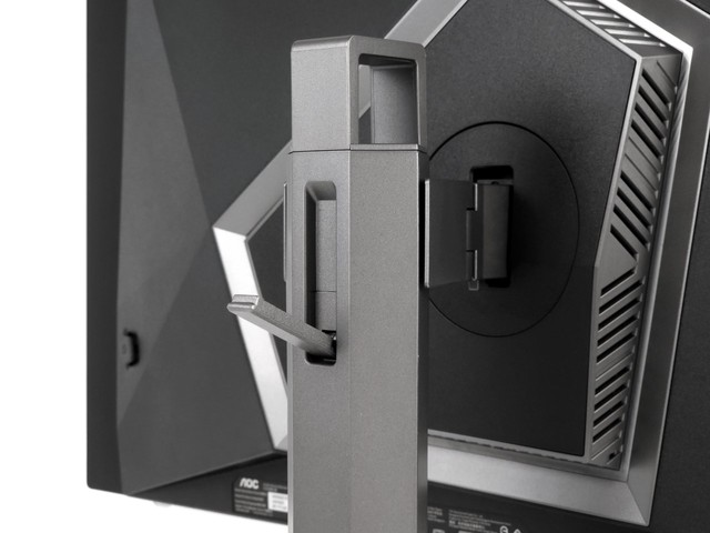

▲ 支柱頂部設有耳機掛架

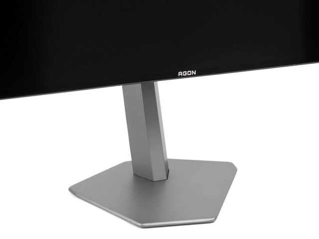

▲ 不規則五邊形的平面底座
AG276QZD 的底座採用平面不規則五邊型設計,雖然佔用的桌面空間不多,但支撐起來出奇地穩固。支架具備 -5º 至 23º 俯仰度、正負 30° 擺動、130mm 高度升降及正負 90° 的垂直旋轉調節,讓玩家能以最合符人體工學的姿勢使用屏幕。同時附連了 100 x 100mm VESA Mount 扣具,能夠將顯示器裝上夾檯式支臂或其他支架使用。另外,在支架的頂部還設有一個可收合的小掛勾,讓用家掛上耳機騰空桌面空間及保持桌面整齊。

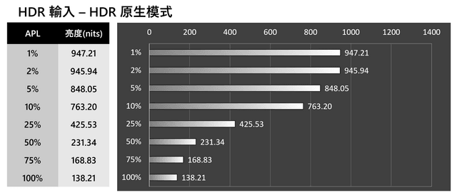

來到實際測試的部分,由於 OLED 顯示器普遍會加入 ABL (Auto Brightness Limiter / 自動亮度限制) 機制,根據當前 APL (Average Picture Level / 平均圖像電平) 來調節畫面亮度,所以在進行亮度測試時就需要量度顯示器在不同 APL 下的亮度輸出,至於不了解什麼是 ABL 和 APL 的讀者則可以參考這篇科普文
AOC AGON PRO AG276QZD APL亮度測試

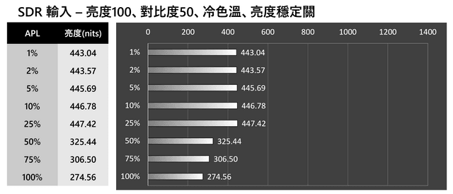

實測結果顯示,AG276QZD 無論在 SDR 還是在 HDR 輸入下都有著明顯的 ABL 機制,當中在 SDR 輸入下,亮度在 1% APL 時最高可達 400nits,並在 100% APL 時降至 258nits。而在 HDR 輸入下,亮度在 1% APL 時的峰值亮度則可以達到 947nits,並在 100% APL 時降至 138nits。亮度表現接近官方規格所標示的 450nits SDR@25% APL 及 1000nits HDR 峰值亮度,滿足一般室內環境下的日常使用需求。

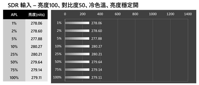

另外,由於 ABL 機制會令顯示器的亮度根據畫面內容而有所變動,不太適合處理文書工作及瀏覽網頁時使用,尤其是對於習慣使用 LCD 液晶顯示器的用家來說就會更難適應。AGON PRO AG276QZD 就提供了亮度穩定功能,在 SDR 輸入下開啟此功能會將各 APL 的亮度統一至 280nits 左右,完全關閉 ABL 自動亮度限制機制。

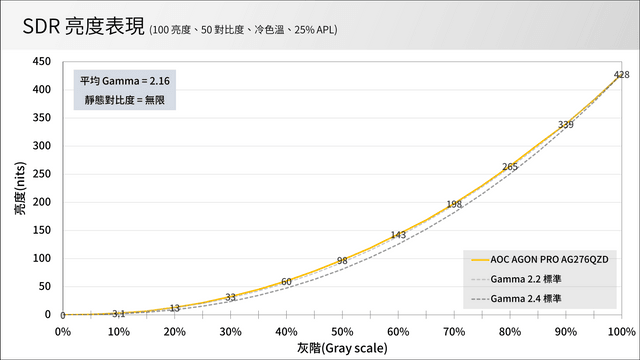

亮度曲線方面,顯示器的 SDR 亮度曲線平滑且十分貼近常用的 Gamma 2.2 標準,平均 Gamma 值為 2.16,同時提供了 3 個 Gamma 等級選項,用家可根據使用場景選擇合適的 Gamma 設定。

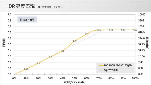

HDR 方面,AOC AGON PRO AG276QZD 支援 HDR10 標準,並提供了 5 個 HDR 模式可供選擇,分別是 DisplayHDR、相片、電影、遊戲及原生模式。經實測最高峰值亮度能夠達到 947nits,加上 OLED 面板能夠做到純黑顯示的效果,理論上擁有無限對比度,提供絕佳的亮暗部還原能力,而且像素級的控光效果亦不會出現如 Mini-LED 等分區背光顯示技術的光暈現像,整體的 HDR 觀感十分出色。

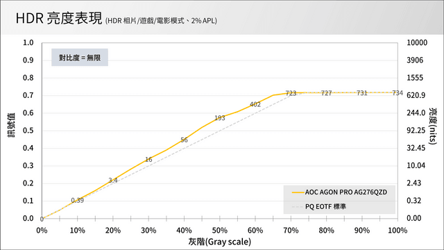

HDR 色調映射 (Tone Mapping) 策略方面,經實測得出顯示器在 HDR 相片、電影及遊戲模式下有著接近一模一樣的映射策略,全部皆未有遵從於 PQ EOTF 標準,亮度整體較標準高出不少,這樣的映射策略能讓用家更容易感受到 HDR 技術帶來的震撼感,但缺點是會導致畫面有失真的問題。
至於 DisplayHDR 模式及 HDR 原生模式的映射策略亦甚相似,兩者單純是最高亮度有所不同。相較上述的 3 個模式稍為較貼近 PQ EOTF 標準,在 40% 灰階以前都有大致遵照標準作出映射,但是在中間調以後亮度仍然較標準為高,並且對高亮部分進行滾降 (Roll-off) 處理,藉此來保留更多的高亮細節。

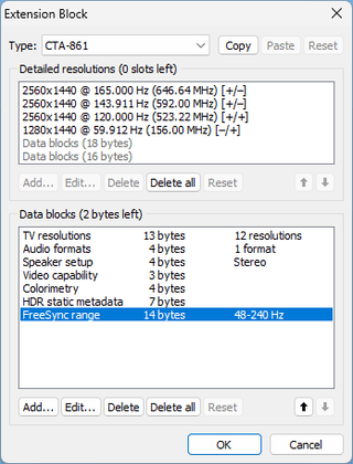

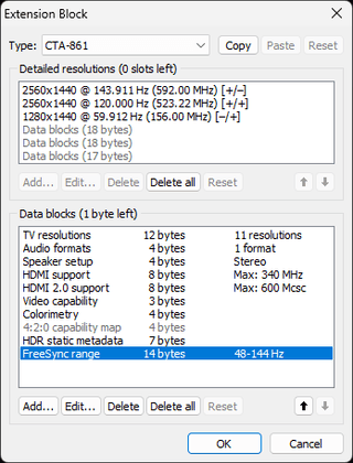

DisplayPort 支援 48-240Hz 可變刷新率控制 (左)
HDMI 接口支援 48-144Hz 可變刷新率控制 (右)
AOC AGON PRO AG276QZD 搭載的 OLED 面板原生支援最高 240Hz 刷新率,接上 DisplayPort 及 HDMI 接口分別支援最高 48-240Hz 及 48-144Hz 可變刷新率控制,而且兼容於 LFC 低刷新率補償技術。產品同時通過了 AMD FreeSync Premium 及 NVIDIA G-SYNC Compatible 兩大認證,讓玩家能夠享受流暢無撕裂的遊戲體驗。

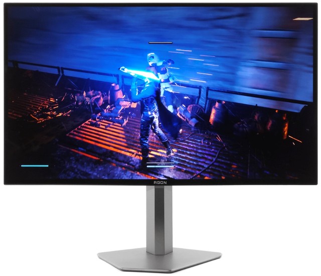

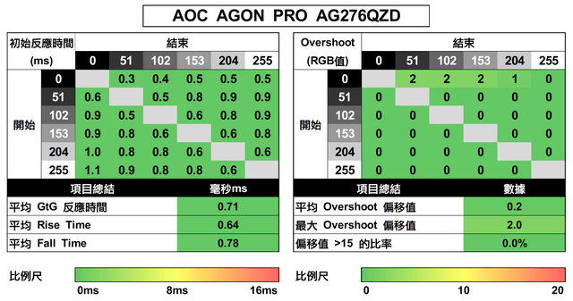

對於遊戲玩家來說,除了高刷新率及可變刷新率技術外,顯示器的反應時間亦十分重要,反應時間越短在高速的動態畫面上出現的殘影就越輕微。由於 OLED 面板本質上是透過控制每顆子像素的電壓水平去控制其亮度,毋需像傳統 LCD 面板般等候液晶進行偏轉,所以在灰階過渡方面能夠做到接近即時的轉換。AOC 就宣稱 AGON PRO AG276QZD 具備低至 0.03ms 的 GtG 反應時間速度規格,並且通過了最高級別的 VESA ClearMR 13000 認證,為玩家提供絕佳的動態清晰度。
筆者亦實際透過光敏感測器量度 AG276QZD 在最大刷新率下的 GtG 反應時間及 Overshoot 偏移程度。從上表的數據可以看到,顯示器的平均初始反應時間低至 0.71ms,輕鬆滿足 240Hz 刷新率所需的 4.17ms 的更新週期。而且近乎未有 Overshoot 偏移的情況,平均完整反應時間為 1.41ms,反應時間表現極之優秀。
實際觀看效果演示
UFO Ghosting Test 240Hz
▲ 透過 Ghosting Test 網站工具檢視顯示器的殘影程度
(詳情可參考 BLUR BUSTERS 網絡提供的說明)

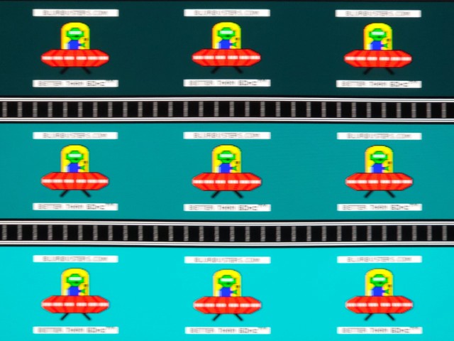

不過單看數據大家可能會比較抽象,接著筆者會使用 Blur Busters Motion Tests 網站上的 Ghosting Test 功能拍攝顯示器在人眼觀察下的真實效果。
從上圖可以看到所有 UFO 圖案後方皆近乎沒有任何殘影,而且沒有發現任何由 Overshoot 引致的鬼影 / 逆殘影問題,加上 OLED 面板的調光機制本來就會帶來一定的動態模糊抑制效果,所以連帶 UFO 圖案上下兩旁的文字亦能夠勉強閱讀,提供極佳的畫面動態清晰度,用來打機絕對一流。

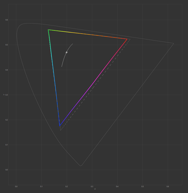

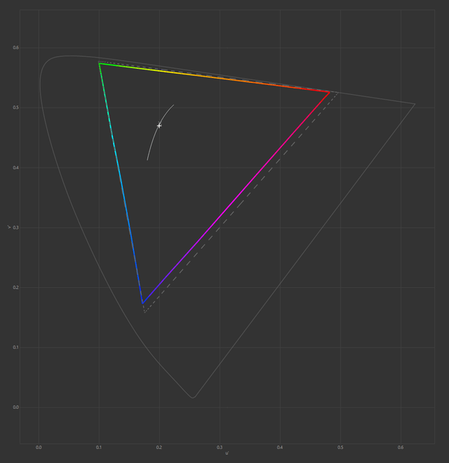

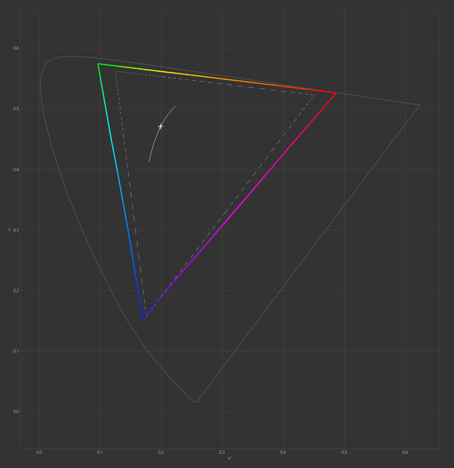

色域方面,規格表宣稱顯示器具有 137% sRGB、97% Adobe RGB 及 99% DCI-P3 的色域覆蓋,同時在 OSD 選單中提供了面板原生、sRGB 及 DCI-P3 三個色域模式可供使用。筆者就利用了 Calibrite Colorchecker Display Plus 校色器對三個色域模式進行了色域檢測,所有測試皆在 100 亮度、25% APL 及 SDR 輸入下進行。
▲ 預設的面板原生模式下的色域覆蓋範圍
(實線為顯示器色域、虛線為 sRGB 標準色域)
測試結果顯示,AG276QZD 在預設的面板原生模式下擁有最大的色域覆蓋,色域容積可以達到 144.1% sRGB、99.3% Adobe RGB 及 102.1% DCI-P3,數值稍高於官方規格標示值,對於不追求色彩精準度的使用情景來說能夠呈現極之豐富的顏色。

至於在 sRGB 及 DCI-P3 色域模式下的色域限縮處理亦相當理想,能將顯示器廣闊的色域範圍限縮至相對應的標準色彩空間範圍內,減輕由廣色域覆蓋引致的顏色過飽和問題。

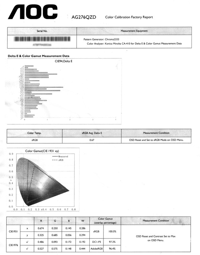

▲ 提供出廠色彩校正報告
色準方面,每部 AOC AGON PRO AG276QZD 在出廠前皆會經過獨立色彩校準,確保產品在 sRGB 色彩空間模式下能達到平均 DeltaE < 2 的專業級色彩精準度,同時提供了一張色彩校正報告供用家參考。以筆者手上的評測品為例,報告就顯示產品能在 sRGB 模式下擁有 0.67 的平均 Delta E 色準。

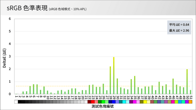

筆者亦對顯示器的 sRGB 色域模式進行了色準測試,結果測得平均 DeltaE 為 0.64,最大 DeltaE 差異值亦不超過 3,符合色彩校正報告上的數據,整體色彩精準度優秀,足夠應付基本的網絡圖片設計及編輯工作。

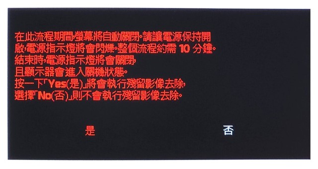

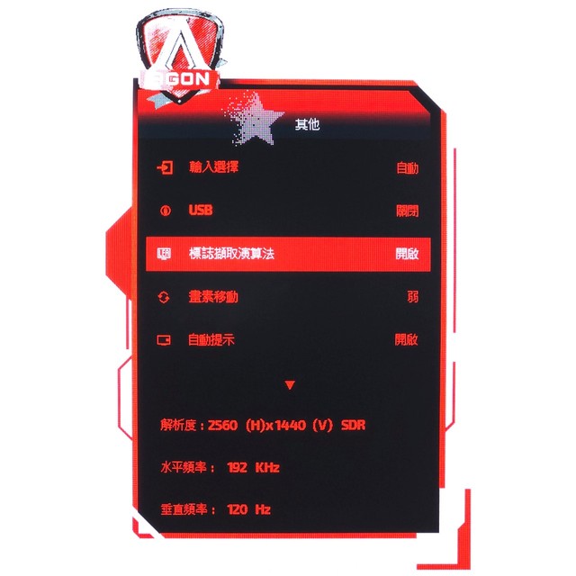

OLED 面板維護功能、預防及修復影像烙印
▲ 在 OSD 選單中提供了螢幕保護功能
AOC AGON PRO AG276QZD 亦加入了常見的 OLED 面板維護功能,包括螢幕保護程式、畫素移動及標誌擷取演算法功能,當中螢幕保護程式屬於無法關閉的功能,當偵測到畫面長時間維持不變時就會將亮度調暗。而後兩者則分別定時將整個畫面稍微偏移一至兩個像素,以及通過演算法找出並降低畫面上常駐標誌圖案的亮度,預防像素因長時間維持相同的狀態導致的影像烙印問題。
▲ 用家可以手動執行像素清理
另外亦有加入屬於修復性質的像素清理功能,透過掃瞄及刷新來修復像素退化,功能平時會在用家關閉顯示器後自動執行,而用家亦可以手動執行此功能,並且能夠開啟自動提醒功能,每連續使用顯示器 4 個小時後便會提醒用家執行像素清理。

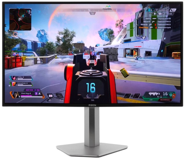

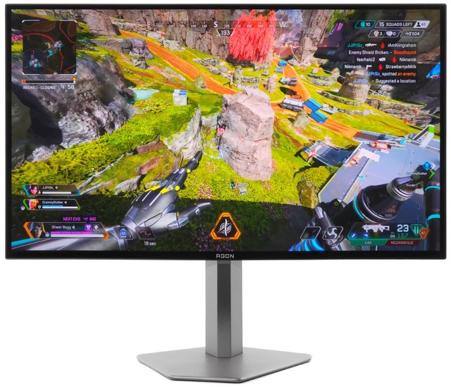

內建電競輔助工具、智慧準心及狙擊鏡
▲ 狙擊鏡功能會將準心周邊的畫面放大顯示
AOC AGON PRO AG276QZD 亦內建了電競輔助工具,包括狙擊鏡、十字準心及 FPS 計數計功能。當中狙擊鏡會將準心附近的畫面放大 2 至 3 倍,說白點就是在 FPS 遊戲中無論使用任何槍枝都能「自帶 2x / 3x 瞄準鏡」。
▲ 十字準心的顏色會根據畫面而自動調整
而十字準心則支援實時分析準心位置當前的畫面內容並自動將準心的顏色調整至相應的對比色,強化準心在遊戲內的能見度。兩款準心都能十分有效地在 FPS 遊戲中輔助玩家瞄準,而且由於是由硬件直接提供的功能,完全毋需擔心「開外掛」會被官方偵測及封鎖。

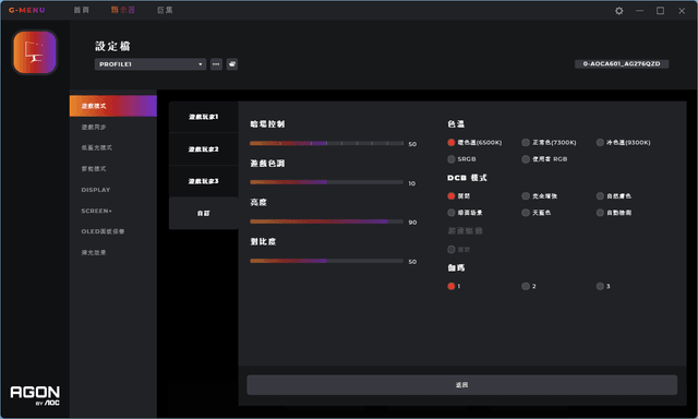

支援 G-Menu 工具 - 快速調整顯示器設定
G-Menu UI
▲ 支援 G-Menu 工具 v3.0
顯示器支援自家 G-Menu 設置工具,可以直接在 Windows 系統中快速調整顯示器的不同設定,對比顯示器內建的 OSD 選單更直觀易用,而且支援 DDC/CI 協定,毋需接上 USB 線材亦能使用,功能非常實用方便。

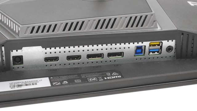

DP1.4 + HDMI 2.0、支援 HDMI-VRR & ALLM
▲ 機背端口一覽
端口方面,AGON PRO AG276QZD 設有 2 組 DisplayPort 1.2a 及 2 組 HDMI 2.0b 顯示輸入接口。當中 DisplayPort 支援 240Hz 刷新率滿血輸出,而 HDMI 則只支援最高 144Hz 刷新率。下表將列出三種顯示接口所支援的最佳顯示設定。
另外設有 USB Hub 功能,只要將電腦或遊戲機連接至顯示器的 USB 3.2 Type-B 接口,便能提供 2 組 USB 3.2 Type-A 接口供用家連接滑鼠、鍵盤、手制及麥克風等週邊裝置。
音效輸出方面,顯示器內建了一對 5W 揚聲器提供音效外放功能,同時備有 3.5mm 耳機接口,能將數碼音源輸出至外置揚聲器或耳機上。

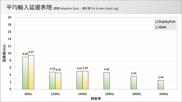

筆者亦對顯示器進行了 On Display Input Lag 輸入延遲測試,透過儀器測量由影像訊號發出至畫面作出顯示之間所需的時間。結果顯示,顯示器在 240Hz 的最大刷新率下的平均輸入延遲只有 2.44ms。而在家用機常用的 120Hz 及 60Hz 刷新率輸入下也分別只有 4.55 及 9.47ms,輸入延遲表現十分優秀。

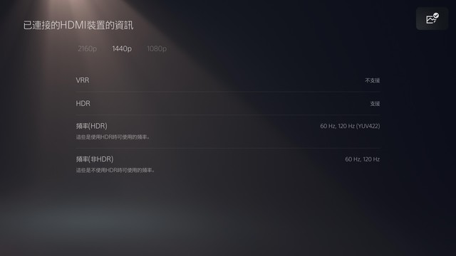

▲ PS5 顯示輸入支援性

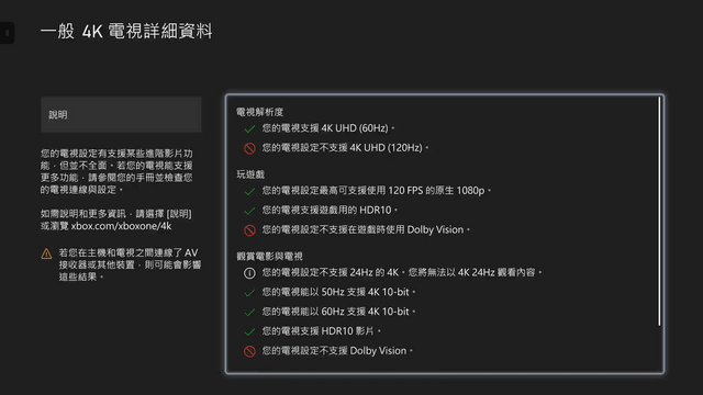

▲ XBOX Series X 顯示輸入支援性
Console 家用機支援性方面,AGON PRO AG276QZD 的兩組 HDMI 接口皆是 2.0 版本,支援最高 18Gbps 的頻寬容量,連接至 XBOX Series X 及 Sony PlayStaion 5 都能夠在 1440p 原生解析度下啟用 120Hz 高幀率模式,而且具備虛疑 4K 功能以滿足 XBOX 系列機型只能在 4K 解析度下啟用 HDR 的奇葩要求,不過就不支援 HDMI-VRR 及 ALLM 自動低延遲模式,家用機支援性有待改善。
