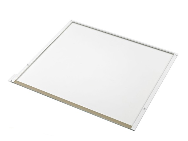

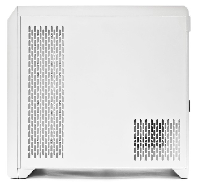

Thermaltake CTE C750 Air 機箱採用常見的左側玻璃面板及右側鋼板設計。右側鋼板設有防塵網和通風開孔設計,以增強機箱通風對流及防塵效果。左側玻璃側窗為 4mm 透明全幅面鋼化玻璃,並在玻璃四邊貼上白色固定金屬邊框,無鑽孔玻璃側版設計可讓施力點藉由金屬邊框吸收與承壓,減少邊角碎裂風險。左右側板皆採用榫卯結構腳點快拆設計、防掉落卡扣設計、防掉螺絲設計,左側玻璃側窗配合防掉落卡扣設計,可避免用家開啟時因沒有承托玻璃底部,而碰撞到地面導致發生破裂的情況。

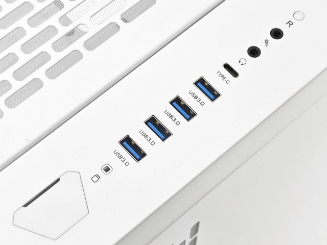

CTE C750 Air 的 I/O Panel 位於頂面靠右側位置,提供 1 組 Power 開關按鈕、1 組 POWER LED / HDD LED 指示燈、3 組 USB 3.0 Type-A  接口、1 組 USB 3.2 Gen2 Type-C 接口、3.5mm 耳機音訊接口、3.5mm 麥克風音訊接口、1 組 Reset 重開機按鈕,機箱 I/O 連接接口十分齊全。

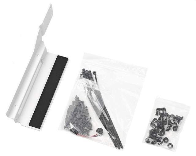

機箱附連安裝固定螺絲、固定索帶、PCIe 轉接支架、側板固定夾、硬碟橡膠、蜂鳴器等。

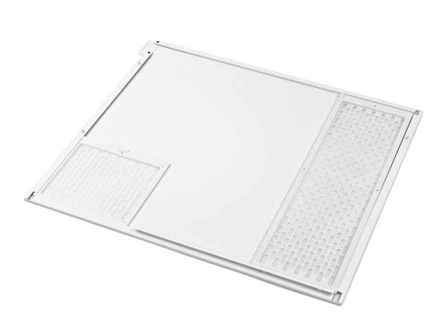

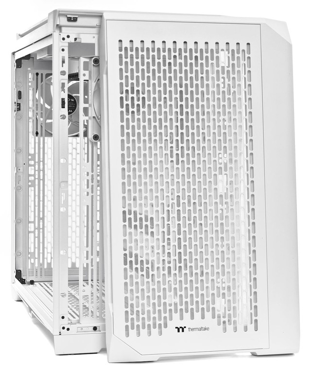

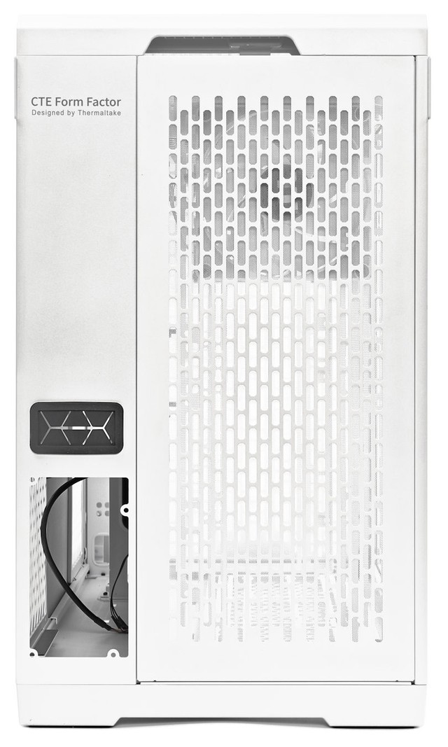

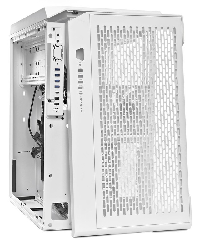

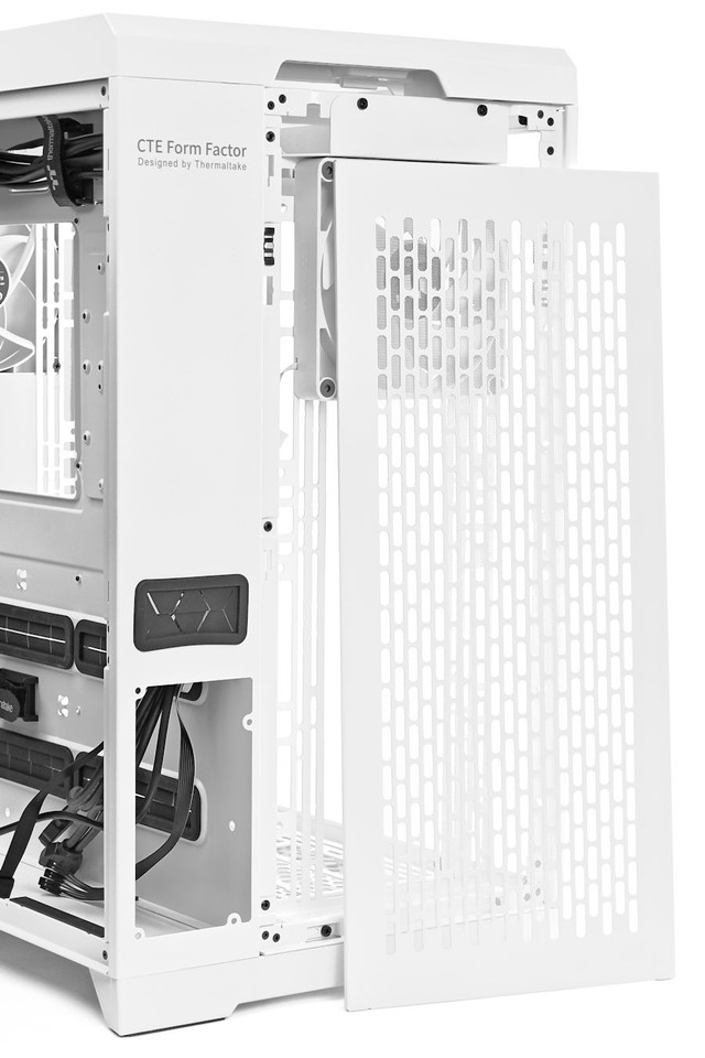

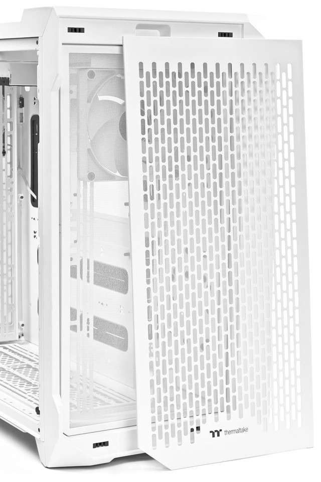

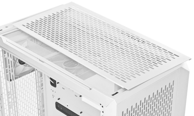

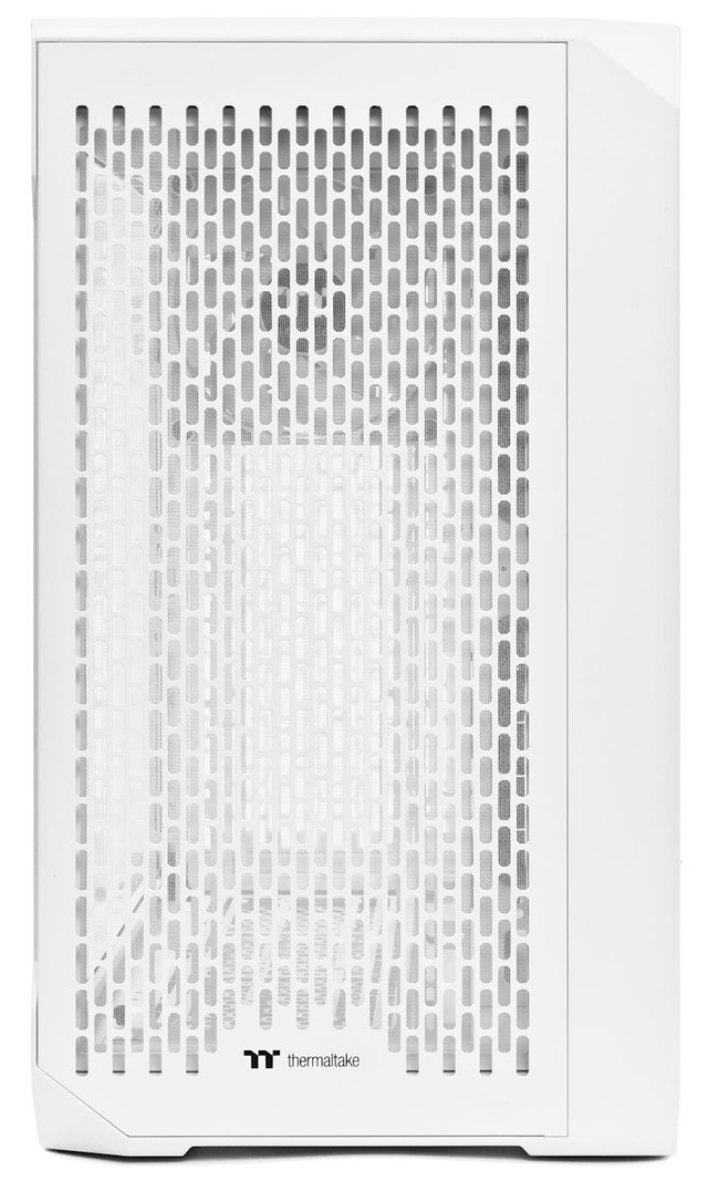

Thermaltake CTE C750 Air 機箱在前方、後方、上方、下方、右方皆採用具備大面積散熱網孔的面板設計,並且皆配備防塵網,帶來強勁的通風對流效果,同時提供全方位防塵作用。其中前方、上方、後方皆可獨立拆出網孔面板和防塵網,而右方及下方僅只能獨立拆出防塵網。
Thermaltake CTE C750 Air 機箱Thermaltake CTE C750 Air 機箱
機箱前方及上方面板可直接把整個塑膠外殼連同網孔面板和防塵網一同拆卸。機箱外殼和面板使用卡榫固定,只需要一點力氣拉動便可分離。

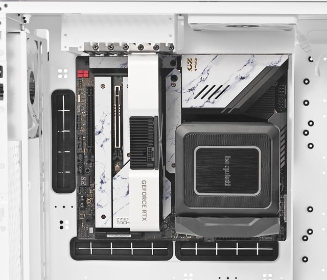

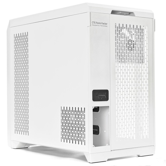

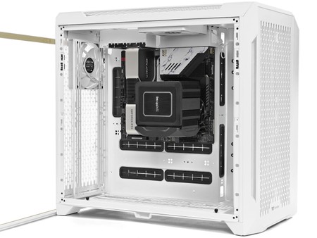

Thermaltake CTE C750 Air 機箱採用自家設計的 CTE (Centralized Thermal Efficiency) Form Factor 設計,達至實踐「高效能集聚散熱」。這個設計是將主機板位置旋轉 90°,可讓後面板進風到顯示卡,前面板進風到處理器,形成處理器及顯示卡互不影響的獨立散熱通道。透過機箱前方、後方、下方等三方面進風的主動式散熱,配合機箱上方排風的煙囪效應,加強空氣對流效果,最佳化強化整體散熱效,以滿足高溫高功耗的高性能硬件配置的散熱需求。

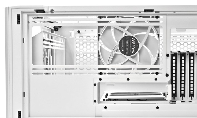

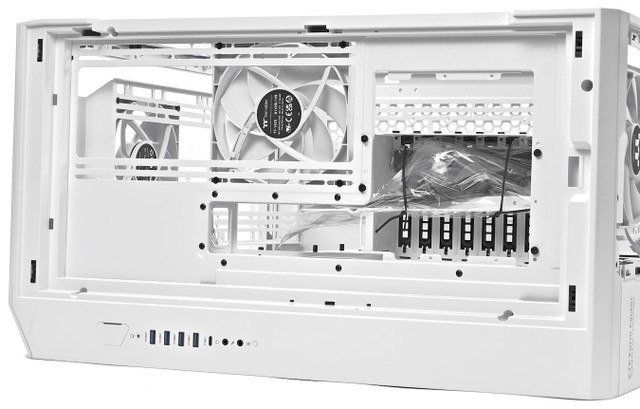

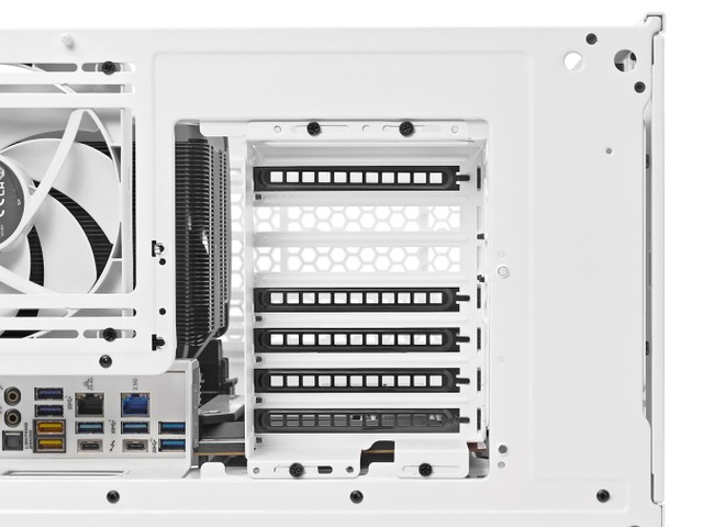

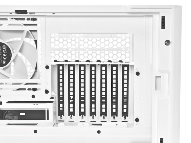

Thermaltake CTE C750 Air 由於採用 90° 主機板旋轉的擺放架構,PCIe Slot 支架轉移到機箱上方位置,設有 7 個 PCIe Slot 檔片,支援顯示卡橫向及垂直安裝,官方表示機箱下方沒有安裝水冷排下支援最長 420mm GPU 長度,安裝水冷排下支援最長 370mm GPU 長度。
CTE C750 Air 附連 GPU 垂直安裝支架,可與原來 PCIe Slot 支架組裝,PCIe Slot 支架 90° 轉旋安裝後,可由橫向安裝轉為垂直安裝。
*PCIe Riser Cable 需要額外購買。

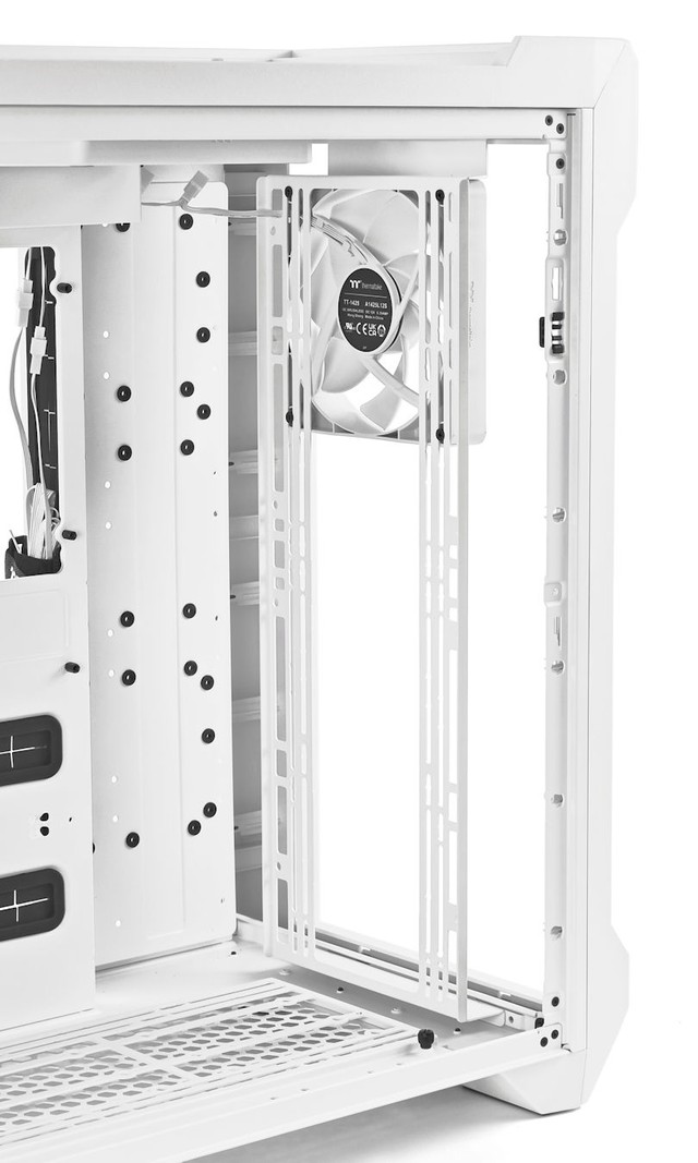

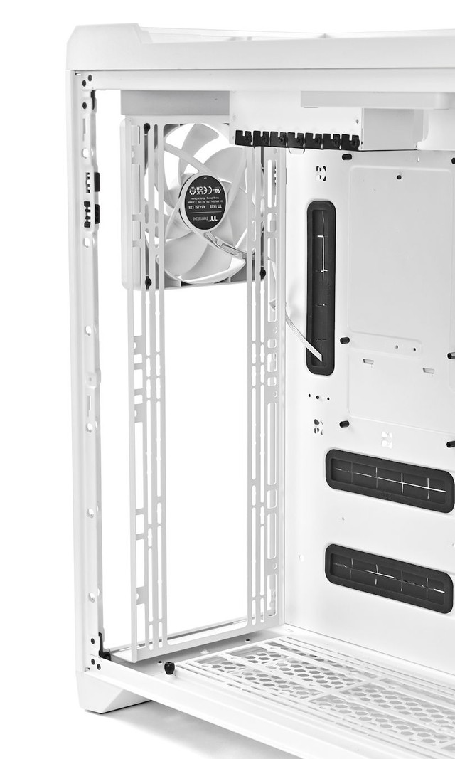

Thermaltake CTE C750 Air 機箱前方和後方皆設有可拆式風扇架,支援安裝 3 個 120mm 風扇或 3 個 140mm 風扇或 2 個 200mm 風扇,並支援 420mm / 360mm / 280mm / 240mm AIO 水冷排安裝,及支援 360mm / 280mm / 240mm Custom 水冷排安裝。

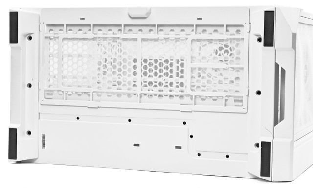

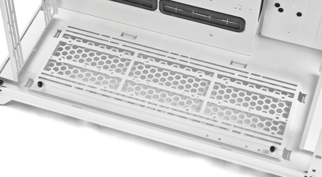

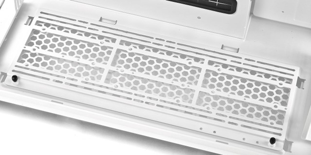

機箱下方設有可拆式風扇架,支援安裝 3 個 120mm 風扇或 3 個 140mm 風扇,並支援 360mm / 280mm / 240mm AIO 水冷排或 Custom 水冷排安裝。
機箱下方設有風扇安裝框,支援安裝 2 個 120mm 風扇或 2 個 140mm 風扇,並支援 240mm / 140mm / 120mm AIO 水冷排安裝或 Custom 水冷排安裝。
機箱右側靠前方面板位置預先安裝了 3.5" HDD 硬碟架,移除後才會露出機箱右方的風扇安裝框,支援安裝 3 個 120mm 風扇或 3 個 140mm 風扇,並支援 420mm / 360mm 240mm  AIO 水冷排安裝。而由於機箱右方與機箱下方的位置十分接近,可以兼容兩方同時安裝 360mm AIO / Custom 水冷排,但當右方安裝了 420mm AIO 水冷排下,下方便不能安裝 AIO / Custom 水冷排。

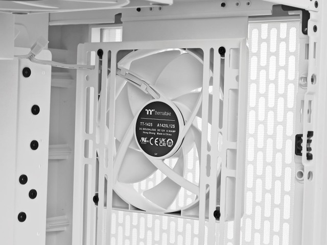

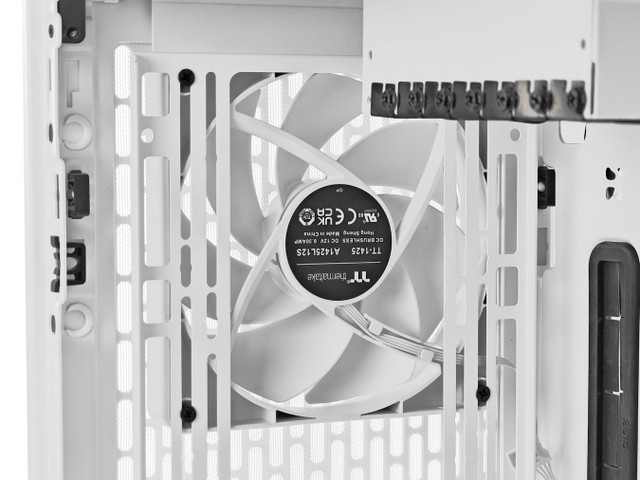

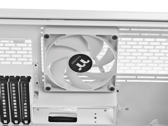

Thermaltake CTE C750 Air 機箱預裝 3 個 CT140 140mm 風扇,分別為前 1 後 1 上 1,型號為 TT-1425 A1425L12S,支援 4pin PWM 供電。

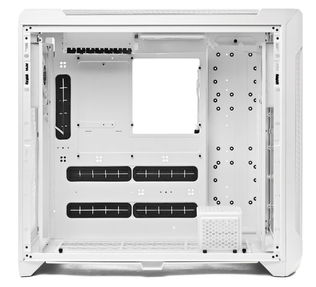

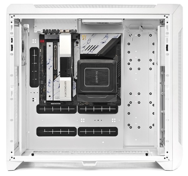

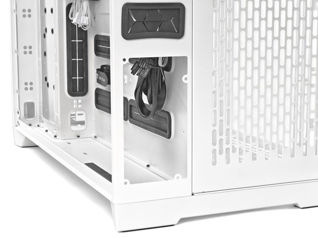

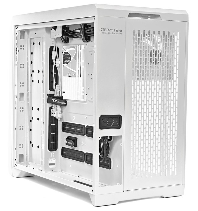

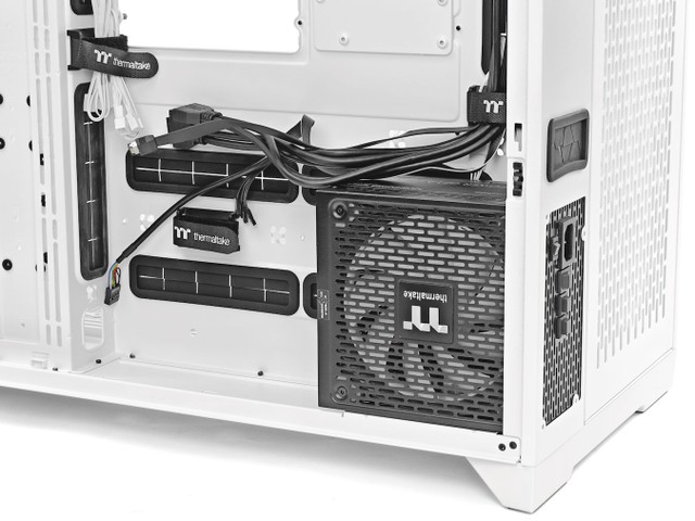

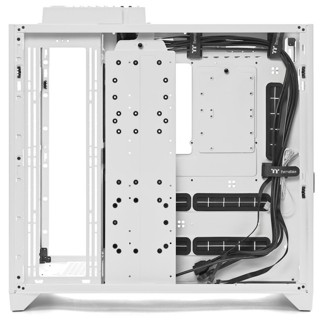

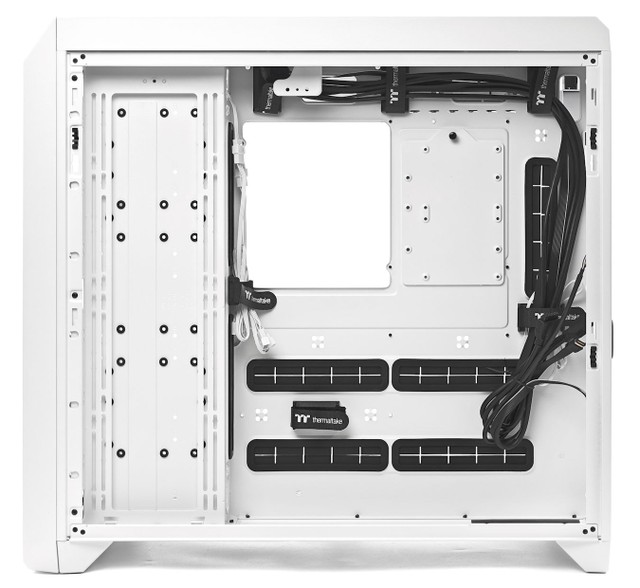

機箱採用雙腔分艙式設計 CHAMBER 設計,機箱火牛安裝位置轉移到右邊艙室,並提供更多的理線、藏線以及擺放自組水冷配件的空間。
支援安裝最長 220mm 長度 ATX 電源器。

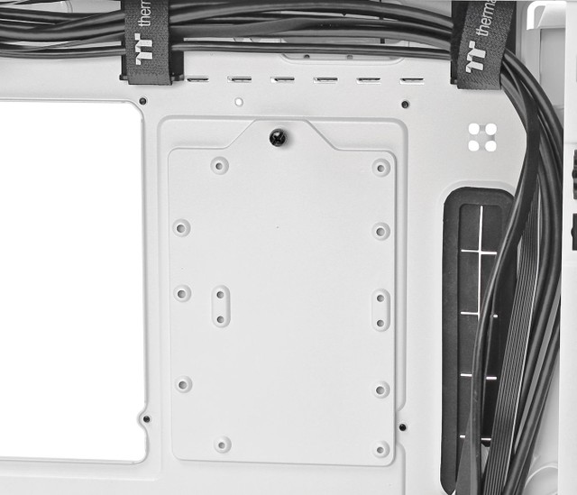

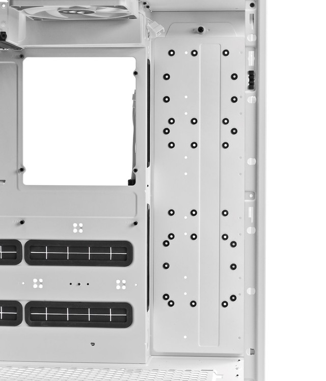

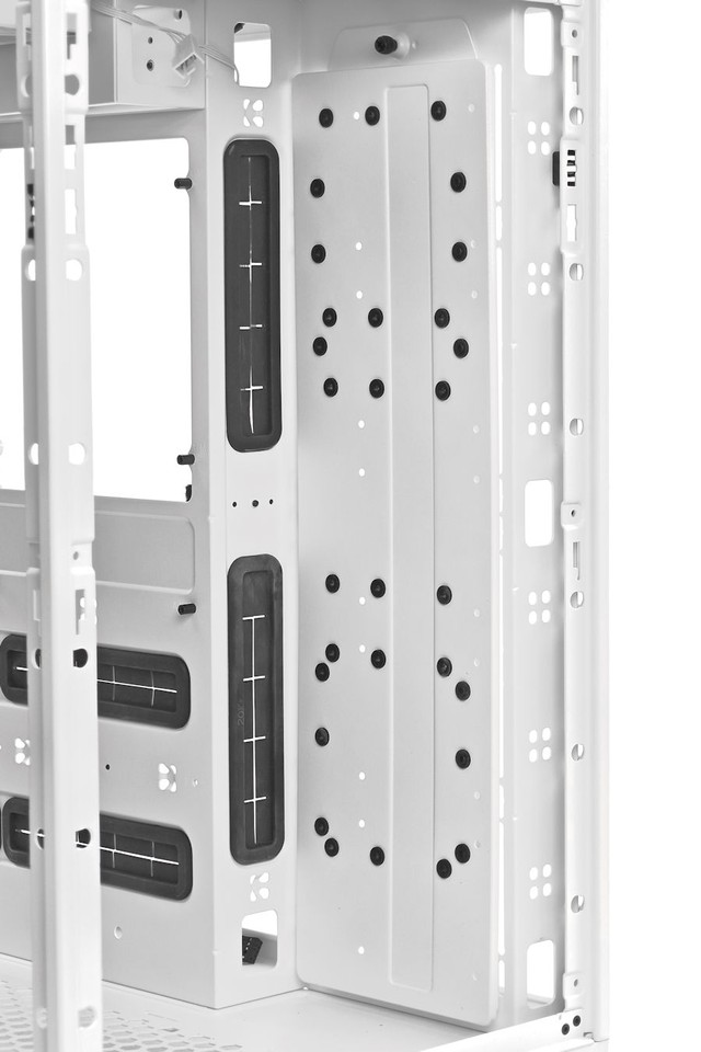

Thermaltake CTE C750 Air 機箱支援安裝最多 7 個 3.5" HDD / 12 個 2.5" SSD 儲存裝置。機箱內部右方靠前方面板設有可拆式硬碟架,支援 3 個 3.5" HDD / 5 個 2.5" SSD 硬碟安裝;機箱內部下方設有可安裝硬碟的風扇安裝支架,支援 3 個 3.5" HDD / 5 個 2.5" SSD 硬碟安裝;機箱右邊艙室右上角設有可拆式硬碟架,支援 1 個 3.5" HDD / 1 個 2.5" SSD 硬碟安裝。
機箱內部右方的可拆式硬碟架可轉移安裝到右邊艙室靠中間位置,以騰空位置讓機箱右方的風扇支架安裝風扇或水冷排。

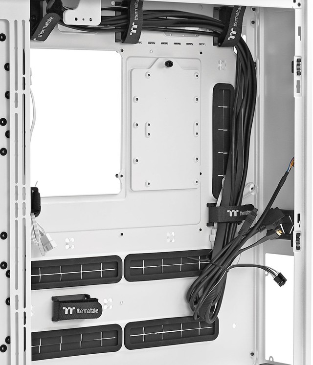

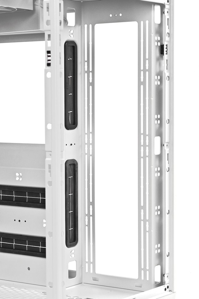

Thermaltake CTE C750 Air 機箱設有大面積主機板開孔、大量理線開孔設計、護線圈橡膠圈、捆綁魔術貼,可方便用家於機箱背面穿插不同的連接線材和捆綁大量的線材,亦提供 2 個 1 開 5 風扇連接線,具備 9cm 藏線空間,提供絕佳的理線走線體驗,更可包容及相連不同的自組水冷相關配件。
