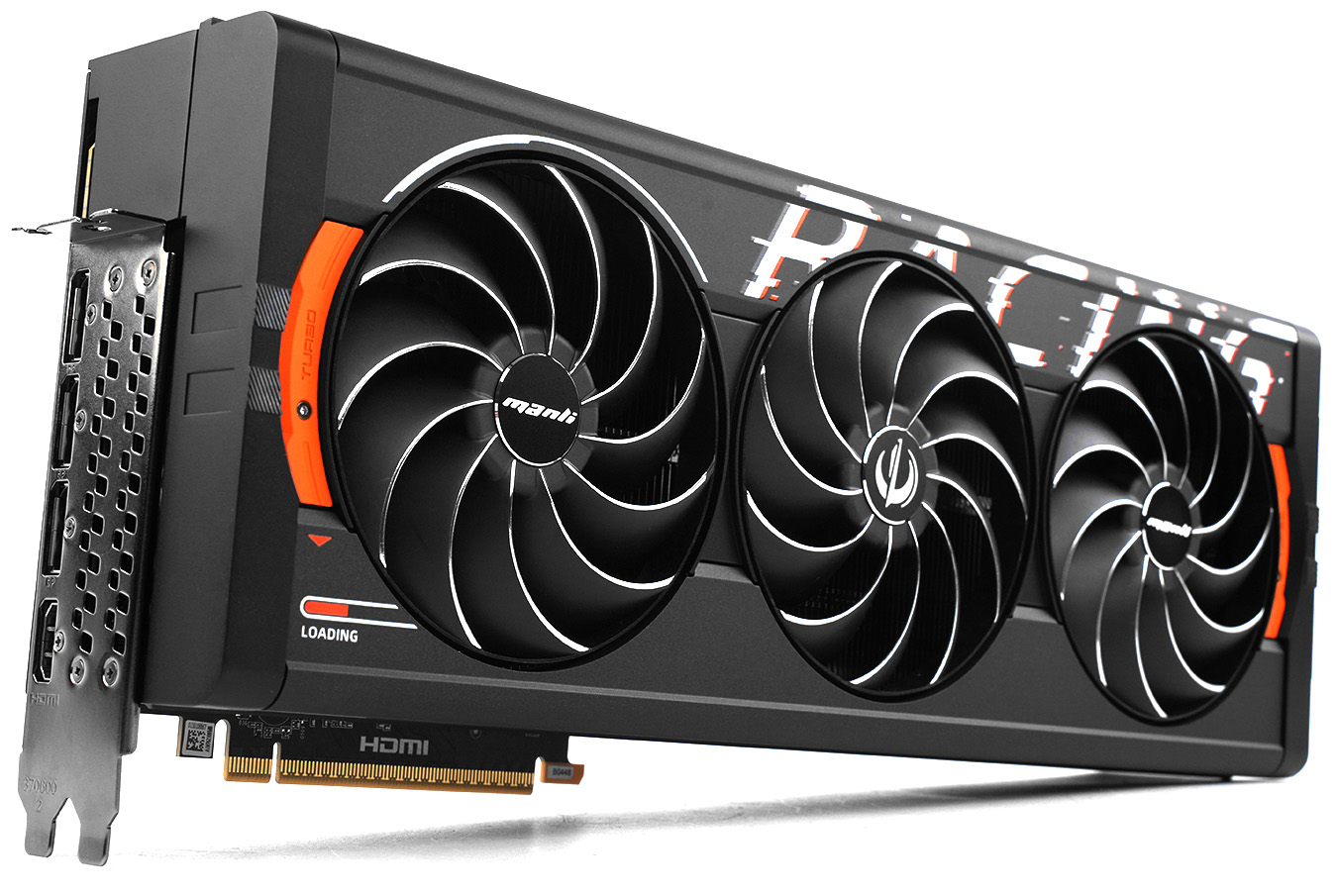

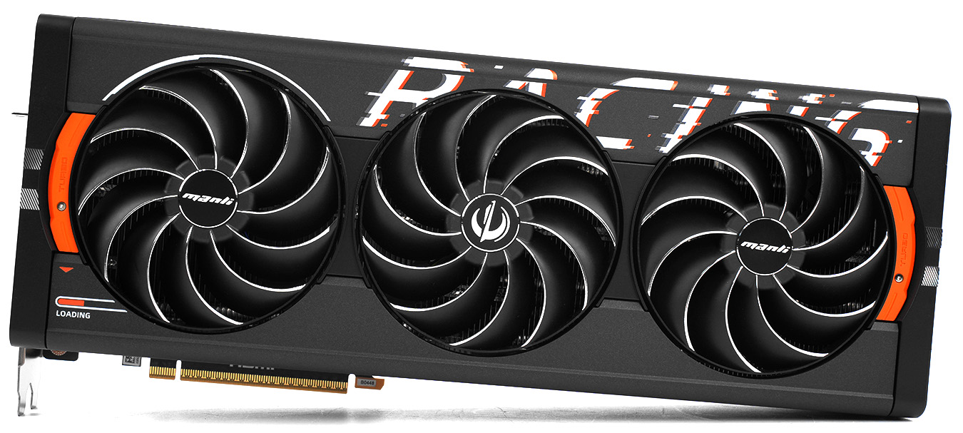

較熟悉汽車的讀者應該會覺得 Manli Gallardo GeForce RTX 5080 OC 顯示卡很大機會取名自林寶堅尼跑車,顯示卡的外觀亦貫徹了賽車的主題,金屬散熱器採用灰黑色為主色,配以橙色及白色作點綴並印上大大的「RACING」字樣,風扇邊緣及頂端的「Gallardo」字樣則採用鏡面材質,整體而言根本就是想用家聯想到超級跑車。

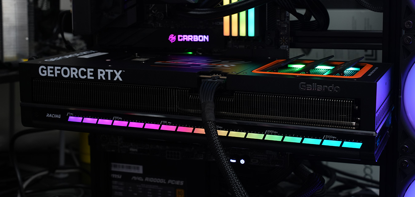

燈效方面,Manli Gallardo GeForce RTX 5080 OC 顯示卡在頂端、尾部及背板皆設有 RGB 燈效。
Manli Gallardo GeForce RTX 5080 OC 其中一個最大賣點是支援聲控燈效,顯示卡內建麥克風而且毋須安裝任何軟件,用家只需以「Hello Gallardo」喚醒顯示卡的智能語音系統,於白光閃動後再讀出語音指令便可切換燈效。經筆者實測,即使隔着機箱玻璃,顯示卡亦能清楚聽取並執行語音指令。

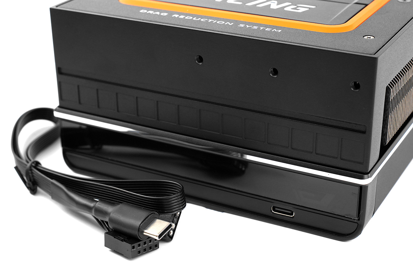

Manli Gallardo GeForce RTX 5080 OC 顯示卡亦提供了 1 組 USB-C 連接埠,可以使用附贈的轉接線材連接主機板上的 ARGB 接口及 USB 2.0 針頭,再讀出「Motherboard Sync」的語音指令就可與主機板及其他週邊 ARGB 裝置進行燈光同步。

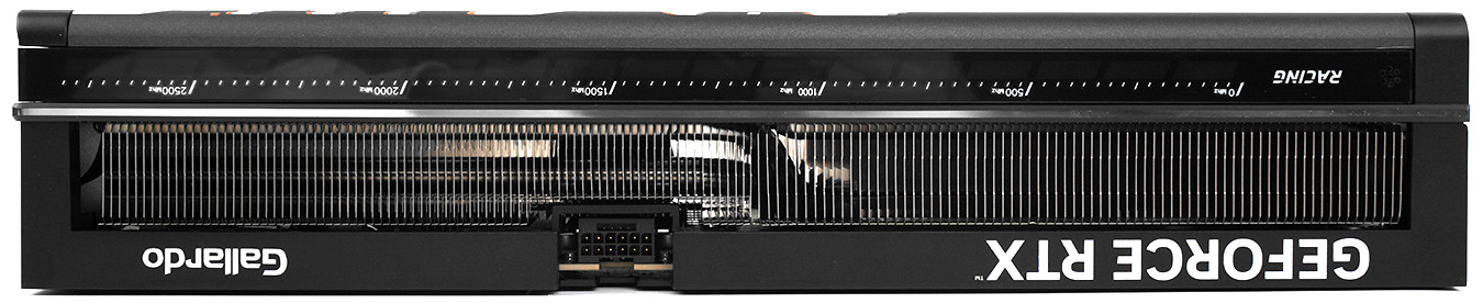

採用 3.5 Slot 、3 風扇散熱器設計,尺寸為 359mm x 145mm x 69mm、重量為 2,488g,無論是尺寸還是重量都相當巨型,用家買之前最好查看機箱尺寸是否能與此卡相容。

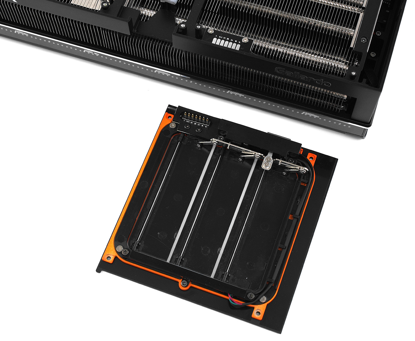

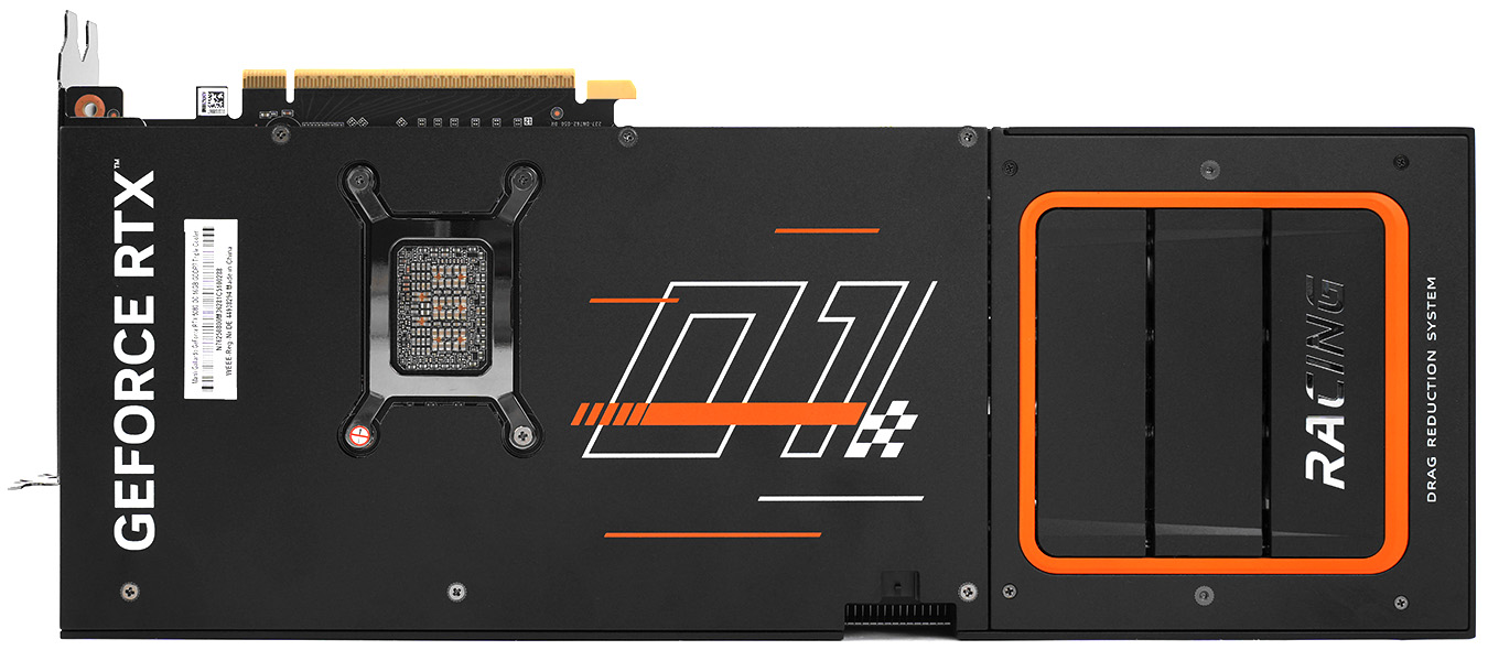

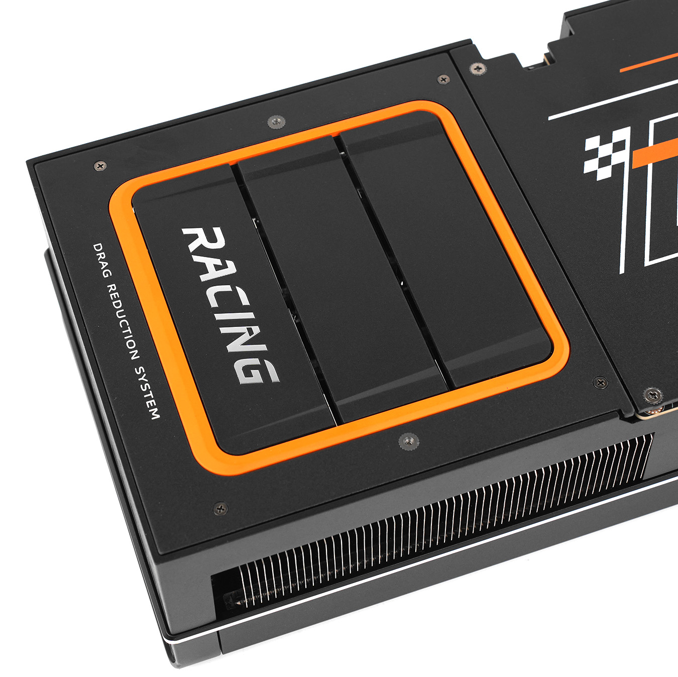

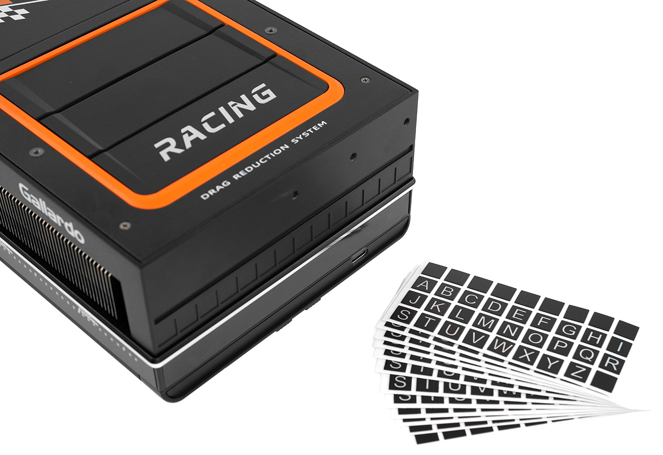

Manli Gallardo GeForce RTX 5080 OC 顯示卡背面近尾端位置設有獨家 Drag Reduction System 設計,相信靈感來自 F1 賽車的同名裝置,不過安裝在顯示卡上的用途就不再是減少空氣阻力,而是增加空氣流通性。Drag Reduction System 設計的核心就是近尾端的 3 片塑膠遮蓋,平常處於關閉狀態令顯示卡外觀更一致,在顯示卡温度達 60°C 時遮蓋會自動打開,讓風流從延長的散熱鰭片上穿過並通過開孔離開卡身,加強散熱效果。
由於 3 片遮蓋由一組馬達驅動,在 Drag Reduction 啟動或關閉時會發出少許噪音。

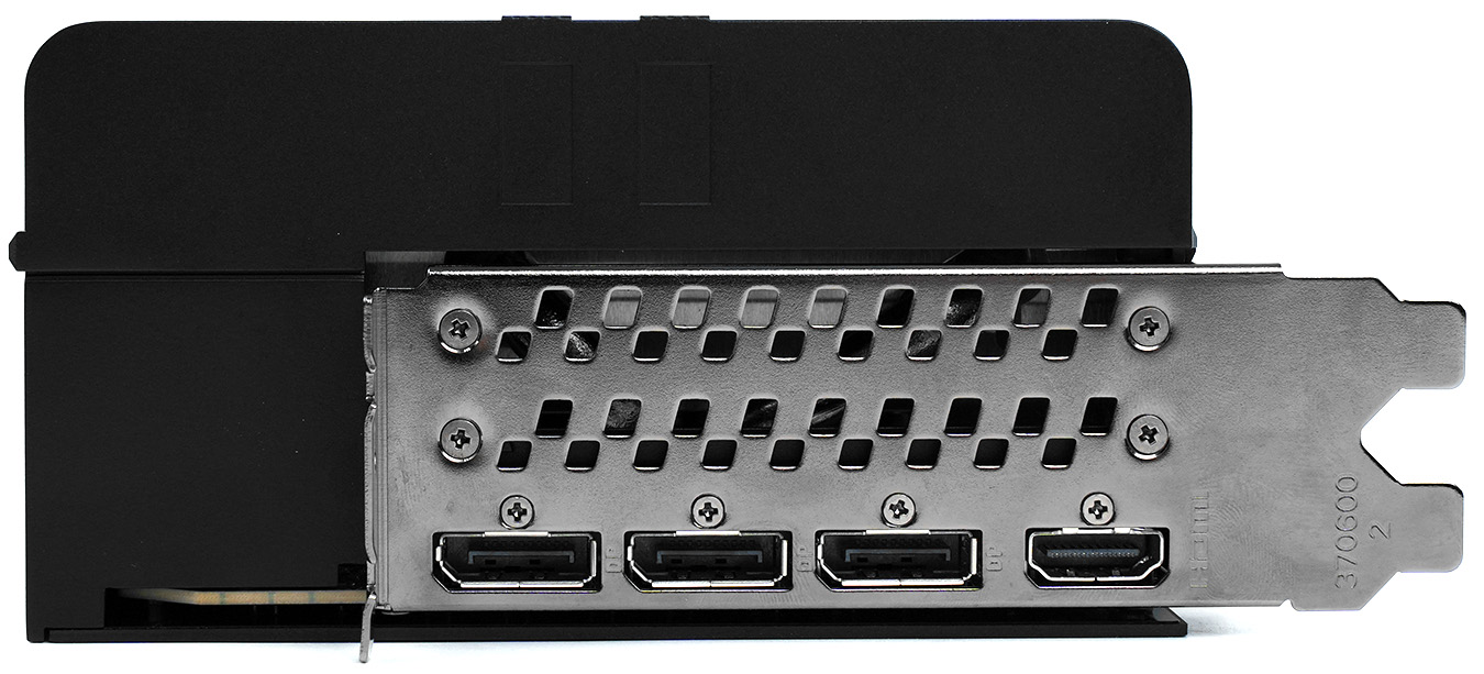

Manli Gallardo GeForce RTX 5080 OC 提供了 3 組 DisplayPort 2.1b + DSC 及 1 組 HDMI 2.1b 影像輸出接口,兩種輸出介面皆可提供最高 8K@165Hz 12-bit HDR 解析度輸出,支援 VESA DSC 1.2 無損壓縮顯示功能,單一 DisplayPort 2.1b 接口亦可提供最高 4K@480Hz 12-bit HDR 解析度輸出,單卡能提供最高 2 個 8K@100Hz HDR 顯示輸出。

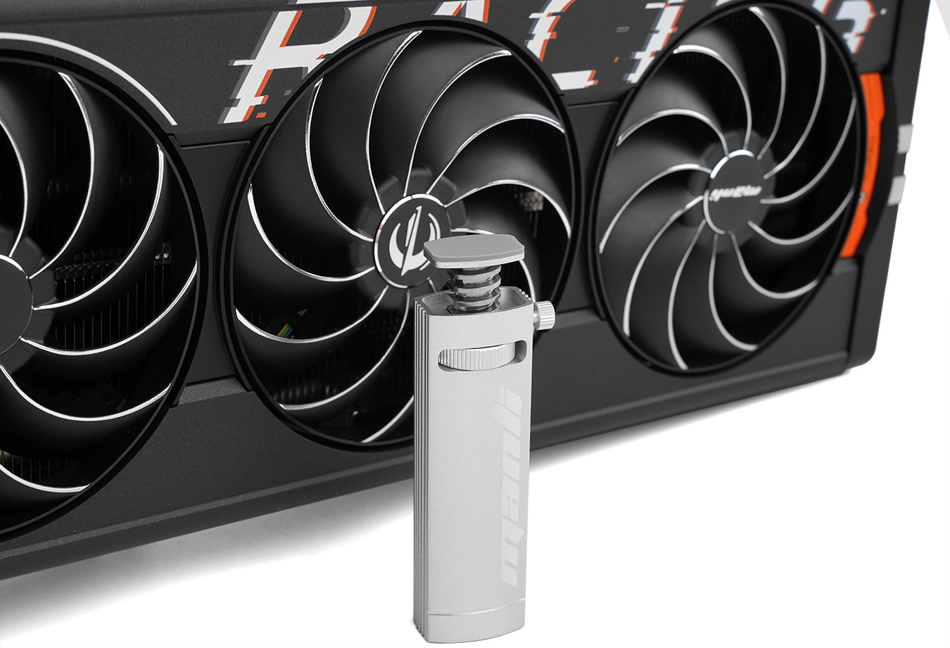

Manli Gallardo GeForce RTX 5080 OC 隨卡附連一個簡單的顯示卡支架,可固定及承托巨重的顯示卡,能夠避免顯示卡因長期擺放而變形。

Manli Gallardo GeForce RTX 5080 OC 附連多張正方形貼紙,用家可以在顯示卡尾端的正方形空格內拼出不同文字,令顯示卡更添個人化元素。

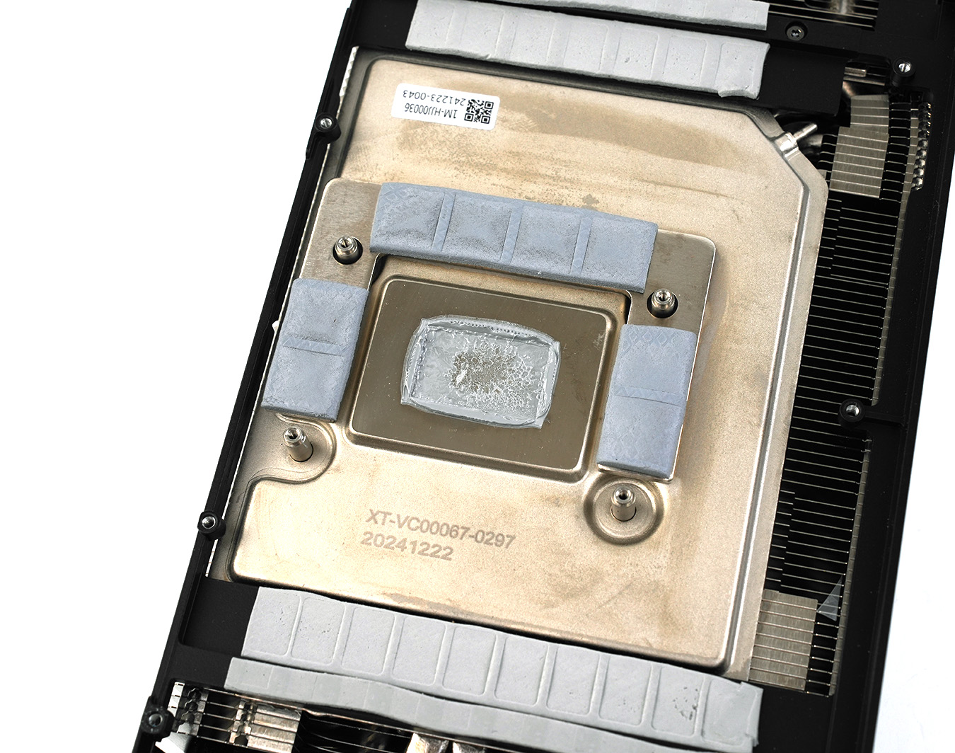

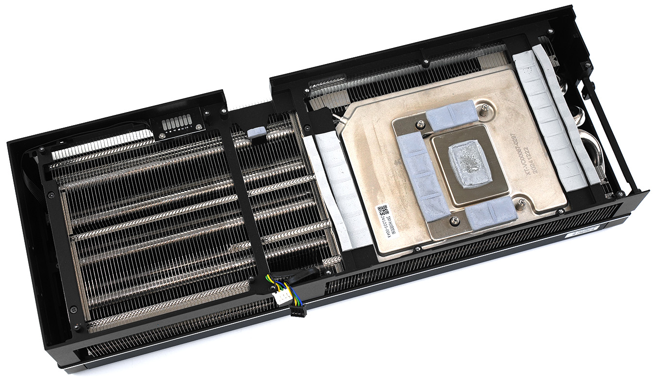

Manli Gallardo GeForce RTX 5080 OC 顯示卡用上全新設計的 3.5 Slot、3 風扇散熱器,具有金屬壓鑄外框及 GPU 支架令結構更堅固,採用大面積 Vapor Chamber 均熱板連接 10 支 8mm 銅複合導熱管,再貫穿到兩組導流型散熱鰭片,提供了極大的散熱面積,要壓制高達 360W 的 TGP 亦不成問題。
Manli Gallardo RTX 5080 OC

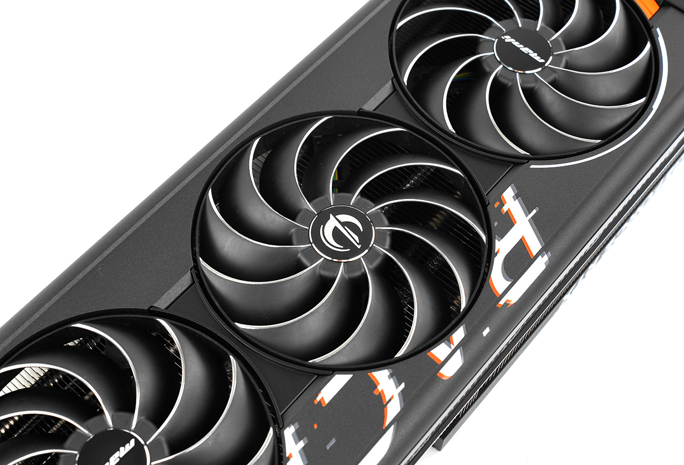

Manli Gallardo GeForce RTX 5080 OC 採用 3 把 10cm 風扇,每把設有 11 片扇葉及導風環設計,同時搭配正逆轉風扇設計,能可減少相鄰風扇之間的亂流並提高氣流壓力,可帶動更多氣流穿過散熱鰭片並提供出色的散熱性能,同時支援 0dB 模式。

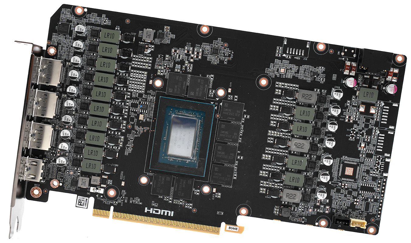

Manli Gallardo GeForce RTX 5080 OC 顯示卡採用非公板 PCB 設計,具備 17 相 DrMOS 供電模組,其中 14 相為 GPU 供電、3 相為 GDDR7 供電,採用 MPS MP29816 PWM 控制器配搭 17 組 MPS MP87993 DrMOS 晶片,為顯示卡提供穩定的供電輸出。

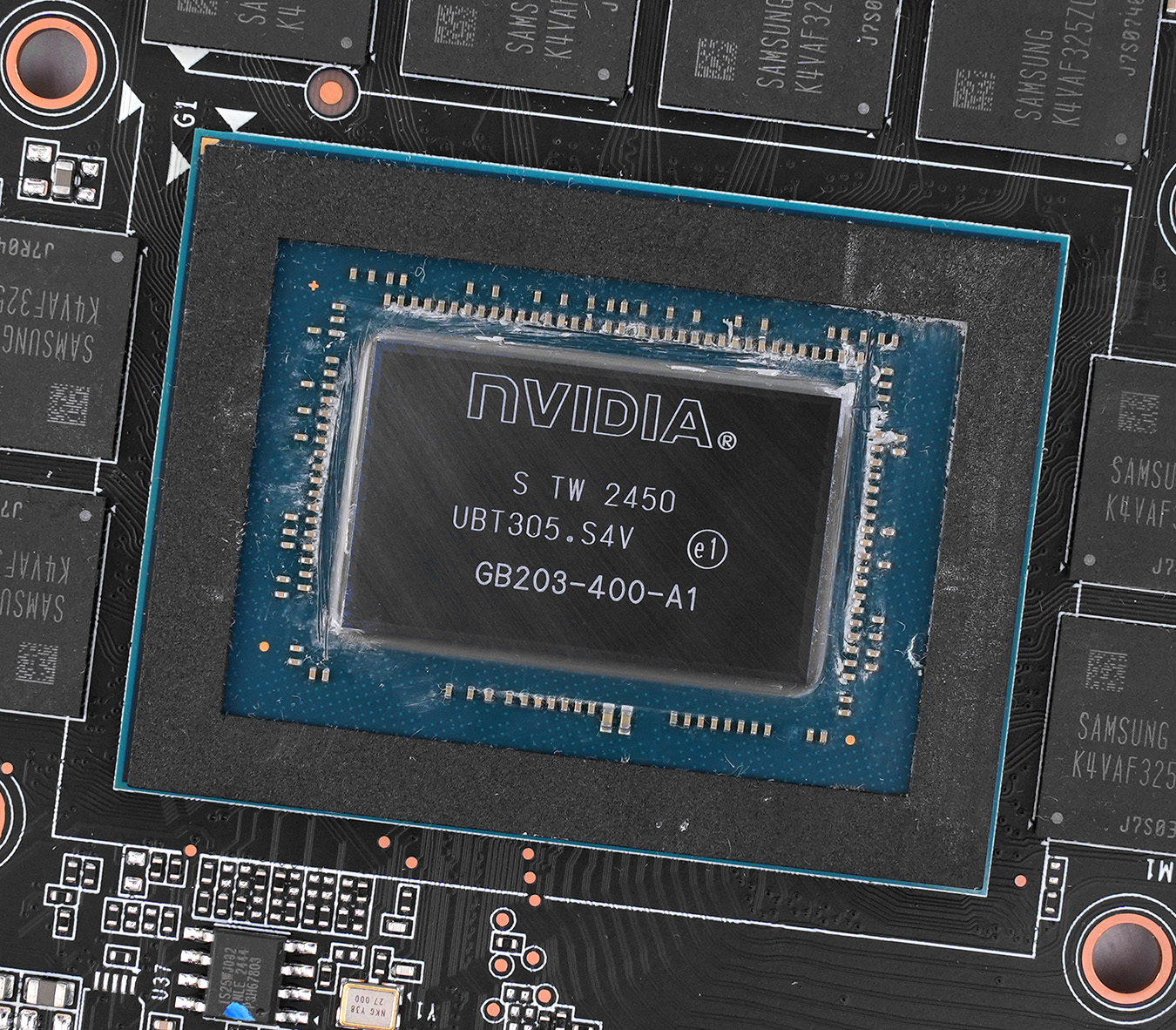

NVIDIA GB203-400 繪圖核心

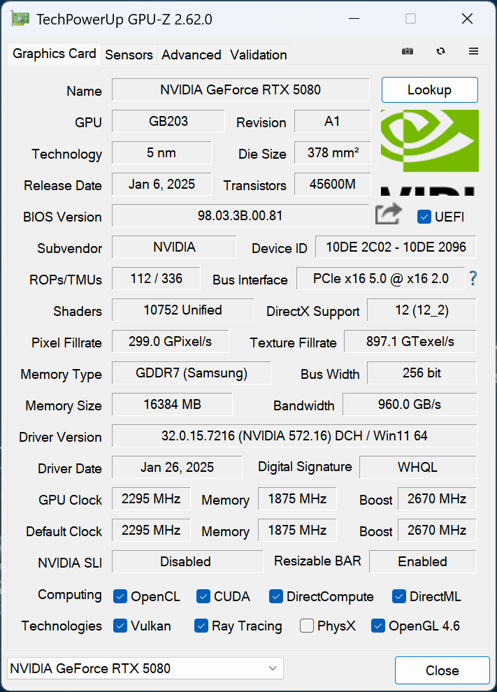

NVIDIA GeForce RTX 5080 採用 GB203 繪圖核心,核心編號為 GB203-400-A1,沿用 TSMC 4N NVIDIA Custom 製程,擁有 456 億個電晶體,Die Size 為 378mm²。RTX 5080 採用完整的 GB203 晶片,擁有 7 個 GPC 單元、42 個 TPC 紋理處理群集及 84 個 SM 串流多處理器,總計 10,752 個 CUDA Cores、84 個 RT Cores 及 336 個 Tensor Cores。

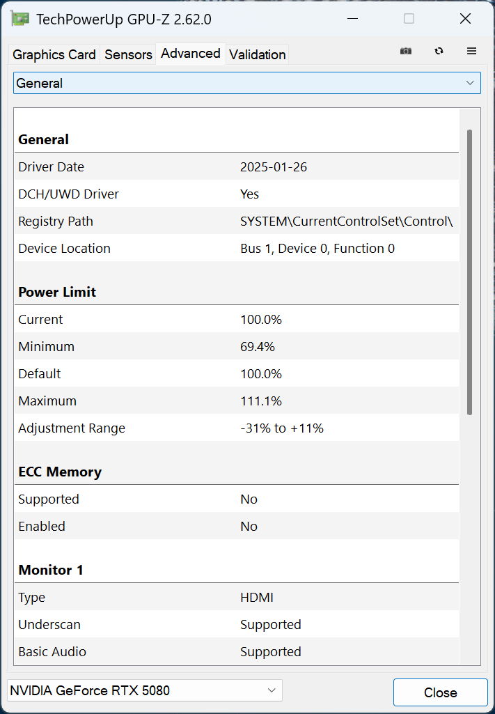

核心時脈方面,Manli Gallardo GeForce RTX 5080 OC 預設時脈為 2,295MHz Base Clock、2,670MHz Boost Clock,支援 GPU Boost 4.0 技術可因應負載自動超頻至更高時脈,Power Limit 預設為 360W,可在 -31% 至 +11% 作出調整。

記憶體方面,GeForce RTX 5080 具備 16GB GDDR7 記憶體容量及 256-bit 記憶體控制器,記憶體頻寬達 960GB/s,配搭 64MB L2 Cache 容量,以滿足更高解析度、更複雜的着色器渲染運算畫面。

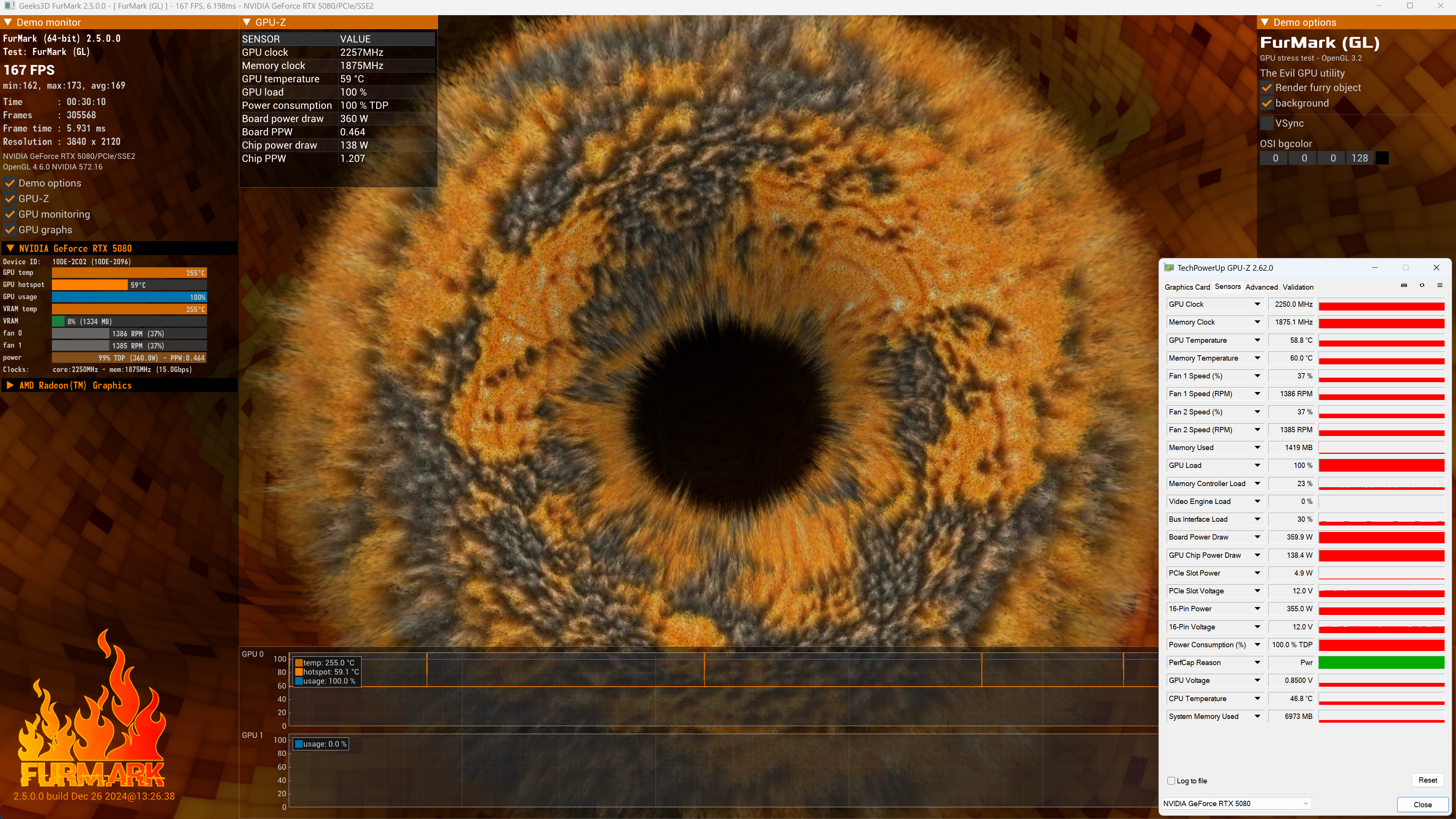

散熱測試:
散熱方面,測試在室溫約為 18°C 下及開放式平台進行,顯示卡閒置時 GPU 溫度約為 40°C,風扇維持在停轉狀態,採用 Furmark 程式進行負載測試,經過 30 分鐘後風扇自動調整至 1,386 RPM,風扇噪音非常微弱,Power Limit 錄得 360W,GPU 時脈保持在 2,257MHz,GPU 核心平均保持最高溫度為 59°C。
*由於 FurMark 2 目前版本未能完全支援 RTX 50 系顯示卡,目前部分讀數並不準確,僅供參考

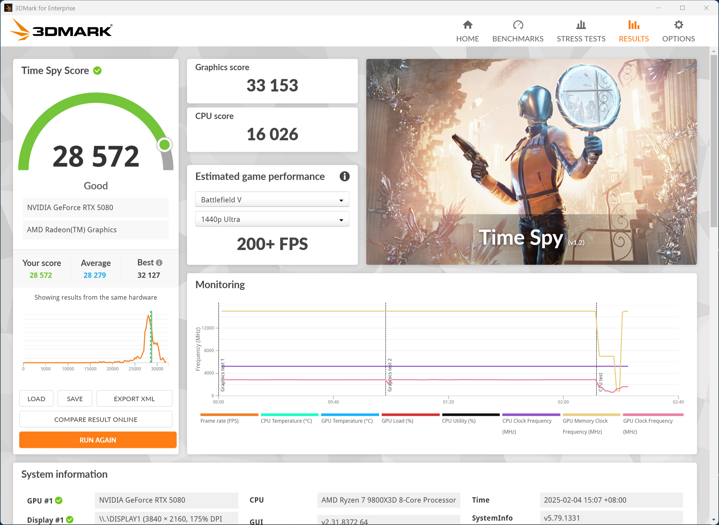

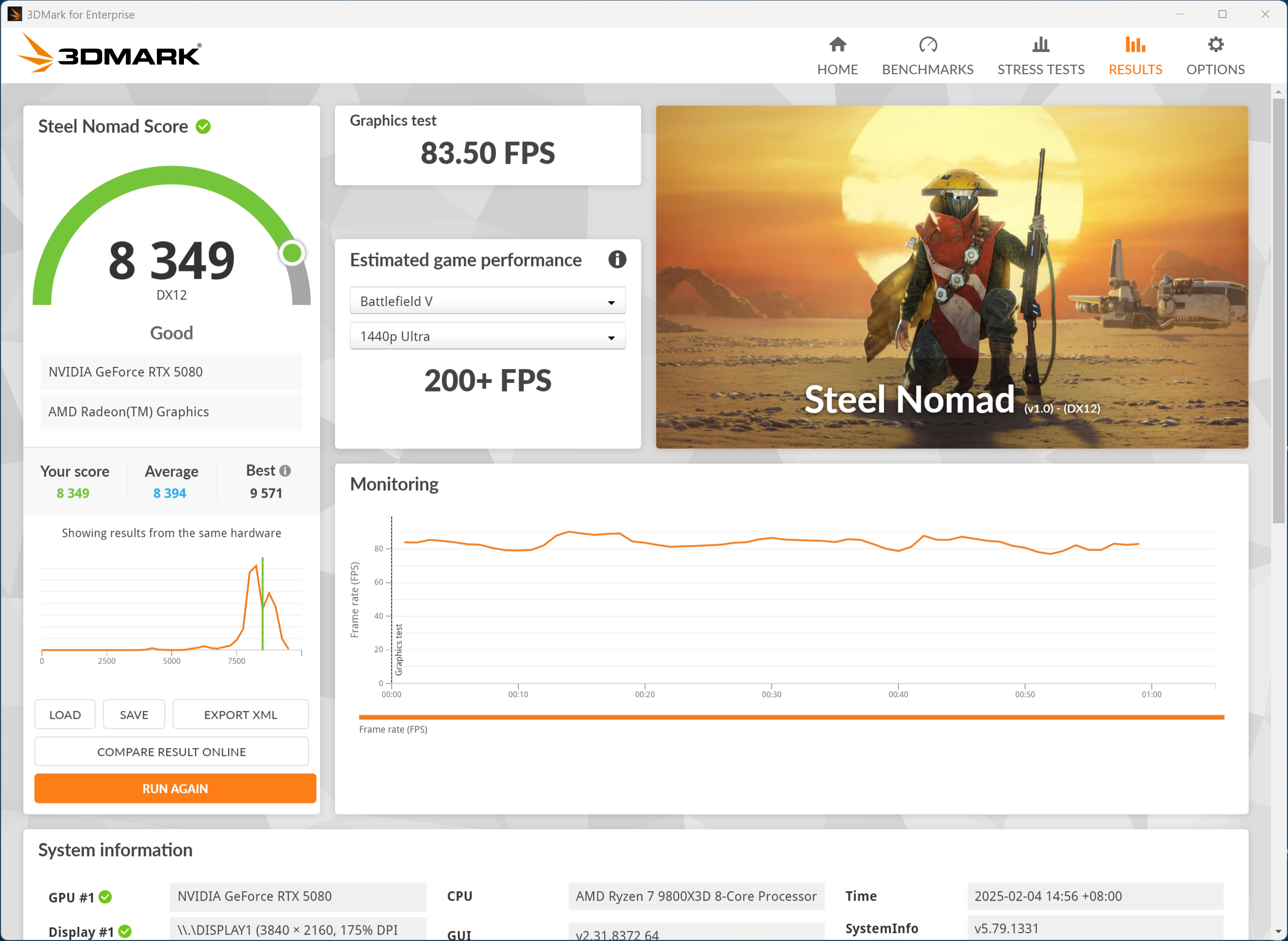

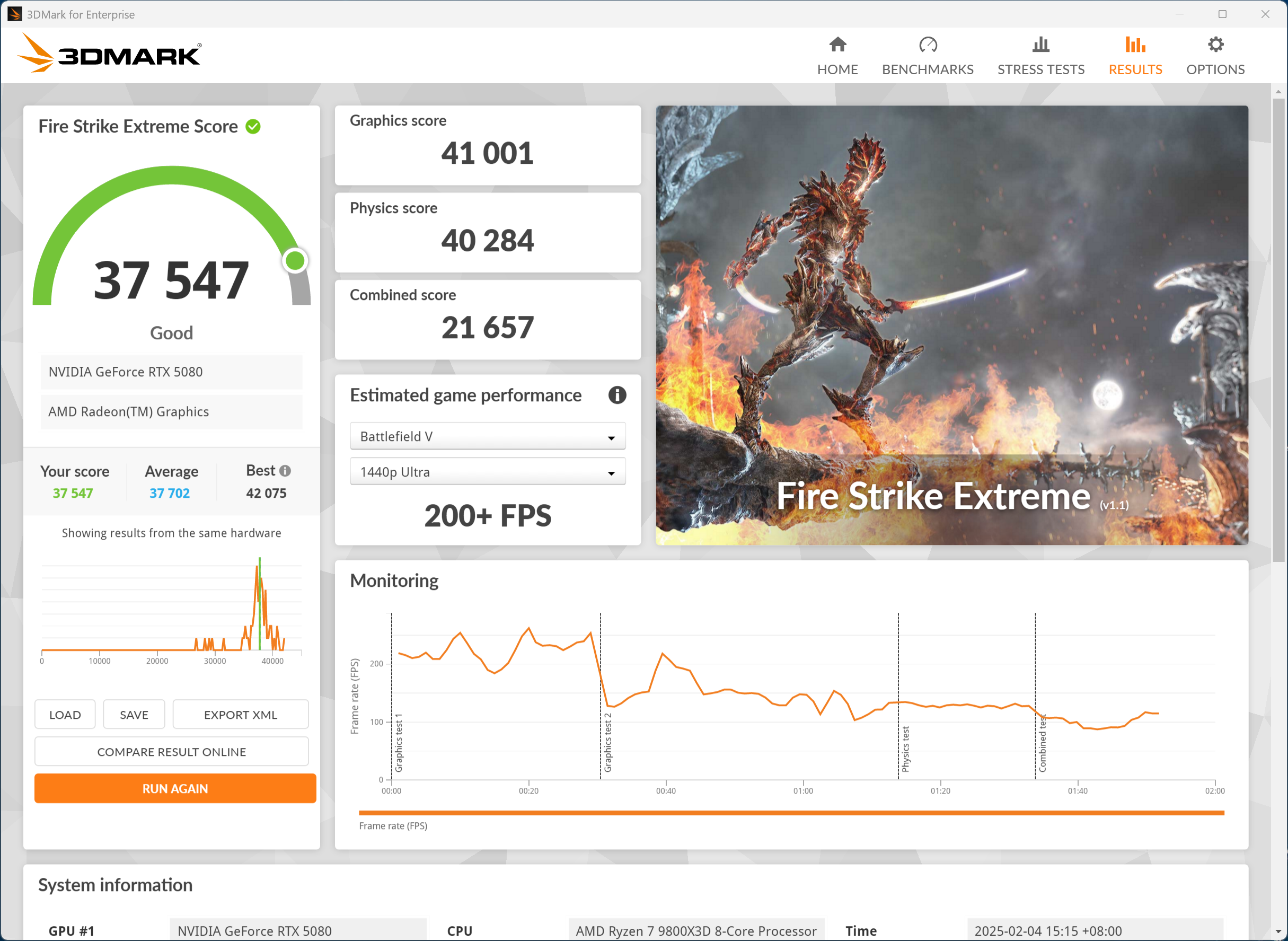

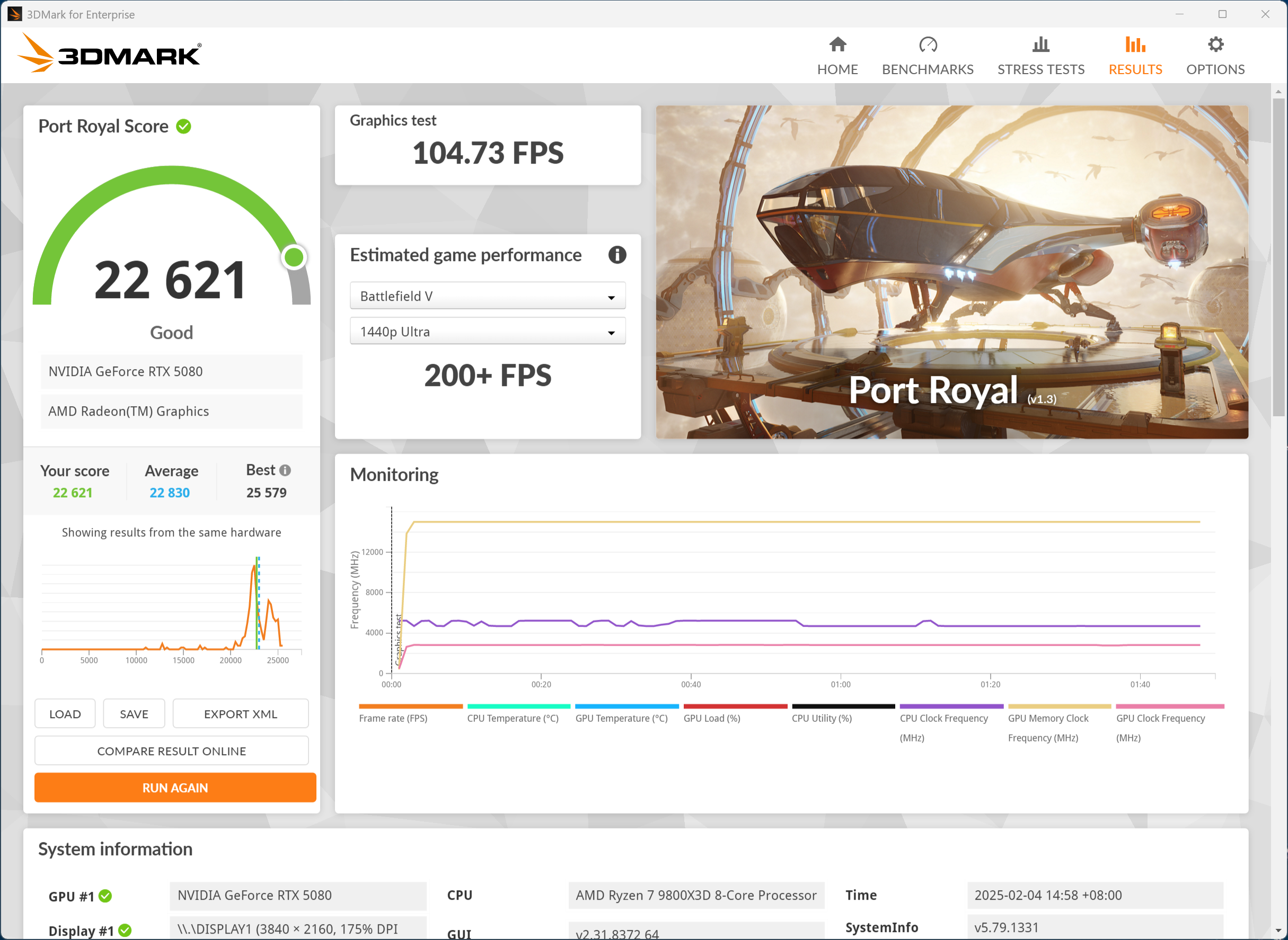

3DMark Raytracing 測試

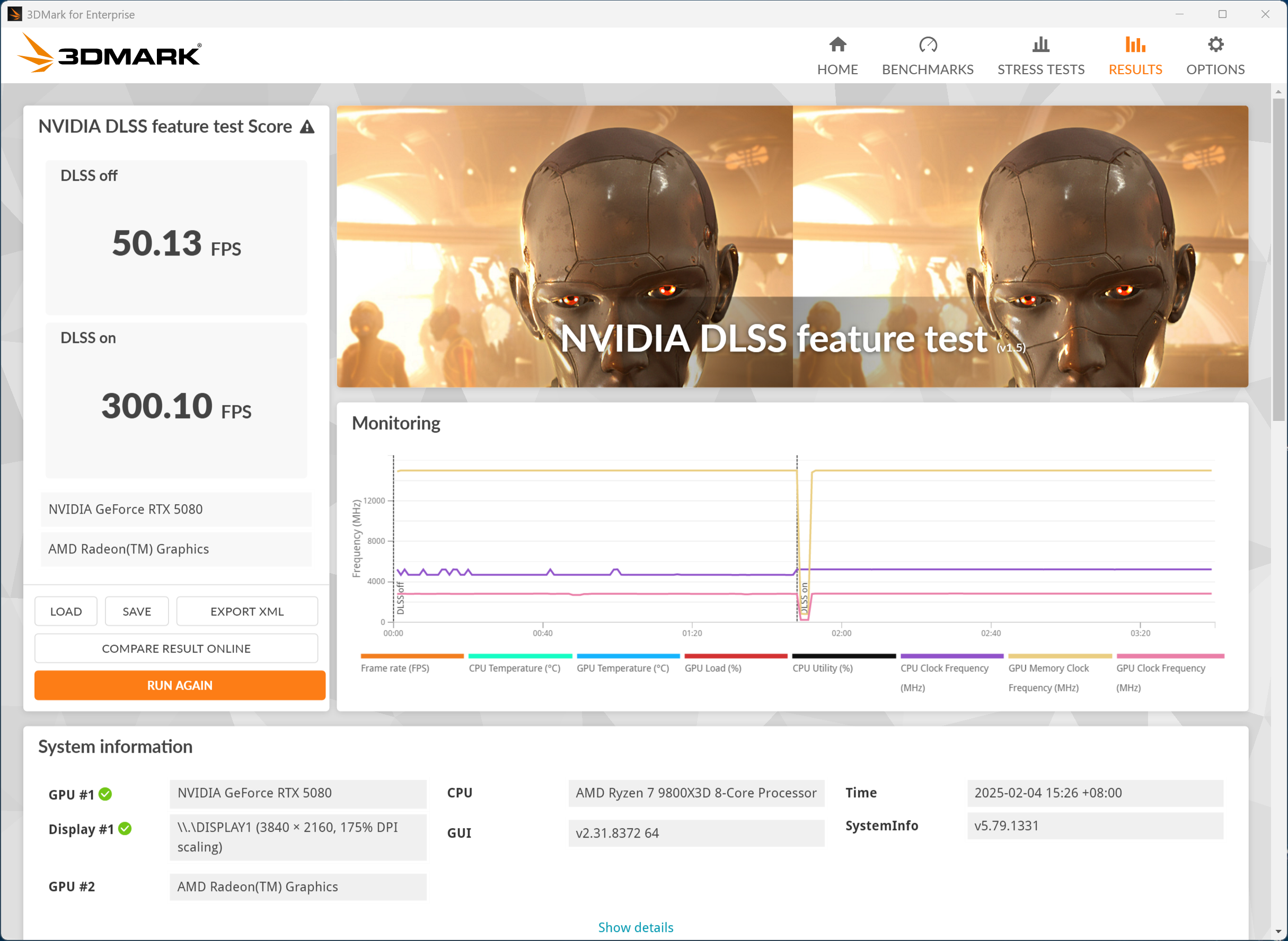

3DMark DLSS Feature Test

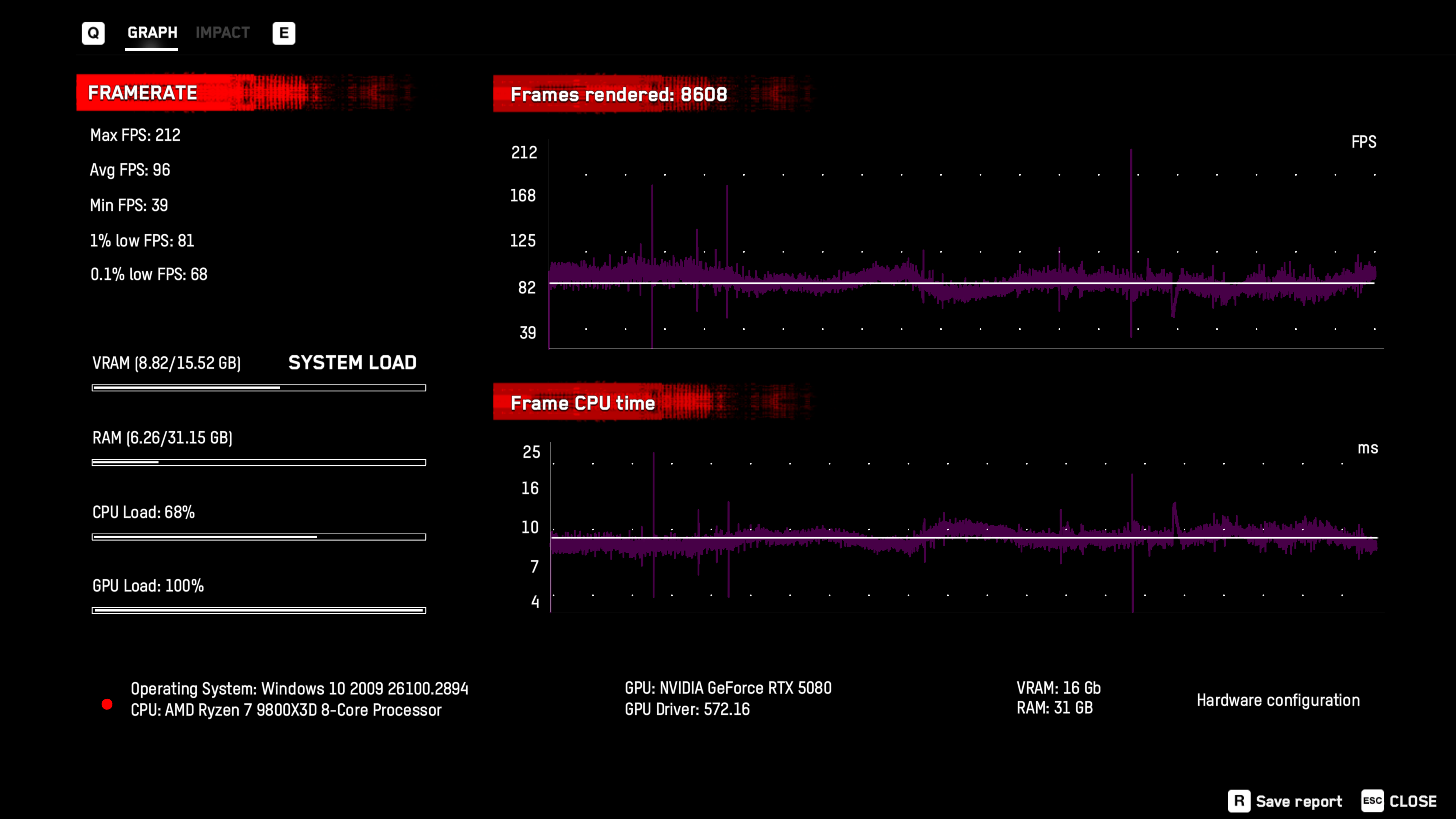

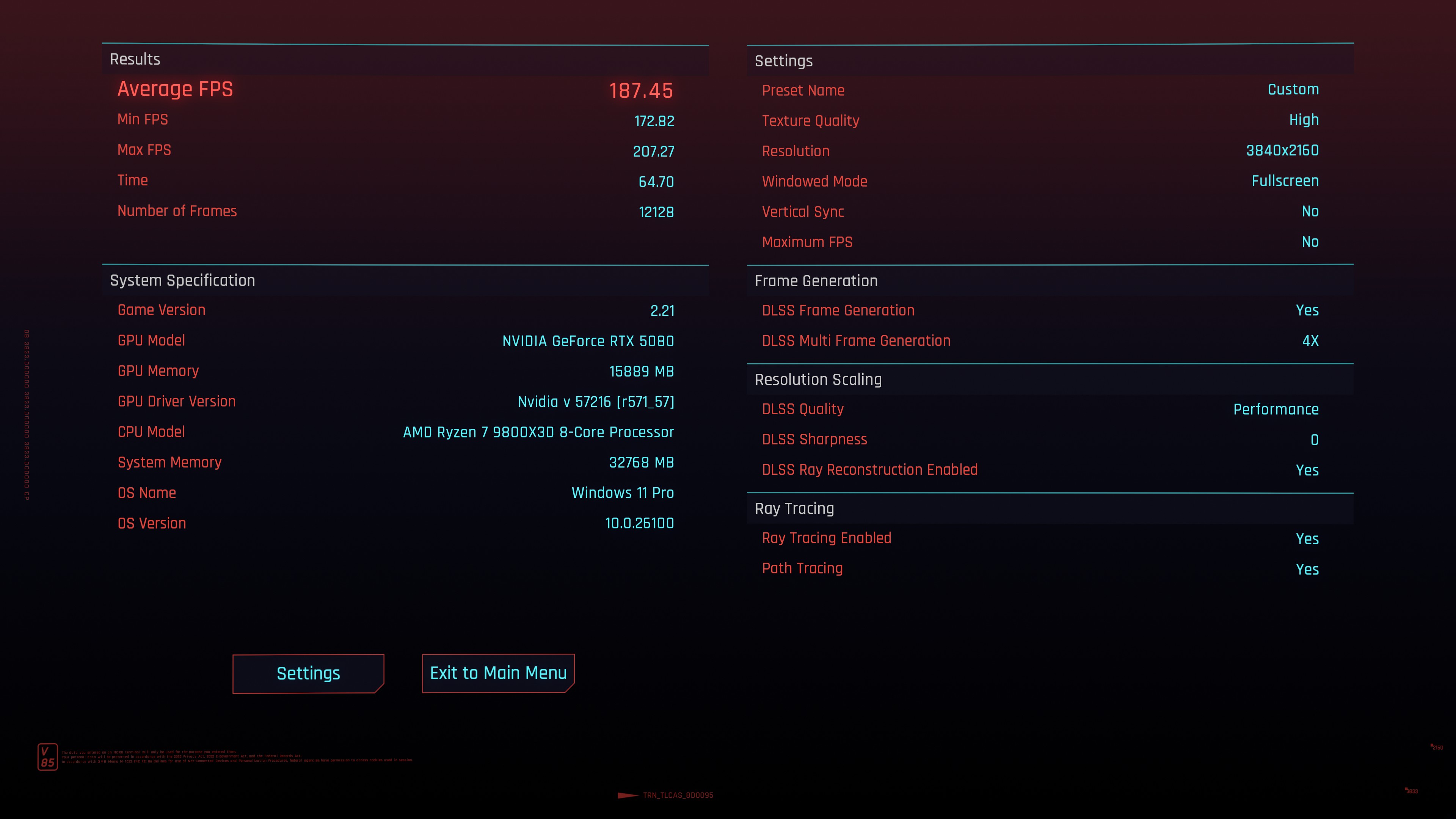

Cyberpunk 2077
測試採用 2160p 解析度,遊戲中啟用了光線追蹤功能,畫質設定為 Ray Tracing: Overdrive,並啟用了 DLSS Performance 及 4x Frame Generation 等設定。

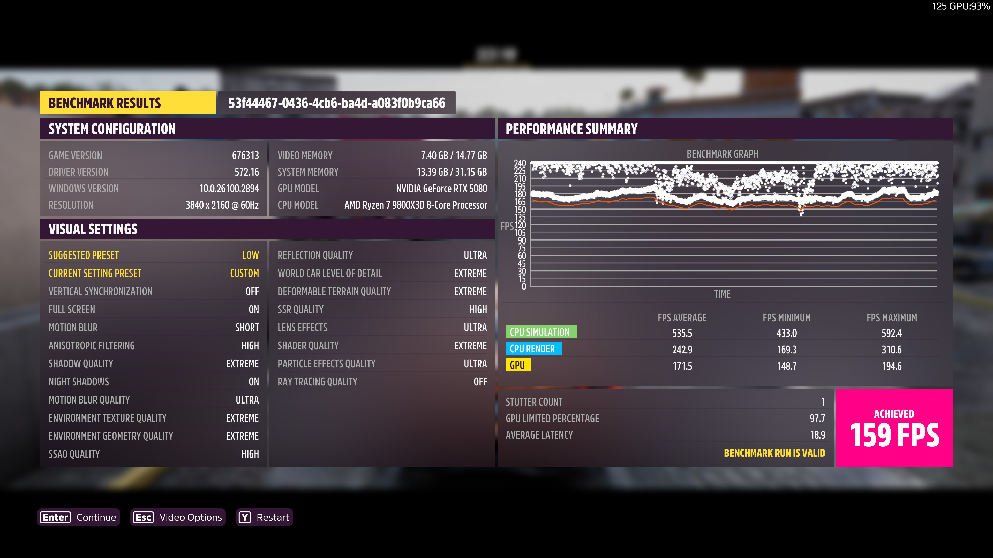

Forza Horizon 5
測試採用 2160p 解析度,遊戲中關閉了光線追蹤功能,畫質設定為 Extreme,沒有啟用任何 Upscaling 技術。

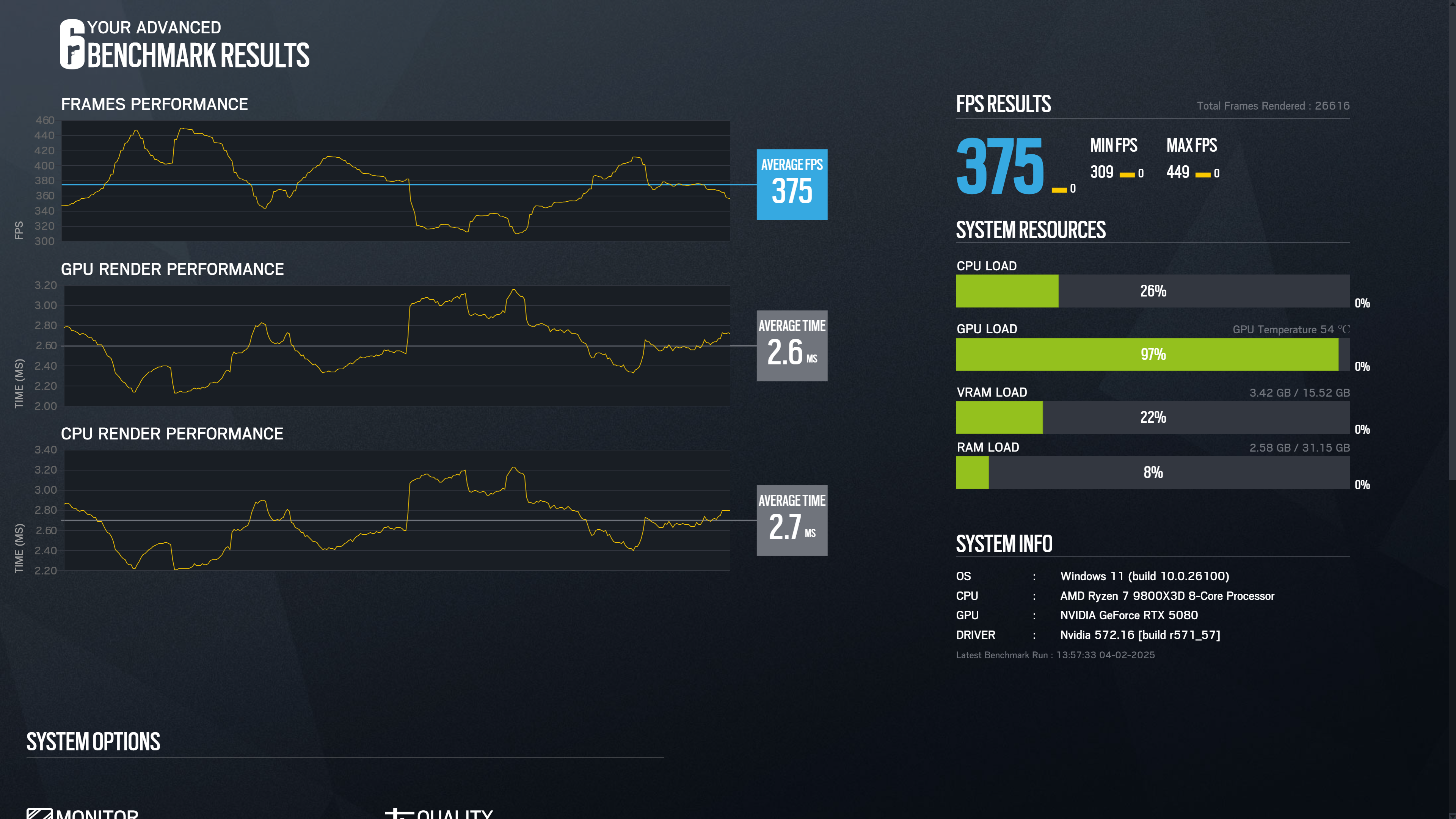

Rainbow Six Siege
測試採用 2160p 解析度,畫質設定為 High。
