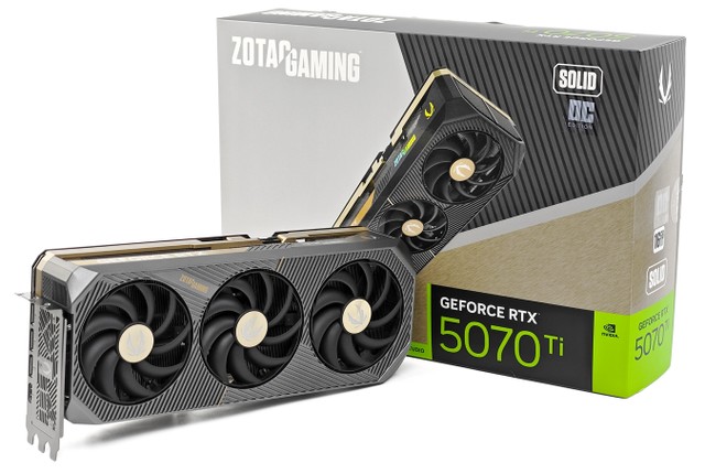

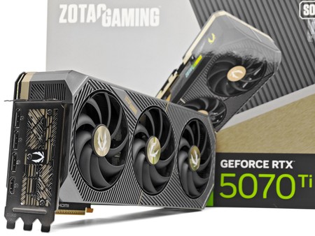

ZOTAC GAMING 全新推出 GeForce RTX 5070 Ti SOLID OC 顯示卡,採用硬朗豪華的灰金配色設計,搭載 IceStorm 3.0 進階三風扇散熱器,具備 3.5 Slot 厚度的散熱器、大面積均熱板底座、7 支純銅導熱管,搭配 3 個全新 BladeLink 風扇,提供不俗寧靜的散熱表現,並支援 SPECTRA 2.0 RGB 燈效,帶來低調 RGB 燈效展示。
ZOTAC GAMING GeForce RTX 5070 Ti SOLID OC 顯示卡
ZOTAC GAMING RTX 5070 Ti SOLID
▲ ZOTAC GAMING GeForce RTX 5070 Ti SOLID OC 顯示卡
ZOTAC GAMING 推出全新 GeForce RTX 5070 Ti SOLID OC 顯示卡,採用全新 Blackwell 架構的 GB203 核心,支援全新 DLSS 4 MFG 功能,可滿足 4K 120+ 極高畫質全景光線追蹤遊戲定位,搭配高容量 16GB VRAM,適合專業創作工作及 AI 運算用途使用,搭載 3.5 Slot IceStorm 3.0 進階三風扇散熱器,具備大面積均熱板底座、7 支純銅導熱管,搭配 3 個全新 BladeLink 風扇,可應付 300W TGP 散熱需求,並帶來不俗寧靜的散熱表現。

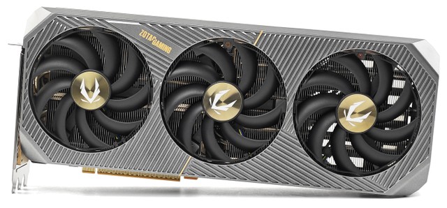

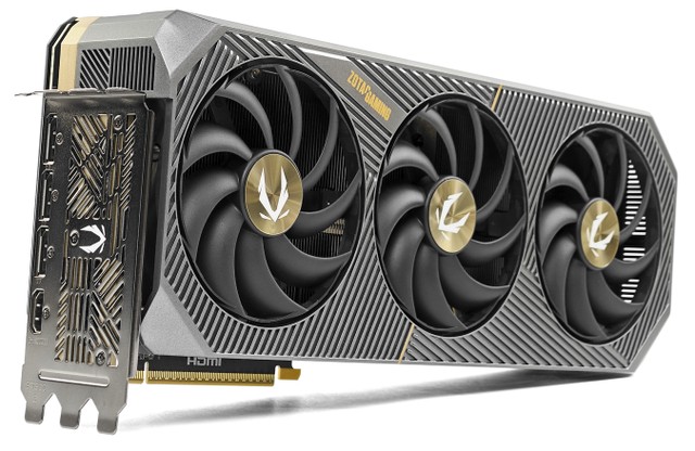

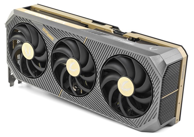

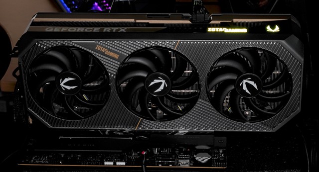

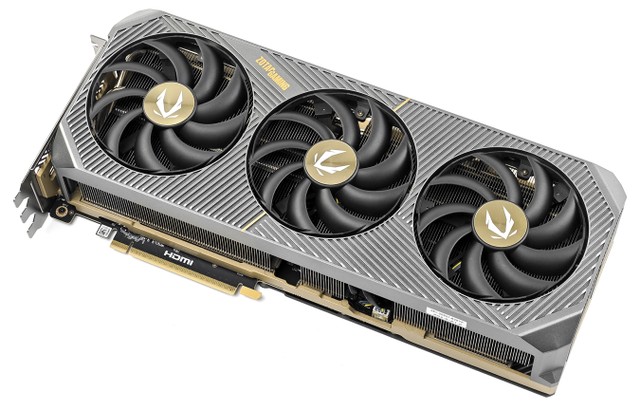

ZOTAC GAMING GeForce RTX 5070 Ti SOLID OC 顯示卡尺寸為 329.7mm x 137.8mm x 67.8mm,採用方直長方體外形設計,外殼採用圓潤硬朗轉角設計,形成八邊形柱體形狀,塑膠外殼主要為深灰色配色,正面設有兩種方向的內凹斜線條紋理設計,亦印有 ZOTAC GAMING 字樣,前端位置設有柵欄線條設計,並搭配金色的金屬邊框,搭配三個黑色扇葉風扇連金色 LOGO 裝飾,帶來硬朗豪華質感的外觀設計。

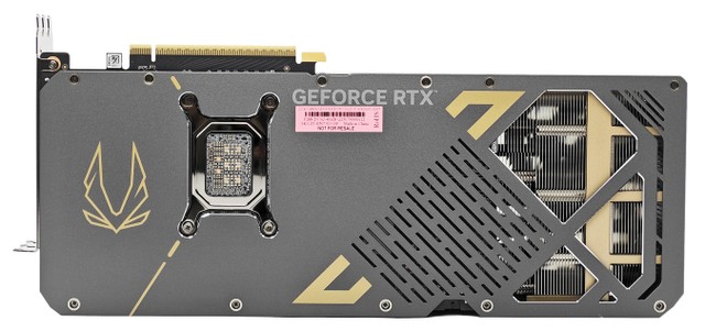

ZOTAC GAMING GeForce RTX 5070 Ti SOLID OC 顯示卡具備金屬背板,能夠加強 PCB 剛性並增強承托力,從而避免 PCB 彎曲損壞,而背板表面設有金色 ZOTAC GAMING LOGO,以及少許金色圖案。

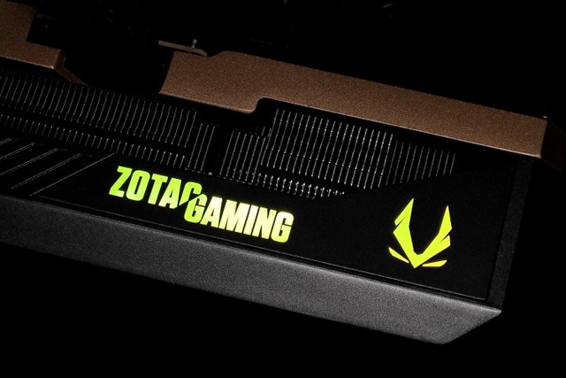

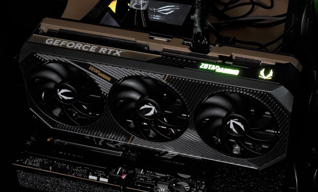

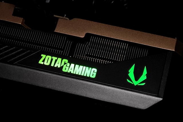

ZOTAC GAMING GeForce RTX 5070 Ti SOLID OC 支援 SPECTRA 2.0 RGB Lighting 發光燈效,外殼頂部的 ZOTAC GAMING 字樣和 LOGO 可展示華麗的 ARGB 燈效,預設為黃綠燈漸變 RGB 燈效,配合使用自家 FireStorm 軟件,更可為顯示卡調整不同的燈光效果。
ZOTAC GAMING RTX 5070 Ti SOLIDZOTAC GAMING RTX 5070 Ti SOLID

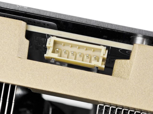

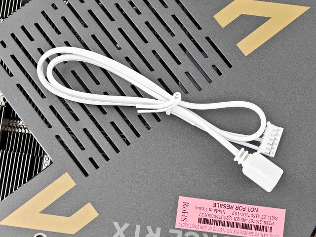

ZOTAC GAMING GeForce RTX 5070 Ti SOLID OC 附連主機板 RGB 控制連接線,需連接顯示卡的 6-pin 插座上。

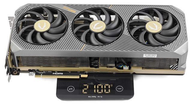

ZOTAC GAMING GeForce RTX 5070 Ti SOLID OC 實測重量為 2100g。

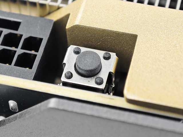

ZOTAC GAMING GeForce RTX 5070 Ti SOLID OC 設有雙 BIOS 切換按鈕,分別是 AMPLIFY 和 QUIET 模式,開機狀態下按壓按鈕,分別以紅燈或藍燈閃爍提示,將會在下一次開機時切換,QUIET 模式提供較保守的風扇轉速曲線,整體風扇轉速會較低,以提供較寧靜的工作表現。

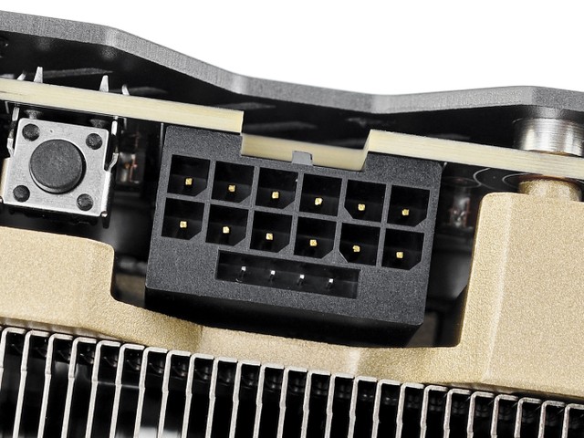

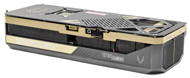

ZOTAC GAMING GeForce RTX 5070 Ti SOLID OC 顯示卡採用 1 組 PCIe 5.0 12V-2x6 16-pin 供電接口,接口內採用 5u 鍍金接腳,有效提升耐腐蝕性和導電性。

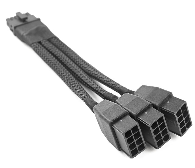

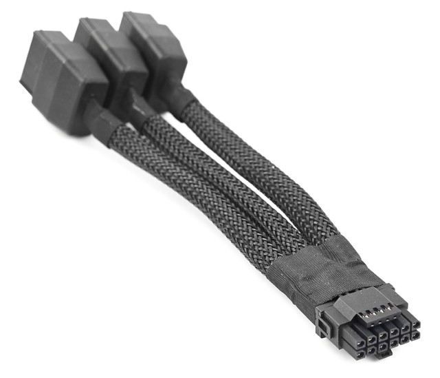

顯示卡附連 1 條 12V-2x6 PCIe 16-pin to 3x PCIe 8-pin 轉接線,可解決現時舊架構電源供應器不支援 12VHPWR / 12V-2x6 插座問題。

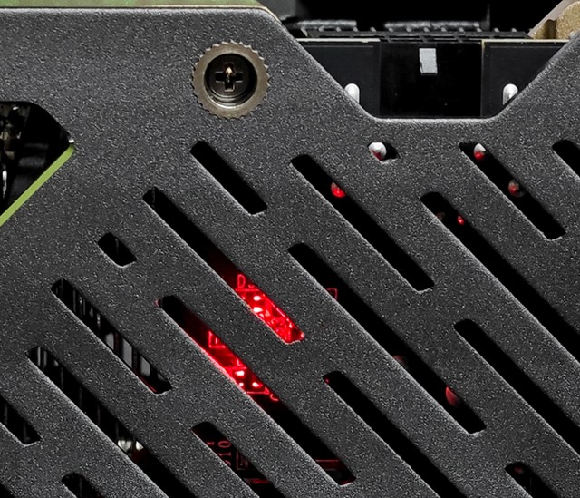

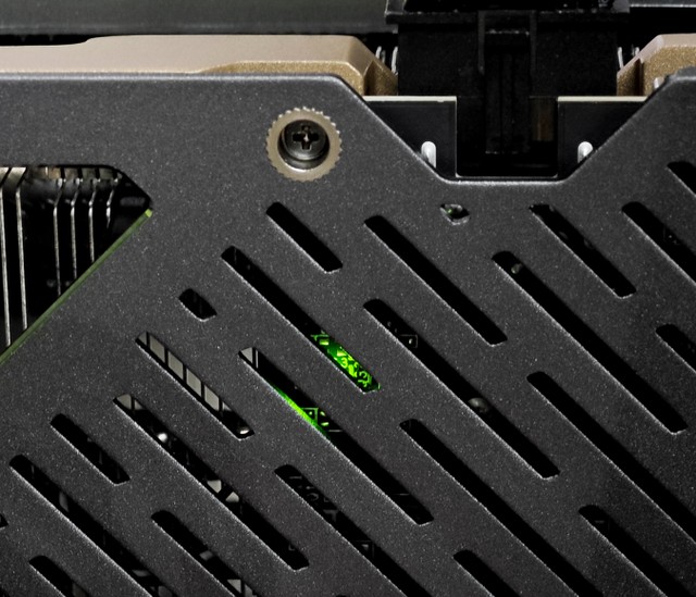

ZOTAC GAMING GeForce RTX 5070 Ti SOLID OC 具備 12V-2X6 Power Safety Light 功能,顯示卡背面 PCB 位置設有一個安全指示燈,可讓使用者明確地判斷電源接口的狀態,綠燈為電源線完整插入 12V-2X6 接口,紅燈為電源線未完整插入 12V-2X6 接口。

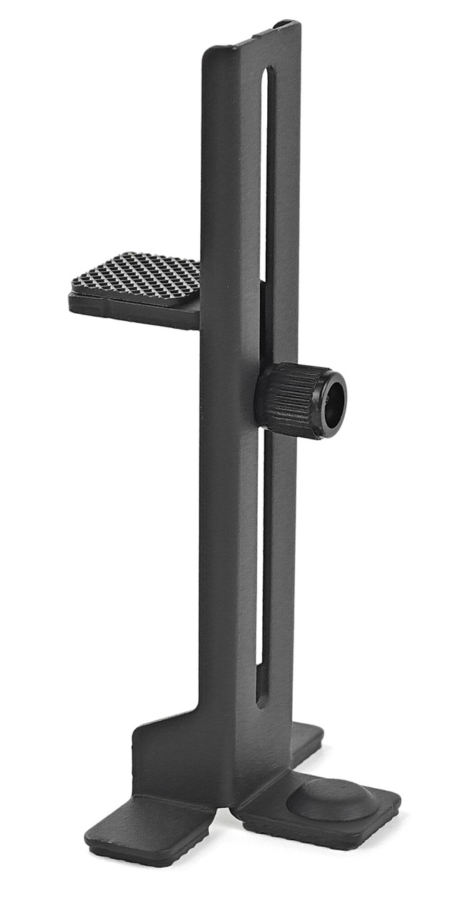

顯示卡附連 1 組 GPU 支撐支架,能夠在機箱內平托顯示卡位置,防止顯示卡 PCB 變形情況。

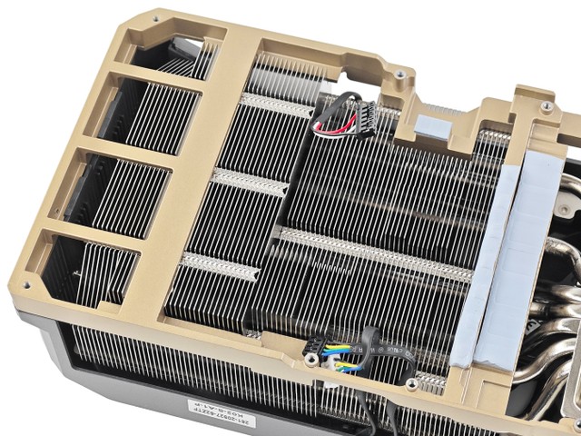

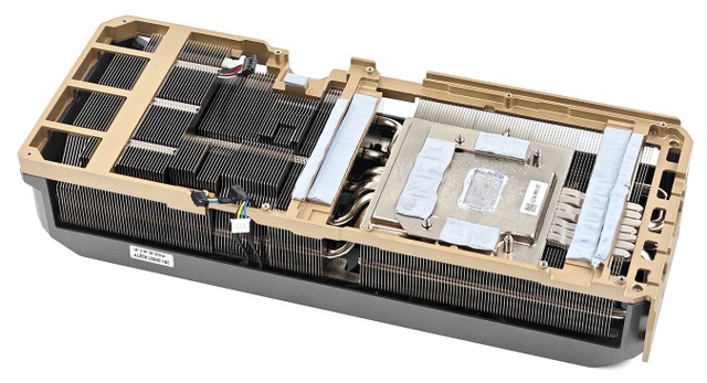

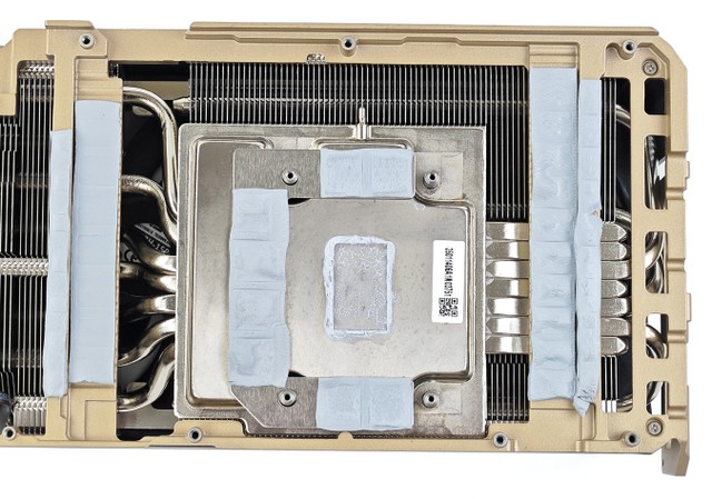

ZOTAC GAMING GeForce RTX 5070 Ti SOLID OC 顯示卡搭載全新 IceStorm 3.0 進階散熱系統,由 3.5 Slot 散熱鰭片散熱器、7 條熱導管、大面積均熱板等部分組成,GPU 核心晶片和 VRAM 晶片的廢熱可迅速地和平均地傳遞到整個散熱器上,搭配全新 BladeLink 三風扇,可輕鬆應付 RTX 5070 Ti 300W TGP 功耗的散熱需求。
ZOTAC GAMING RTX 5070 Ti SOLID O
ZOTAC GAMING RTX 5070 Ti SOLID OZOTAC GAMING RTX 5070 Ti SOLID O

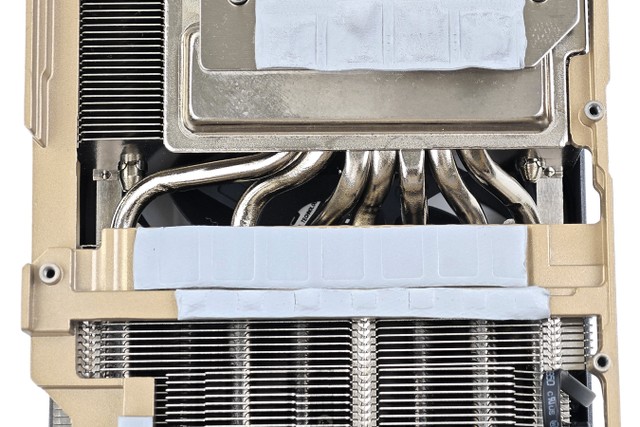

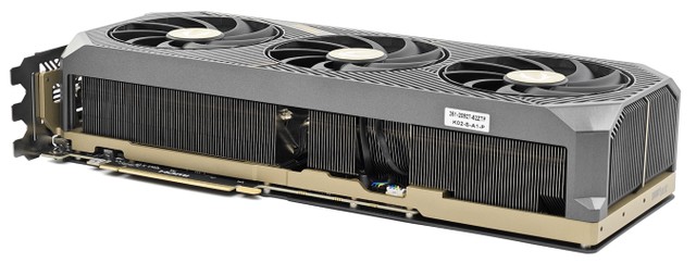

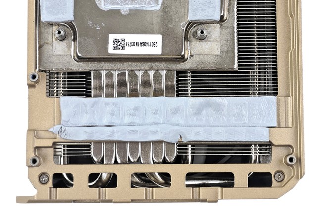

散熱器採用大面積均熱板,搭配 7 條純銅導銅管,連結及貫穿整個 3.5 Slot 散熱鰭片散熱器。

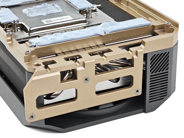

散熱器具備金色金屬加固中框,焊接在散熱器上,並與顯示卡外殼、金屬背板、I/O 擋板固定連接,以達到最佳的結構完整性,加強整個散熱器的穩固結構。

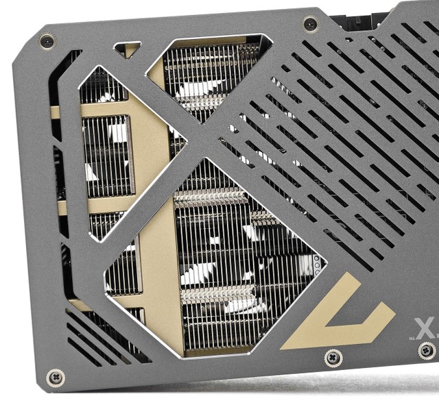

配合鏤空金屬背板設計,延長散熱鰭片部分可讓風流直接穿過,有效增強散熱效果。

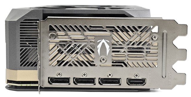

ZOTAC GAMING GeForce RTX 5070 Ti SOLID OC 提供 3 組 DisplayPort 2.1b 和 1 組 HDMI 2.1b 影像輸出接口,支援 VESA DSC 1.2 無損壓縮顯示功能,DisplayPort 2.1 支援 UHBR20 模式,DP / HDMI 可支援最高 8K@165Hz 12-bit HDR 顯示輸出 (DSC),單一 DP 2.1b + DSC 接口可支援最高 4K@480Hz 12-bit HDR 顯示輸出,雙 DP 2.1b + DSC 接口可支援 2 個 8K@100Hz HDR 顯示輸出, DP + HDMI 總共支援最多 4 個 4K@165Hz 顯示輸出。

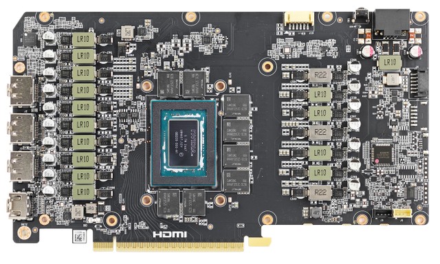

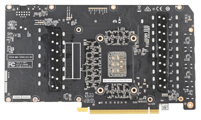

ZOTAC GAMING GeForce RTX 5070 Ti SOLID OC 顯示卡採用 NVIDIA GeForce RTX 5070 Ti 非公板 PCB。

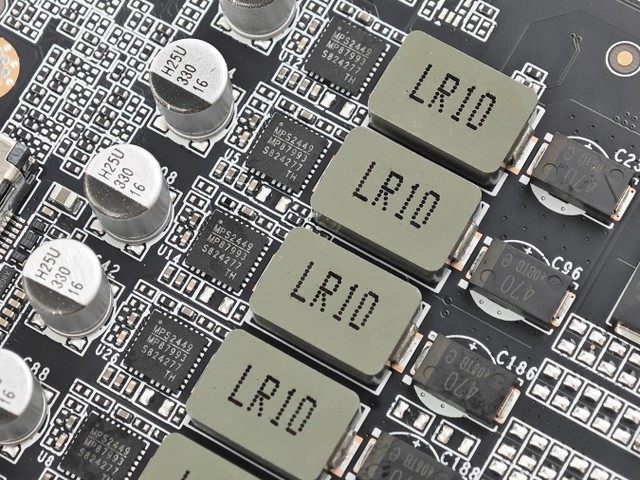

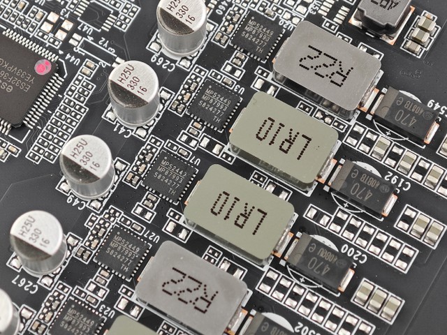

ZOTAC GAMING GeForce RTX 5070 Ti SOLID OC 顯示卡搭載 17 相 VRM 供電設計,其中 14 相為 GPU 供電、3 相為 GDDR7 顯示記憶體供電,採用 17 個 MPS MP87993 DrMOS 晶片,配搭全封閉合金功率電感、固態電容,為顯示卡提供穩定的供電輸出。

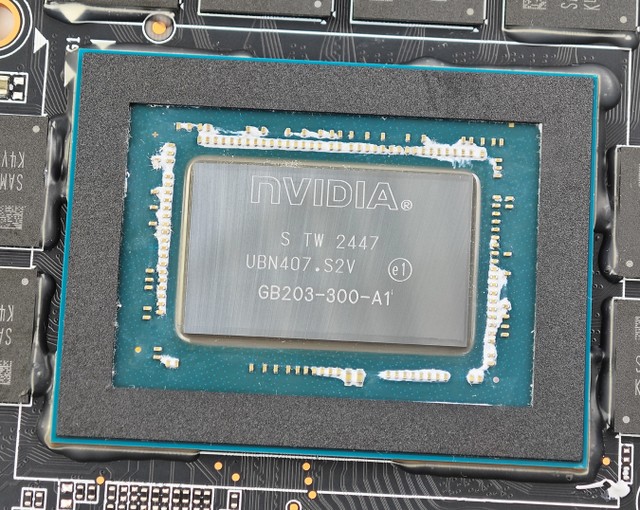

NVIDIA GeForce RTX 5070 Ti 採用被刪減的 GB203 繪圖核心,核心編號為 GB203-300-A1,沿用 TSMC 4N NVIDIA Custom 製程,擁有 456 億個電晶體,Die Size 為 378mm²。RTX 5070 Ti 從完整的 GB203 晶片對部份單元作出屏蔽,刪減至僅有 6 個 GPC 單元、35 個 TPC 紋理處理群集及 70 個 SM 串流多處理器,總計 8,960 個 CUDA Cores、70 個 RT Cores (第四代) 及 280 個 Tensor Cores (第五代),並可提供 1406 AI TOPS 算力。

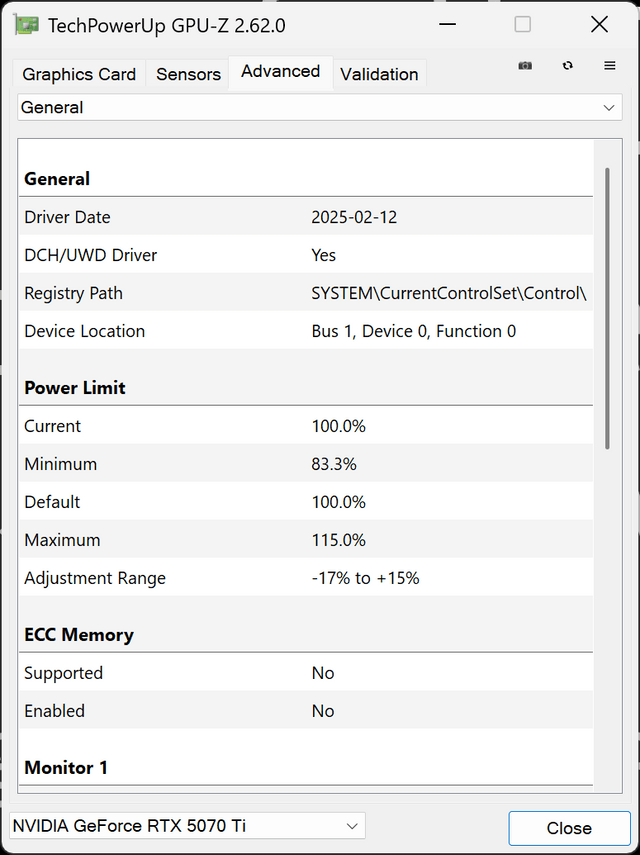

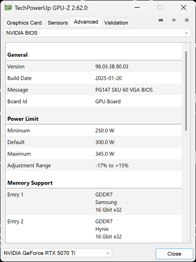

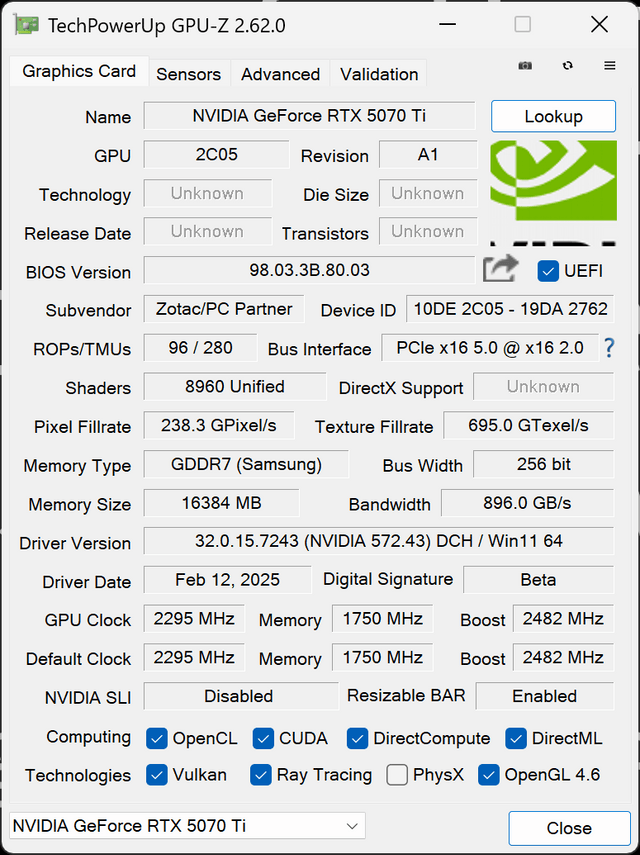

ZOTAC GAMING GeForce RTX 5070 Ti SOLID OC 支援 PCIe 5.0 x16 介面,預設時脈為 2,295MHz Base Clock、2,452MHz Boost Clock,經過預設超頻至 Boost Clock 2,482MHz,支援 GPU Boost 4.0 技術可因應負載自動超頻至更高時脈,最高 TDP 為 300W,可拉滿至最高 345W。

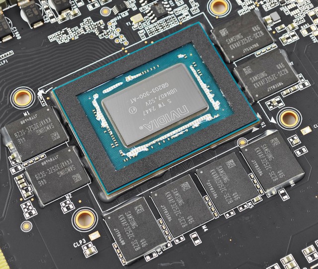

ZOTAC GAMING GeForce RTX 5070 Ti SOLID OC 搭載了 8 顆 Samsung GDDR7 512M x 32 記憶體顆粒,編號為 K4VAF325ZC-SC28,單顆容量為 16Gbit (2GB),採用 266-Ball FBGA、官方規格為 28Gbps,RTX 5070 Ti 運行 28Gbps 記憶體速度,總共提供 16GB 顯示記憶體容量。

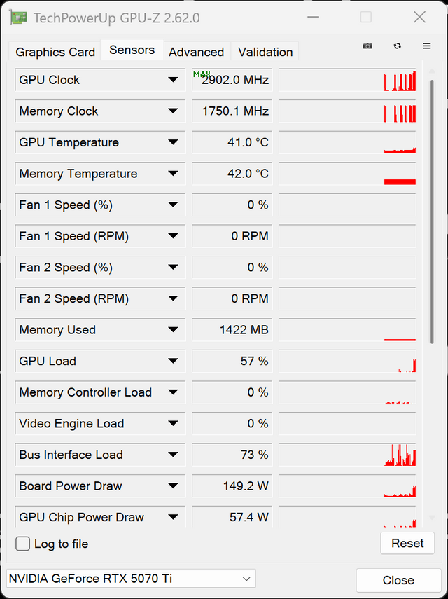

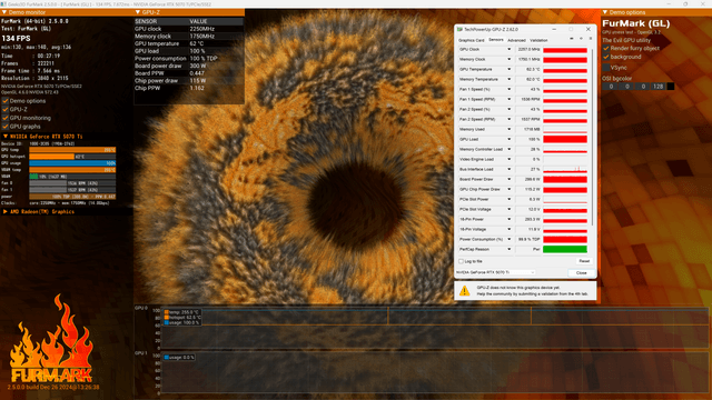

散熱方面,測試在室溫約為 22°C 下和開放式平台進行,ZOTAC GAMING GeForce RTX 5070 Ti SOLID OC 閒置時 GPU 溫度維約 30°C,風扇維持在停轉狀態,採用 Furmark 2 軟件進行負載測試,使用 3840 x 2160 解析度、OpenGL 模式執行,經過 27 分鐘後,風扇自動調整至 43% 轉速、約 1536rpm,錄得平均 300W TGP 功耗,GPU 核溫度維持於 62°C,Memory 溫度維持於 62°C,整體 GPU 溫度表現相當不錯低溫,並且保持低聲噪運作。

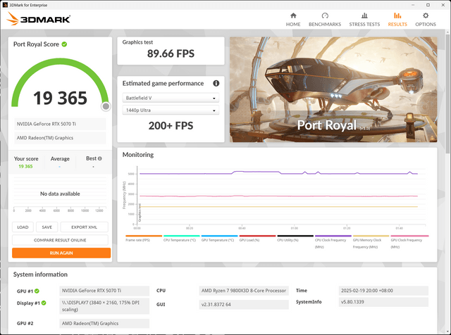

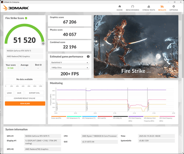

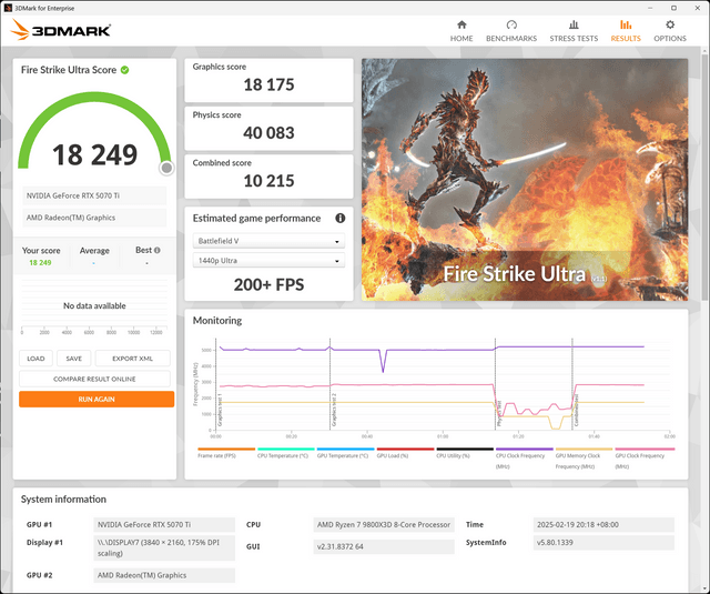

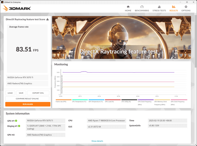

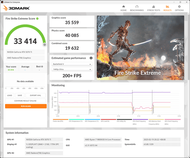

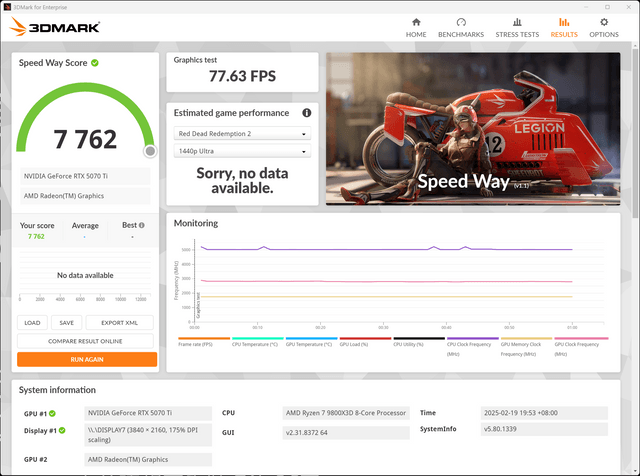

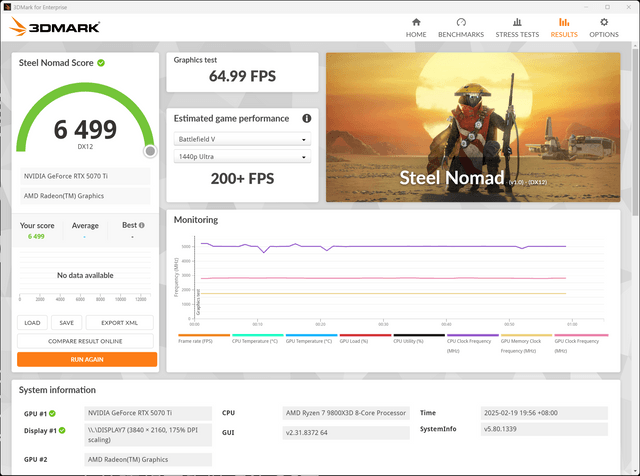

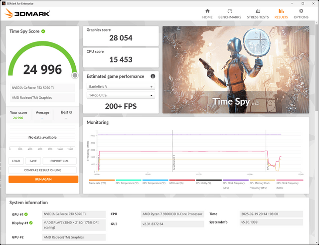

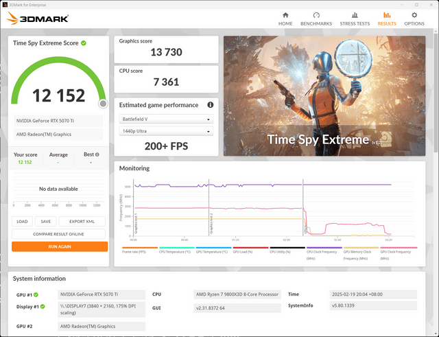

3DMark 測試

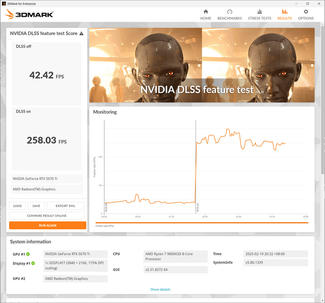

ZOTAC GAMING GeForce RTX 5070 Ti SOLID OC 支援最新 NVIDIA DLSS 4 技術,支援 DLSS Multi Frame Generation 功能,在 3DMark DLSS feature test 中,DLSS Off 獲得 42.42 FPS,DLSS 4x MFG 獲得 258.03 FPS,FPS 數值效能提升了 508% 。

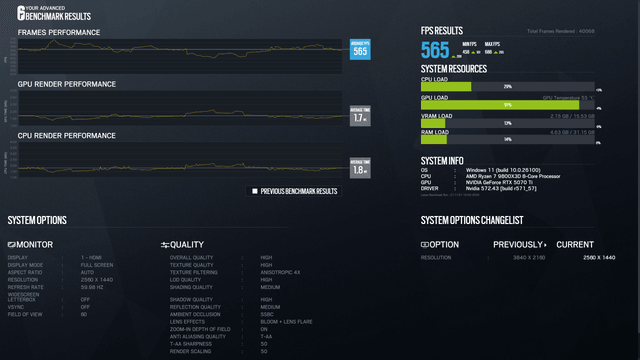

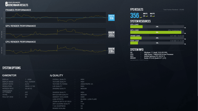

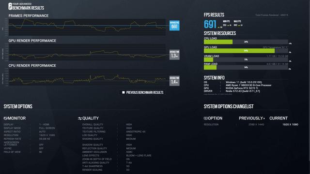

遊戲測試採用《Tom Clancy's Rainbow Six Siege》內建 Benchmark 測試,使用 DirectX 11 API、高畫質設定。在 1920x1080、2560x1440、3840x2160 解析度下,ZOTAC GAMING GeForce RTX 5070 Ti SOLID OC 分別獲得平均 691 FPS、565 FPS、356 FPS。

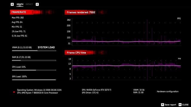

《Watch Dogs: Legion》效能測試
遊戲效能測試採用《Watch Dogs: Legion》內建 Benchmark 測試,使用 DirectX 12 API、超高畫質、3840x2160 解析度下,ZOTAC GAMING GeForce RTX 5070 Ti SOLID OC 獲得平均 84 FPS。

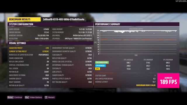

《Forza Horizon 5》遊戲效能測試

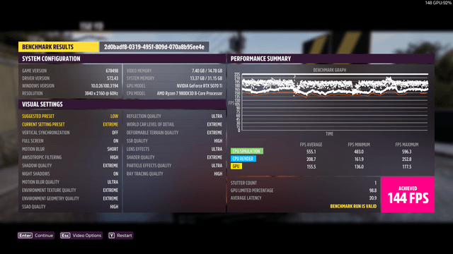

遊戲測試採用《Forza Horizon 5》內建 Benchmark 測試,使用極高畫質、高畫質光線追蹤、3840x2160 解析度下,ZOTAC GAMING GeForce RTX 5070 Ti SOLID OC 獲得平均 144 FPS。開啟 DLSS 3 效能、Frame Generation 功能後,獲得平均 189 FPS,遊戲 FPS 表現提升了 31%。

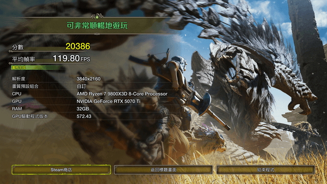

遊戲效能測試採用《Monster Hunter Wilds Benchmark》測試,使用全局極高畫質、高畫質光線追蹤、3840x2160 解析度下,ZOTAC GAMING GeForce RTX 5070 Ti SOLID OC 獲得平均 52.59 FPS。開啟 DLSS 3 效能、Frame Generation 功能後,獲得平均 119.80 FPS,遊戲 FPS 表現提升了 128%。

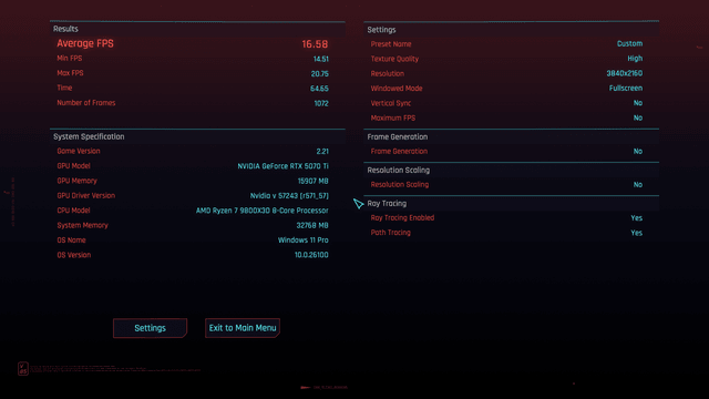

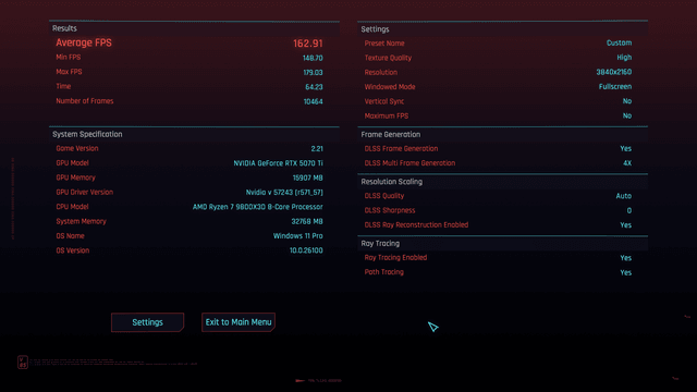

遊戲效能測試採用《Cyberpunk 2077》內建 Benchmark 測試,使用極高畫質、高材質、全景光線追蹤、3840x2160 解析度下,ZOTAC GAMING GeForce RTX 5070 Ti SOLID OC 獲得平均 16.58 FPS。開啟 DLSS 4 效能、Transformer 模式、4X Multi Frame Generation 功能後,獲得平均 162.91 FPS,遊戲 FPS 表現提升了 883%。
