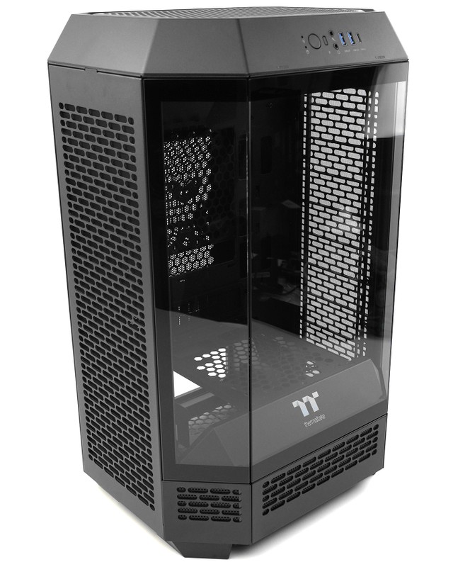

Thermaltake 推出 The Tower 300 Micro-ATX 直立式機箱,一改系列過往的四方夾公仔機設計,採用全新八角型、三面無立柱玻璃設計,相當適合放在桌上展示內部組件,採用垂直風道設計,同時支援 8 顆風扇、最大 420mm 水冷,具備大量免工具設計方便用家組裝,而且備有黑白兩色,為熱愛展示主機內部的用家提供魚缸機箱以外的選擇。
Thermaltake The Tower 300 機箱

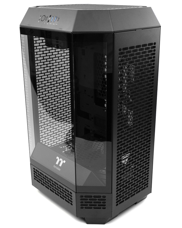

闊別香港市場整整一年,Thermaltake 品牌終於回歸,代理權這次落到 Hornington 手上,HKEPC 編輯部收到 Hornington 代理送測 Thermaltake The Tower 300 Micro-ATX 直立式機箱,採用三面無立柱玻璃設計,相當適合放在桌上展示內部組件,採用垂直風道設計,同時支援 8 顆風扇、最大 420mm 水冷,具備大量免工具設計方便用家組裝,而且備有黑白兩色。
Thermaltake The Tower 300Thermaltake The Tower 300

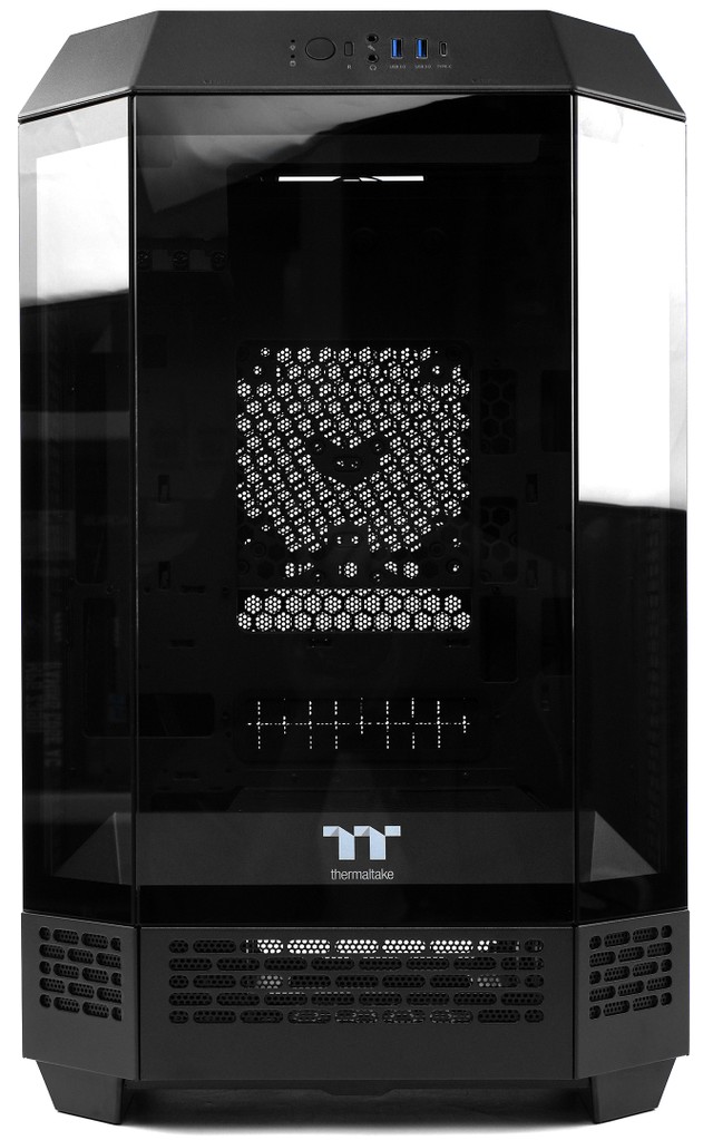

有別於 Thermaltake 過往的 The Tower 系列機箱,The Tower 300 一改四方設計,採用全新八角形高塔式設計,前端改為 3 塊鋼化玻璃,玻璃面板之間亦沒有任何立柱,提供更佳的展示效果,同時採用垂直風道散熱設計,機箱廢熱會由上方排出。

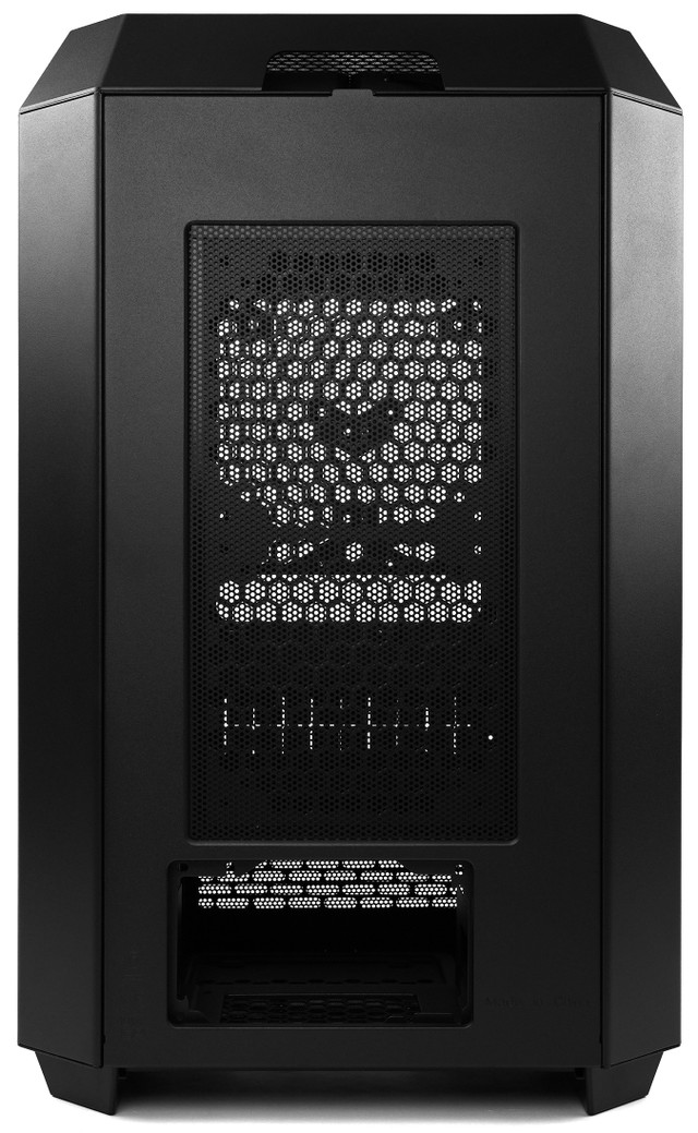

機箱後端面板採用免工具設計,具備透氣孔,用家可在面板內部安裝風扇改善散熱效果,外側亦設有磁吸隔塵網方便用家清潔。

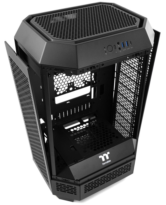

▲ 按壓玻璃前面板頂部,可將面板彈出方便拆除

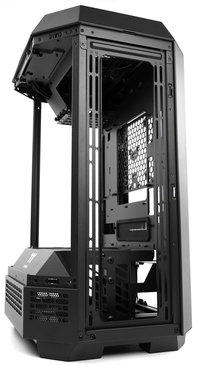

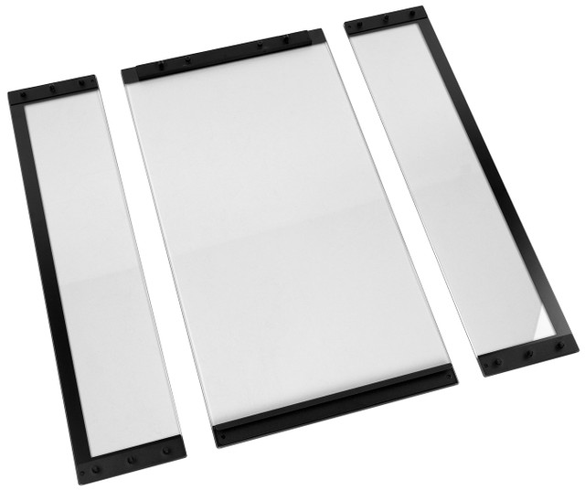

為了讓玩家可以盡情展示主機內部組件,The Tower 300 前端採用三面 3mm 厚強化玻璃,全景視覺讓內部配置一覽無遺。正面的玻璃面板具備按彈式榫卯腳點快拆設計及防掉落卡扣設計,按壓玻璃面板頂部後玻璃面板會彈出,方便用家拆除,另外兩面玻璃面板亦採用免工具裝拆設計。

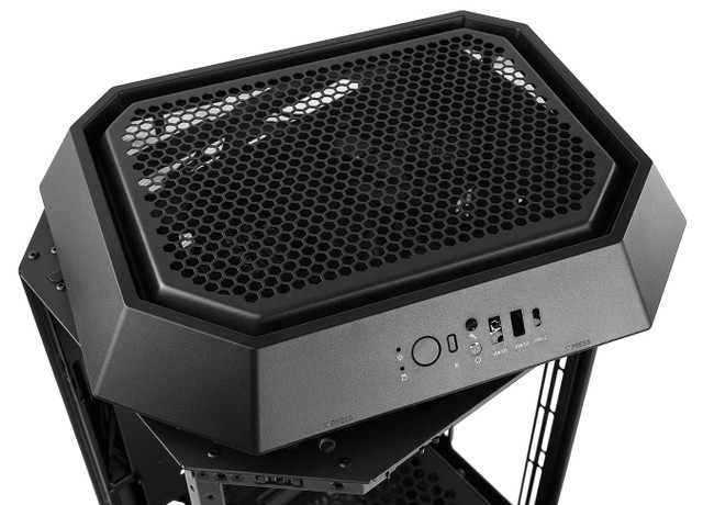

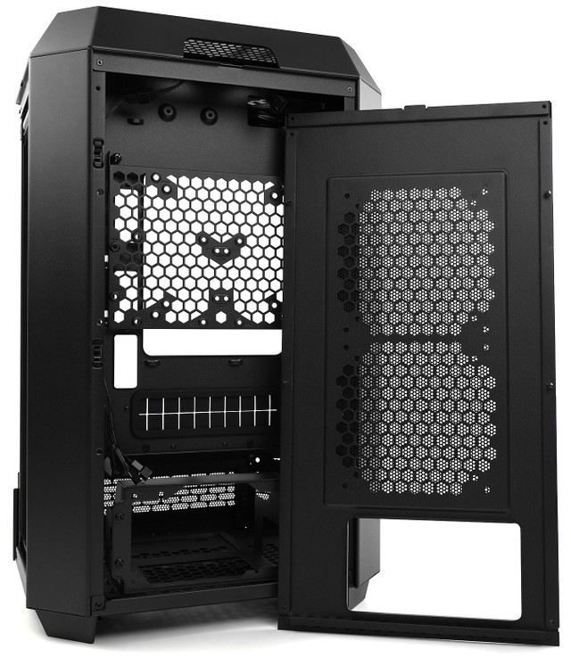

機箱兩側的金屬面板及塑膠頂蓋同樣採用免工具安裝設計,頂蓋僅以鎖釦固定,兩側面板則具備磁吸設計,毋須使用螺絲批就能輕鬆拆除;面板及頂蓋同時採用大面積網孔設計,透氣設計可增加進風量及使熱力更易排出機體外,促進空氣流通,內部亦設有可拆式隔塵網方便清潔。

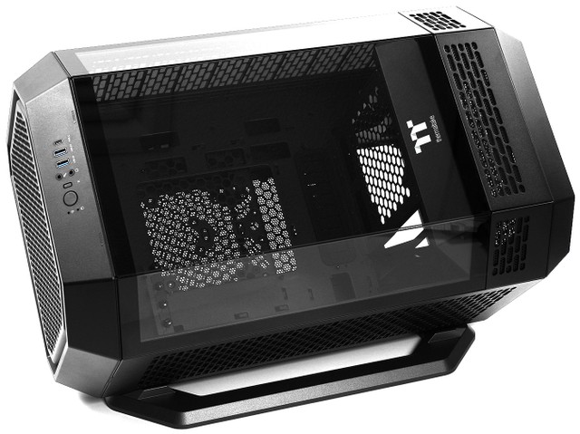

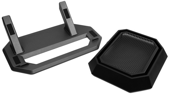

Thermaltake 亦另外推出了 The Tower 300 專用的水平橫躺支架配件,使用家可以用水平橫躺的擺法展示機箱,提供獨特的觀賞角度。

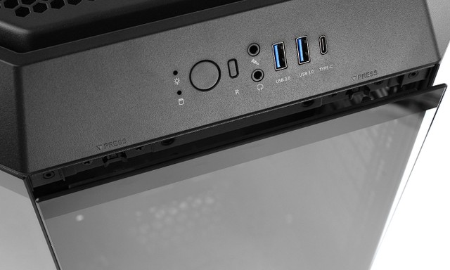

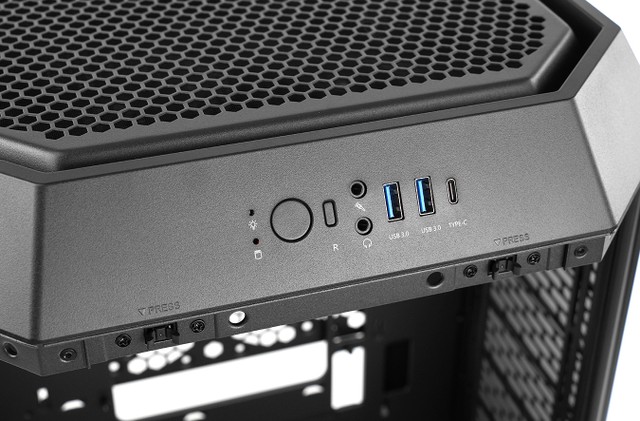

I/O Panel 設於前端頂部,提供 Power 開關按鈕、1 組 Reset 重開機按鈕、1 組 POWER LED / HDD LED 指示燈、2 組 USB 3.0 Type-A 接口、1 組 USB 3.2 Gen2x1 10Gbps Type-C 接口、3.5mm 耳機音訊接口、3.5mm 麥克風音訊接口。

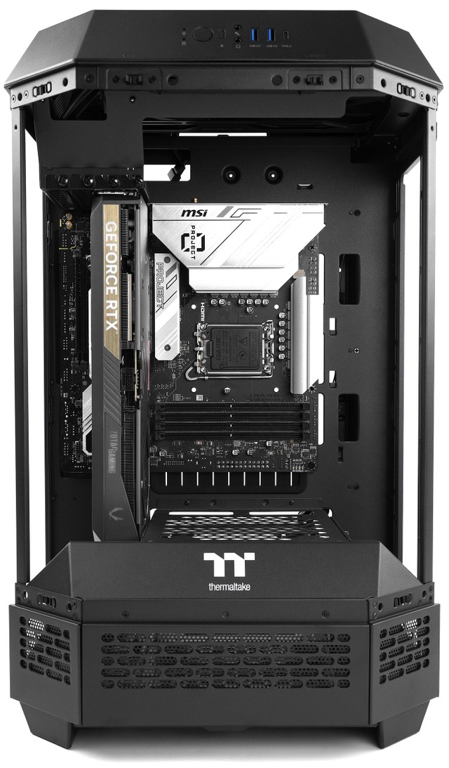

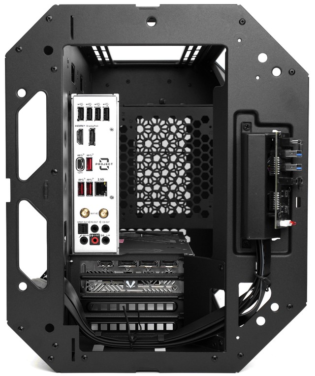

Thermaltake The Tower 300 機箱採用 SPCC 冷軋鋼板及 ABS 塑膠材料,尺寸為 551mm x 342mm x 281mm,體積約 52.9L,可支援 Mini-ITX 及 Micro-ATX 主機板,支援最高 210mm 的 CPU 散熱器。為了配合直立式設計,主機板安裝方向右轉了 90°,令顯示卡及水冷排風扇可以直接對著機箱兩側,直接抽入鮮風提升散熱效果。

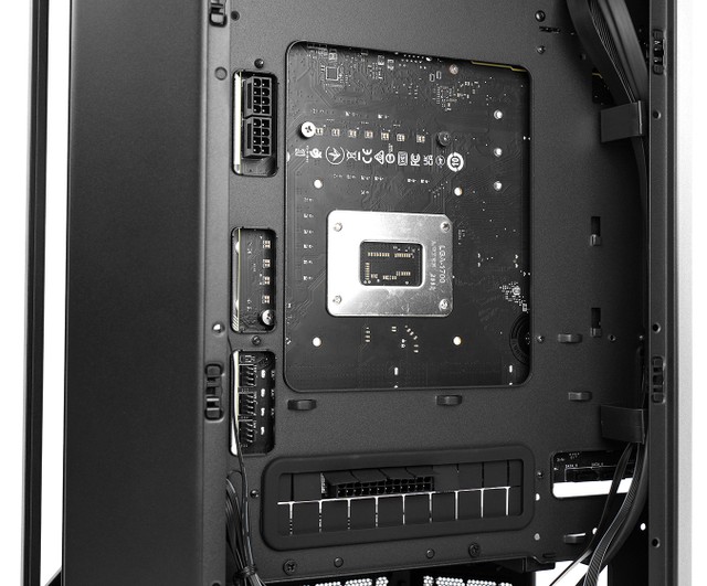

Thermaltake The Tower 300 機箱支援不同板廠的 mATX 背插式主機板,配合背插式主機板可將大部分線材隱藏於機箱背面,令機箱正面看起來更美觀,不過機箱設計實際上並不太方便用家插拔位於主機板底部的線材,同時背插式主機板與機箱背面的硬碟支架不能共存,建議用家還是搭配一般主機板為佳。

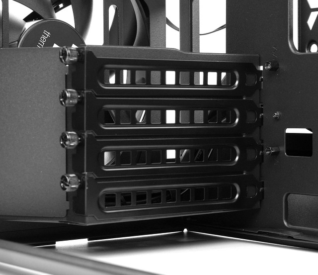

Thermaltake The Tower 300 具備 4 個 PCIe 擴充槽,PCIe 擋片可重複使用,擋片之間設有橫樑;顯示卡方面,Thermaltake The Tower 300 支援最長 280mm 顯示卡,拆除電源艙遮罩上的擋板後則可支援最長 400mm 顯示卡。

Thermaltake The Tower 300 的主機板 I/O 及顯示卡輸出接口位於機箱頂部,有在後方位置預留開孔,主機板後置 I/O 連接線材可像一般的機箱從後面拉出,不過吊裝設計可能會影響部分顯示卡的散熱效果,用家應避免選擇沒有採用逆重力熱管設計的顯示卡。

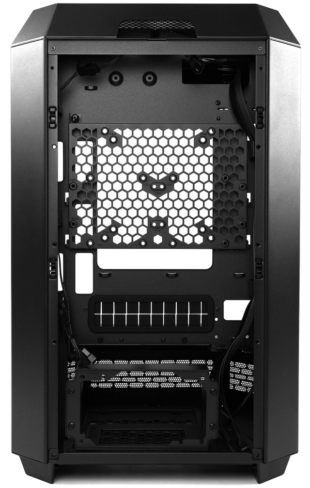

The Tower 300 機箱採用上下雙腔分艙式設計,主機板背面為儲存裝置及風扇區域,理線區域深度達 45mm,同時亦具備塑膠理線槽設計,對砌機新手十分友好。

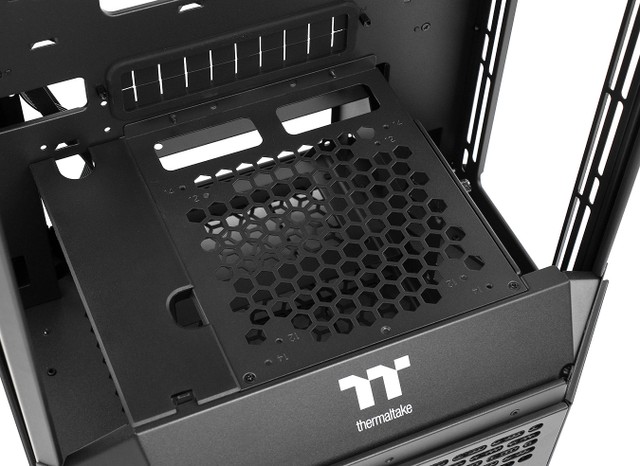

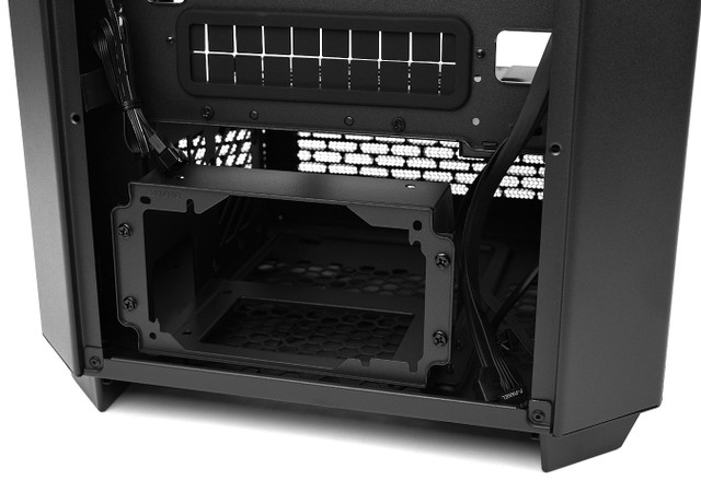

下方艙室為機箱火牛安裝位置,支援安裝最長 220mm 長度 ATX 電源供應器。

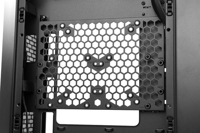

支援 3 個 2.5 吋 / 3 個 3.5 吋儲存裝置

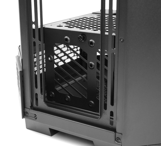

儲存裝置方面,Thermaltake The Tower 300 機箱最多可安裝 3 個 2.5 吋 SSD 或 3 個 3.5 吋 HDD,其中 2 個安裝位置位於主機板背面的硬碟支架上,可安裝 2 個 2.5 吋或 2 個 3.5 吋儲存裝置。
機箱電源艙右側亦可安裝 1 個 2.5 吋或 2 個 3.5 吋儲存裝置,不過位置會與 360 / 420mm 水冷排或風扇衝突,用家有必要留意。

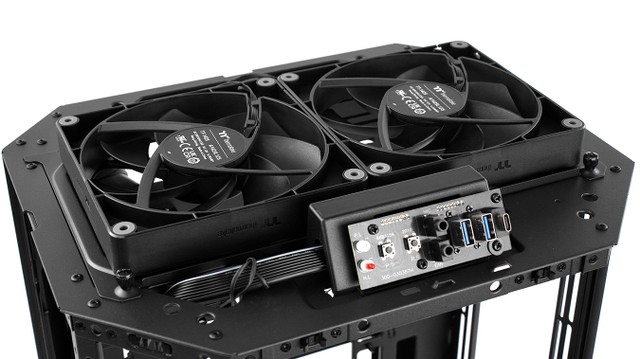

機箱頂端支援 2 顆 120 / 140mm 風扇,預裝 2 顆自家 CT140 140mm PWM 風扇,轉速為 500 ~ 1500 RPM。
