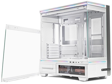

Thermalright 推出全新 M10 系列機箱,設有普通版和 Vision 顯示器、黑色和白色顏色版本,今次開箱為 M10 Vision White 版本,全白配色機身,採用 270° 海景雙面玻璃設計,並加入 ARGB LED 燈條和 9.16 吋顯示器,在 47L 容量下,支援 M-ATX 主機板、最高 175mm CPU 散熱器、最長 420mm 顯示卡安裝,可安裝 360mm 水冷、最多 10 個風扇、1 個 HDD + 1 個 SSD 裝置,具備高效散熱立體風道,提供不俗的中高階硬件兼容性,適合主流中高階電腦用家使用。

Thermalright M10 Vision White 機箱採用全白色烤漆表面處理,具備方直外形設計,機箱正面和左方採用玻璃面板,兩塊玻璃面板保持無縫連接,帶來直觀通透的 270° 全視線無柱海景房設計。機箱底部、頂部、右側具備大面積散熱開孔設計,搭配散熱開孔設計的電源艙遮罩,提供不錯的機箱散熱通風設計。海景房機箱設計同時加入加入 9.16 吋 LCD 顯示器,以及 ARGB 裝飾燈條,帶來充滿特色的觀賞性。不過機箱沒有附連預裝風扇,用家需要自行添加散熱風扇。

機箱採用左側玻璃面板、前側玻璃面板,透明強化玻璃加入金屬邊框,具備金屬卡腳及圓點卡榫免工具快設計,提供便利的裝拆體驗。
