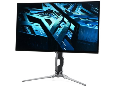

ACER PREDATOR X27U Z2
▲ 正面採用三邊窄邊框設計

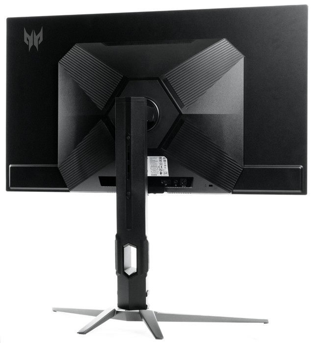

▲ 機背採用對稱的寶石切割風格

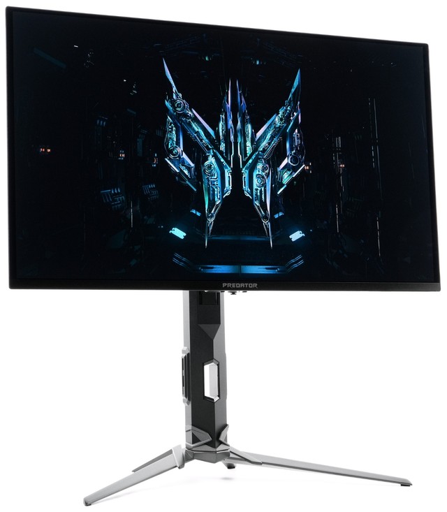

外觀方面,Predator X27U Z2 全機採用了消光黑搭深灰色為主調,機身屏幕部分極致纖薄,突顯其 OLED 顯示器的身份,機背中央則採用了梯形與幾何菱形的隆起設計,並在上面加入碳纖維紋理作點綴和加強整體層次感,同時支柱亦用上稜角分明的線條打造,單是造型就已經帶來滿滿的電競感。

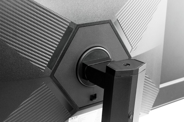

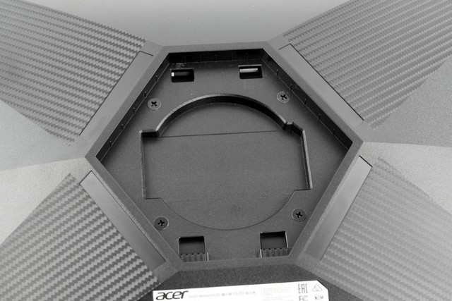

▲ 預留了 75 x 75mm VESA 孔位
此外,顯示器支架支援全功能四向式人體工學調較功能,提供 -5°至 20° 傾斜度、正負 30° 擺動角度及 150mm 高度調節,讓玩家能夠輕易調整最舒適的擺放及觀看角度,減輕長時間使用電腦對頸椎造成的負擔。另外保留了 75 x 75mm 標準 VESA Mount 孔位,方便用家搭載夾檯式支臂或掛牆式支架使用。

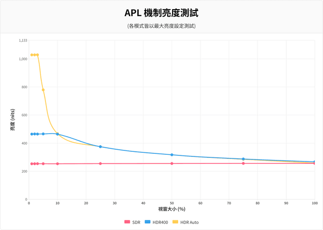

亮度方面,Predator X27U Z2 的 SDR 亮度及 HDR 峰值亮度規格分別為 250nits 及 1000nits,然而由於 OLED 顯示器存在著 ABL (Auto Brightness Limiter / 自動亮度限制) 機制,當畫面需要發光的區域越大,顯示器能夠達到的亮度就越低,所以在替 OLED 顯示器進行亮度測試時,還需要額外量度顯示器在不同 APL (Average Picture Level / 平均圖像電平) 下的亮度輸出,至於想了解更多關於 ABL 機制以及 APL 計算方式的讀者則可以參考這篇科普文。

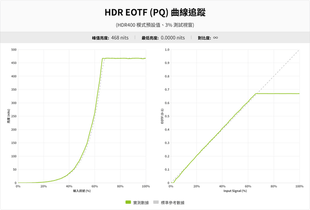

經實測,顯示器在 SDR 輸入下會強制啟用均勻亮度機制,屏幕亮度會始於維持在 254nits 左右的水平,在進行文書處理及網頁瀏覽時畫面亮度不會大幅度跳動,看起來自然舒適,同時符合 250nits 的全屏亮度規格標示。至於在 HDR 輸入下則可以選擇「自動」或 HDR400 模式,前者會完全放寬亮度限制,在 3% 測試視窗以內亮度可高達 1030nits,能更好地還原畫面上的高亮細節;而在 HDR400 模式則會將最大亮度限制設定在 460nits 左右,並在 10% 測試視窗以內維持,在 HDR 還原能力和亮度跳動之間取得平衡,用家可視乎喜好和習慣擇一模式使用。

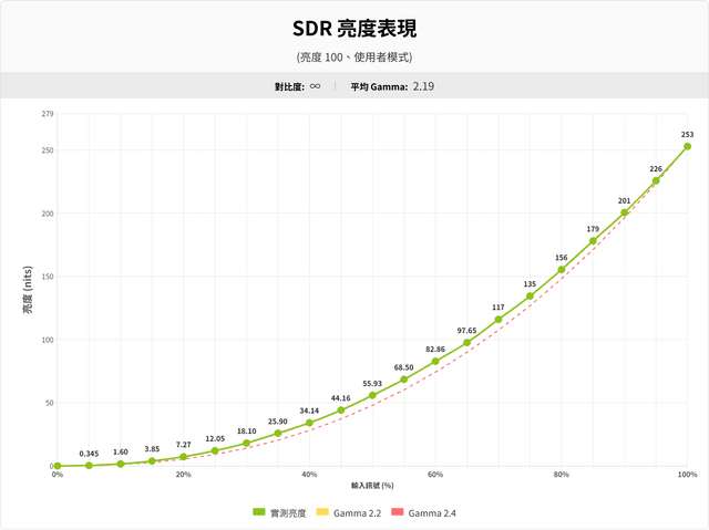

SDR 亮度曲線方面,經實測 X27U Z2 的 SDR 亮度曲線平滑且十分貼近常用的 Gamma 2.2 標準,校色器測得平均 Gamma 值為 2.19,適合大部分日常應用情境使用,同時提供了由 1.8 至 2.6 共 5 個 Gamma 等級選項,用家可根據使用場景選擇合適的 Gamma 設定。

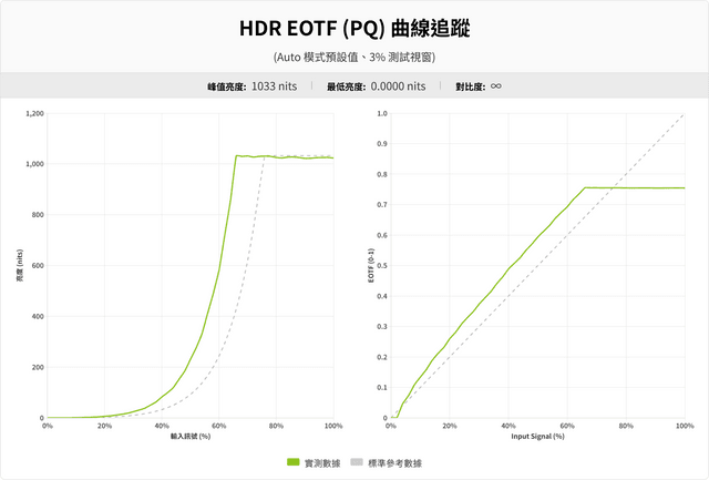

HDR 色調映射策略方面,顯示器只設有「HDR400」和「自動」兩個 HDR 模式,兩個模式擁有截然不同的映射的亮度曲線及電光轉換函數追蹤 (EOTF Tracking) 曲線,當中「HDR400」模式會限制顯示器的最大亮度,而且嚴格遵照了 PQ EOTF 標準,並採取了硬裁切 (Hard Clip) 的處理以維持正確的影像對比度,能夠忠實地還原各種 HDR 內容,未有添加過多「味精」導致畫面失真,適合日常大部分使用情境使用。
至於「自動」模式則會完全放寬最大亮度至規格列明的 1000nits 以上,從上方的數據圖可以看到此模式下的亮度曲線與 PQ EOTF 標準有著明顯的差異,整體做了大幅度的提亮處理,同時繼續對超出顯示器亮度範圍的高光部分進行了硬裁切處理,有效令畫面的亮部看起來更突出,在光暗對比分明的畫面中進一步突顯 OLED 面板的優勢。

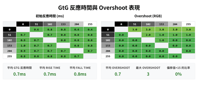

筆者透過光敏感測器,實測該顯示器在 280Hz 最高更新率下的 GtG 反應時間與 Overshoot(過衝)程度。數據顯示,其平均初始反應時間僅 0.75ms,遠低於 280Hz 所需的 3.57ms 幀時週期,且全程未產生 Overshoot 現象。即便計算完整的過渡時間,平均也僅為 1.03ms。如此卓越的反應表現,確實是傳統液晶技術望塵莫及的。

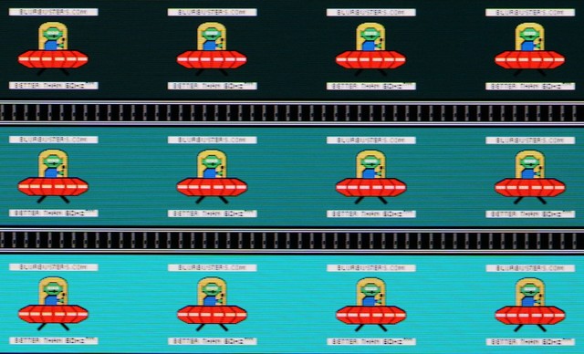

▲ 透過 Ghosting Test 網站工具檢視顯示器的殘影程度
(詳情可參考 BLUR BUSTERS 網絡提供的說明)
為了將抽象的數據具象化,我們透過著名的 Blur Busters UFO Ghosting Test 進行實拍驗證。從上圖中可以觀察到,UFO 圖案的邊緣極致銳利,完全擺脫了傳統 LCD 常見的拖影與殘影現象,而且即便在高速移動下,圖案上下的文字標籤更幾乎能夠看清,展現出極高等級的動態清晰度,對玩家在 FPS 遊戲的表現尤有幫助。

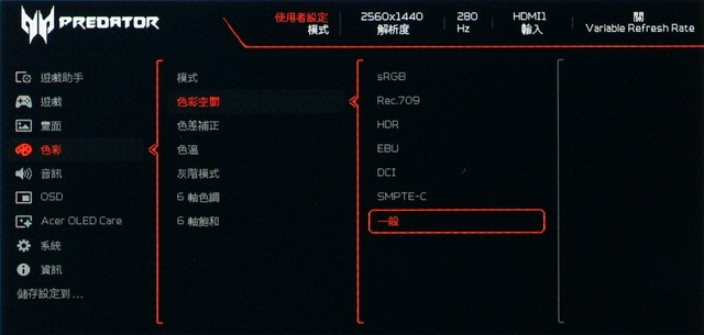

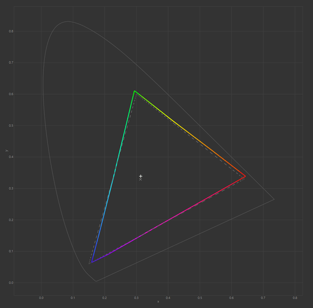

色域方面,官方宣稱顯示器擁有 99% DCI-P3 的色域覆蓋,而且在 OSD 選單提供了多個色彩空間可供選擇,筆者透過 Calibrite Colorchecker Display Plus HL 校色器對各個色彩空間設定進行了色域檢測,所有測試皆以模式的預設值及在 SDR 輸入下進行。
▲ 顯示器的最大色域覆蓋範圍
(實線為顯示器色域、虛線為 sRGB 標準色域)

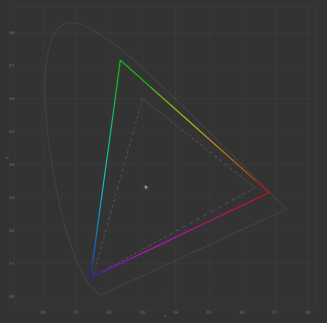

實測結果顯示,顯示器在預設的「一般」色彩空間模式下展現出極廣的色域表現,其色域容積分別達到 162.3% sRGB、111.8% Adobe RGB 及 115.0% DCI-P3;同時,DCI-P3 色域覆蓋率亦高達 99%,完全符合官方標稱規格。對於追求極致視覺衝擊、非色彩精準度導向的使用情境而言,此模式能提供極其豐富且豔麗的色彩,最大化地突顯 QD-OLED 在色彩還原能力方面的優勢。
▲ sRGB 模式下的色域覆蓋範圍
此外,顯示器在 sRGB 模式下的色域縮限表現相當優異。開啟後能精準將發色範圍限制在標準 sRGB 空間內,有效解決廣色域面板常見的色彩過飽和及發色偏紅、過豔的問題。

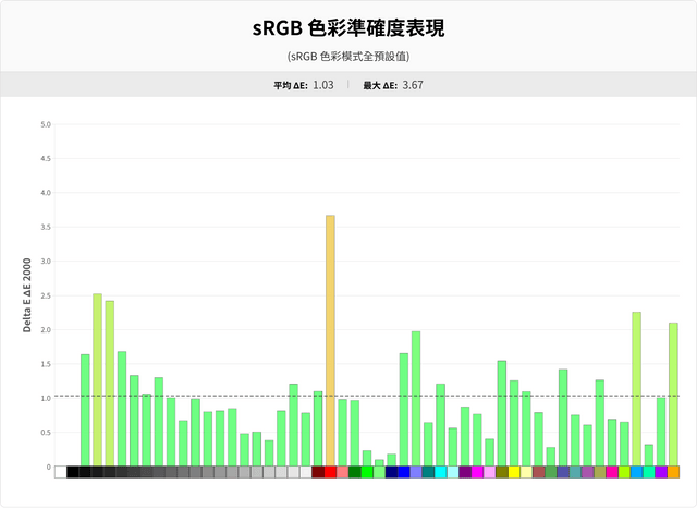

▲ 具備獨立色彩校準報告
在色準表現上,Predator X27U Z2 標榜具備出廠校色保證,而且提供了一份獨立報告作參考。筆者針對 sRGB 模式進行測試,平均 Delta E 錄得極佳的 1.03,雖然最大 Delta E 達到 3.67 稍微美中不足,但整體發色依然準確。對於一款主打極速性能的電競顯示器來說,這樣的表現已屬合格有餘,應付日常修圖或專業設計需求可說是游刃有餘。

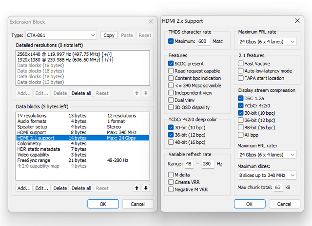

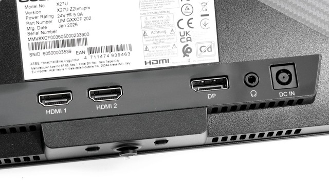

連接性方面,Predator X27U Z2 設有兩組 HDMI 2.1 和一組 DisplayPort 1.4a 顯示輸入接口,由於 HDMI 2.1 僅屬半血 24Gbps 版本,兩種接口皆需要配合 DSC 技術才能支援最高 2560 x 1440 解析度 + 280Hz 刷新率 + 10-bit RGB 色彩格式的原生輸入。
音效輸出方面,顯示器內建了一對 2W 揚聲器提供基本的立體聲外放功能,同時設有 3.5mm 耳機接口,能將數碼音源輸出至外置揚聲器或耳機。

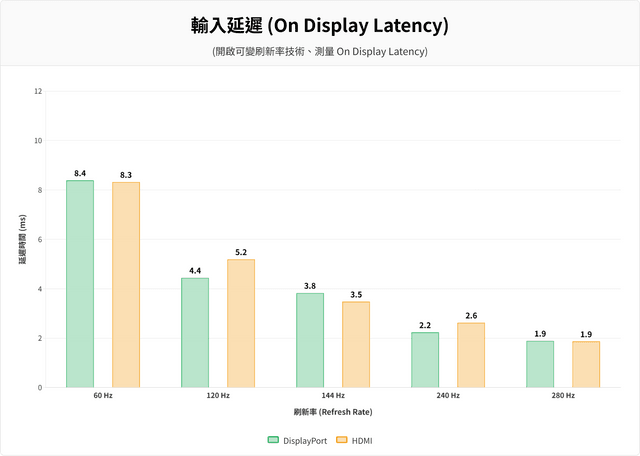

對於競技類玩家而言,輸入延遲的表現與操作的連動感息息相關。筆者透過 NVIDIA LDAT v2 工具實測,Predator X27U Z2 在最高 280Hz 更新率下的平均輸入延遲僅為 1.9ms;即便在家用主機常用的 120Hz 輸入下,延遲也能穩定控制在 4-5ms 左右。如此優異的低延遲表現,確保了極致的動態即時性與操作準確度。

Console 家用遊戲機的支援性方面,顯示器的兩組 HDMI 2.1 接口並非 48Gbps 的「滿血」版本,僅支援以最高 6Gbps FRL 通道模式運作,4 條通道合共能提供最高 24Gbps 的頻寬容量。不過在接駁至三款主流家用遊戲機都仍然足夠在 2K 原生解析度下啟用 120Hz 高幀率模式,而且具備虛擬 4K 功能滿足 XBOX 系列機型只能在 4K 解析度下啟用 HDR 的奇葩要求,惜未設有 ALLM 和 HDMI-CEC 功能,家用機支援性僅屬一般水平。

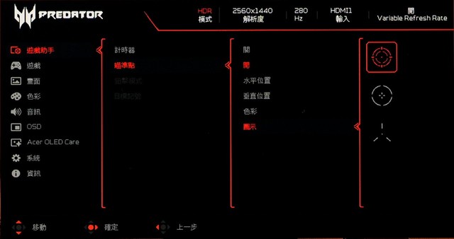

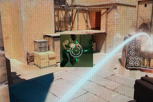

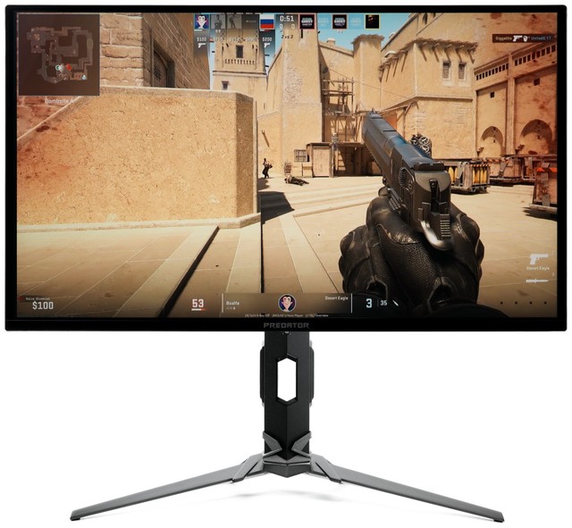

Predator X27U Z2 同時內建多項 Game Assistant 遊戲輔助功能,其中最受 FPS 玩家青睞的莫過於虛擬準心。除了設有 6 個準心款式可選外,該功能具備動態對比偵測特性,能根據畫面背景即時切換至對比色,確保準心始終清晰醒目。這在《CS2》等遊戲中尤為關鍵,尤其是在狙擊步槍腰射 (Hip-fire) 等缺乏內建準心的情境下,能大幅提升玩家的瞄準效率與射擊精準度。
▲ 狙擊鏡功能會將準心周邊的畫面放大顯示
▲ 夜視模式會對準心區域進行高亮處理

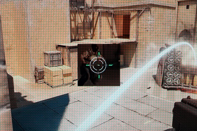

此外,該機還具備「狙擊模式」與「夜視模式」兩大戰術功能,前者提供 1.5x、2x 及 4x 的局部放大倍率,本質上能讓玩家在任何槍械或瞄具下,皆享有加裝高倍率光學瞄鏡的效果;後者則針對準心區域進行高亮處理,顯著提升暗部細節,令潛伏在陰影中的敵人無所遁形。最關鍵的是,由於上述功能均採硬體層級實作,並非透過軟體達成,因此完全無需擔心被遊戲反作弊系統偵測。

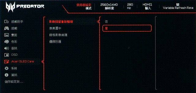

▲ 內建多項 OLED 防烙印機制
針對用家經常擔心的 OLED 螢幕烙印問題,Predator X27U Z2 亦內建了完善的 OLED 防烙印機制,提供了像素位移、靜態畫面調暗、邊緣調暗等多項保護功能,配合每用一段時間就會主動提醒用家執行的像素清理機制,用家毋需過分擔心會出現螢幕烙印問題。
