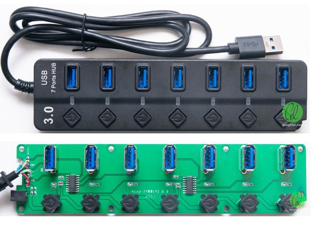

【小心 ⚠️】為何現在的 USB Hub 會那麼便宜?在大陸很多電商平台只需 20、30 元就能買到一個 7 埠 USB 3.0 Hub,但在價廉物美的背後卻隱藏著騙局。原來這 7 個 USB 埠之中,只有一個是真正的 USB 3.0 速度,其餘 6 個都只是 USB 2.0 速度。而且其電源設計存在缺陷,隨時有可能導致用家的電腦主機受損。
根據知名科技 Blogger Gough Lui 近日發表的廉價「7埠 USB 3.0 集線器(Hub)」拆解報告,發現這些產品存在嚴重的規格欺詐與安全隱患。雖然電商平台標明是「7 埠 USB 3.0 的通用型集線器」,但其實它只是由「兩組層疊的 4 埠 USB 2.0 集線器」組成。
拆開這個「7埠 USB 3.0 集線器(Hub)」,發現其內部用料與製造工藝極為低劣。電路板上配置了兩顆 HS8836A USB 2.0 晶片,且屬於單重交易轉譯器(Single-TT)架構,這意味著只有第一個 USB Port 具備 USB 3.0 速度,其他的 USB Port 只有 USB 2.0 速度。當這些 USB 2.0 Port 被使用後,連第一個 USB Port 也要被迫運行 USB 2.0 模式,必須共享極低的 480Mbps 頻寬。
此外,為了壓低生產成本,電路板上完全省去了用於穩定電壓的旁路電容。最令專家擔憂的是該集線器的電源迴路設計,中間並未加入任何防倒灌(Backfeed)的二極體或保護電路。這種設計不僅不符合 USB 規範,更可能在電壓不穩或操作不當時,直接燒毀主機板內的晶片組。
記住!千萬不要使用那個可外接的 DC 電源供應器埠。它完全沒有電源保護迴路,如果出現過流和過壓情況,電流將會直接反向倒灌回電腦主機,連累所有裝置及主機板,就像 USB Killer 一樣令全部硬體「一鑊熟」。
