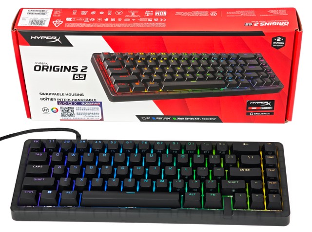

HyperX Origins 2 65 包裝盒採用紅白配色包裝設計,包裝盒表面印有產品圖像、鍵盤特色。
HyperX Origins 2 65 電競鍵盤

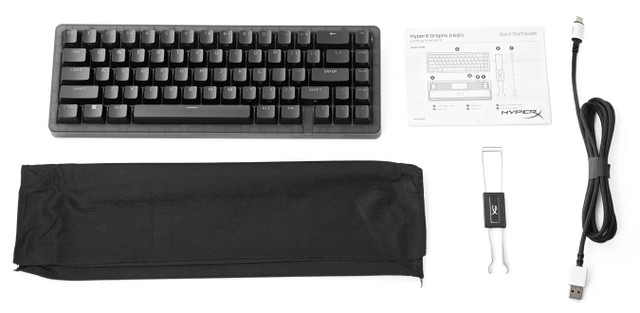

包裝盒附有 HyperX Origins 2 65 鍵盤外,亦附有 1.8m USB-C to USB-A 連接線、2 合 1 拔鍵軸拔鍵器、鍵盤包裝套,以及快速入門指南。

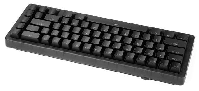

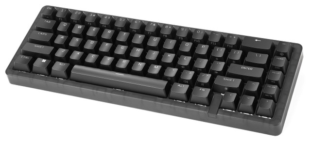

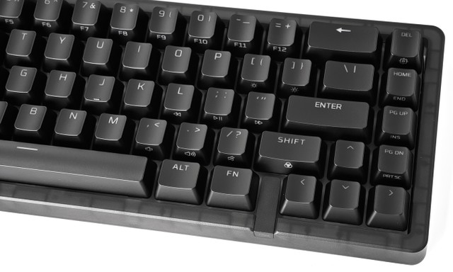

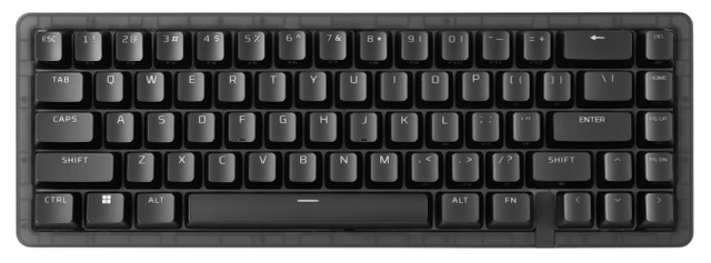

HyperX Origins 2 65 鍵盤尺寸為 323.7mm x 114mm x 42.9mm,採用緊湊型 67 Keys 65% 鍵盤佈局,相比一般標準 104 Keys 100% 鍵盤佈局,刪減數字鍵區和部分編輯鍵區按鍵,保留了 DEI、HOME、PGUP、PGDN 鍵,並縮小編輯鍵區和方向鍵區之間的間距。鍵盤長度和闊度皆得以縮短,可有效騰出更多桌面空間,適合遊戲玩家、文字工作者、軟件工程師使用。

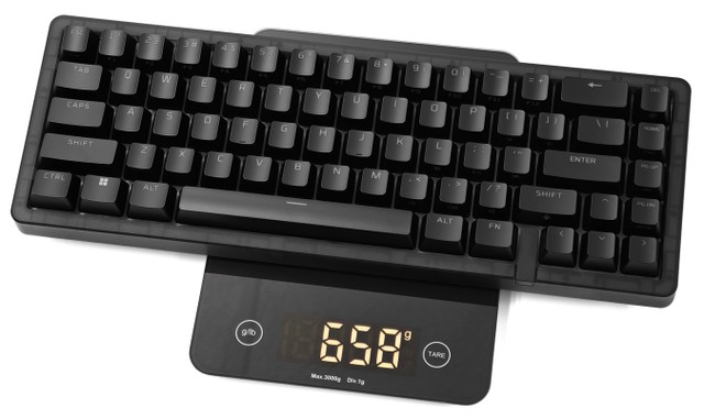

HyperXHyperX Origins 2 65 鍵盤實測重量為 658g,相當輕巧的重量,可方便攜帶外出。

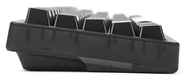

HyperX Origins 2 65 電競鍵盤採用半透明黑色塑膠外殼,搭配黑色鍵帽,保持低調且帶有少許特色,展現主流電競鍵盤的典型外觀風格。外形以圓角方正的長方形為基礎,頂面邊緣經過倒角處理,並融入自然傾斜的結構設計,增添舒適的打字角度。外殼上蓋完整包覆 PC 定位板,使鍵體部分不外露,呈現更為整潔的視覺效果。

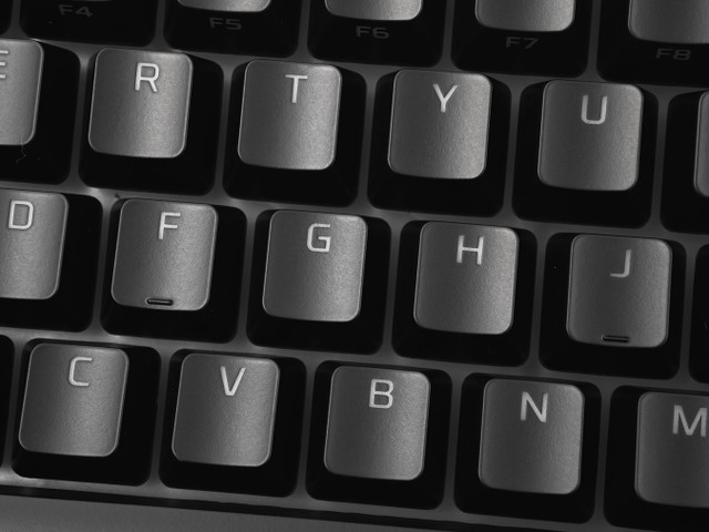

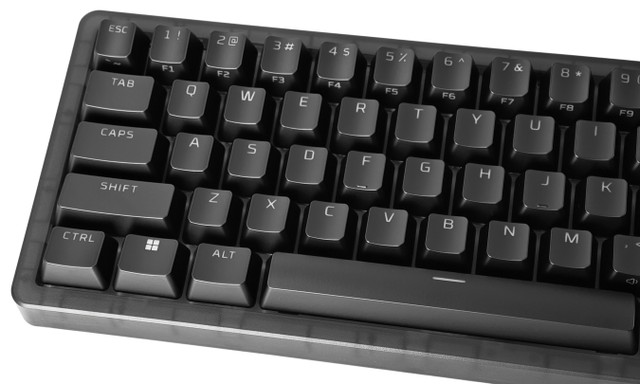

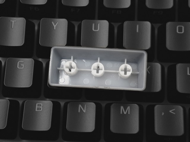

HyperX Origins 2 65 電競機械鍵盤採用 ABS 黑色鍵帽,白色透明 ABS 物料外層使用黑色噴塗上色,配以雷射雕刻工藝刻上字符,呈現細緻清晰的字體效果,同時可透出 RGB 燈效。鍵帽表面細膩平滑,提供舒適的打字按壓觸感,不過長時間使用後容易出現打油情況,黑色塗層亦可能因摩擦而導致字符逐漸褪色。
鍵帽採用中高高度設計,表面呈現自然弧度。

HyperX Origins 2 65 具備內置處理器和記憶體儲存,支援 FN 快捷組合鍵功能,提供多種快捷操作,包括 F1 ~ F12 功能鍵、Profile 設置檔切換、RGB 燈效亮度增加 / 降低、音量靜音 / 增加 / 降低、Game Mode、編輯鍵等。鍵帽側印位置印有快捷鍵圖示,帶來直觀便利的操作使用。

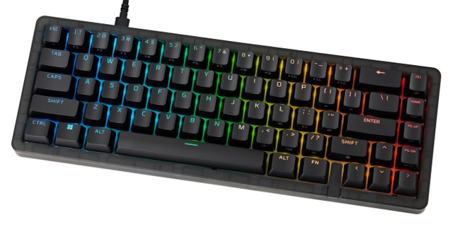

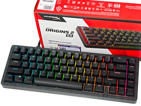

HyperX Origins 2 65 鍵盤具備 RGB 燈效設計,每個鍵軸皆搭配一個 SMD LED 燈珠,搭配透光鍵帽,可在鍵帽之間和字符透出華麗的 ARGB 燈效。Origins 2 65 具備內置三個設置檔,提供固定不同的燈光效, 並可透過 HyperX NGENUITY 軟件,獨立調整鍵盤燈效。

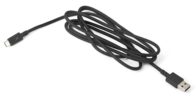

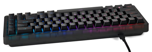

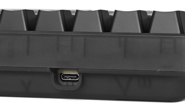

HyperX Origins 2 65 電競機械鍵盤支援 USB 有線連接,隨附 1.8m USB-C to USB-A 連接線,鍵盤前方側面設有 USB-C 接口,採用可拆式連接線設計,方便用家在整理桌面或外出攜帶時快速拔除線材。USB 有線連接模式提供原生 8000Hz Polling Rate 輪詢率,USB 輸入延遲低至 0.125ms,並支援 100% 全域防鬼鍵設計,以避免訊號衝突及按鍵觸發失效。

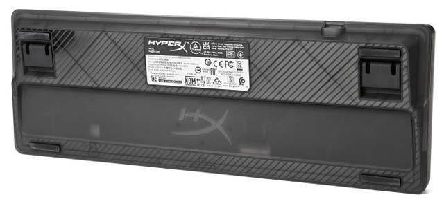

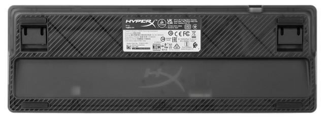

HyperX Origins 2 65 鍵盤底面四周位置加入防滑橡膠墊,有效增強鍵盤與桌面表面的貼合性,防止滑動影響使用體驗。
兩段式傾斜腳撐
HyperX Origins 2 65 電競鍵盤HyperX Origins 2 65 電競鍵盤

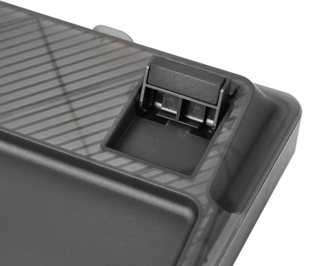

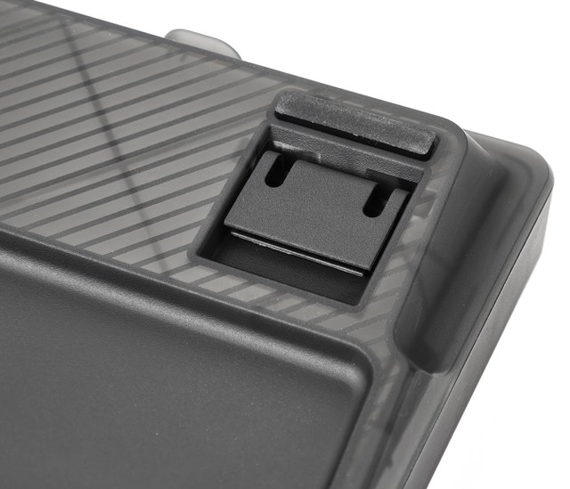

HyperX Origins 2 65 底部左上角和和右上角位置設有一段式傾斜腳撐,可提供兩段不同的鍵盤傾斜角度。

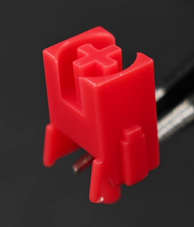

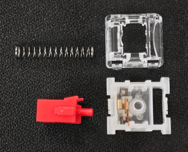

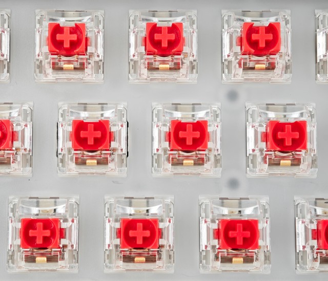

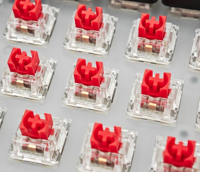

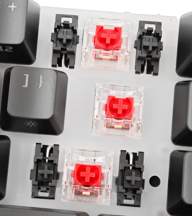

HyperX Origins 2 65 鍵盤搭載自家 HyperX 線性紅軸 (v2),為 Linear 線性磁軸,具備 40gf 觸發壓力、1.8mm 觸發行程、總行程為 4.0mm,提供 8000 萬次擊鍵壽命。
HyperX Origins 2 65 電競機械鍵盤HyperX Origins 2 65 電競機械鍵盤

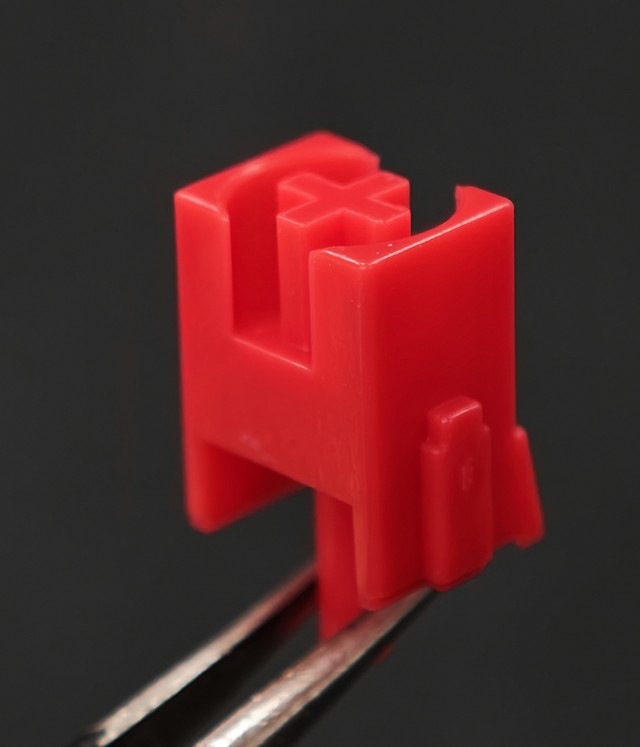

HyperX 線性紅軸 (v2) 採用透明軸帽、乳白色底蓋、POM 紅色十字軸芯、20mm 彈簧,加上輕微原廠潤滑處理 (預潤),鍵軸按壓時穩定順滑並帶來直上直落的手感。軸帽設有導光柱,可均衡地散射 RGB 燈光。十字軸芯採用 POM 材質,具備低摩擦自潤滑性特性,搭配半壁軸心設計,大幅提升穩定性與耐用度。

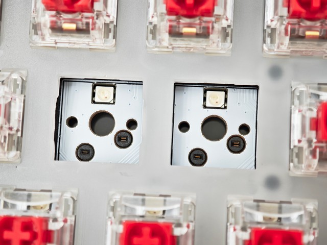

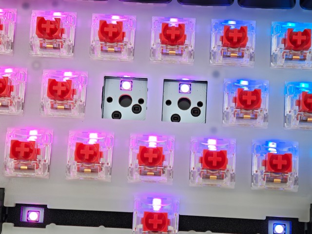

HyperX Origins 2 65 電競鍵盤採用五腳熱拔插軸座設計,兼容三腳或五腳鍵軸,並支援不同品牌的機械鍵軸,熱插拔設計可讓玩家輕鬆更換不同手感的軸體,進一步提升鍵盤的可玩性和自由度。
每個軸座皆設有一顆 SMD LED 燈珠,SMD LED 燈珠位置朝北,鍵盤連接後可發出 ARGB 燈光,配合乳白色 PC 定位板、透明軸帽和廣角度的導光柱,燈光有效大範圍散射,照亮軸體的周圍。

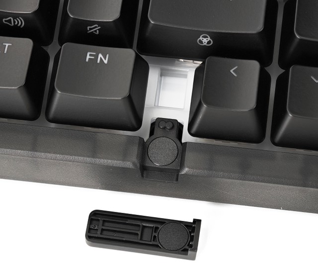

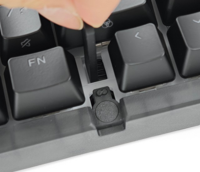

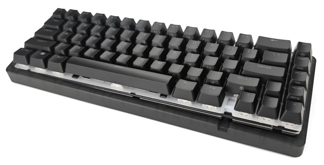

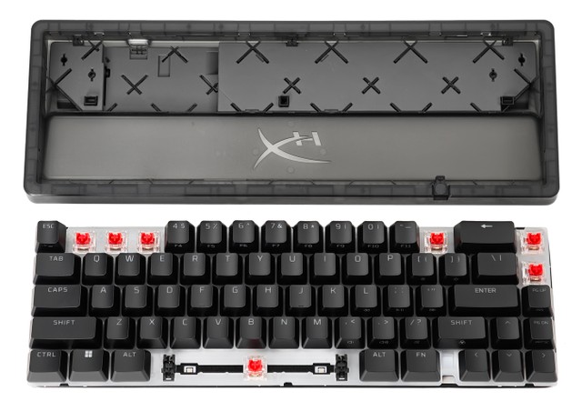

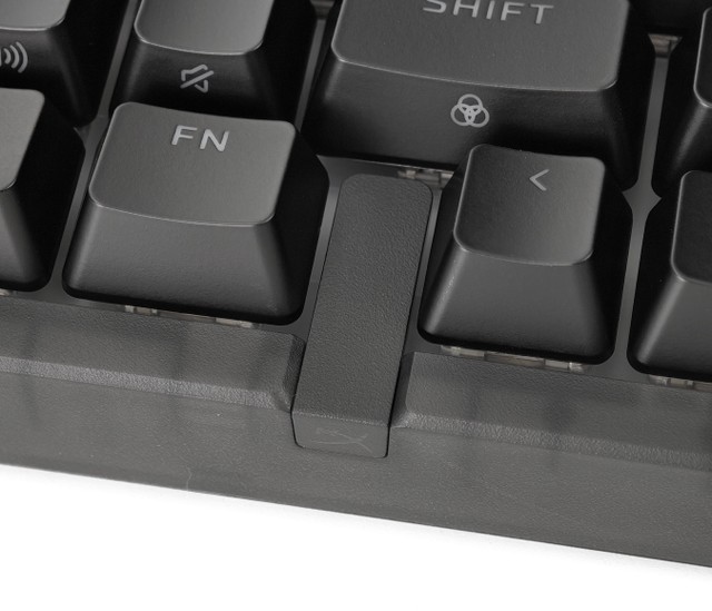

為滿足 DIY 玩家對鍵盤改裝需求,HyperX Origins 2 65 採用近年盛行的客製化鍵盤快拆結構,為一體式嵌入式組裝設計。FN 鍵與方向鍵區域配備磁吸式 L 型工具,只需將工具插入定位板凹槽並向上撬起,便能輕鬆分離整個 PCB 與外殼,過程僅需少許力氣,即可快速完成拆卸。

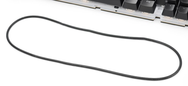

HyperX Origins 2 65 採用獨特的 O-Ring Mount 結構設計,在定位板與 PCB 之間套入大型矽膠 O 型環,並由外殼內壁的支柱承托,使 O 型環的彈性能夠模擬 Gasket 結構的柔軟回彈手感,同時有效支撐整個 PCB 模組。此設計兼顧穩固性與舒適度,讓玩家在輸入時享受更柔和的敲擊回饋,並確保整體結構的穩定性,展現出新穎客製化鍵盤設計。

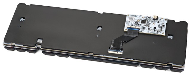

HyperX Origins 2 65 鍵盤由底蓋外殼與 PCB 模組構成。PCB 模組包含軸體、PC 定位板與 PCB,並從 PCB 底部向定位板鎖入螺絲固定,確保結構穩固與組裝精度。

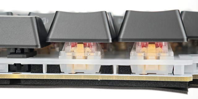

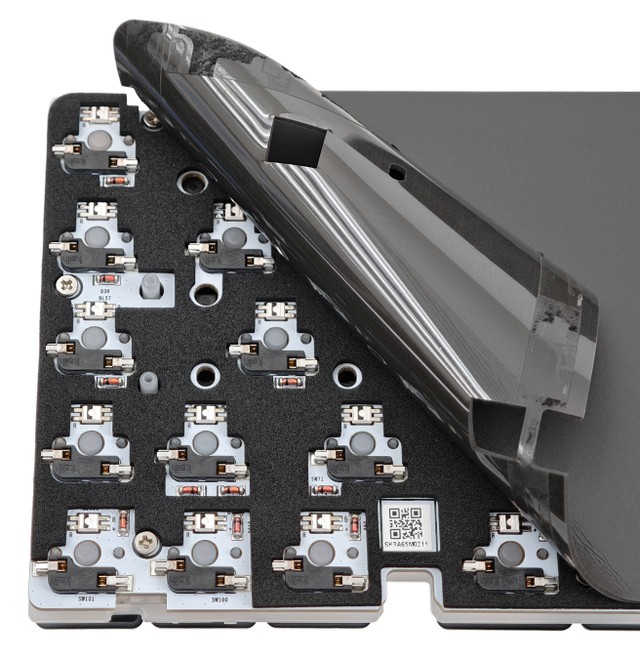

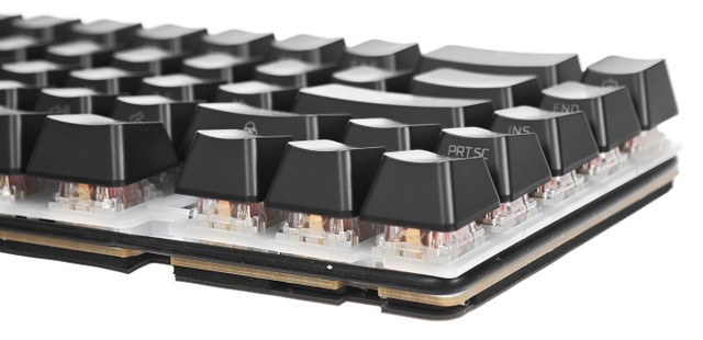

HyperX Origins 2 65 鍵盤採用三層消音結構設計,定位板與 PCB 之間設有毛氈夾心棉,PCB 底部設有開孔毛氈底棉並配以 PORON 泡棉。這種結構設計可大幅度吸收震動聲,有效減少軸體的按壓到底時產生的雜音與空腔聲。

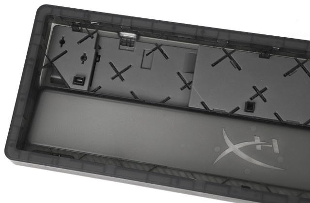

底蓋正面靠上半部分配備矽膠墊,稍微承托 PCB 模組部分。

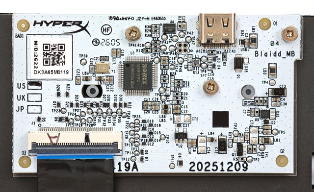

HyperX Origins 2 65 採用松翰 SONIX SN34F280 主控制器 (MCU),搭載高效能 Cortex-M4F 核心、512KB ROM、160KB SRAM,支援原生 USB 8K Polling Rate 輪詢率。

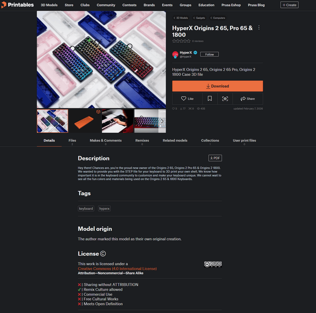

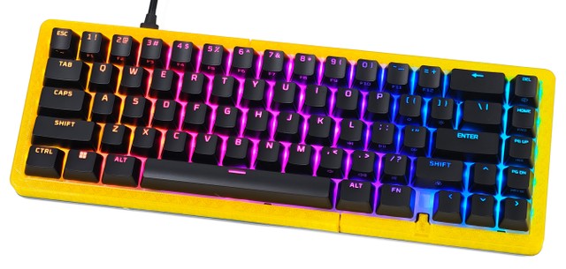

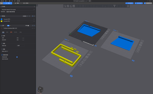

HyperX Origins 2 65 鍵盤支援個人化 3D 打印外殼設計,官方於 printables.com 同步提供完整 3D 圖檔 (HyperX Origins 2 65 / Pro 65 / 1800),讓玩家能自行打印專屬外殼,締造獨一無二的個人化風格。此設計不僅展現高度自由度,更讓 DIY 玩家能透過創意與工藝,為鍵盤增添獨特的外觀和質感。

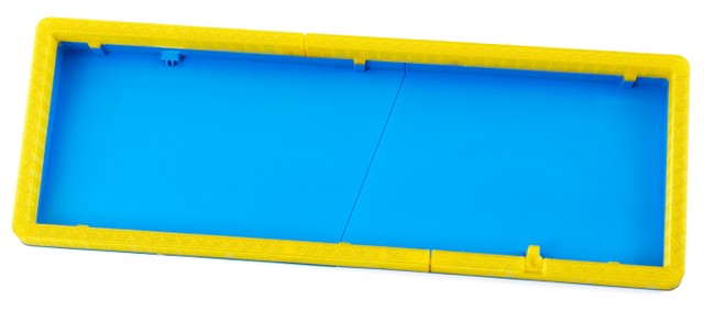

針對小型或家用 3D Printer,官方已把 3D 圖檔中的鍵盤細分至多個部分。打開圖檔後,用家可分拆鍵盤外殼組件部分,並按個人喜好調整顏色或微調其他部分。

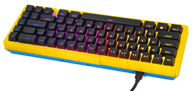

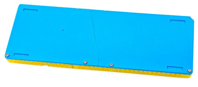

筆者向相熟 HKEPC 讀者 (William Tsui) 幫忙打印個人化 HyperX Origins 2 65 鍵盤外殼,底蓋部為實色藍色,頂蓋和固件組件為亮面微半透黃色,一次完整的打印大約 6 小時。完成打印後,需自備 8 粒 M2 螺絲,從底蓋底面安裝固定,另外亦需自備約 4 個防滑墊。官方 3D 圖檔僅預留擺放 L 型工具的位置,並沒有提供 L 型工具的模型。若需要匹配完美的外觀風格,則需要自行量度 L 型工具尺寸和繪畫 L 型工具的模型,並自備約 2 粒 0.4cm ~ 0.5cm 磁鐵。

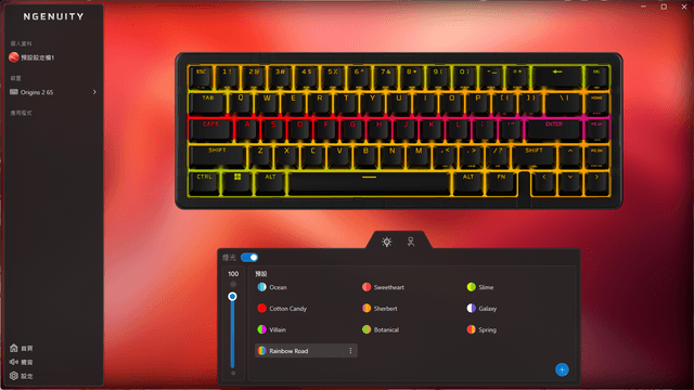

HyperX NGENUITY 軟件

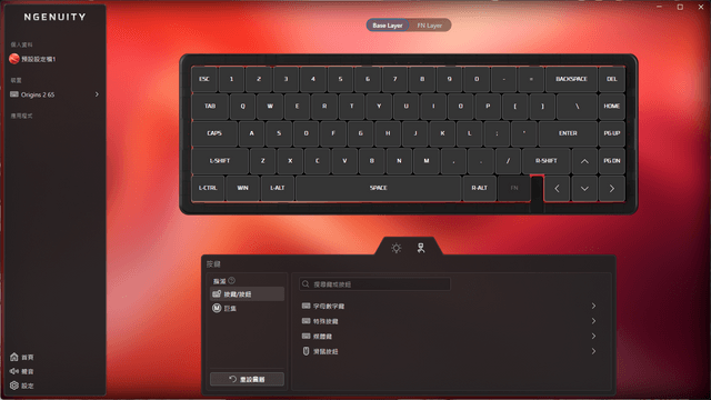

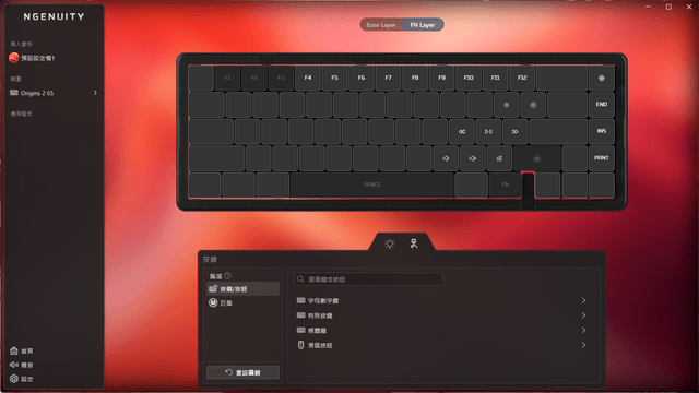

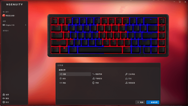

新版 HyperX NGENUITY 控制軟件正式取代舊版 NGENUITY LEGACY,並全面支援 2025 年 8 月推出的 HyperX 電競產品。新版 NGENUITY 軟件支援 HyperX Origins 2 65 裝置,提供韌體更新、多種燈效模式切換、主 Layer / Fn Layper 按鍵指派、巨集設定等功能。
然而,Origins 2 65 鍵盤僅能透過內建三組設置檔切換固定燈光效果,並沒有提供獨立的燈效切換按鍵。NGENUITY 軟件按鍵指派功能中亦缺少燈效切換的定義,亦沒有支援鍵盤內建設定檔同步儲存功能,實際的燈效調整僅能在軟件開啟後進行,無法透過硬體層面快速切換。
