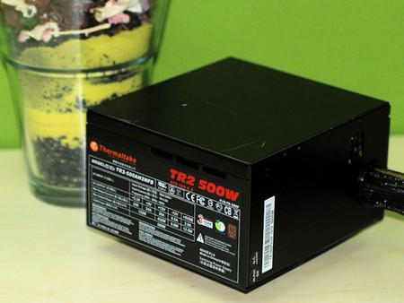

針對效能級至主流級平台市場,代理商 BASCO 最近引入由 Thermaltake 推出的 TR2 系列電源器,其中在主流級市場的 TR2 500W 獲 80 Plus 銅牌認證,可穩定提供 500W 輸出,而且備有多項保護設計,為主流級系統平台提供穩定和安全的供電表現。
為主流級系統提供穩定供電
Thermaltake TR2 500W 電源器主要針對主流級用家而設,最高峰值功率可達 600W ,並可在 40°C 運作環境之下穩定提供連續的 500W 輸出表現,而且電源器獲 80 Plus 銅牌認證,即表示於 20% 、 50% 和 100% 負載下,電源轉換效率能達到 82% 、 85% 和 82% 或以上,以減少電源轉換損耗。
Thermaltake TR2 500W 電源器採用了單組 +12V 輸出,其中 +12V 直流輸出最大輸出電流為 36A ,可提供最高 432W 輸出,加上 +5V 和 +3.3V 輸出可提供最高 123W 輸出,可為主流級系統提供足夠的供電。同時,電源器採用了雙晶順向轉換電路設計,配合 99% 主動式功率因數校正技術,能進一步減低功率損耗之餘,還可以提升電源器的可靠性。
線材方面, Thermaltake TR2 500W 電源器提供了 1 個 20+4pin 主輸出接口、 1 個 ATX 12V 4+4pin 接口、 5 個 SATA 接口等,同時較特別之處在於電源器雖然針對主流級市場,但仍提供 1 個 6+2 pin 和 1 個 6 pin 接口,可支援供電需求較高的繪圖卡,而且線材採用尼龍網包裹,有助使線材更整齊和耐用。

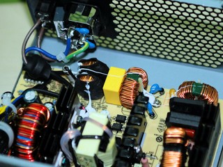

電源器外殼採用黑色烤漆設計,拆開電源器後可看到 AC 輸入端用上不少 Y 電容以及 1 組 X 電容作前級濾波,而整流後的高壓直流則採用 1 顆 105°C 日系 450V 300uF 電容濾波, 為電源器提供更可靠的性能。

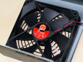

此外, Thermaltake TR2 500W 電源器採用一把 12cm 風扇,並支援自動調速功能。同時,電源器內建工業級保護,可提供過電流、過電壓、低電壓、過功率及短路保護,為主流級系統平台提供穩定和安全的供電表現。

( 左 ) 電源器內部設有數組 Y 電容和一組 X 電容 ( 右 ) 採用一顆 105°C 日系 450V 300uF 電容濾波

( 左 ) 電源器採用一把 12cm 散熱風扇 ( 右 ) 針對繪圖卡提供 1 個 6+2 Pin 和 1 個 6 Pin 供電接口
