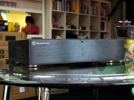

SILVERSTONE 針對 HTPC 用家,設計出 Milo 系列機範產品,不少型號過往亦獲得不少用家關注及留意,而早前推出 ML04 的機箱只有 350mm 的機身深度,但能夠容納 Micro-ATX 主機板及 ATX 電源供應器,雖然機箱纖薄,但仍然能夠支援 4  組 80mm 風扇為機箱對流散熱,為用家組裝 HTPC 時提供了良好的散熱方案。
350mm 深度、能容納 MATX 主機板
有部份用家喜愛組裝 HTPC 擺放在客廳,一方面能夠利用電視作為顯示輸出或觀賞電影,另一方面亦可連接音響組合,配合屋內揚聲器設置。對於 HTPC 的機箱設計,有別於一般常見的 ATX 機箱,除了會選擇以水平擺放方式之外,亦會考慮到機箱深度會否影響外觀,以及客廳的設計形象。
SILVERSTONE 針對 HTPC 機箱產品推出 Milo 系列產品,過往銷售成績亦十分理想,一方面證明選用 HTPC 的人數有所增加,同時另一方面 Milo 系列產品確實有特別的吸引之處。是次推出的 ML04 面板部份尺寸為 440 x 105mm ,深度 350mm ,單從體積亦令人不敢相信可容納整套電腦硬件在 ML04 內。

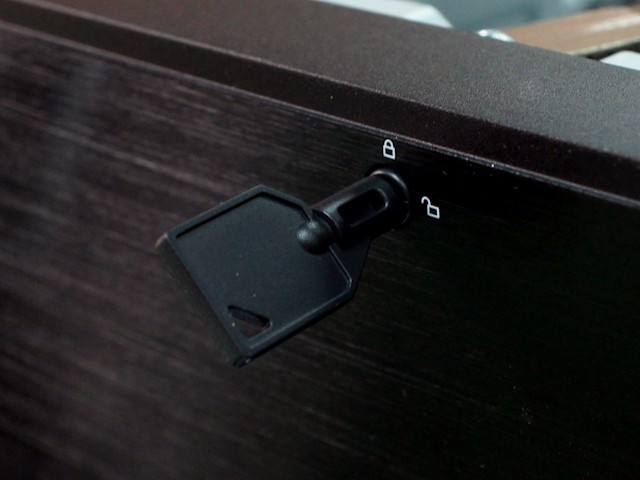

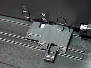

ML04 正面設有門板,採用經過髮絲紋處理的鋁金屬製造,讓人感覺不像一台電腦,方便用家擺放客廳,門板中央設有門鎖,需利用附送的鎖匙才可以打開門板,能夠防止他人甚至家中的孩童胡亂按動機箱,同樣地鋁門板角落的電源按鈕亦設有「開關鎖」,可從內面把按鈕頂實,即使門板鎖上亦無法按動電源按鈕。

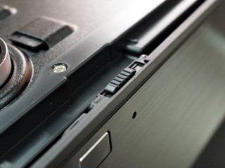

門板另一個用途是阻隔 HDD LED 燈光,電源器底部設有調校鈕,可以撥動調控門板後的 LED 透光度,在觀賞影片時便不會受刺眼燈光影響視覺。門板打開後,左方設有 5.25 吋光碟機槽,能夠利用轉換面板改成 3.5 吋面板,中間下方設有 2 組 USB 3.0 接口及 HD Audio 接口,但假若用家需要鎖上門板,就先必需拔走所有前面板連接的產品,以免阻礙門板關上。

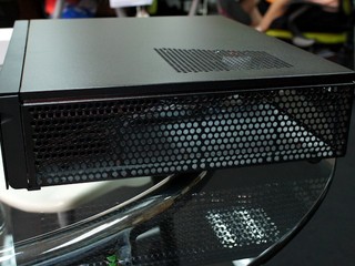

另為解決電腦平台的熱力問題,機箱側面靠近主機板設有風扇預留位,能夠安裝 4 組 80mm 散熱風扇,另一邊靠近光碟機位置就設有通風孔,利用對流原理可以把熱力從另一端帶到通風孔,然後排走。
