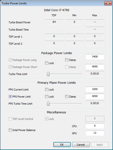

Turbo Power Limits 是 Intel Turbo Boost 的電源管理設定值,直接影響處理器的 Turbo Boost 性能表現,上圖為 GIGABYTE GA-B85M-DS3H Rev 1.1 的 BIOS Default Auto 預設值,短暫 Package Power Limits 為 4090W ,長時間的 Package Power Limits 為 3408W ,其實這樣大的數值代表產品沒有 Package Power Limits 限制。
同樣地, Primary Plane Power Limits 的 PP0 Power Limit 為 4090A , PP0 Current Limit 為 1000A ,同樣意味著 GA-B85M-DS3H Rev 1.1 主機板沒有加入 CPU Current Limit 及 CPU Power Limit 限制。

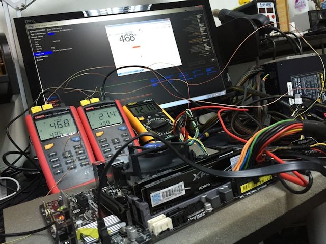

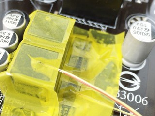

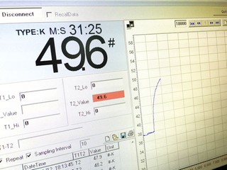

GA-B85M-DS3H Rev 1.1 與 Rev 3.0 雖然型號相同,但 Rev 1.1 採用 4 相供電設計與 Rev 3.0 的 3 相供電設計,在工作溫度上為何會出現明顯差異呢 ? HKEPC 採用 Contact Type Thermometers 配 Thermography 儀器,用作監測 Rev 1.1 與 Rev 3.0 在 CPU 進入完全負載下,供電模組的 MOSFET 、 R68 電感與電容溫度的差異。

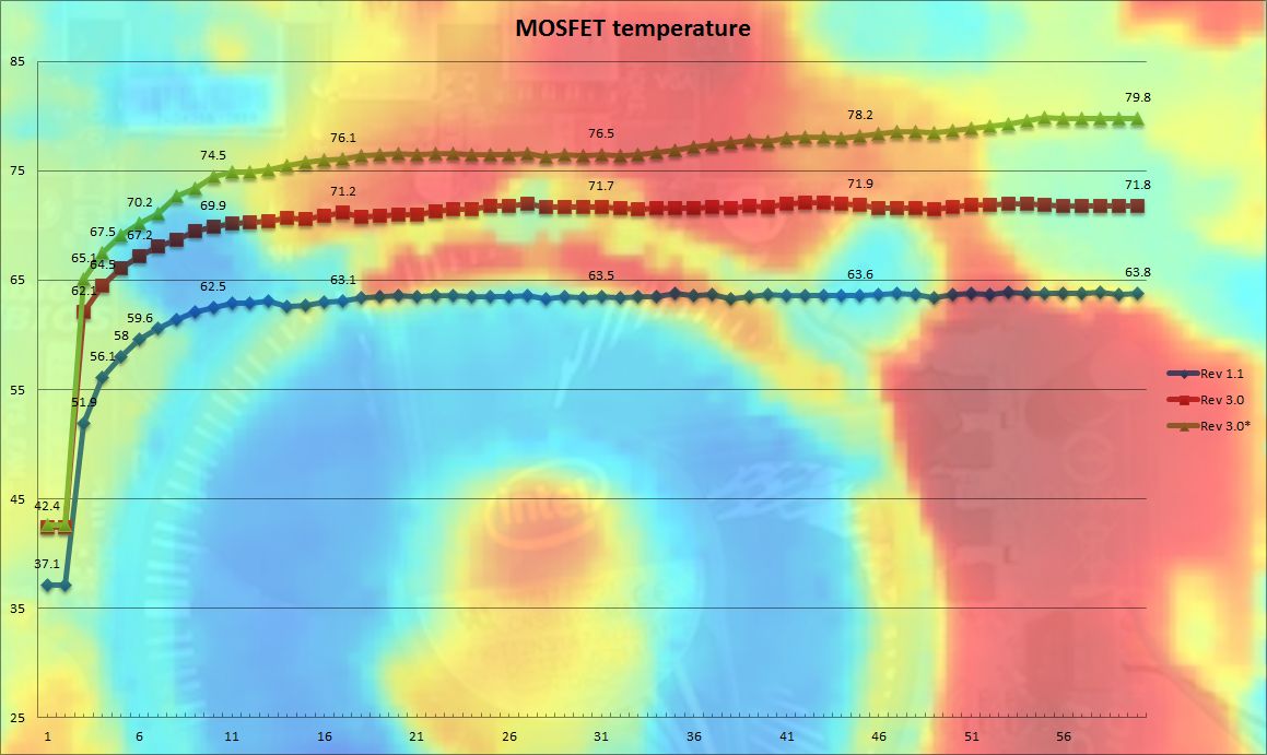

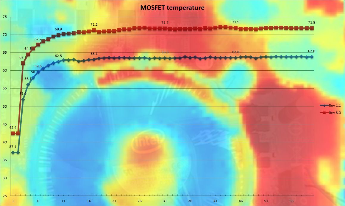

HKEPC 實驗室的環境室溫為 23°C ± 0.5 ,在 CPU 閒置約 10 分鐘, GA-B85M-DS3H Rev 3.0 的 MOSFET 表面溫度約為 42.4ºC ,相較 Rev 1.1 版本的 MOSFET 表面溫度高 5.3ºC ,當 CPU 進入完全負載後, GA-B85M-DS3H Rev 3.0 的 MOSFET 溫度上升速度較 Rev 1.1 快,反映 Rev 3.0 相數減少令每顆 MOSFET 負載較高。
經過一小時 CPU 完全負載, GA-B85M-DS3H Rev 3.0 的 MOSFET 工作溫度約為 71.8ºC ,相較 Rev 1.1 版本 MOSFET 表面溫度高 8ºC 。除了 MOSFET 外, Rev 3.0 版本供電模組的 R68 電感、電容工作溫度亦較 Rev 1.1 高,值得注意是, 上述 Rev 3.0 供電模組溫度是在 PP0 Current Limit 只有 95A 下錄得, CPU 負載測試時脈僅運作於 3.6GHz , CPU Cache 被限速至 1.4GHz 。
當 Rev 3.0 解除 Current Limit
如果把 GA-B85M-DS3H Rev 1.1 的 Turbo Power Limits 預設值套用在 Rev 3.0 版本中,手動解除了 PP0 Current Limit 95A 限制,供電模組的工作溫度將會進一步上升, CPU 完全負載 10 分鐘後, MOSFET 溫度已達 74.5ºC ,相較 Rev 1.1 版本測試結果高出 12ºC ,而且溫度在完全負載 1 小時中並沒有出現溫度平衡點,意味著 MOSFET 的溫度仍會隨著時間而上升。
由於現時香港氣溫仍然寒冷,當進入夏季室溫必然有所提升,如果放進機箱中其溫度必然更高,但 HKEPC 未能因此而推斷 GIGABYTE 是因為 Rev 3.0 版本供電相位減少,改變 Turbo Power Limits 的預設值,但 Rev 1.1 供電模組的溫度表現相較 Rev 3.0 是不爭的事實。

Rev 3.0
71.8C49.6C51.9C59.2C
Rev 3.0*
79.8C55.6C54.4C62.1C
*.Rev 1.1 的 Turbo Power Limit 設定值
