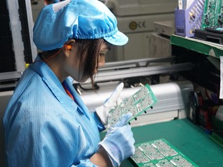

首先,第一個工序將未加工及插上零組件的 PCB 母板整齊排列,於料架 (Magazine) 上,並將 PCB 逐一送上生產線上進行加工。 PCB 表面貼焊 (SMT, Surface Mount Technology) 工藝中需抺上「紅膠」把零件黏在電路板上,待經過波焊 (wave soldering) 爐後,零件即可沾錫並與電路板上的焊墊接合。
其後, PCB 將送到 SMT 貼片機上進行不同零件裝配於 PCB ,以精準及快速的裝插速度進行「定位 > 吸取零件 > 移動 > 裝插」數個步驟,當完成 SMT 貼片後,即時進行檢測,為確保品質優良,貼片後的 PCB 將透過電子顯微鏡再次檢測其整體的構造是否符合原型機的規範。

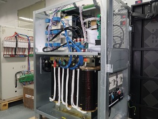

「過錫爐」步驟主要將已裝插的零件焊接穩固於 PCB 上,當所有零件均穩固精準的焊接於 PCB 後,主要的工序進入組裝階段,因電源供應器的內部零件繁多,而且因結構關係,很多部份亦需要以人手組裝,並不能全部以自動化機,必需依靠人力作為組裝。當完成 UPS 的整體組裝後,進入亦需要進行最後測試以確保品質。

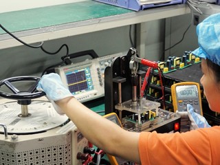

每台 FSP UPS 包裝前亦需進行完整測試,由製程檢測、線材檢測、接口功率輸出、電壓穩定性等,每件出廠產品必需符合首個樣本才能進行包裝,保證品質控制,才會真正進行物流送往用家手上。
