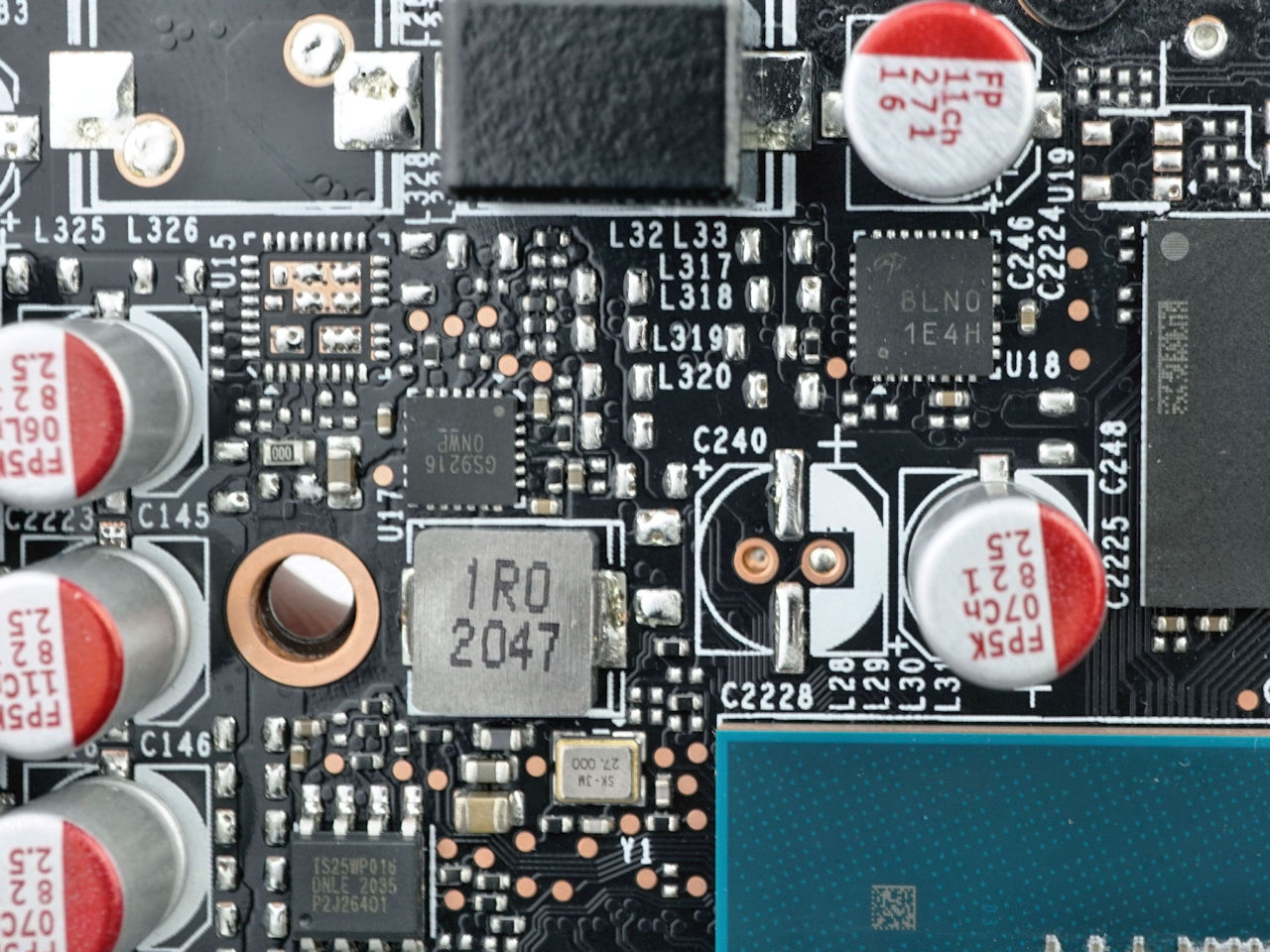

拆下 Dual Slot 散熱器後,可以看到 INNO3D GEFORCE RTX 3070 Ti X3 OC 顯示卡採用了 NVIDIA PG143 SKU 15 公板 PCB 設計,並進行了大範圍的開孔切割,以提供空間通風散熱。
INNO3D GEFORCE RTX 3070 TI X3 OCINNO3D GEFORCE RTX 3070 TI X3 OC
▲ Alpha & OMEGA BLN0 50A DrMOS 晶片
▲ UBIQ M3816N Dual N-Channel MOSFET 晶片
供電設計方面,具備 11 相供電模組設計,GA104 並沒有再分為 nvvdd 供電 + msvdd 供電,其中 GPU 供電採用 9 相 Alpha & OMEGA BLN0 (AOZ5311NQI) DrMOS,在單一封裝內加入上下橋 MOSFET 及集成驅動器,單相能提供 50A 持續電流輸出,GDDR6X 記憶體供電採用 2 相 UBIQ M3816N Dual N-Channel MOSFET,配搭全封閉合金電感及日系 Fujitsu 5K 小時固態電容,為顯示卡提供穩定的供電能力。

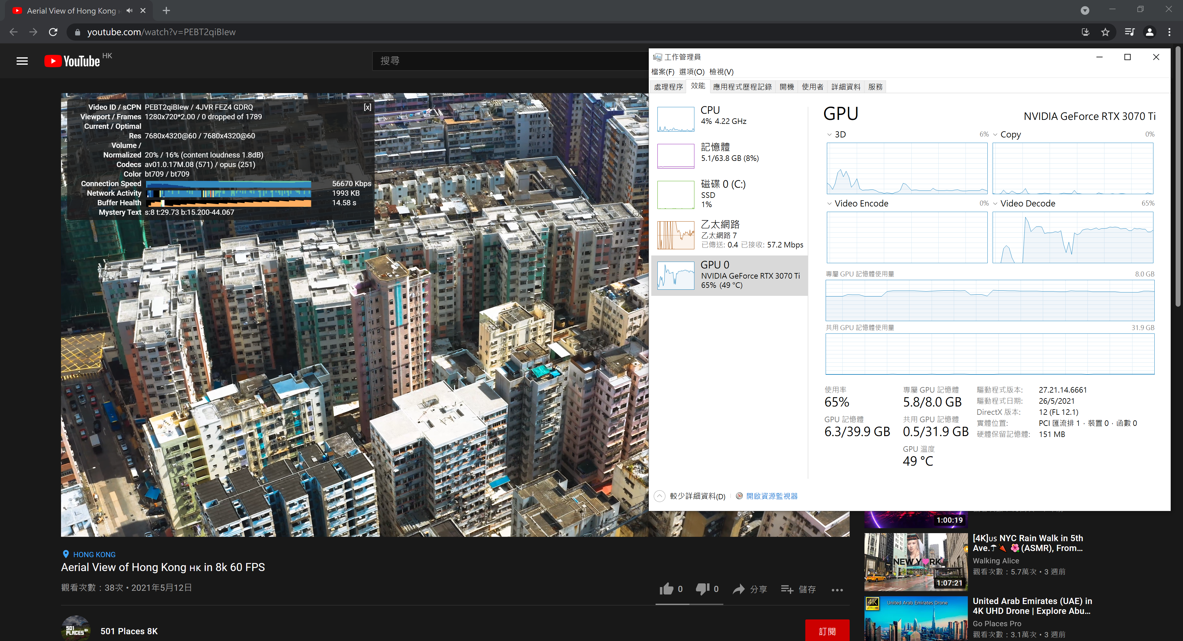

支援 DisplayPort 1.4a、HDMI 2.1
顯示輸出方面,INNO3D GEFORCE RTX 3070 Ti X3 OC 顯示卡提供了 3 組 Display Port 1.4a 及 1 組 Hdmi 2.1 接口,兩種影像輸出介面皆可提供 8K @ 60Hz 12bit HDR 解析度輸出,支援 VESA DSC 1.2 無損壓縮顯示功能、全新 AV1 解碼器,並且單卡可以提供最高 2 個 8K 顯示器同時輸出,或是採用 2 組 DisplayPort 接頭提供 1 個 8K 12bit HDR @ 120Hz 輸出。

▲ 支援最高 8K 60FPS AV1 解碼

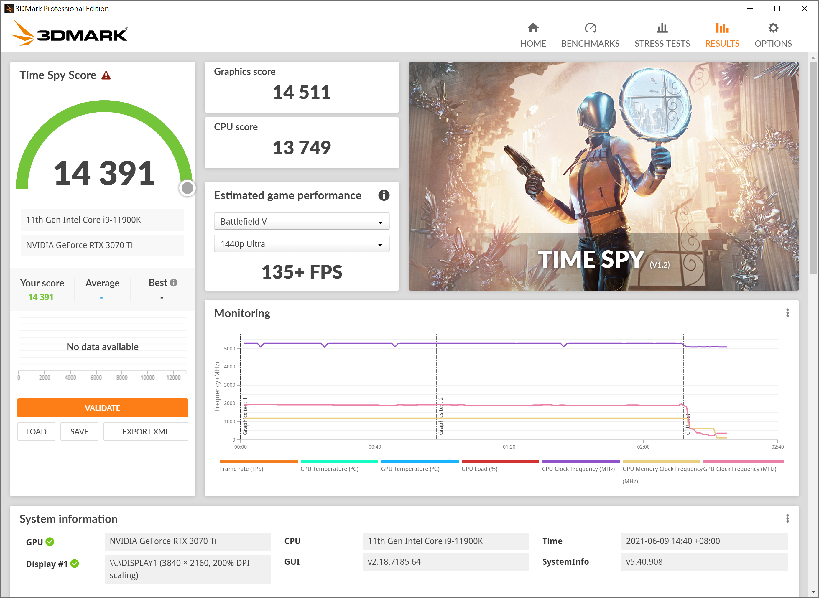

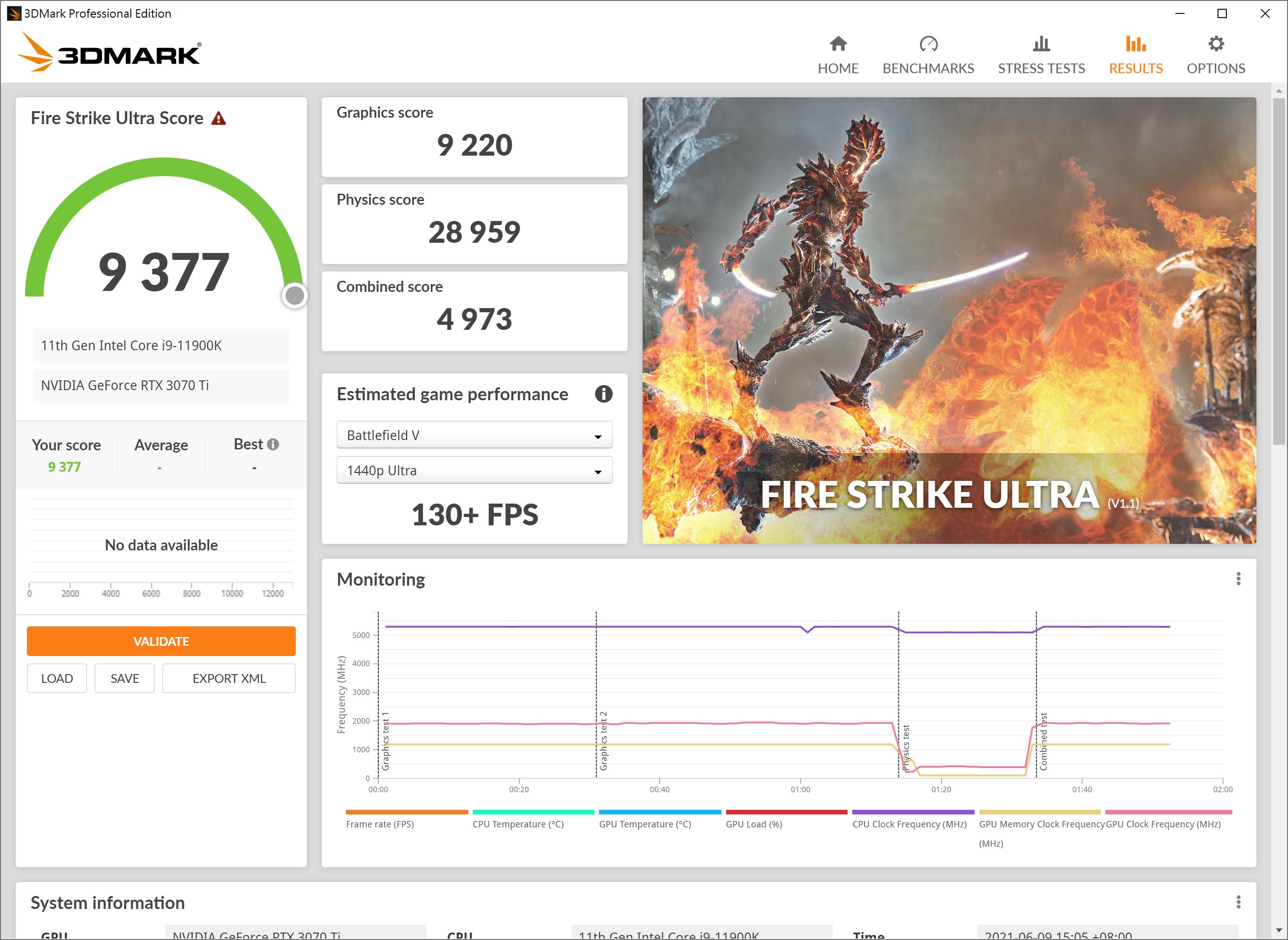

3DMark 測試:

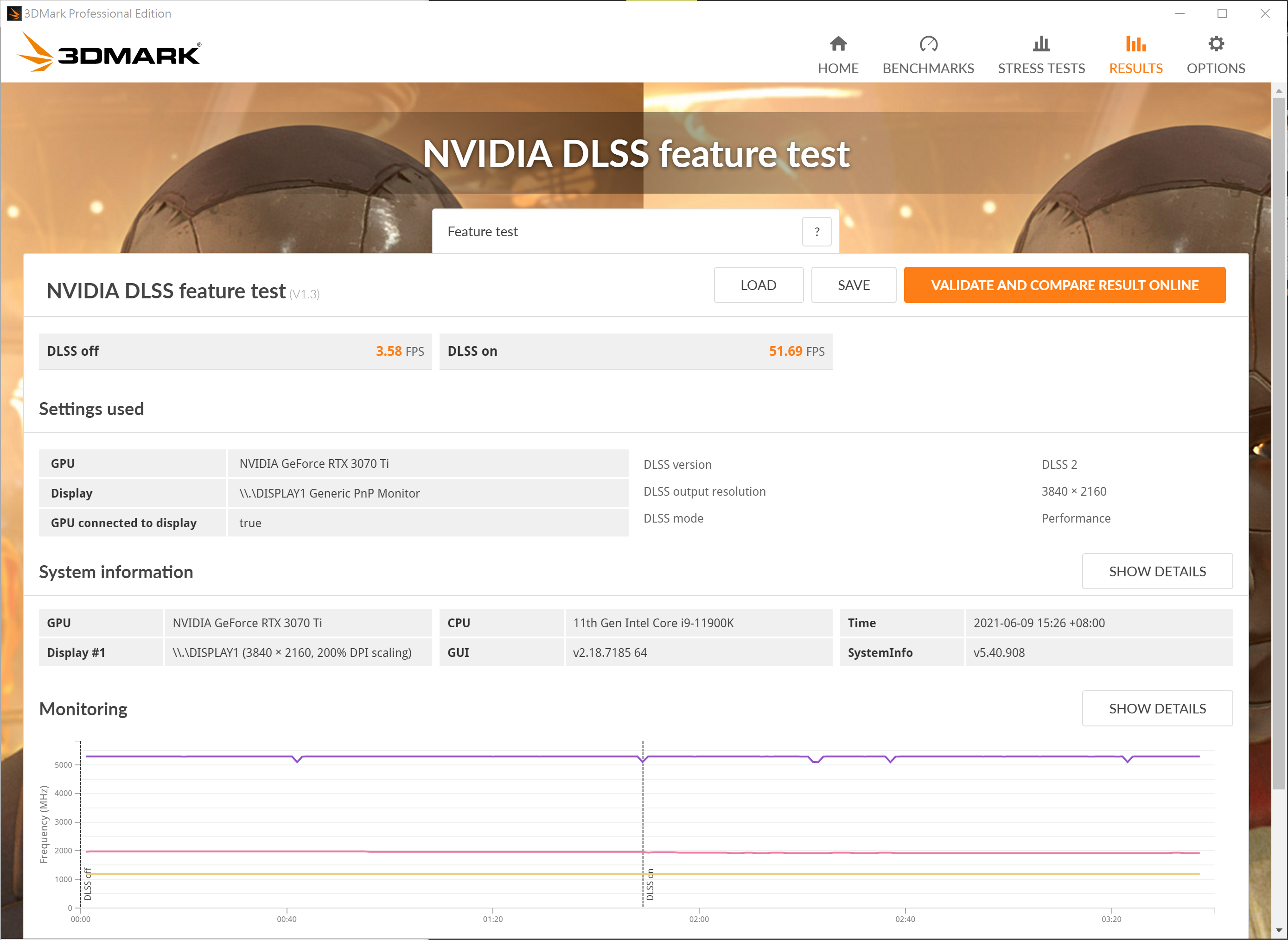

採用 3DMark NVIDIA DLSS feature test DLSS 2.1 版本跑分測試,測試 Nvidia RTX 顯示卡於開啟或未開 DLSS 模式的遊戲表現,筆者以 2K / 4K 解析度、DLSS 2.0 及 Performance Mode 下運行。在 2K 解析度下,平均 FPS 數值由 41.03 提升到 95.66;在 4K 解析度下,平均 FPS 數值由 3.58 提升到 51.69。
