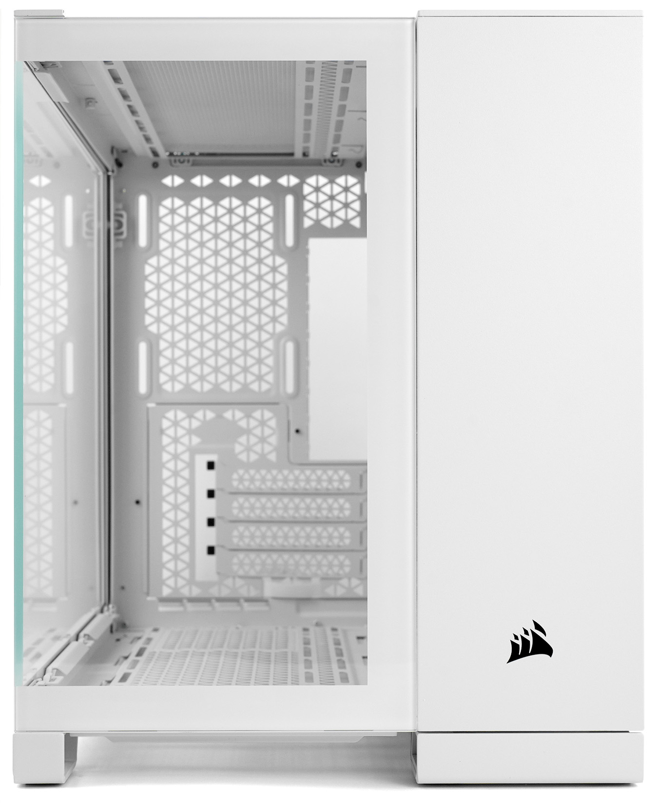

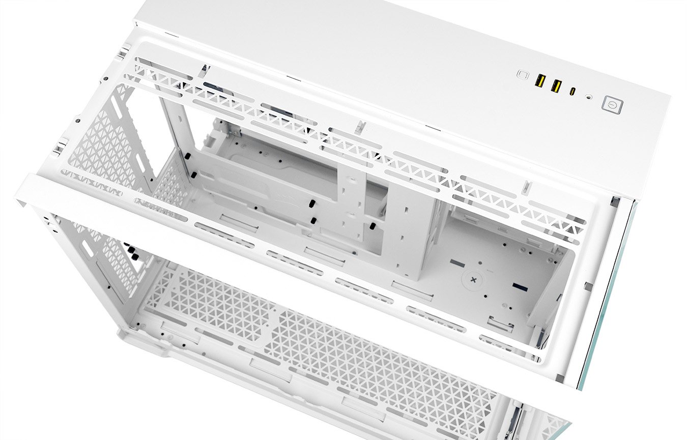

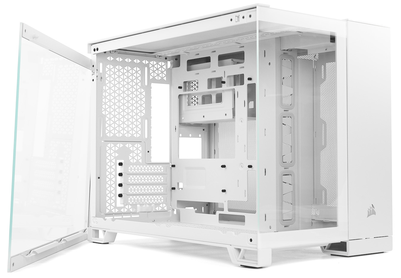

CORSAIR 2500X 外形方正,前面板及左側階採用玻璃面板,前方玻璃面板與左邊玻璃側板無縫連接,令機箱變成一個金魚缸般的全景觀賞空間,雖然在外觀、格局上與其他全景雙艙機箱大同小異,但亦加入了少許 CORSAIR 的設計特色,例如前面板上的 CORSAIR LOGO、CORSAIR 標誌性的三角形網面開孔、近機箱尾端的標誌等;另外機箱採用了 Dual Chamber 雙艙式散熱設計,將下方電源供應器的安裝位置移至右側,左方為主機板安裝區域,可以降低機身高度之餘,同時加大理線層空間,方便整理線材。

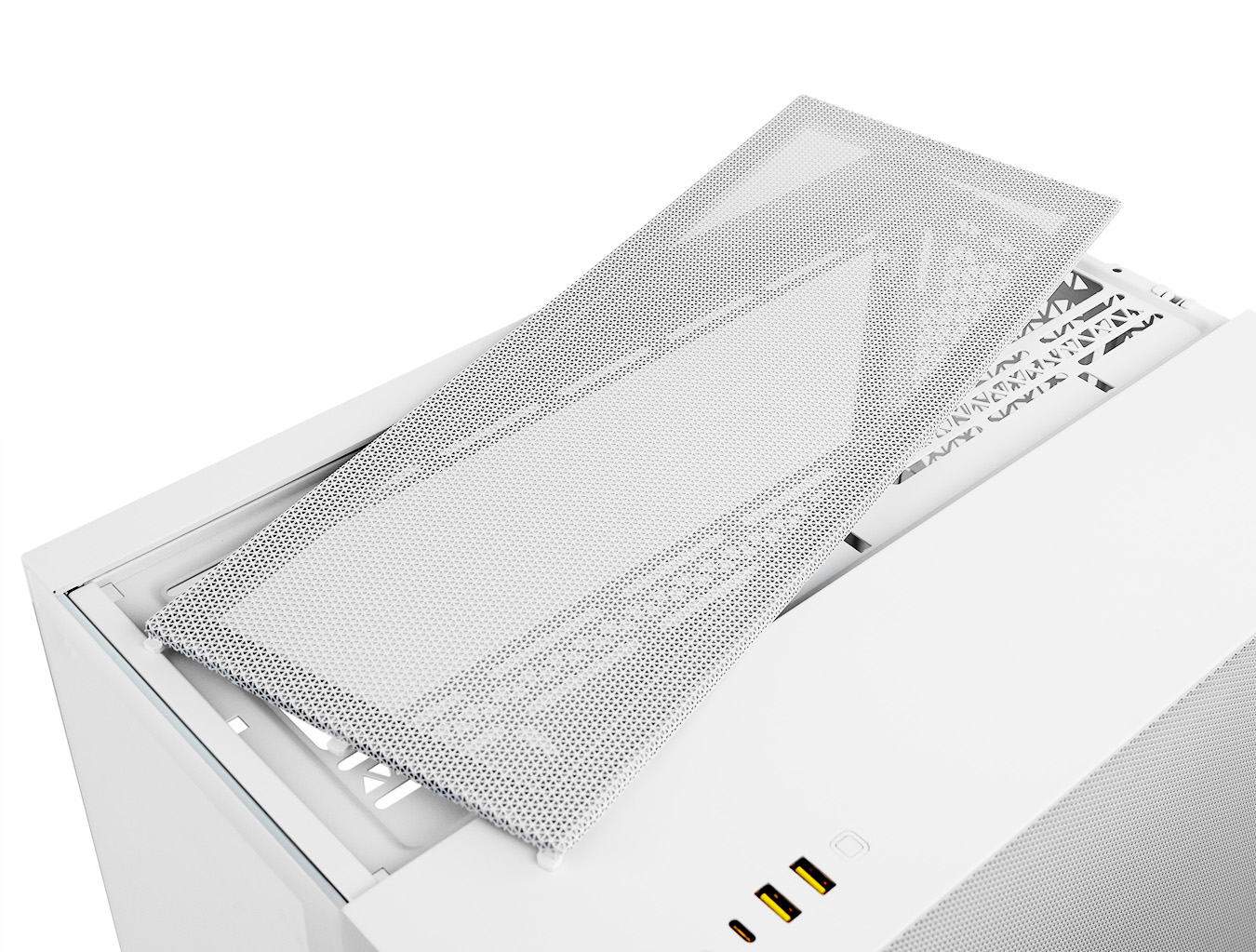

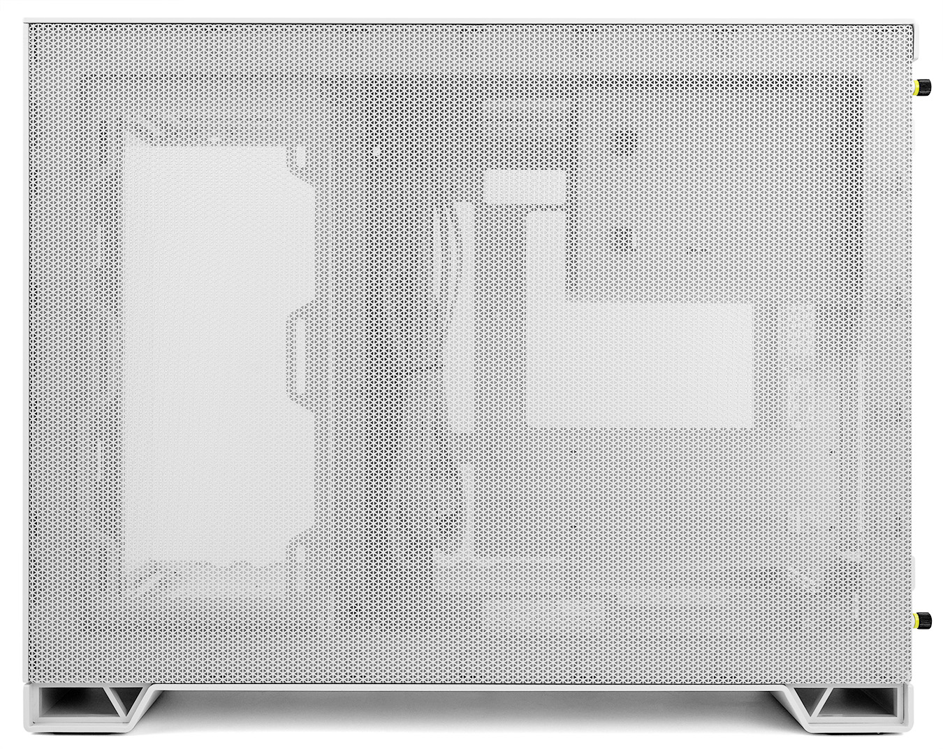

機箱右側的金屬面板採用大面積散熱開孔設計,網面面積幾乎覆蓋整塊面板;而機箱頂面板同樣設有大面積散熱網面設計,採用三角點圖案開孔造型,通風同時提供一定的防塵效果,而且採用免工具設計,方便用家拆裝。

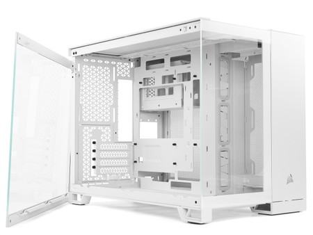

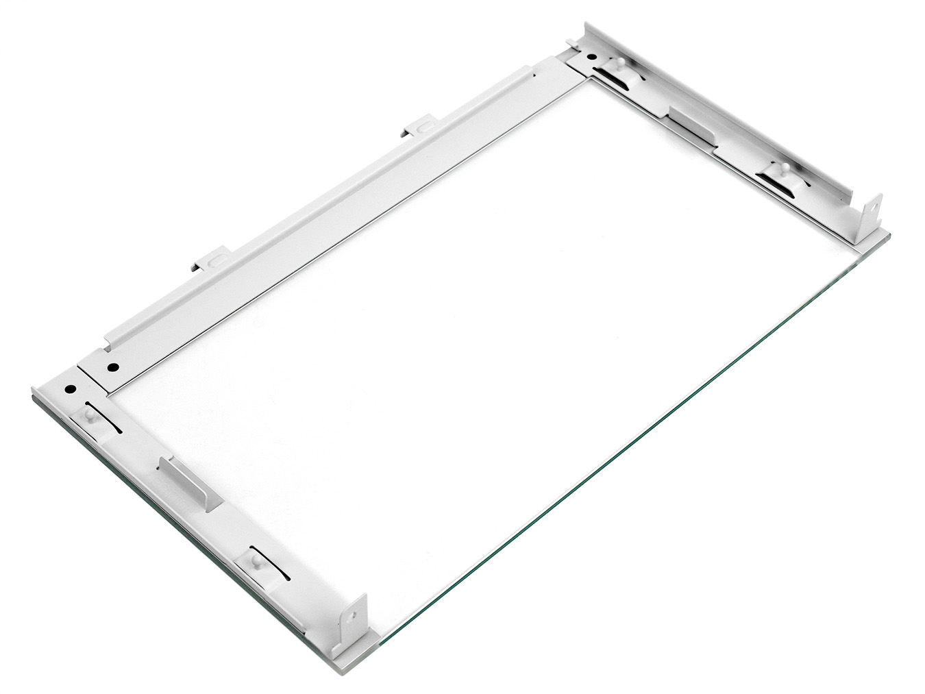

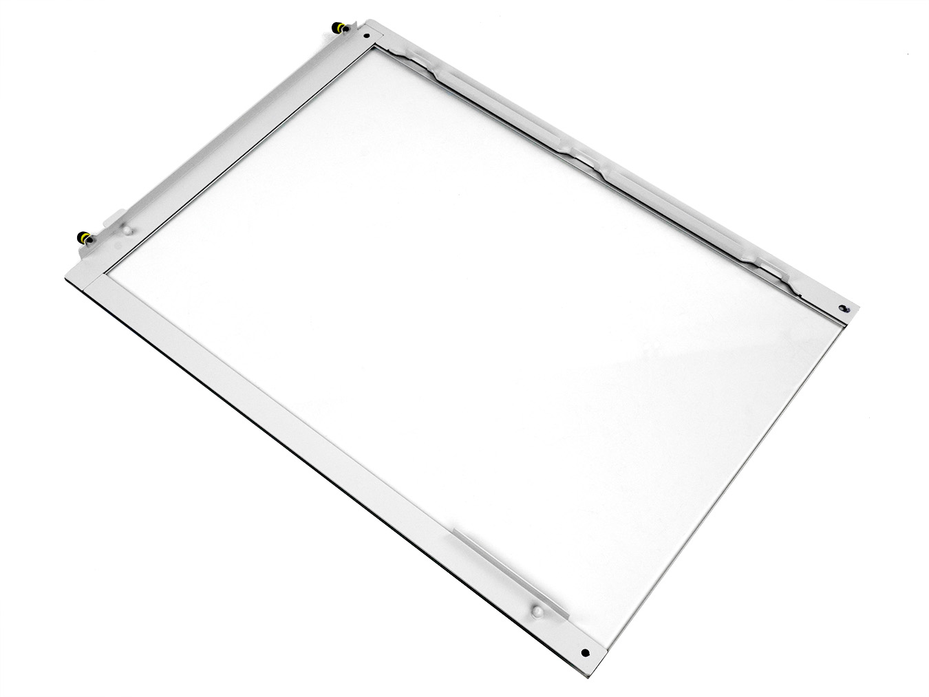

左側及前端玻璃採用強化玻璃側板,加入了金屬強化邊框取代在玻璃上開孔,令施力點藉由金屬邊框吸收與承壓,減低邊角碎裂風險,左無鑽孔玻璃側版採用榫卯結構腳點快拆設計、防掉落卡扣設計、防掉螺絲設計進行固定,免工具裝拆讓玩家組裝更輕易;前面板玻璃則由 2 顆螺絲 + 卡扣固定,雖然會比單純採用卡扣設計穩固,但代價是拆裝略為不便。

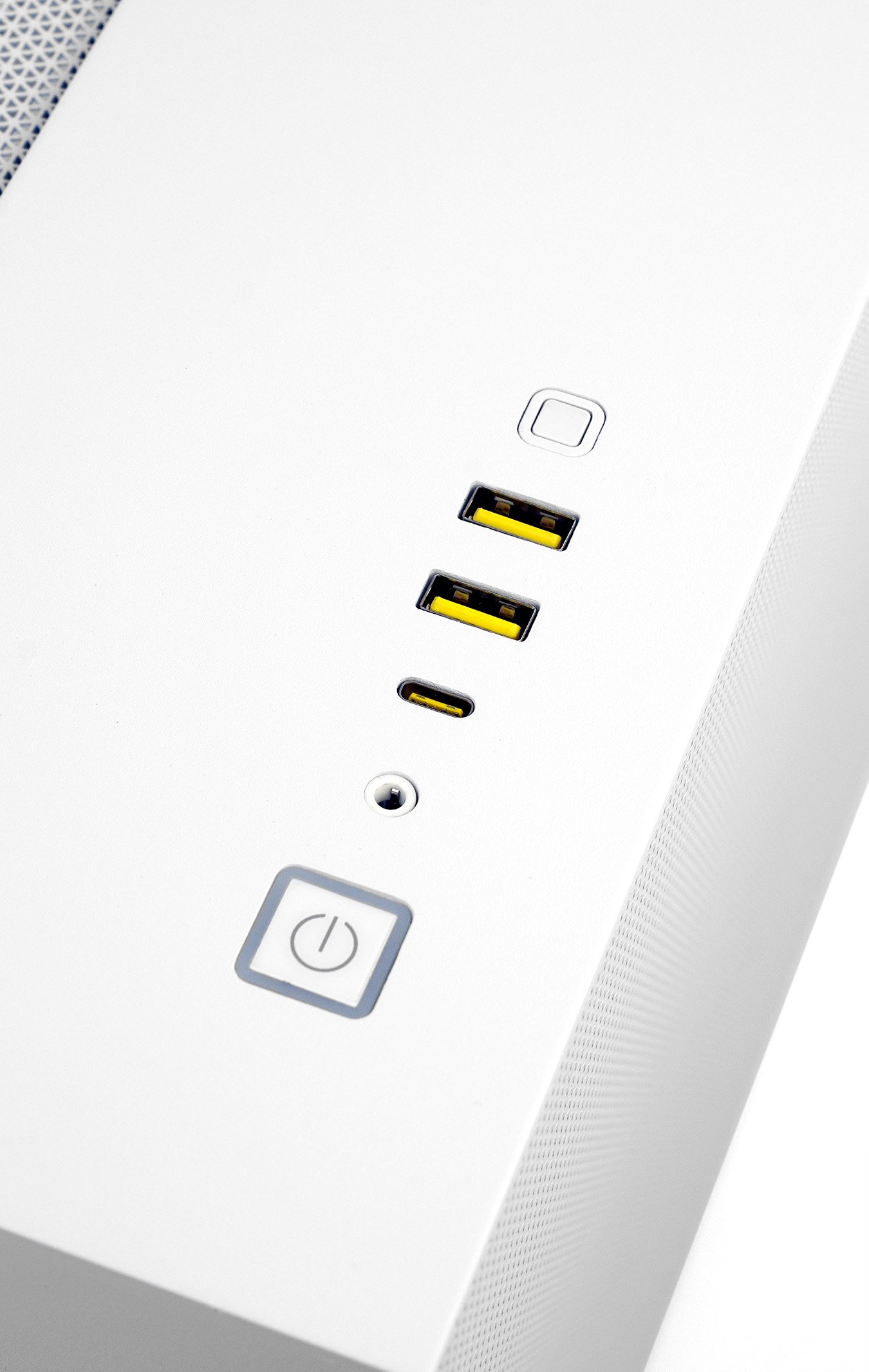

CORSAIR 2500X 機箱 I/O Panel 設於頂端右方,提供 Power 開關按鈕、2 組 USB 3.0 Type A 5Gbps 連接埠、1 組 USB 3.2 Gen 2 Type C 10Gbps 連接埠、 1 組 3.5mm 音訊接口以及 1 組 Reset 重啟按鈕。

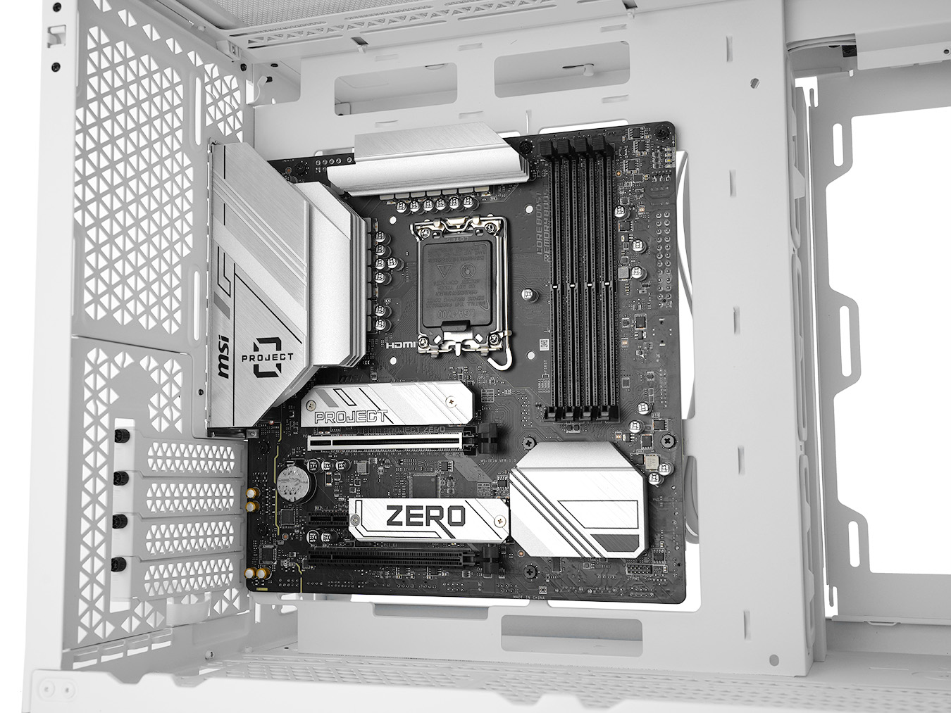

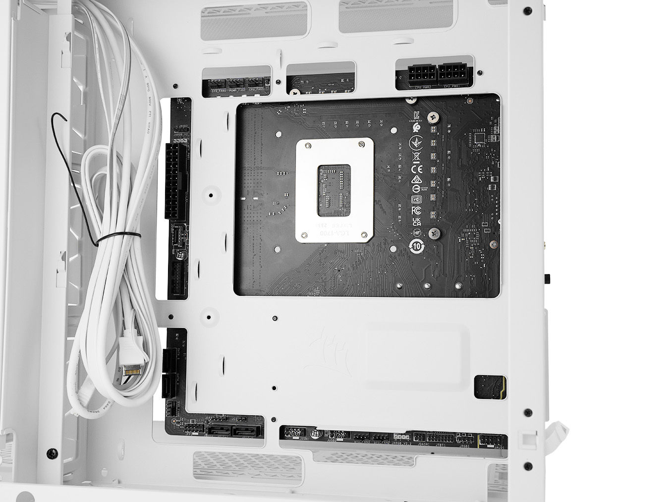

現時 ASUS 及 MSI 相繼推出背插式主機板,但由於背插式主機板的接口位於主機板背面,一般機箱卻通常不會配備為背插式主機板而設的走線孔,於是接口會被擋住而無法安裝主機板,所以背插式主機板需要特定機箱配合。CORSAIR 2500X 機箱則有特地為 mATX 背插式主機板開孔,使它成為目前市面上少數兼容背插式主機板的機箱,同時由於兩家板廠在背面的接口位置上有時會有少許不同,CORSAIR 在設計開孔時有確保機箱可同時支援兩家板廠的背插主機板。
CORSAIR 2500XCORSAIR 2500X
▲ 使用背插主機板
▲ 使用非背插主機板

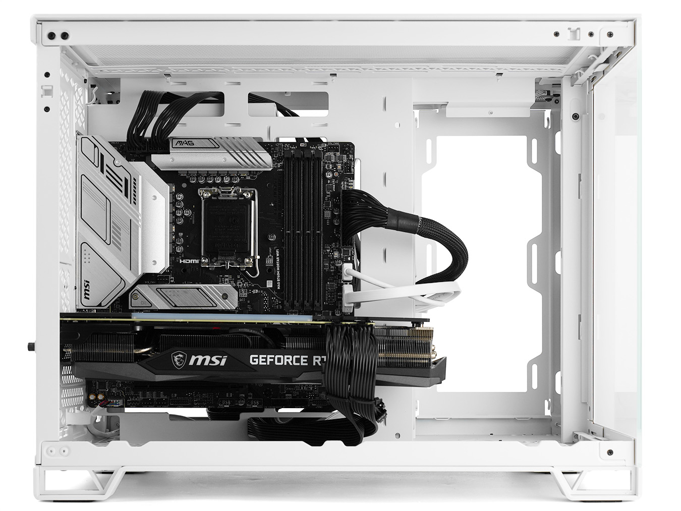

背插式主機板近期正式由概念產品變成現實,對比傳統主機版,背插式主機板將大部分線材隱藏於機箱背面,令機箱正面看起來更美觀,同時亦方便用家直接從機箱背面插拔及整理線材。不過用家需要留意 2500X 電源供應器及 Drive Bay 會阻擋用家插拔 8-pin CPU 供電線及部分位於主機板底部的線材,這一點略為不便之餘亦某程度上令背插式主機板失去其優勢,建議用家在安裝主機板及 Drive Bay 前先連接好所有線材。
CORSAIR 2500X

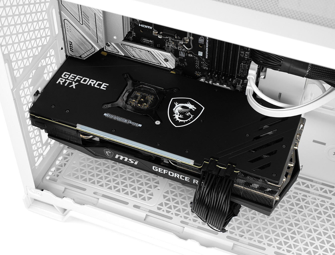

顯示卡方面,CORSAIR 2500X 機箱支援最長 400 mm 顯示卡,具備 4 個 PCIe 擴充槽,PCIe 擋片可重複使用,沒有內建支援垂直安裝,用家需要額外購買 CORSAIR 專為 2500D / 2500X 機箱推出的 Vertical Mount Kit 以垂直安裝顯示卡。同時用家需要留意,機箱正面的內部比較窄,若用家打算使用部分較寬的 40 系顯示卡(e.g. ASUS ROG STRIX)配搭 12VHPWR 轉接線使用,線材有可能會頂住玻璃側板。

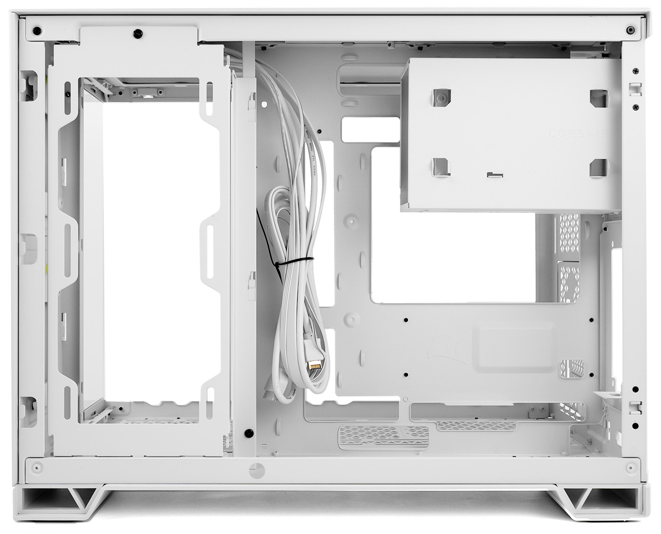

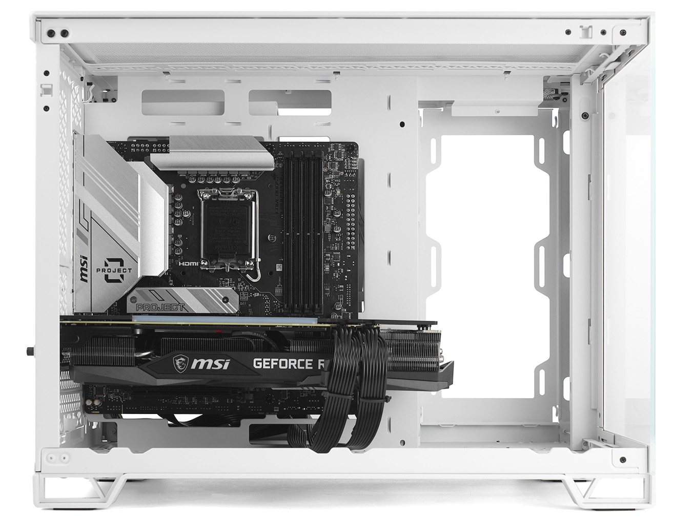

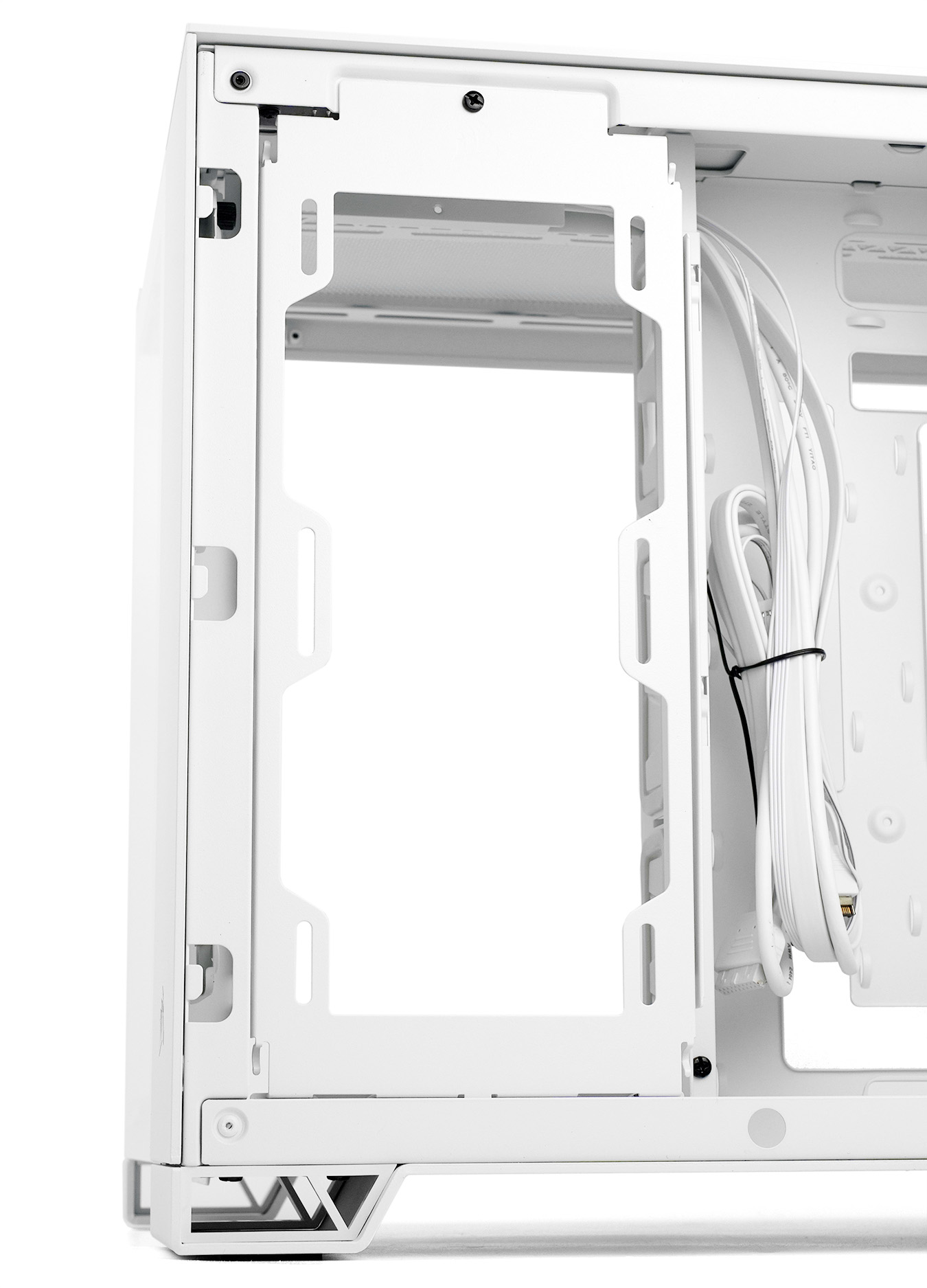

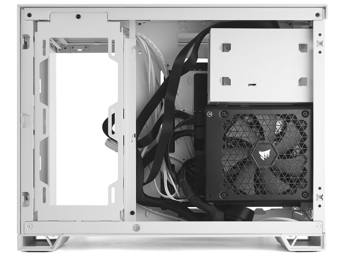

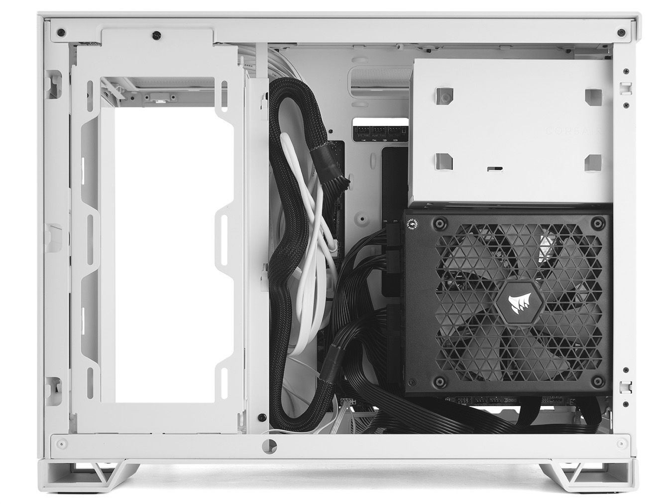

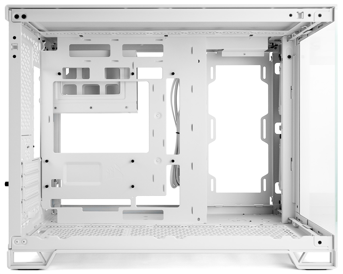

CORSAIR 2500X 內部採用 Dual Chamber 雙室內部設計,左方為主機板安裝區域,右方為電源及儲存裝置區域。雙艙設計好處在於雙艙機箱通常會比傳統佈局的機箱矮,加上理線層空間充足,可以輕鬆整理線材。
電源供應器安裝於主機板背面,支援最長 225 mm 的 ATX 電源,同時預裝了一個 SFX 電源轉接支架,方便有意配搭 SFX 電源供應器使用的用家;另外理線槽深度約 100mm 深,無論你是不是新手,這樣的設計也大幅降低裝機時的難度,同時提供充足空間收納背插主機板的線材。比較可惜的是機箱內部沒有預裝任何理線槽或魔術貼束幫助用家整理線材,因為 CORSAIR 選擇了將配有魔術貼束的理線槽作為 DLC 配件推出。

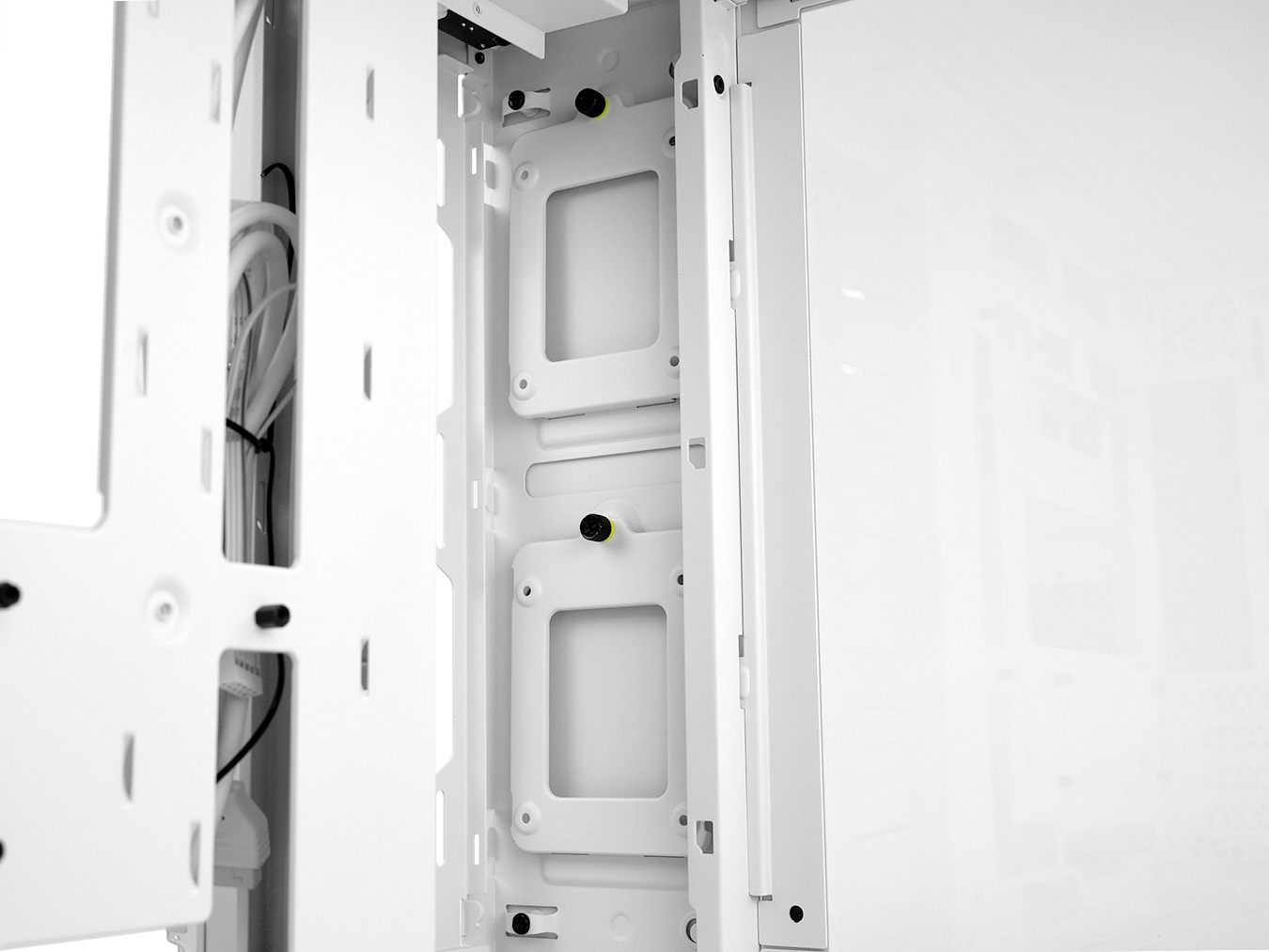

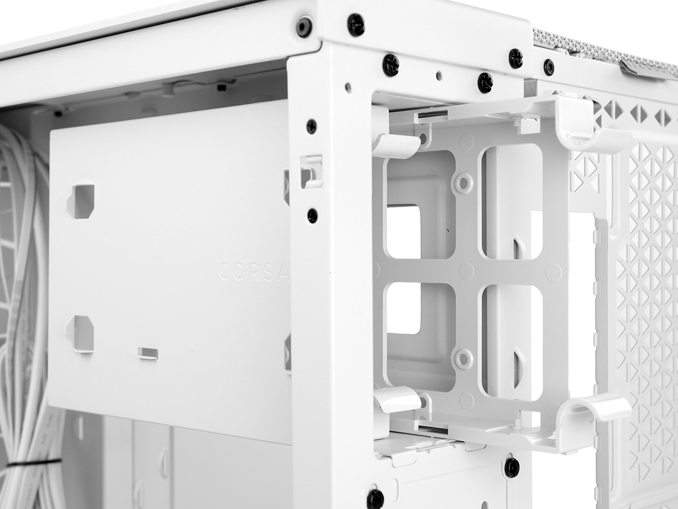

CORSAIR 2500X 機箱於機箱前端內側設有 2 個 2.5 吋 SSD 安裝架,理線層亦設有一個可拆式 Drive Bay,支援 2 個 3.5 吋 HDD 裝置,儲存能力中規中矩。

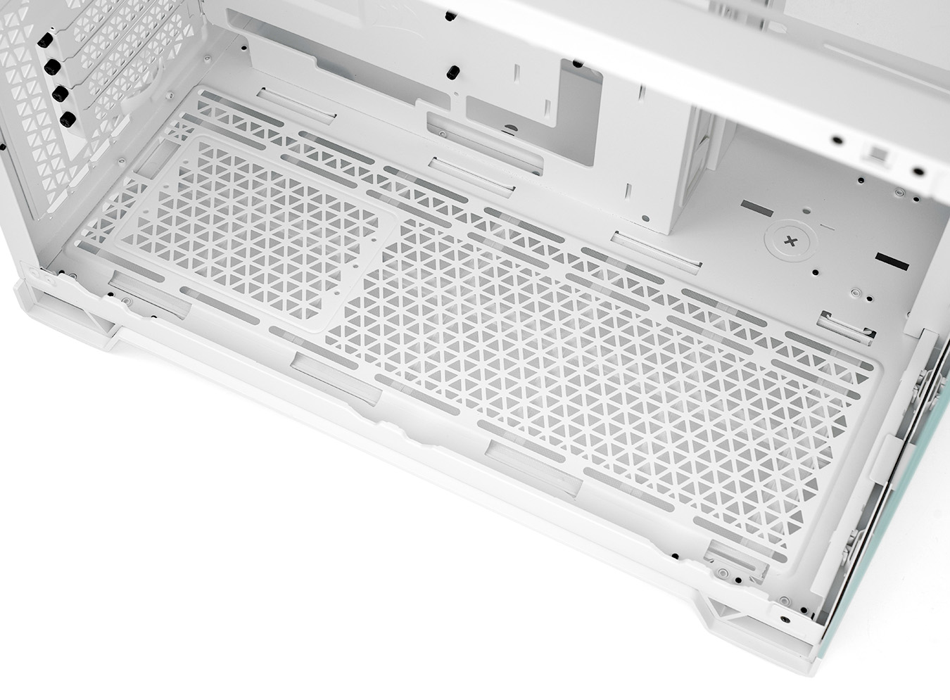

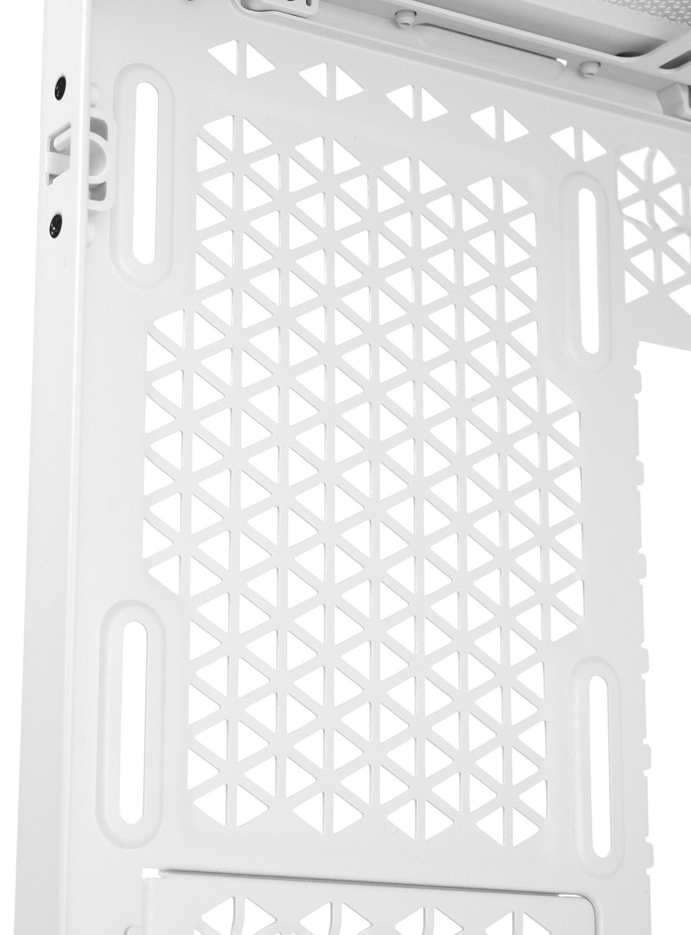

底部支援 3 顆 120mm 或 2 顆 140mm 風扇,最大支援 280 / 360mm 水冷排,玩家若想進一步幫助顯示卡散熱,應盡量使用下方引入冷風為顯示卡帶來更直接的冷卻。
