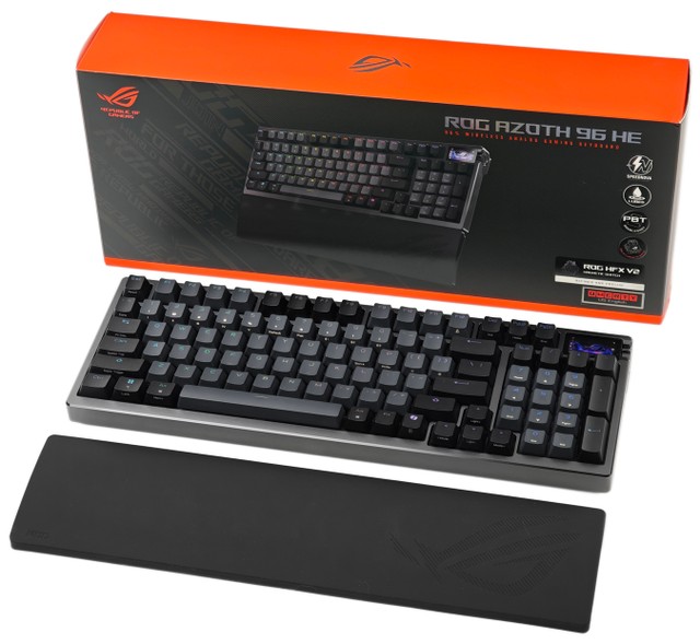

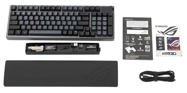

包裝盒除了 ROG AZOTH 96 HE 鍵盤外,亦附有 2m USB-C to USB-C 連接線、矽膠手托、使用說明書、信仰貼紙、ROG 拔鍵器、ROG 拔軸器、無線接收器延長器、3 個透明鍵帽和 1 個黑色鍵帽。

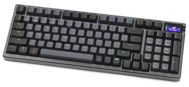

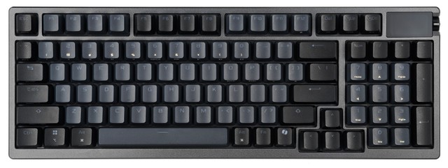

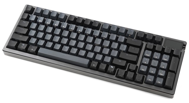

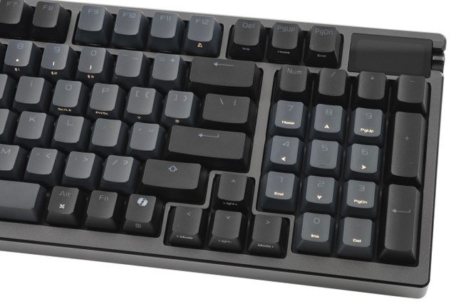

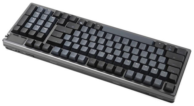

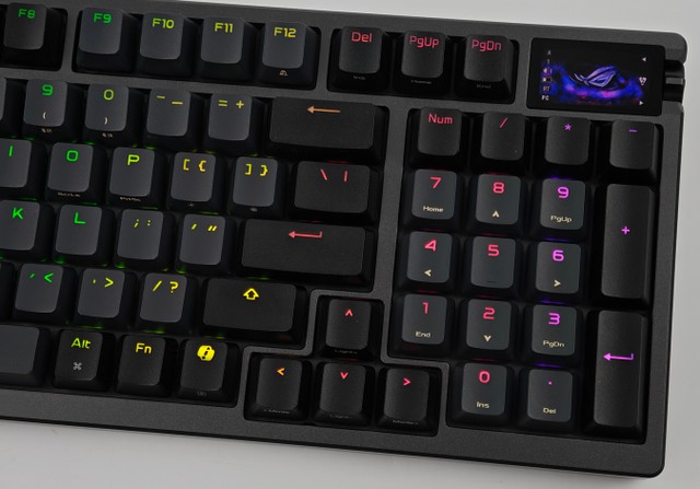

ROG AZOTH 96 HE 磁軸電競鍵盤尺寸為 382mm x 136mm x 42mm,採用 95 Keys 75% 鍵盤佈局,相比一般標準 104 Keys 100% 鍵盤佈局,刪減部分編輯鍵區按鍵,保留了 DEI、PGUP、PGDN 鍵,並在右上角加入媒體控制鍵及滾輪,並縮小編輯鍵區、方向鍵區與數字鍵區之間的間距。相比標準 80% 鍵盤佈局,僅稍長 1cm 長度,以騰出更多桌面空間。鍵盤的編輯鍵、方向鍵及數字鍵並沒有完全內縮緊貼,留有少許間距,可避免緊湊型佈局可能帶來的手感不適,讓用家快速適應並保持舒適的打字體驗,適合遊戲玩家和內容創作者使用。

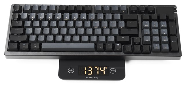

ASUS ROG AZOTH 96 HE 鍵盤實測重量為 1374g。

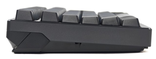

ROG AZOTH 96 HE (黑色版) 電競鍵盤採用採用沉穩的黑色金屬上蓋與黑色塑膠底蓋,搭配黑色與藍灰色雙色鍵帽,展現低調卻不失質感的配色美學。外形設計以四邊方正結合圓角造型,配以 CNC 倒角處理,並融入自然傾斜的結構,鍵帽之間具備包覆和邊緣覆蓋,左右前側面則以內凹分區強化層次感。整體帶來充滿視覺衝擊及獨特個性的外觀風格。

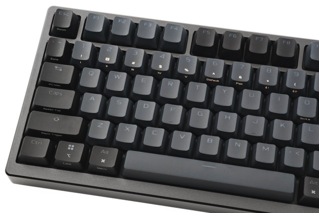

ROG AZOTH 96 HE 電競鍵盤採用 ROG PBT 二色成型鍵帽,設有黑色和藍灰色鍵帽,黑色或藍灰色外層為 PBT 物料,白色透明內層部分為 ABS 物料,透過二色成型技術,組合兩種物料。ABS 部分形成正刻字符,可讓鍵帽字符永不褪色同時可透出 RGB 燈光。PBT 物料鍵帽具備耐磨、不易打油和抗褪色的特性,鍵帽表面採用超輕微顆粒感的平滑處理,帶來細膩及止滑的觸感。

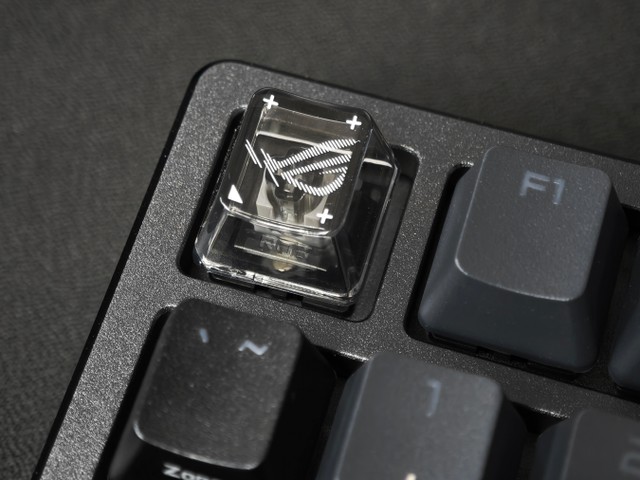

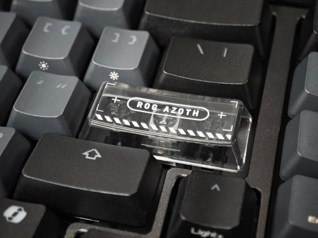

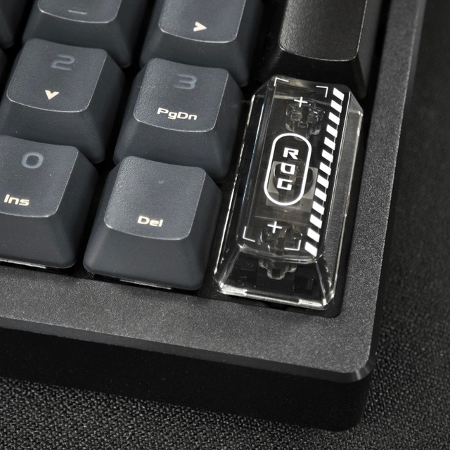

ROG AZOTH 96 HE 隨附三個半透明 ROG 主題替換鍵帽,可更換至原來的 ESC、ENTER 鍵鍵帽,帶來更具特色的外觀。

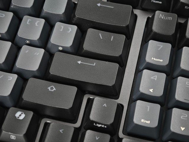

鍵帽採用中矮高度設計,表面呈現略帶弧度的平面造型。

ASUS ROG AZOTH 96 HE 具備內置處理器和記憶體儲存,支援 FN 快捷組合鍵功能,提供多種快捷操作,包括 Profile 設置檔切換、藍牙配對、藍牙連接切換、Stealth 隱身鍵、RGB 燈效切換、RGB 燈效亮度調整、編輯鍵等。鍵帽側印位置印有快捷鍵圖示,帶來直觀便利的操作使用。

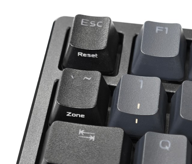

ROG AZOTH 96 HE 電競鍵盤加入 Zone Mode 模式功能,按壓 Fn + ` 鍵啟用,可切換 Normal Mode、Zone Mode、Power Saving Mode 三個運作模式,用家可視乎使用情況而切換。
啟用 Normal Mode 模式後,鍵盤將不鎖定 RGB 燈效功能、不鎖定 OLED 螢幕功能,並把所有按鍵設定為智慧省電模式 (按壓前輪詢率為 250Hz,按壓時為 8KHz)。
啟用 Zone Mode 模式後,鍵盤將停用 RGB 燈效功能、鎖定 OLED 螢幕 25% 亮度,並把遊戲常用按鍵改為 8KHz,其餘按鍵設定為智慧省電模式 (按壓前輪詢率為 250Hz,按壓時為 8KHz)。
啟用 Power Saving Mode 模式後,鍵盤將停用 RGB 燈效功能、鎖定 OLED 螢幕 0% 亮度,並將所有按鍵設定為 250Hz 輪詢率。

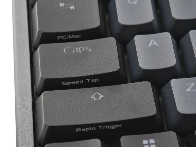

ROG AZOTH 96 HE 電競鍵盤加入 Speed Tap (SOCD) 模式功能,按壓 Fn + Tab 鍵啟用。啟用後,當同時按下 A 鍵和 D 鍵時,鍵盤將會優先執行最後輸入的按鍵指令,當鬆開最後輸入的按鍵,便會繼續執行最先輸入的按鍵指令。這樣可避免遊戲中同時按壓左右移動鍵,出現靜止不動的情況,亦不用鬆開最先輸入的按鍵才能反方向移動,減少切換方向鍵所產生的時間間隔,確保每一次的精準射擊。

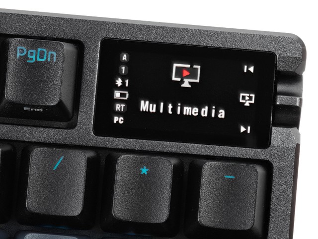

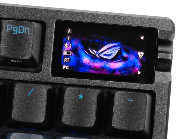

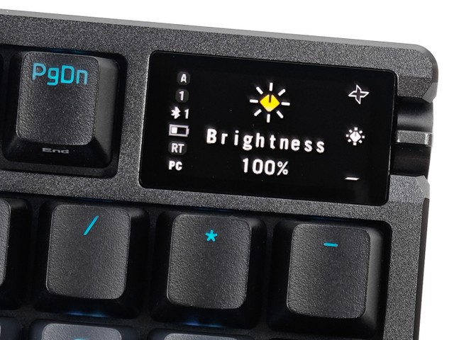

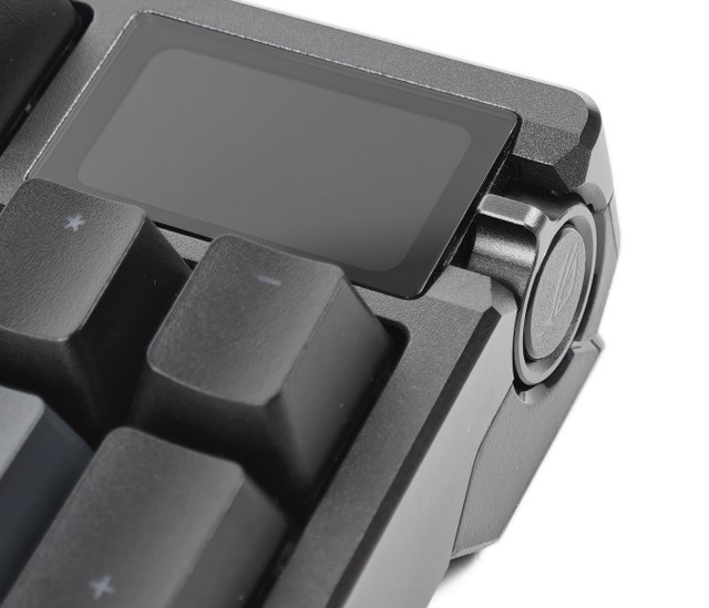

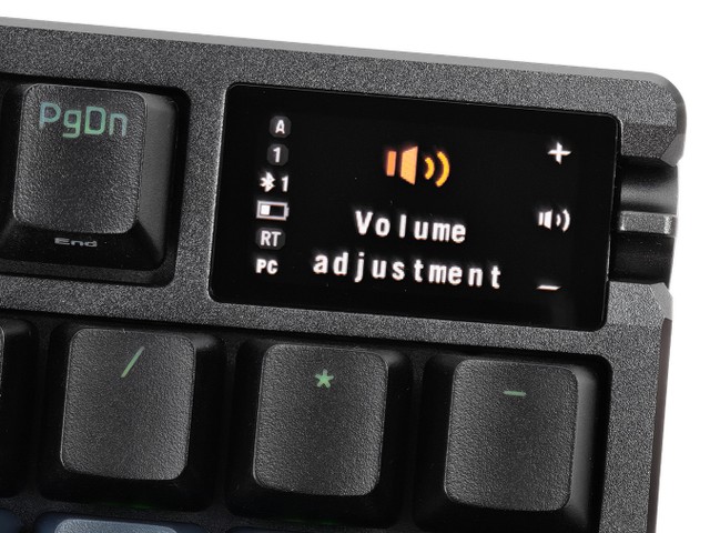

ROG AZOTH 96 HE 鍵盤右上角搭載 1.47 吋 OLED 顯示器,可即時顯示 Caps Lock 與 Num Lock 狀態、鍵盤連接模式、電池電量、Rapid Trigger 以及 PC / Mac 模式等資訊,並支援自訂模式項目。鍵盤啟動時,螢幕會播放專屬開機動畫,並呈現獨特的 ROG 動畫桌布,用家亦可自由上傳或調整圖片或動畫,展示個人化的顯示效果。
ASUS ROG AZOTH 96 HE 磁軸電競鍵盤ASUS ROG AZOTH 96 HE 磁軸電競鍵盤

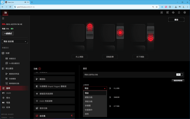

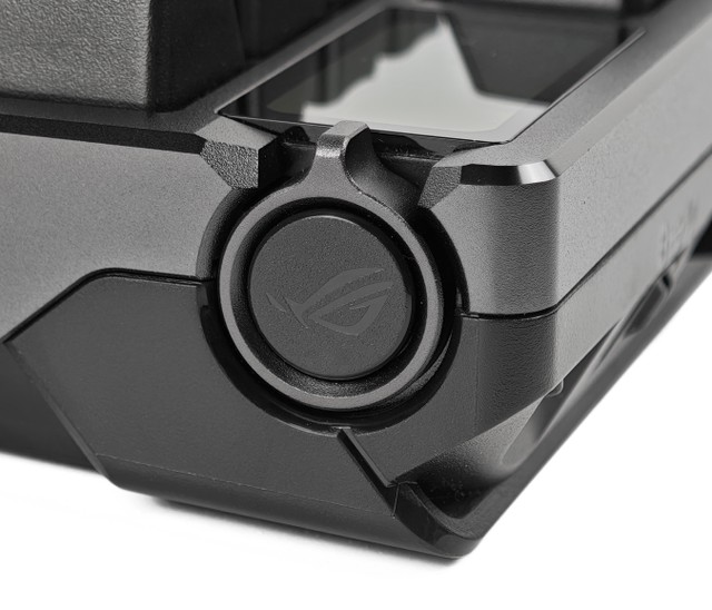

ROG AZOTH 96 HE 右側面加入三向控制旋鈕​和專用側鍵,設有向前和向後橃動,以及向下按壓等觸發,ROG 敗家之眼專用側鍵可向內按壓觸發,帶來直覺的控制體驗。當觸發三向控制旋鈕和側鍵時,可觸發顯示 OLED 顯示器互動效果,​提供系統音量、媒體播放、觸發行程、快速觸發靈敏度、鍵盤燈效亮度、OLED 螢幕亮度、燈效切換、自定義等功能項目調整。

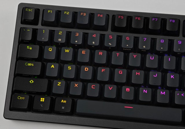

ROG AZOTH 96 HE 鍵盤具備 RGB 燈效設計,每個鍵軸皆搭配一個 SMD LED 燈珠,搭配ROG PBT 二色成型鍵帽,可在字符透出獨特 ARGB 燈效。使用 FN 組合鍵或使用 Gear Link 工具可調整燈光亮度以和燈光效果。

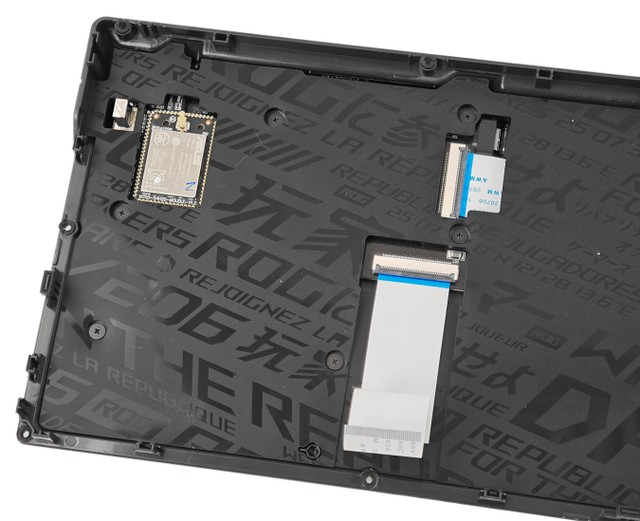

ROG AZOTH 96 HE 電競鍵盤具備三模連線功能,支援 2.4GHz RF 無線、藍牙無線、USB 有線連接,支援 Windows、macOS 平台。USB 有線和 2.4GHz RF 無線模式提供最高 8000Hz Polling Rate 輪詢率。藍牙無線模可最多同時配對三個裝置,並可單獨切換。所有模式皆支援 100% 全域防鬼鍵設計,以避免訊號衝突及按鍵觸發失效。不過官方沒有提及電池續航力資訊。

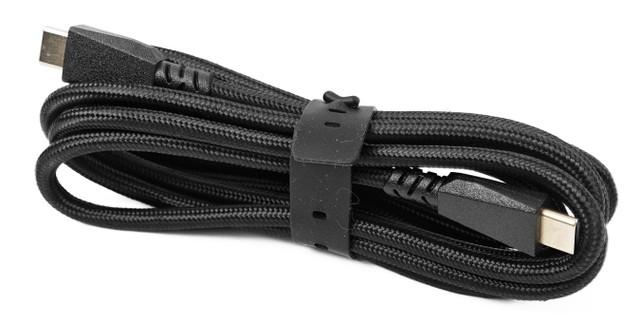

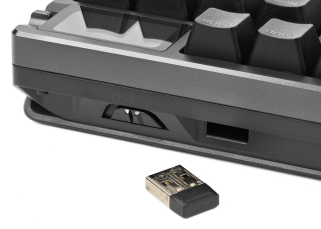

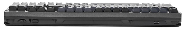

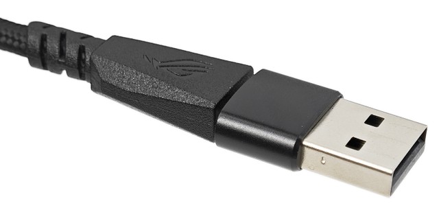

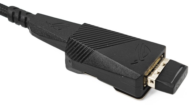

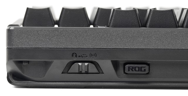

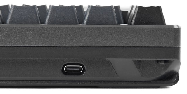

鍵盤前側面設有連接方式切換鍵、無線接收器的收藏口、USB-C 接口,採用可拆式連接線設計,附連 1 組 2m USB-C to USB-C 編織連接線,方便用家整理桌面或是外出攜帶時拔掉連接線。

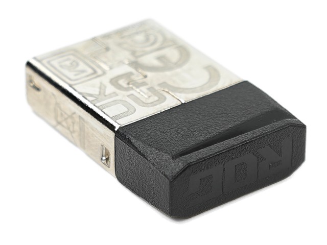

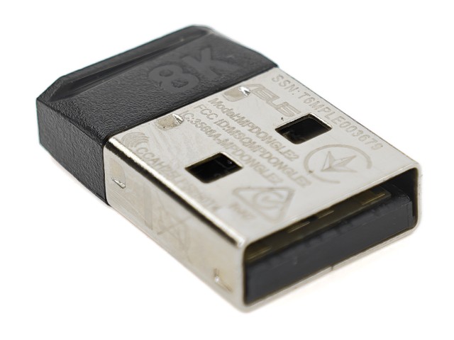

ROG AZOTH 96 HE 電競鍵盤內藏 1 個 USB 無線接收器,支援 ROG SpeedNova 8K 無線技術,USB 延遲從 1ms 降低到僅 0.125ms,更新速度比大多數電競鍵盤快達 8 倍,實現精確的即時操作。

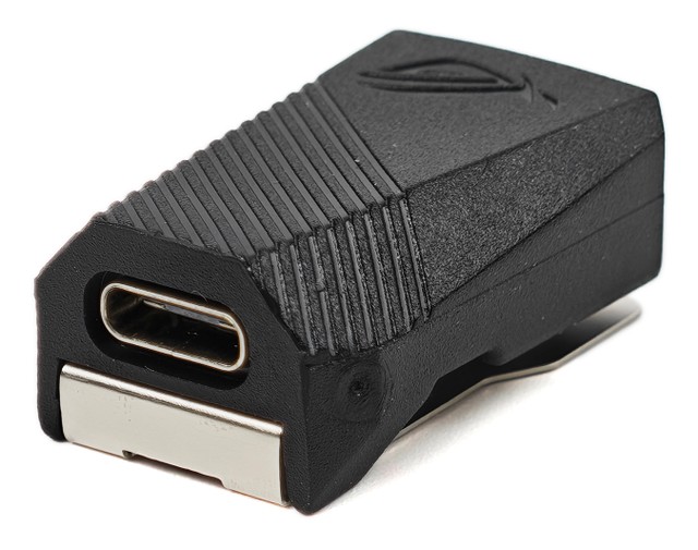

ROG AZOTH 96 HE 鍵盤附有 1 個 USB-C to USB-A 無線接收器延長器,可讓接收器更靠近鍵盤的位置進行連接。

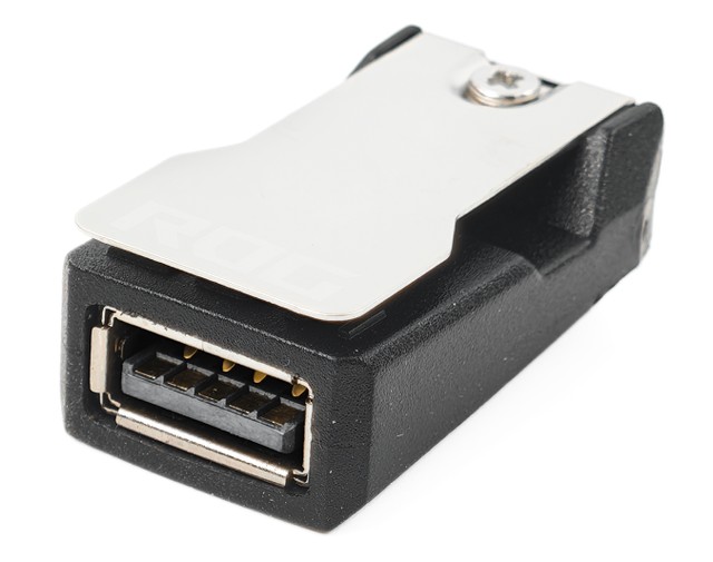

ROG AZOTH 96 HE 鍵盤附有 1 個 USB-C to USB-A 轉接器,可配合連接線使用,以滿足只有 USB-A 接口的電腦使用。

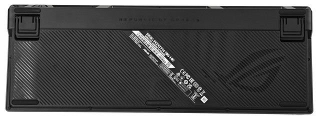

ASUS ROG AZOTH 96 HE 鍵盤底面四周位置加入防滑橡膠墊,有效增強鍵盤與桌面表面的貼合性,防止滑動影響使用體驗。

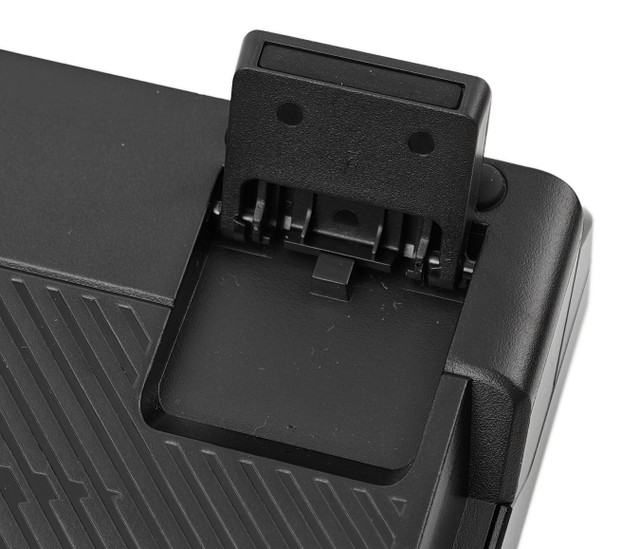

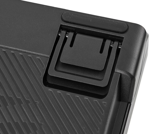

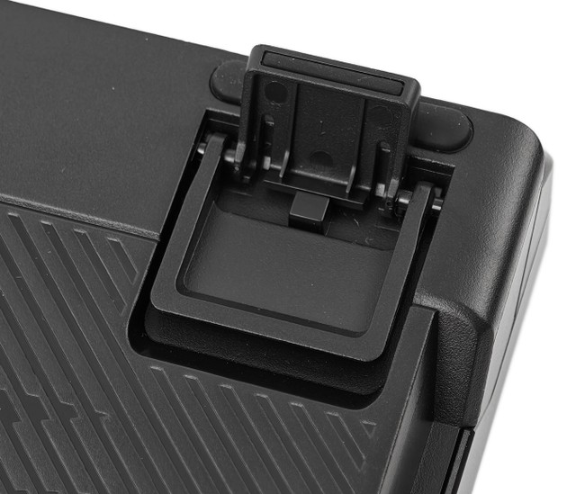

ROG AZOTH 96 HE 底蓋左上角和和右上角位置設有兩段式傾斜腳撐,可提供三段不同的鍵盤傾斜角度。

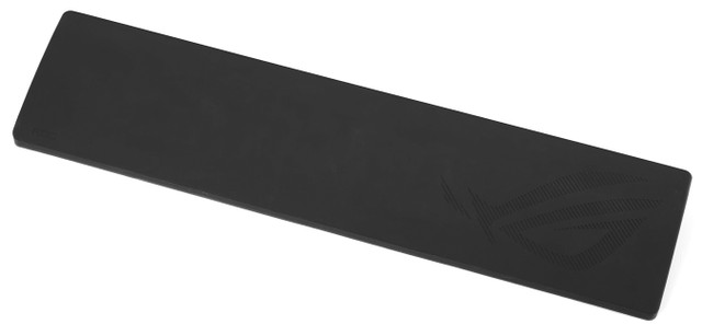

ROG AZOTH 96 HE 客製化鍵盤附連 1 個矽膠手托,矽膠表面採用順滑的類膚塗層,擁有孤度彎曲設計,提供舒適的手部承托體驗。

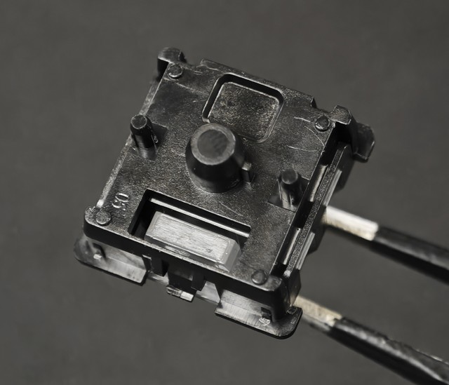

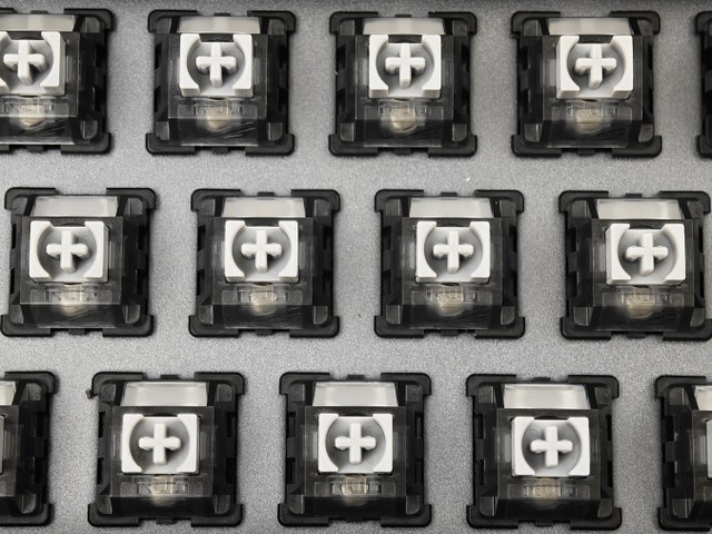

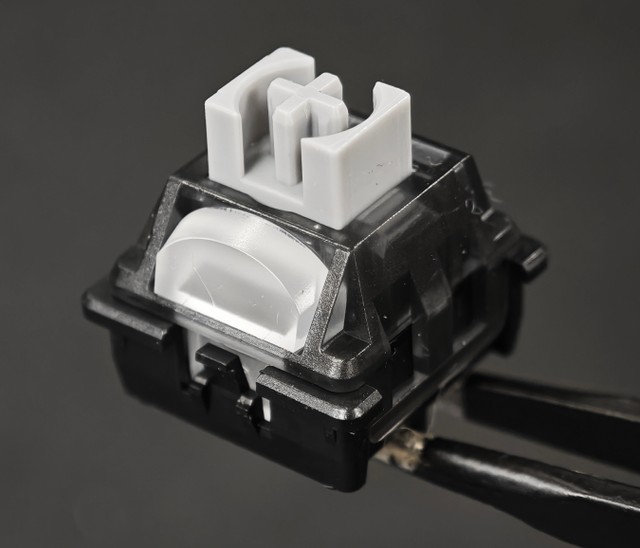

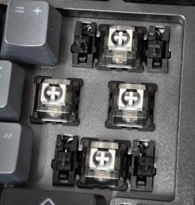

ROG AZOTH 96 HE 搭載最新的 ROG HFX V2 磁軸,為 Linear 線性磁軸,具備 32gf 初始壓力、49gf 觸底壓力、0.10mm ~ 3.50mm 可調整觸發行程、總行程為 3.5mm、預設觸發行程為 1.0mm,提供 1 億次擊鍵壽命,由 TTC 代工生產。

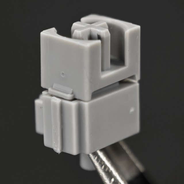

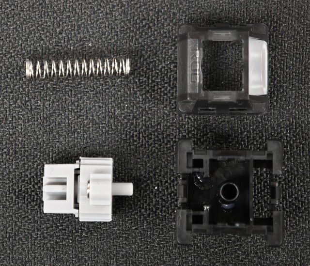

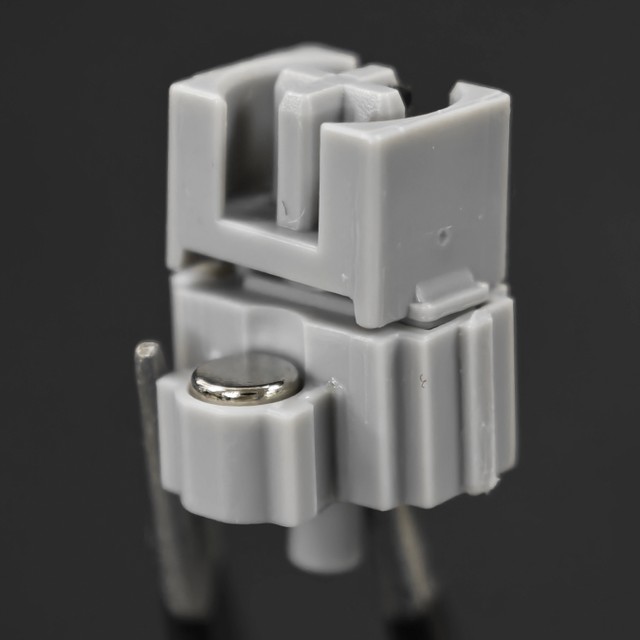

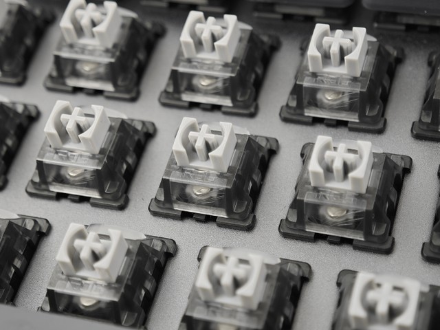

ROG HFX V2 磁軸採用黑色透明軸帽、POM 黑色底蓋、POM 灰色十字軸芯、15mm 彈簧,加上原廠潤滑處理 (預潤)。軸帽設有導光柱,可均衡地散射 RGB 燈光。十字軸芯採用複合 POM 材料,提供低摩擦順滑特色,具備隔間鍵柱設計,提升按壓穩定性和防止灰塵進入,可相容市面大多數鍵。底蓋為封底設計,每次按壓時帶來更深沉、更細緻的擊鍵聲。軸芯在外側加入大尺寸磁鐵,配合獨特的卡扣路軌設計,防止鍵柱晃動影響磁鐵運動,並提供更高的精確度和反應速度。PCB 鍵軸插座位置加入 Half Effect (HE) 霍爾效應感測器,每次按壓時都會改變磁場強度,可提供 0.1mm ~ 3.5mm 類比觸發訊號。

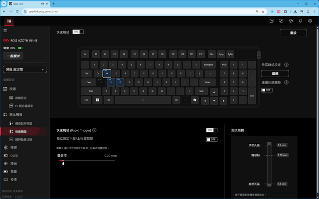

配合使用 Gear Link 控制中心,ROG AZOTH 96 HE 磁軸鍵盤可提供 DKS 動態按鍵、MT 雙模敲擊、連發、Rapid Trigger 快速觸發和連續快速觸發的獨特功能,Rapid Trigger 支援 0.01mm ~ 2.50mm 精度靈敏度調整,可在電腦遊戲中使用簡單流暢的高技巧操作。

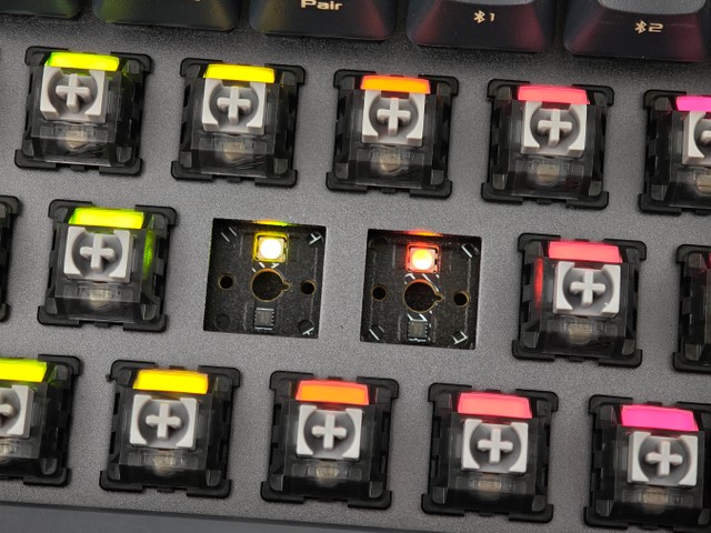

熱拔插軸座 PCB、可換軸設計、ROG 霍爾效應技術

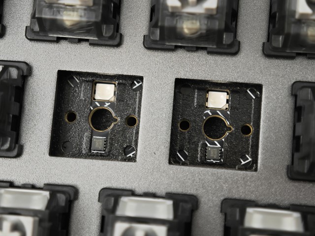

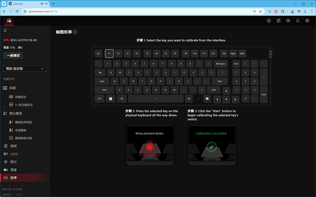

ASUS ROG AZOTH 96 HE 電競鍵盤採用熱拔插軸座設計,每個軸座皆具備霍爾感應器,兼容二腳磁性鍵軸,可讓用家更容易自行更換不同款式的磁軸,大大提升可玩性和自由度。若更換其他款式的磁軸,則需要重新校準。
相比其他品牌的磁軸鍵盤,ROG AZOTH 96 HE 採用更先進的 ROG 霍爾效應技術,霍爾感應器位置由 PCB 底部改為 PCB 正面,更能配合 ROG HFX V2 的大尺寸磁鐵而不受 PCB 厚度影響,進一步提升了磁感測的準確度。
每個軸座皆設有一顆 SMD LED 燈珠,SMD LED 燈珠位置朝北,鍵盤啟動後可發出 ARGB 燈光。

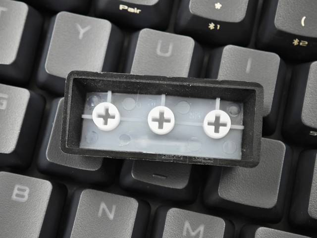

ASUS ROG AZOTH 96 HE 大鍵位置採用 ROG 鍵盤穩定器 (PCB 衛星軸),固定在定位板上,假軸與鋼絲之間的連接處有輕微塗上潤滑膏,按壓大鍵會沒有出現不順暢和跟不上的感覺,表現不錯。同時,空白鍵內部設有吸音泡綿,按壓空白鍵時不會出現奇怪的異聲。

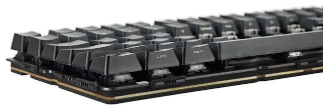

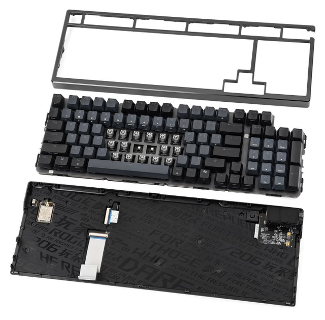

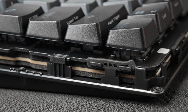

ASUS ROG AZOTH 96 HE 鍵盤採用 Gasket Mount 結構設計,由金屬上蓋、金屬定位板、軸體、PCB、塑膠底蓋組成。Gasket 結構鍵盤在每次完整按壓時可感受到輕微下沉和回彈的軟彈手感,帶來舒適的打字體驗。

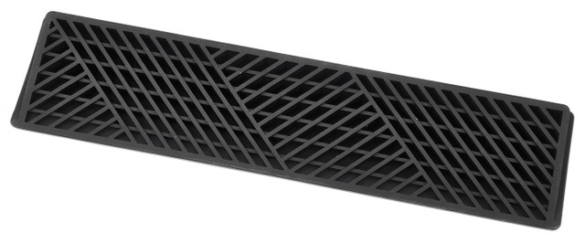

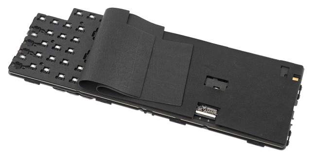

ROG AZOTH 96 HE 鍵盤採用六層消音結構設計,使用四層 PORON 泡綿、一層 IXPE 鍵軸墊 (軸下墊) 和一層矽膠墊,遍佈於定位板與 PCB 之間,PCB 與底蓋之間。這種結構設計可大幅度吸收震動,有效減少軸體的鍵軸按壓到底時產生的雜音與空腔聲,保持具有緩衝的打字手感。

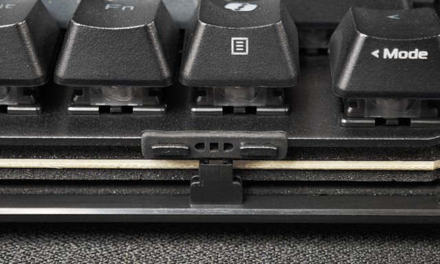

ROG AZOTH 96 HE 定位板設有支撐腳部分,套上了矽膠墊圈,每次按壓按鍵時都會提供支撐並吸收震動。PCB 與底蓋 (矽膠墊) 設有兩層可拆卸的消音層泡綿,用家可選擇移除,以調整 Gasket 結構的柔軟度。鍵盤預設為預裝兩層泡綿,為較硬的手感,移除泡綿後轉為較軟的手感。

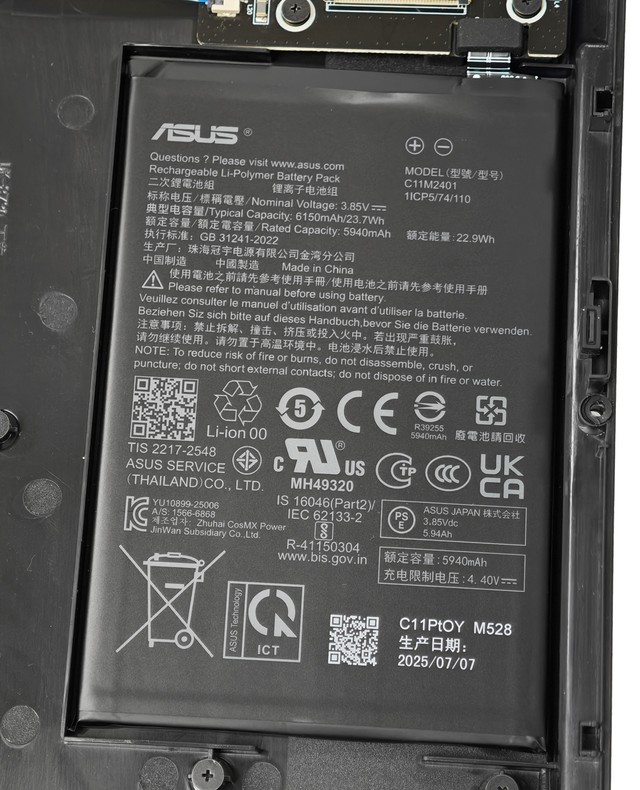

Azoth X 鍵盤內部配備一個  6150mAh (23.7Wh) 充電池。

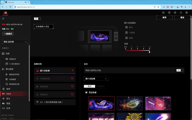

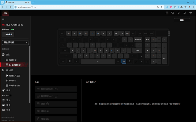

Game Link 網頁工具

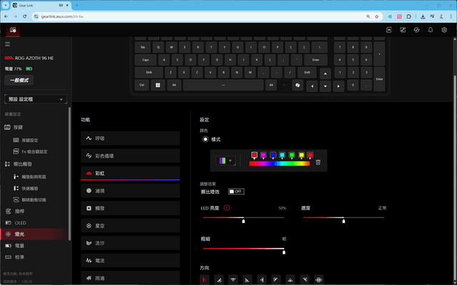

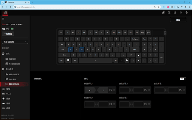

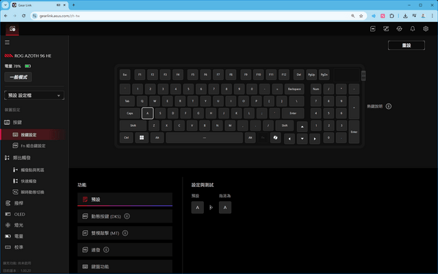

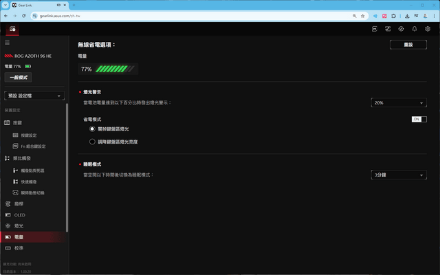

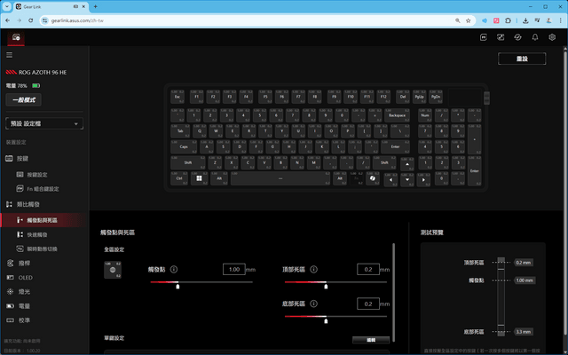

ASUS 推出全新 Game Link 網頁設定工具,使用瀏覽器網頁介面取代傳統應用程式,支援自家新款的鍵盤和滑鼠裝置。根據不同裝置,網頁介面所提供的功能亦會不同。
以 ROG AZOTH 96 HE 裝置為例,Game Link 網頁工具提供按鍵指派、FN 組合鍵指派、觸發點與死區、快速觸發、瞬時動態切換、撥桿、OLED、燈光、電量、校準等功能調整。
