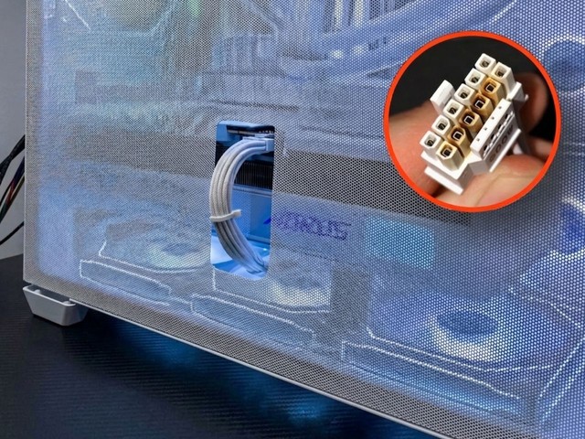

【笑死 😱】NVIDIA 官方曾表示,12v-2x6 供電接口燒毀的其中一個原因,就是電源線過度屈曲,要求機箱側板與顯示卡之間預留足夠空間。然而,中國一名 GeForce RTX 5090 用家,為確保供電線材擁有絕對充裕的空間,特別在機箱側板裁切開孔並安裝網孔面板。然而,在完全排除線材擠壓與彎折因素的情況下,顯示卡依舊發生過熱熔損,完全是白忙一場。
根據《Uniko's Hardware》報導,該名玩家使用的是 AORUS GeForce RTX 5090 MASTER ICE 顯示卡,並搭配 Goghunters Fire F12 1200W 白色電源供應器。事主表示,顯示卡自購入以來均維持預設頻率運作,未進行任何超頻操作。電源供應器購入約 8 至 9 個月,而 GeForce RTX 5090 實際裝機使用時間僅約 4 至 5 個月。
為了根本解決 16-pin 供電線受機箱側板擠壓的問題,該玩家特地將側板改裝為網形結構,並於供電插座對應位置切出開孔,使線材得以在毫無外力壓迫、無急彎的理想狀態下直連電源。不幸的是,經過數月運作後,該顯示卡接頭區域仍出現了顯著的過熱與熔損跡象。所幸玩家及時發現,並未造成整張顯示卡燒毀,顯示卡目前仍可正常運作。
由於 RTX 5090 禁止入口中國,顯示卡廠商並不會提供保養服務,因此他已經將顯示卡交給第三方維修人員處理。維修人員以 600 元人民幣(約 90 美元)的費用為其更換全新的 16-pin 供電插座,電源供應器亦更換了 Seasonic 1600W PSU。這次事主進一步在顯示卡電源接頭額外加裝風扇進行直吹散熱,試圖規避接頭再次過熱的風險。
